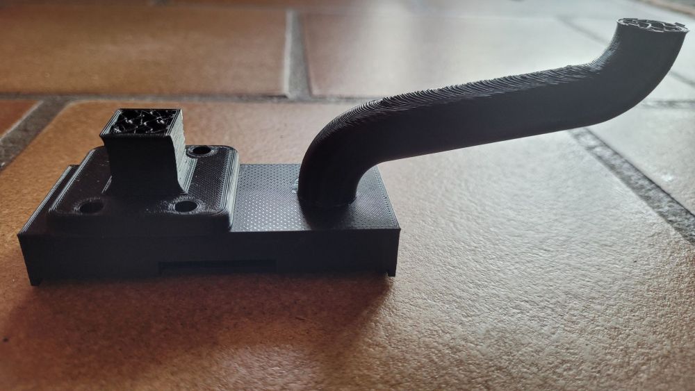

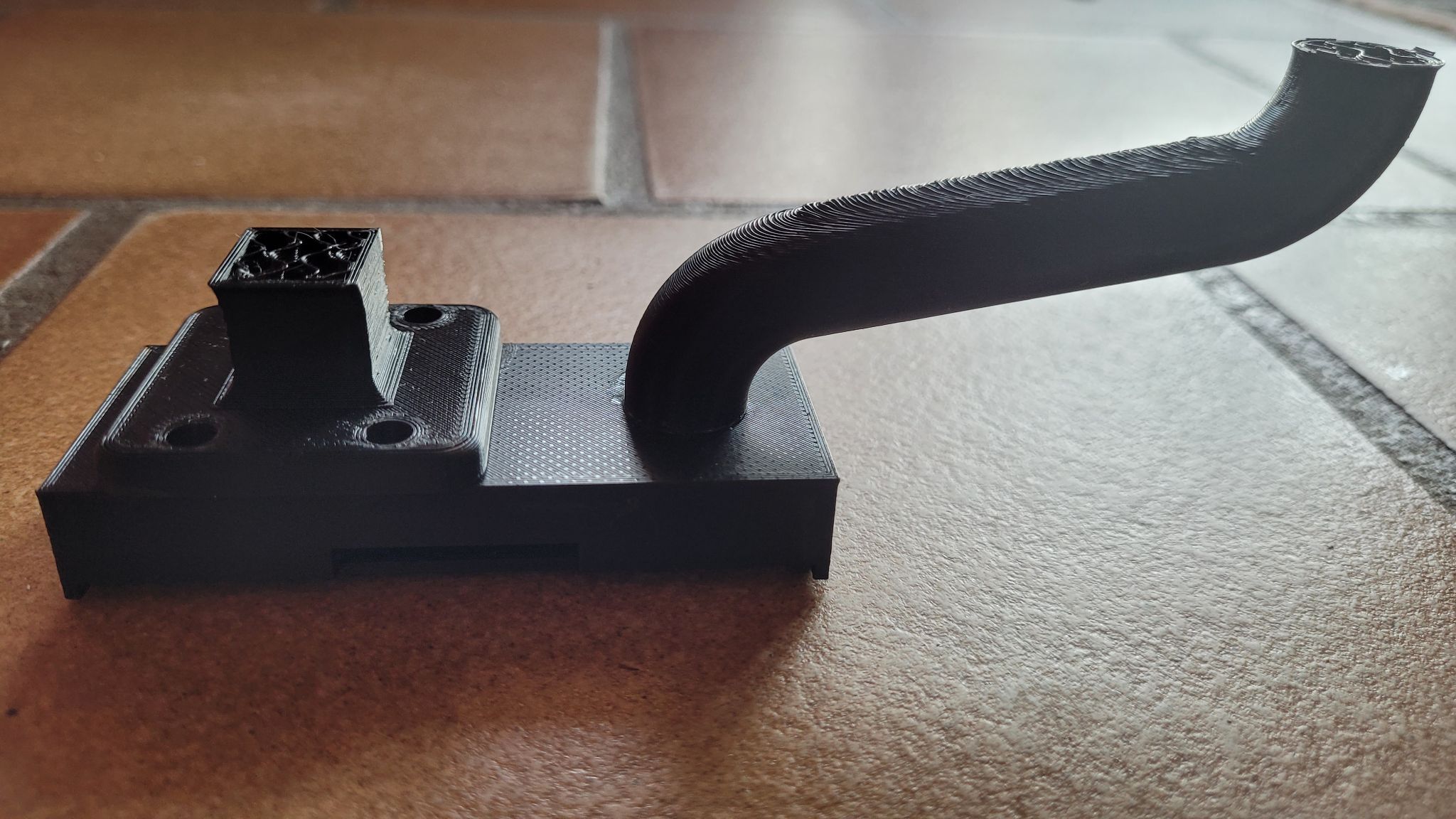

De mémoire, la colle du style superglue ne tient pas sur deux pièces de PLA si on applique une légère torsion. J'avais collé deux disques de 2mm d'épaisseur entre eux, ils se décollaient à chaque fois que je les pliais légèrement
Modifié (le) par wally
La pièce de droite est collée à la superglue : RAS en solidité de ce soit en traction ou en torsion
La pièce de gauche est collée avec une colle PVC : idem mais le temps de prise a été un peu plus long : quelques minutes au lieu de quelques dizaines de secondes.
