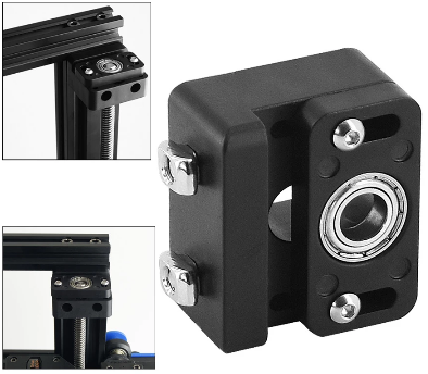

vap38 Posté(e) Janvier 23, 2022 Partager Posté(e) Janvier 23, 2022 (modifié) Ok déjà il faut enlever les deux coupleurs d'entrainements des axes Z qui selon les déplacements provoque un jeu axial vertical. un jeu prend naissance en fonction des mouvements verticaux car l'ensemble mécanique est lourd. Ce système est néfaste et non approprié pour l'entrainement de deux moteurs du Z. Il faut absolument que le mécanisme soit solidaire sur le plan vertical. Conclusion il faut remettre les pièces d'origine Nota les capteurs optiques sont amovibles il suffit d'ajuster l'écartement entre le capteur et la détection. Il existe sur Thingiverse des stl pour réaliser des cales d'épaisseurs réglables. les guides supérieurs ne comportent pas de jeux axiaux c'est important ! il ne faut pas un montage bridé de la vis comme sur la photo. le roulement doit naviguer pour suivre le faux rond inévitable de la vis pendant sa rotation. En fait il y a deux éléments rajoutés non appropriés hélas. Donc il faut remettre les pièces d'origine.... Modifié (le) Janvier 23, 2022 par vap38 Lien vers le commentaire Partager sur d’autres sites More sharing options...

nobi1kenobi Posté(e) Janvier 23, 2022 Auteur Partager Posté(e) Janvier 23, 2022 j'ai passé un peu de temps et j'en ai profité pour démonter l'ensemble des vis trapézoïdales, des coupleurs, des guides et des écrous anti-backlash. j'ai fais un dégraissage complet, vérifié qu'il n'y ai pas de point dur sur le Z, remonté l'ensemble avec les anciens guides, graissées les vis et régler les excentriques. Hormis les coupleurs qui ne sont pas d'origines (j'en commanderais ultérieurement), j'ai toujours mon problème qui selon moi n'est pas mécanique. J'ai fais une autre petite vérification en déplacement et lorsque je remonte en incrément 1mm et que je redescends en 0,1 j'ai bien un saut de 0,9 à 0,7. Par contre si je remonte en incrément de 0,1 et que je redescends en 0,1 je n'ai plus de saut d'incrément. cela pourrait-il venir du firmware? Lien vers le commentaire Partager sur d’autres sites More sharing options...
vap38 Posté(e) Janvier 23, 2022 Partager Posté(e) Janvier 23, 2022 Ok @nobi1kenobiil serait plus constructif de faire une vidéo cadrée sur les moteurs et les axes. (déjà pour les bruits) d'après ce que j'ai compris le déplacement de 0.1 mm en descente est certainement absorbé par le jeu du coupleur élastique à mon avis c'est sans le point à vérifier. Mais je pense que le problème rentrera dans l'ordre avec les coupleurs rigides d'origine.. le problème ne peut pas venir du firmware le Driver envoi un nombre de pas au moteur qui lui assure le déplacement avec précision. Si c'était électronique les déplacements seraient aléatoires et erratiques. Normalement la tension Vref est de 0.9volts pour des Tmc2208 à vérifier aussi; mais je ne pense pas. Question peux-tu tourner à la main chaque vis du Z machine à l'arrêt sans difficulté ? nota je ne suis pas partisan des écrous anti-backlash car le poids de l'ensemble mécanique absorbe déjà le jeu axial en rotation de la vis. Je pense plus que l'écrou anti-backlash n'est pas recommandé c'est le choix de Studiolab39... (c'est à mon avis un frein à la rotation de la vis, c'est une contrainte mécanique accumulée) Voilà mon raisonnement plus c'est simple mécaniquement mieux c'est Lien vers le commentaire Partager sur d’autres sites More sharing options...
