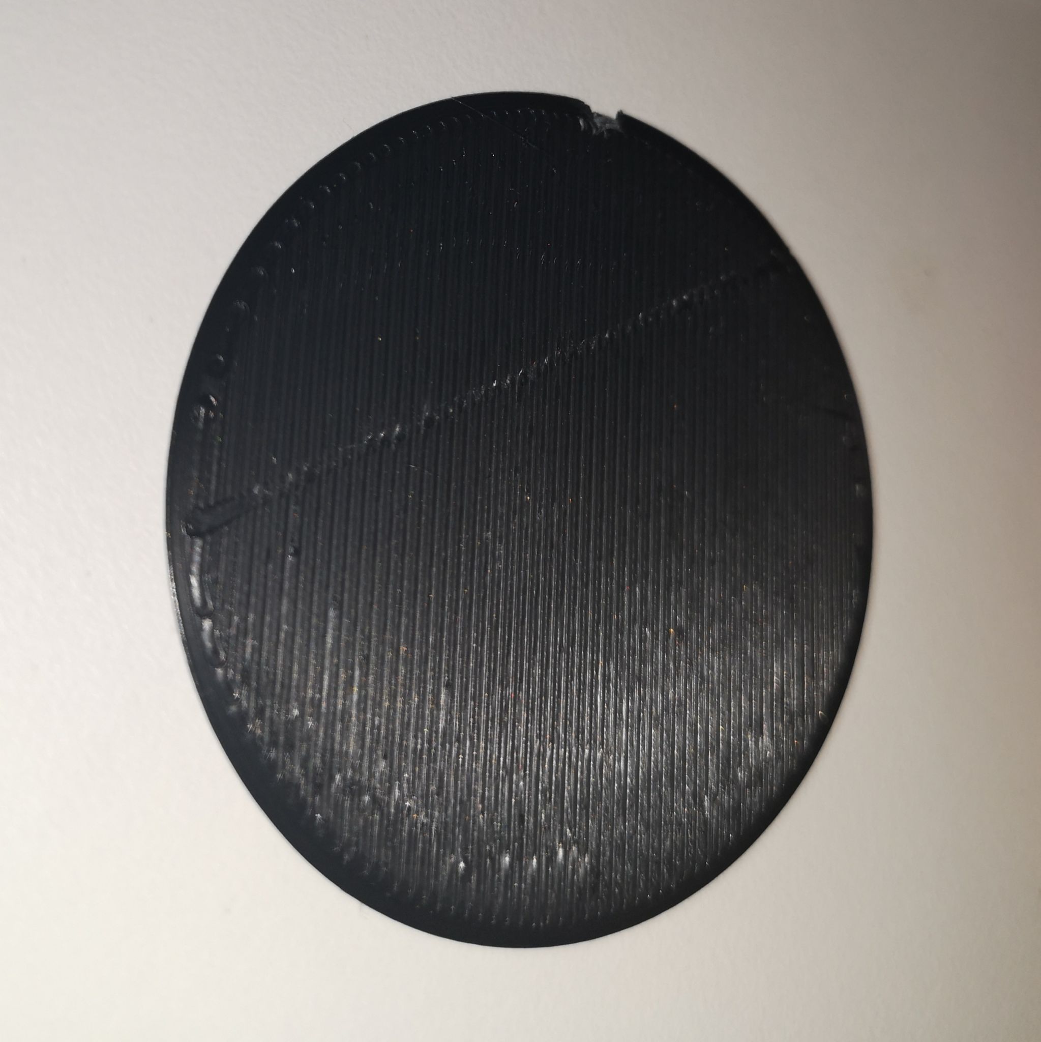

il y a 4 minutes, Patrick76 a dit :
je viens de relire ce passage de ton premier message, partie qui m'avais échappé
si les décalages sont visible sur cura, la machine ne fait qu'exécuter les ordres, si cura les vois, c'est le modele qui n'est pas bon
ce problème la est régler mais maintenant le problème viens de la deuxième couche
Modifié (le) par Armaaaannnnd
il y a 7 minutes, Armaaaannnnd a dit :
la deuxième couche, celle qu'on ne vois pas sur la vidéo , donc.
sur la vidéo, j'ai l'impression que tes lignes ne sont pas jointive, impression renforcée par les photos précédentes
quelle est ta largeur de ligne?
remplissage ?
il y a 6 minutes, Patrick76 a dit :
remplissage ?

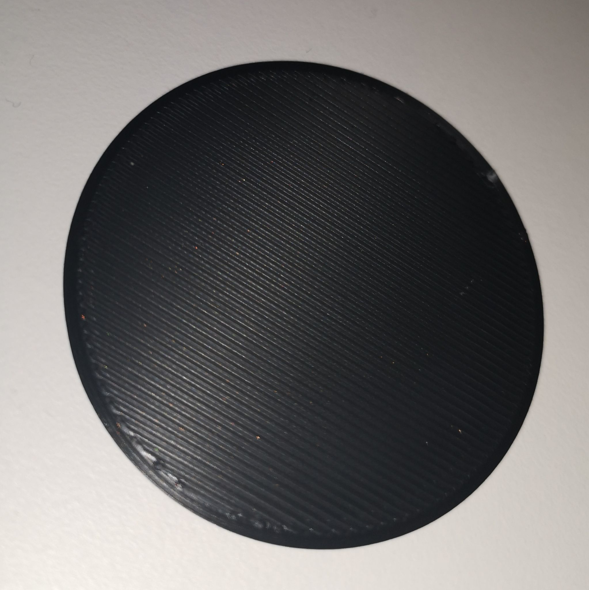

sur la vidéo la couche imprimer est la Deuxième pas la premières , le problème que l'on voit dans les vidéo est présent sur la 2,3,4 -ème couche mais la première et le reste  est niquel
et j'imprime avec une largeur de ligne de 0.4mm
il y a 5 minutes, Armaaaannnnd a dit :
alors soit on a pas la même vidéo
soit mes yeux on besoin de nouvelles lunettes (je viens de les changer il n'y a pas 15 jours)
ou
tu considère que les cercles extérieur sont la première couche et les lignes transversales sont la seconde, alors que pour moi, c'est toujours la première couche
il y a 14 minutes, Patrick76 a dit :
ou
non c bien la deuxième je te le jure on ne la voit pas très bien car elle est lisse et elle brille comme le verre qui est en dessous
il y a 18 minutes, Armaaaannnnd a dit :
Si c'est la deuxième couche, la première est beaucoup trop écrasée, d'où les défauts (la pression s'accumule et ressort à partir de la deuxième couche -> sur extrusion)
ton extrudeur doit fair des clic et des clac lors de la première couche non ?
il y a 24 minutes, Armaaaannnnd a dit :
réflexion identique à celle de @Savate qui m'a devancé de peu sur ma prochaine question
quel est la hauteur de cette première couche ?
quelle hauteur pour les suivantes?
si la hauteur est entre 0,2 et 0,3mm, valeurs "normales, c'est que la distance buse<>plateau n'est pas bonne: trop proche
Modifié (le) par Patrick76
à l’instant, Patrick76 a dit :
0.2mm pour tout
il y a 5 minutes, Savate a dit :
j'entends quelques fois comme des bulles qui sorte de la buse
je vais descendre mon plateau et faire des test
le première photo est la deuxième couche et la deuxième la première couche
Si tu entends comme des bulles alors peut-être que ton filament a prit l'humidité, dans ce cas pour du PLA on le met au four a 40/45° max pendant 2/3h.

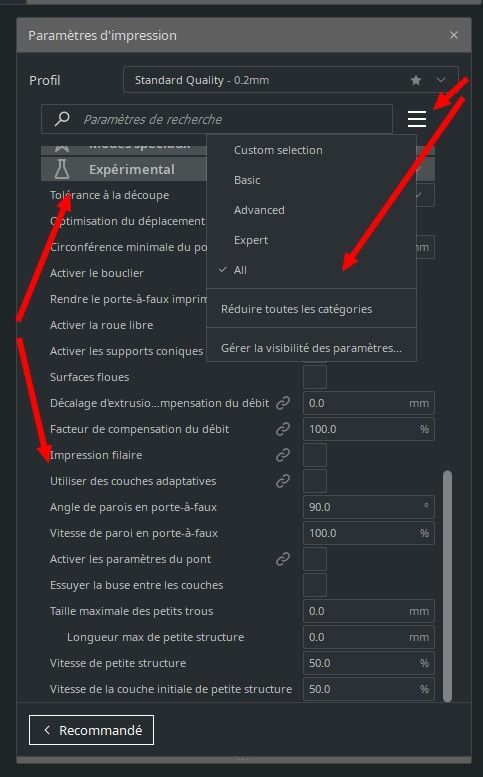

Le 28/01/2022 at 14:52, Armaaaannnnd a dit :
Je me permets de me greffer sur ce sujet .
J'ai le même soucis de surépaisseur avec certain modèle sur Cura.
En activant "utiliser les couches adaptives " des lignes apparaissent sur le slicer et sont visible sur l'impression exactement au changement d'épaisseur de couche lié à cette fonction. (Ce phénomène est expliqué dans le setting guide de Cura )
Si je désactive cette fonction les lignes disparaissent sur le slicer et le modèle.
Pasdebip
Modifié (le) par pasdebip
Le 04/02/2022 at 08:26, pasdebip a dit :
Pasdebip

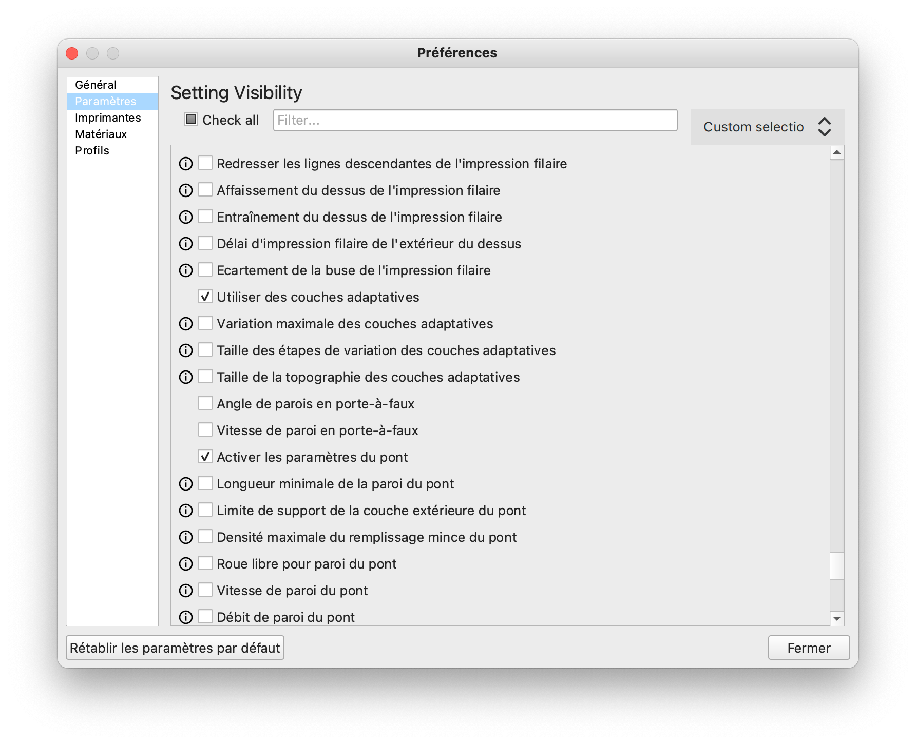

Salut merci de t'a réponse mais je ne trouve pas ce paramètre de couche adaptative sur cura...
Pourrait tu me dire ou il se trouve
Merci d'avance
Il y a 10 heures, Armaaaannnnd a dit :
Merci d'avance
il faut être en mode "expert" ou avoir activer cette fonction dans les préférences de cura
c'est dans la section "expérimental"
