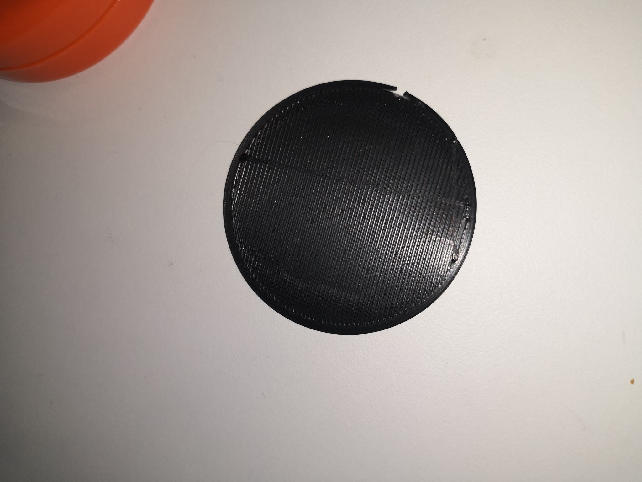

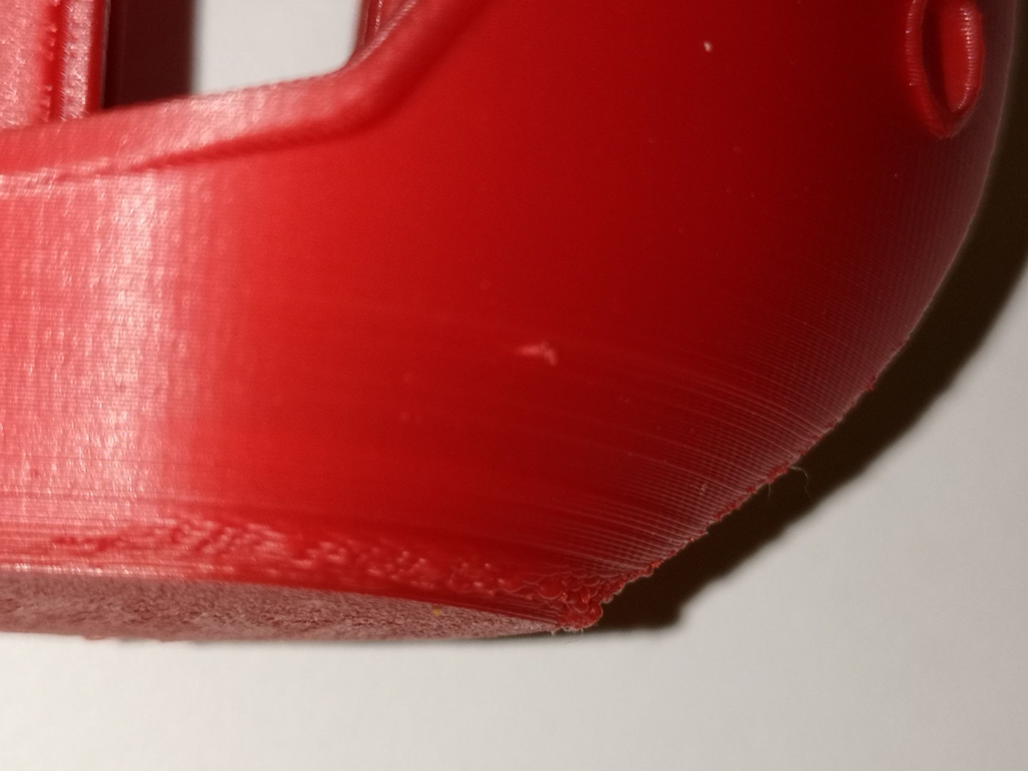

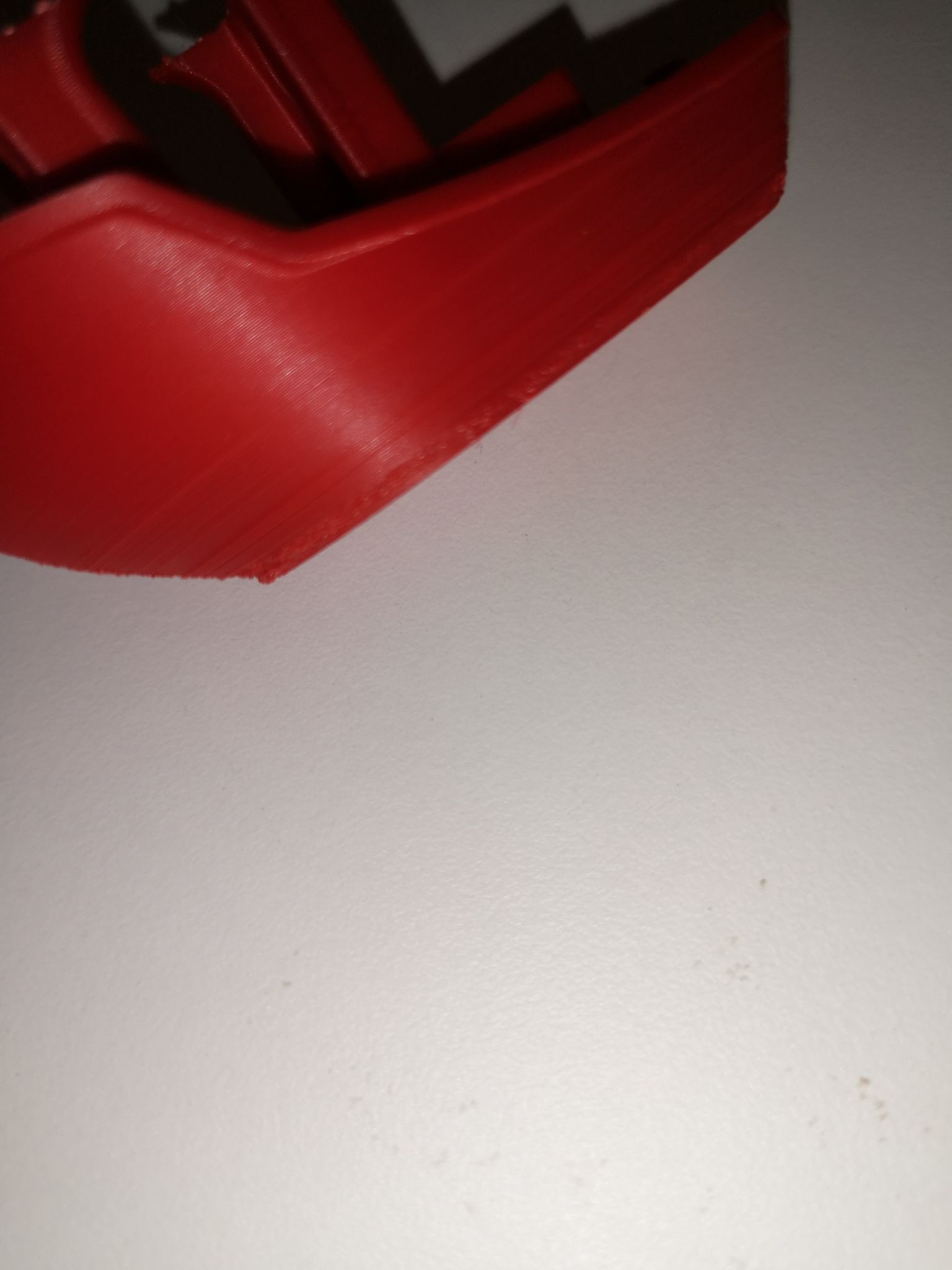

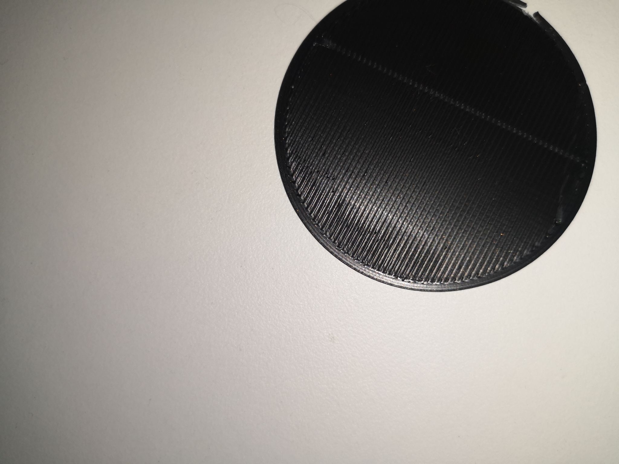

Bonjour je retrouve des problème qui sont tout d'abord les premiers couches avec des débordement ainsi que des micro décalage sur les paroi de mes impressions. Une ou des solutions?
Info autre:
Jai une Ender 3 V2
J'ai régler les excentriques de l'axe x et z ainsi que le nivellement de mon plateau.
merci d'avance
malheureusement on ne voit pas très bien les micro décalage mais il sont bien présent et visible sur mes pièces.
ps: je viens de remarquer que les micros décalages son aussi visible sur cura mais comment les réduire ou les enlever?
Là c'est soit un problème avec l'axe Z (tige filetée, coupleur, excentriques) et/ou un mauvais réglage buse/bed (trop proche).
Au bout d'un moment il finit par le corriger, ton problème est visible sur le premier 1/3 de ta pièce et se situe au début de l'impression

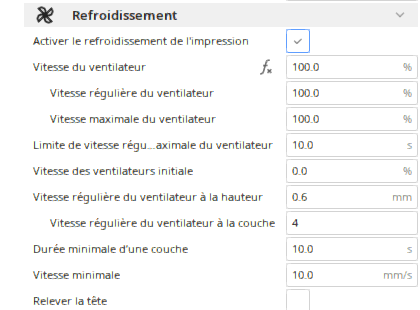

Et pourquoi pas le ventilo sur les premières couches?
tu as quoi comme réglage de ventilation Cura?

Pas forcément, si ça fonctionne à 45°C c'est OK tant qu'il n'y a pas de warping. Le ventilo fonctionne à 100% à la quatrième couche?
il y a une heure, vic003 a dit :
le problème c qu'il y a des débordement des premières couche après la toute premières donc la température du plateau n'a rien a voir avec ça.
et je ne sais pas si le ventilo fonctionne a 100% a la 4ème couche je regarderais ça demain. Mais comment je peux savoir s'il tourne a 100% et pas moins?

Je serais toi je me pencherai sur la tige filetée, elle doit reposer sur la tige moteur dans le coupleur et celui-ci doit être bien serré. La noix laiton qui maintient la tige ne doit pas être trop serrée afin qu'elle puisse se mouvoir dans son emplacement. (contrôler les excentriques aussi, toutes les roues doivent toucher le montant et tourner que si on applique une pression assez forte).
Et comment règles-tu ta buse et ton bed ?
Le 25/01/2022 at 07:42, Idealnight a dit :
je remarque juste que le ventilo commence a tourner a partir du milieu de la deuxième couche.
Quand tu fais ton réglage buse/bed, tu le fais bien a chaud d'impression buse + bed ?
Il est normal que le ventilo ne tourne pas à la première couche et ensuite il va accélérer progressivement les couches suivantes.

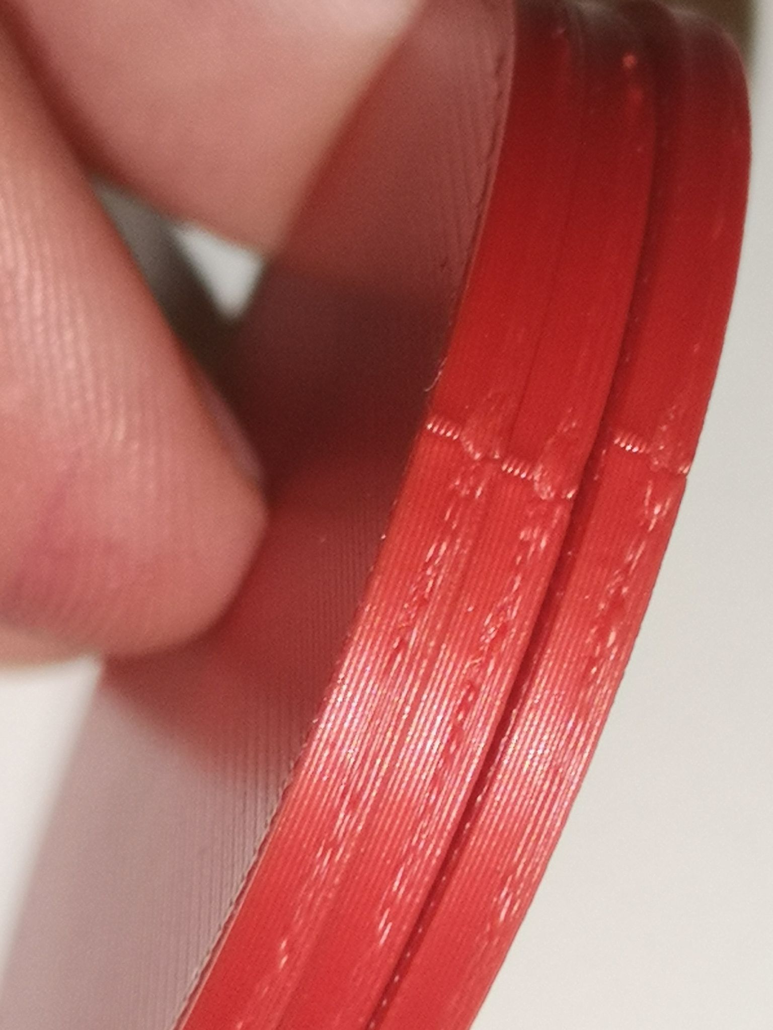

au final même en nivelant mon plateau rien ne change, il y a comme une sur extrusion sur les premiers couches avec les defaults.
je ne sais pas quoi faire...

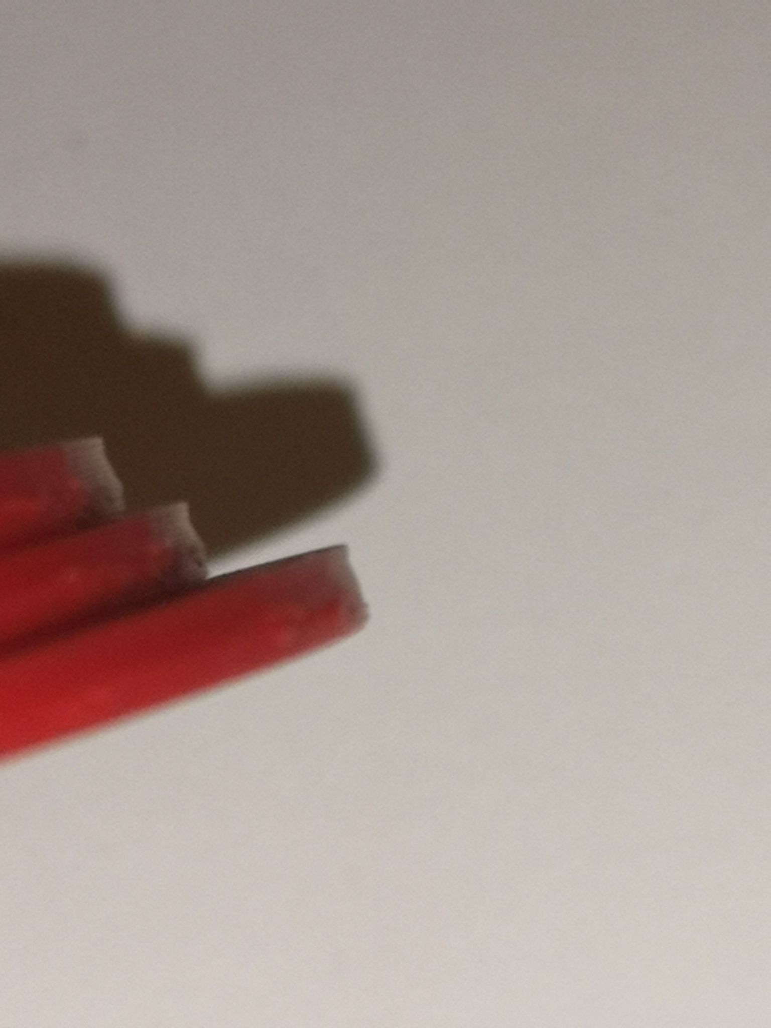

Cela viens des premières couches qui sont plus épaisse que le reste et qui déborde .
et les débordement sont toujours au même endroit...

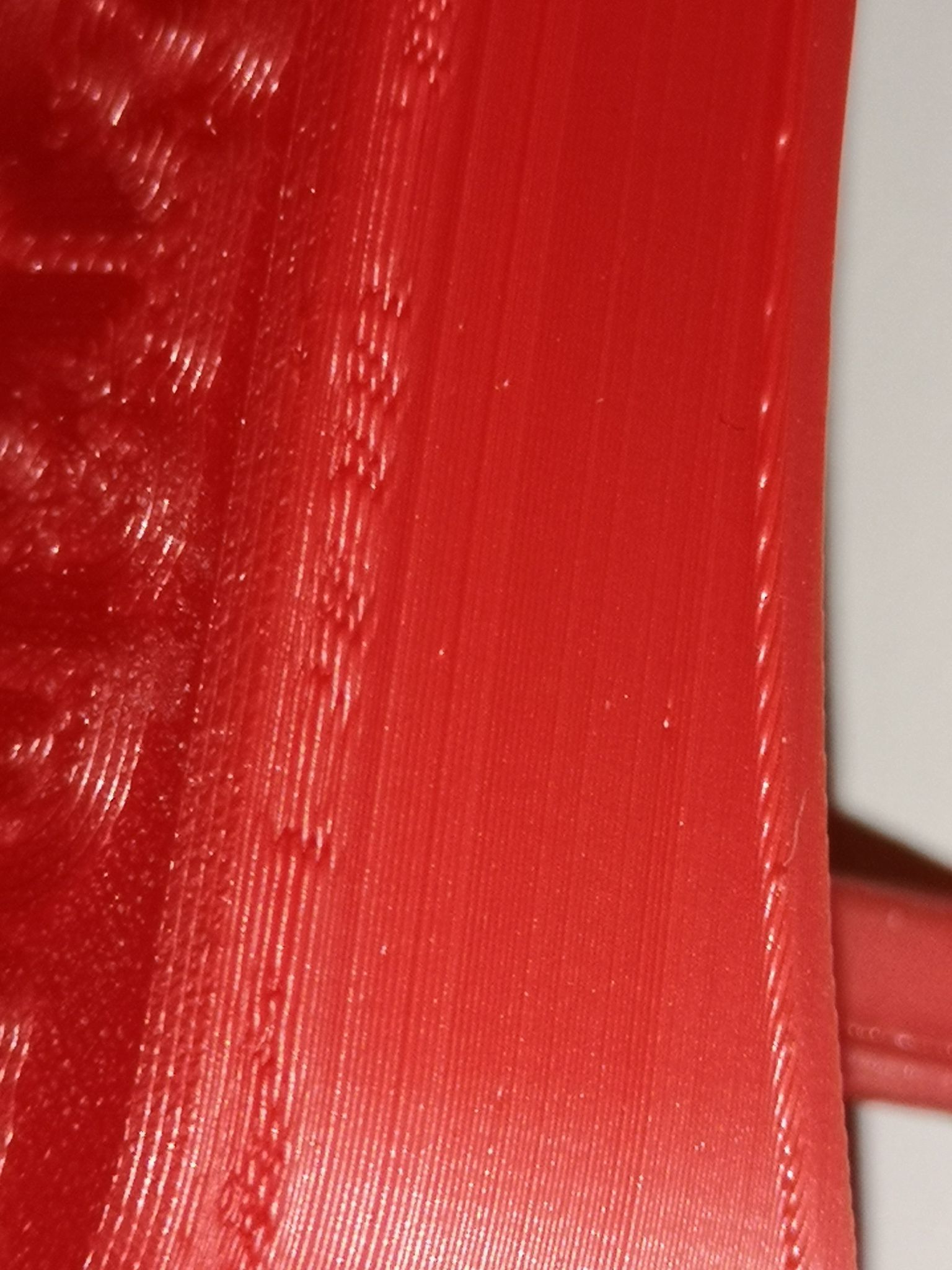

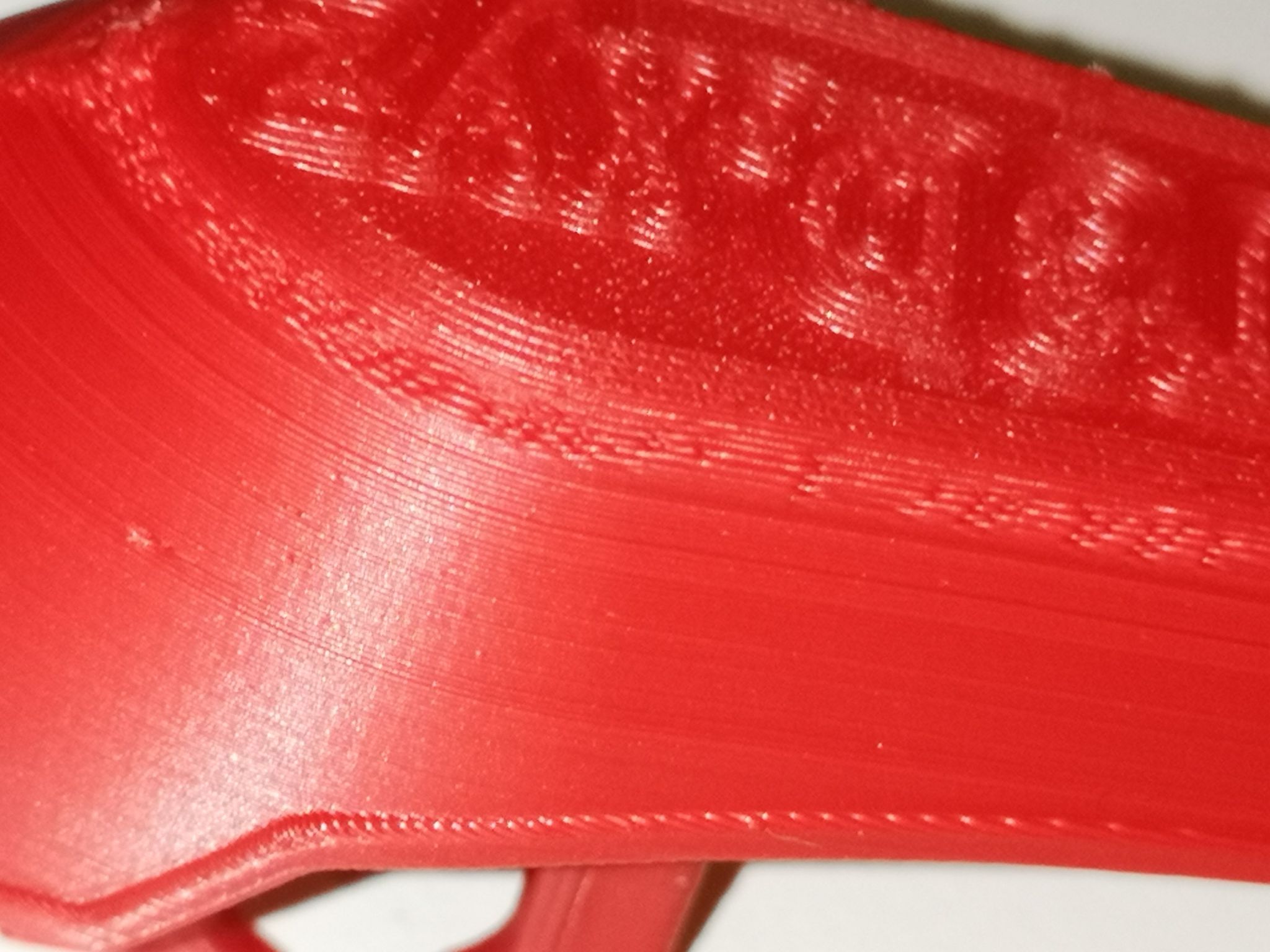

j'ai de meilleur résultat à 195° mais il y a encore des endroits ou il y a des débordements .
Et j'ai l'impression que les débordement ont causer pas les couches entre la couche initiales et le remplissages, car ces couches la s'imprime mal et la buse crée des cicatrices sur la surface de ces couches. Sans doute un problème de sur extrusion mais je viens de calibrer mon extrudeur et le problème persiste.
les photos sont celles de la deuxième couche
Et pour finir les débordement sont surtout au niveau de la jonction .

c'est la deuxième couche que 'l'on voit pas la première
Le 24/01/2022 at 20:12, Armaaaannnnd a dit :
je viens de relire ce passage de ton premier message, partie qui m'avais échappé
si les décalages sont visible sur cura, la machine ne fait qu'exécuter les ordres, si cura les vois, c'est le modele qui n'est pas bon
