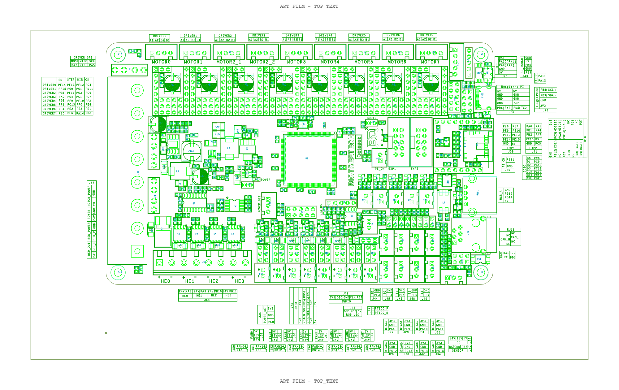

David590 Posté(e) Février 1, 2022 Auteur Partager Posté(e) Février 1, 2022 (modifié) @Savate@fran6p Bon enfin, je suis pas mécontent d'avoir trouvé ceci : https://tagmerge.com/issue/Klipper3d/klipper/5154 Ce gars a changé de carte et de vendeur.. comme moi ! D'après lui SKR-2 fonctionne, Octopus avec Marlin fonctionne, Octopus avec Klipper ne fonctionne pas Il a fait des mesures à l'oscilloscope pour découvrir que Klipper sur l'Octopus n'envoi pas les bonnes fréquences sur pin_up et pin_down Et tout s'explique enfin, c'est incroyable ce foirage de BTT Au moins je suis fixé Modifié (le) Février 1, 2022 par David590 1 Lien vers le commentaire Partager sur d’autres sites More sharing options...
Savate Posté(e) Février 2, 2022 Partager Posté(e) Février 2, 2022 Il y a 5 heures, David590 a dit : c'est incroyable ce foirage de BTT J'ai l'impression que ça leur arrive souvent (la skr2 'originale' était foireuse aussi) L'octopus a été faite en réponse à la spider pour les imprimantes avec plein de moteurs du genre voron trident et 2.4 et elle a eu quelques problèmes de jeunesse aussi (manifestement elle en a encore) Bon la spider aussi avait quelques petits soucis (elle avait tendance à cramer les drivers dans certains cas particuliers) Si tu n'as pas besoin des 8 drivers et de 12 millions d'E/S, effectivement la skr 2 est maintenant un bon choix L'autre avantage des spider et octopus c'est qu'elles peuvent alimenter le pi directement en 5,1 v sans nécessiter d'alimentation. 1 Lien vers le commentaire Partager sur d’autres sites More sharing options...
David590 Posté(e) Février 2, 2022 Auteur Partager Posté(e) Février 2, 2022 (modifié) J'ai besoin de 6 drivers, j'avais testé le fonctionnement de Klipper avec 2 cartes, ça marche très bien mais je voulais faire quelque chose de plus propre avec une seule carte, dommage je vais laisser ma skr e3 juste pour le bltouch, hors de question pour moi de retourner à Marlin, heureusement que j'ai prévu un très gros boitier Il y a 4 heures, Savate a dit : L'autre avantage des spider et octopus c'est qu'elles peuvent alimenter le pi directement en 5,1 v sans nécessiter d'alimentation. Là tu m'intéresse, j'avais vu ça vite fait, c'est quel connecteur, le PS_ON ? Je peux passer du PS_ON vers le micro usb du RPI ? Edit: ça doit pas être celui la j'ai que 3.3v dessus Modifié (le) Février 2, 2022 par David590 Lien vers le commentaire Partager sur d’autres sites More sharing options...

Savate Posté(e) Février 2, 2022 Partager Posté(e) Février 2, 2022 il y a 24 minutes, David590 a dit : Par contre elle à seulement 3 sorties fan contrôlable tu as la chauffe de E2 qui est disponible -> 4 sorties Mais si tu mets ta E3 + octopus (avec le bl touch branché sur la e3) ou E3 + SKR2 ou ... toutes les combinaisons sont possible il y a 26 minutes, David590 a dit : si je fais un home, ensuite les moteurs reste sous tension et si je ne lance pas d'impression de suite, oui j'ai l'esprit tordu , les drivers ne risques pas de chauffer ? non si tu mets une tension de 'maintien' pas trop élevée, pas de chauffe à prévoir Dans la pratique, je viens de vérifier sur la voron, les moteurs sont libres, elle a fini d'imprimer il y a une heure La section [idle_timeout] #gcode: # A list of G-Code commands to execute on an idle timeout. See # docs/Command_Templates.md for G-Code format. The default is to run # "TURN_OFF_HEATERS" and "M84". #timeout: 600 # Idle time (in seconds) to wait before running the above G-Code # commands. The default is 600 seconds. doit y être pour beaucoup 1 Lien vers le commentaire Partager sur d’autres sites More sharing options...
