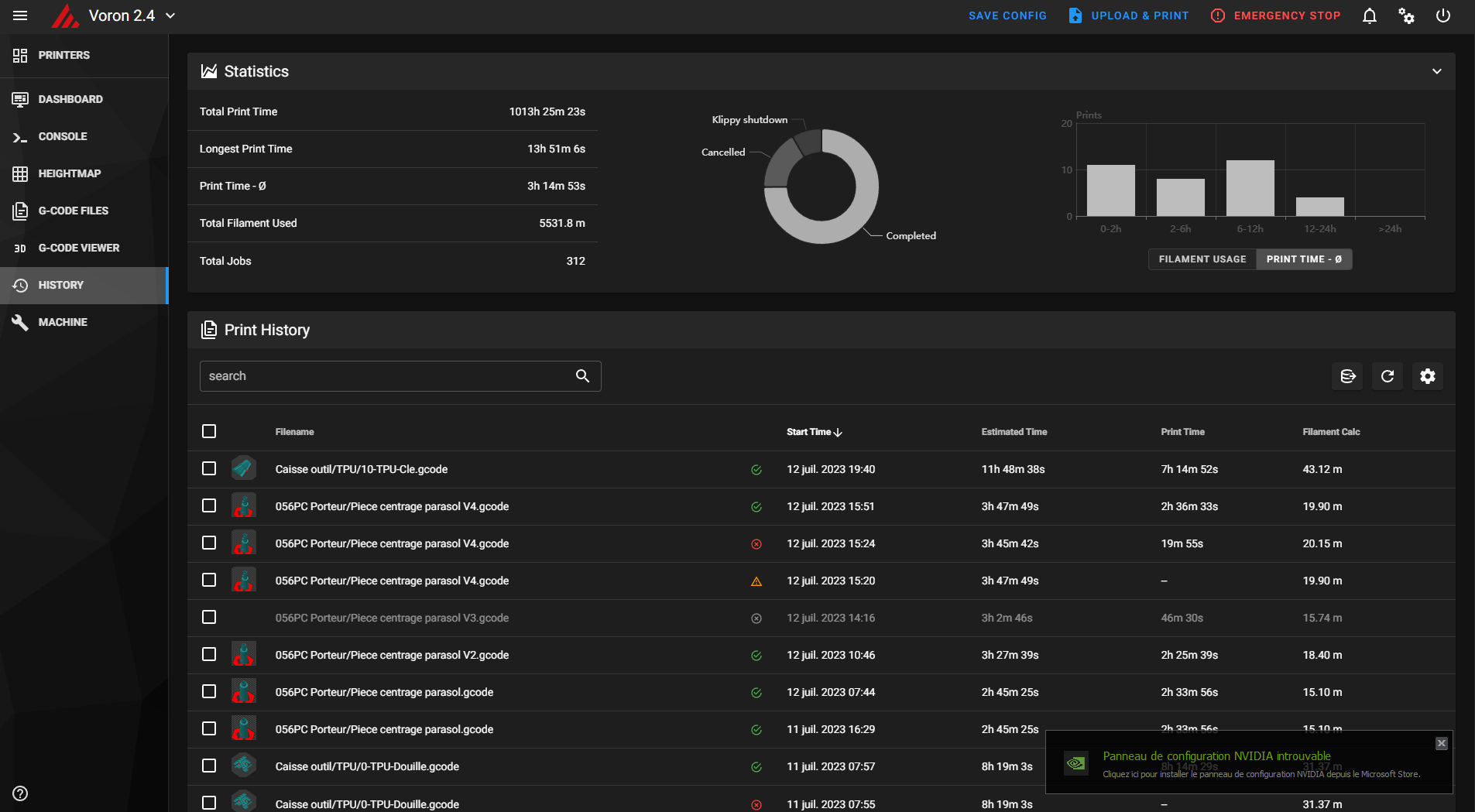

On a passer les 1000h je suis très content de la Voron 2.4. A part la clicky probe qui va falloir changer. J'ai fais aucune grosse maintenance sur ma voron. Je change juste ma buse de chez E3D toute les 600-700h. J'ai vérifier tension des courroie et graisser mes rails toute les 500h. Je trouve que une fois construite la voron et avec de bon mod. On peut satisfaire un usage semi-professionnel. En mod j'en ai plusieurs: clicky probe (je vais mettre Euclide probe), GE5C, l'écran TFT, pin mod, Je vais installer un axe en carbone sur mon X Le mod VoronTap vaut t'il le coup de le mettre ou pas. La précision par rapport a une Euclide probe est t'elle avantageuse ? Et j'ai toujour pas fais le test de l'ADXL, je suis toujours avec l'accélération par défauts. Après avoir changer l'axe X je vais le faire -

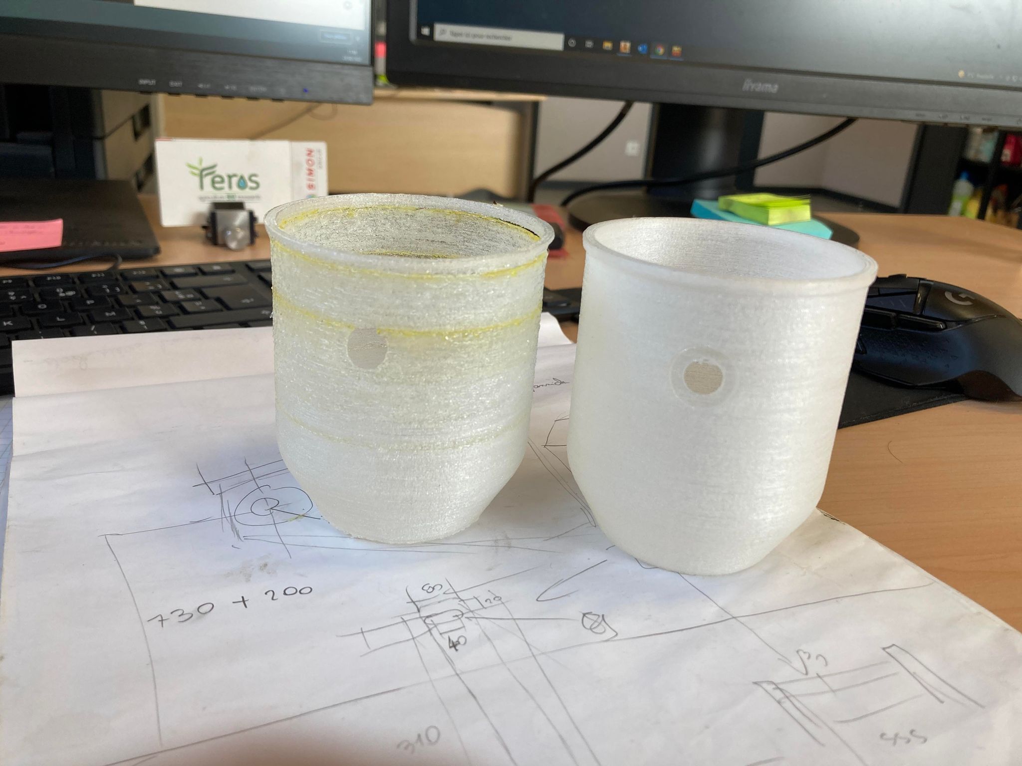

Des nouvelles des connexions de mon capteur de température je les ai vérifié et rien d'anormal de ce côté-là (photo ci-jointe je ne suis pas un spécialiste pour juger). De plus, le problème d'instabilité survient aussi lors d'une impression, lorsque j'ai imprimé ce filament flexible a 240°, l'imprimante à du recevoir une information de température qui était plus basse que 240, or selon moi, elle devait être à 240. La buse a donc dû monter vers 280 ce qui fais des différences sur les couches de la pièce ci-joint. Les deux-pièces ont été imprimés avec les mêmes paramètres. Lors de la chauffe, si j'observe la température, je soupçonne aussi ce phénomène. La température reste bloquer à 220° puis passe à 280° instantanément pendant la chauffe par moment. Devrions-nous changer le capteur ? Si oui pouvez, vous m'en conseillez un modèle performant et facile d'installation. Ma thermistance est de type "Stainless Steel Interface" il me semble pour mesurer des températures à 300°.

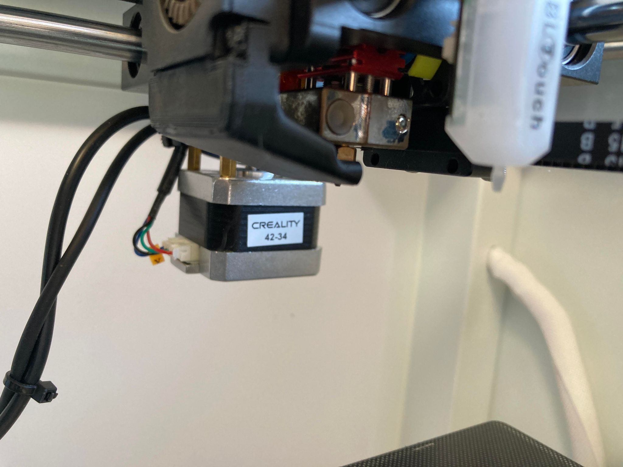

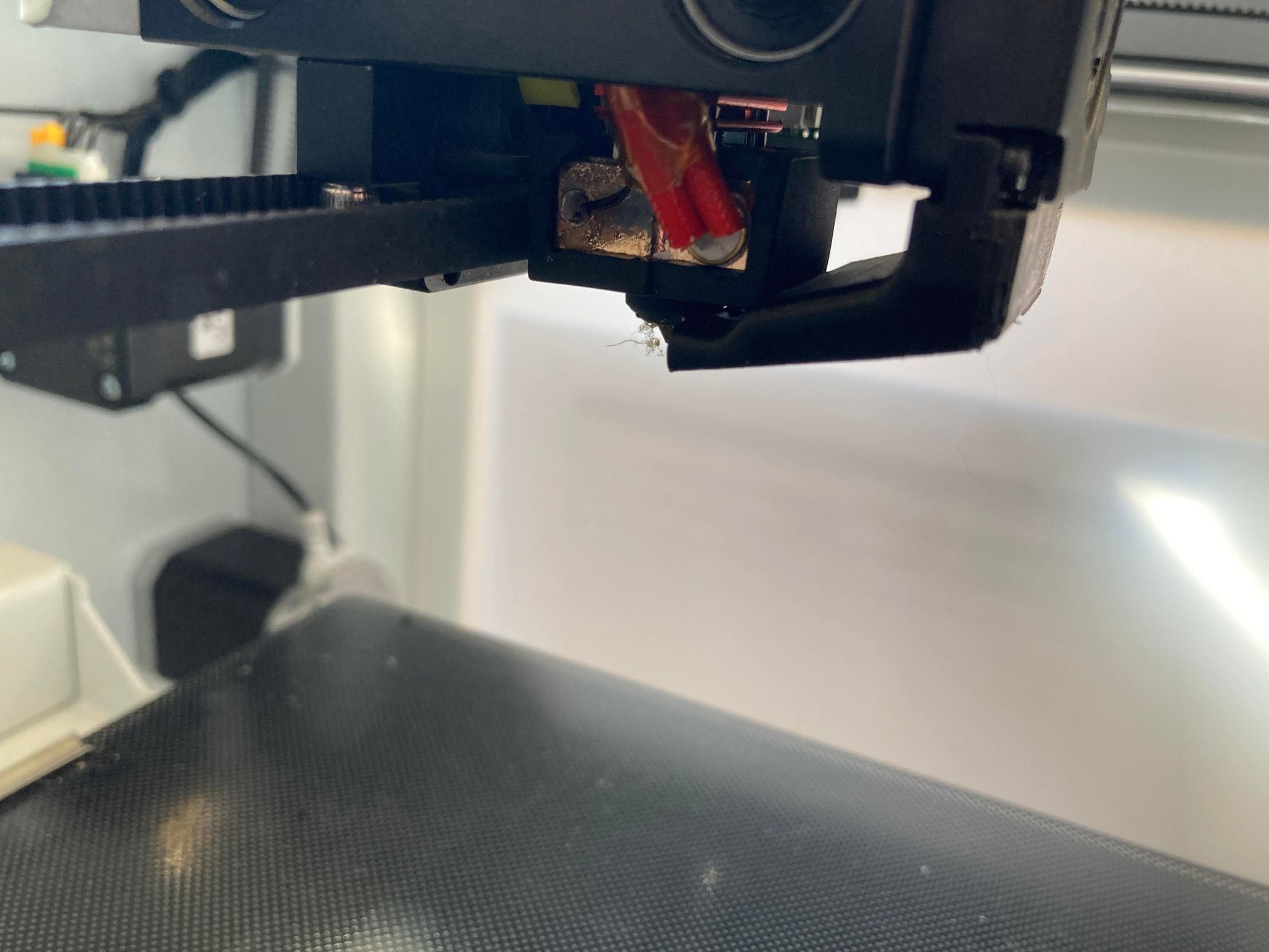

Le ventilateur que tu parles est plus petit qu'un 30x30x10 ? Je commence à comprendre la raison de bien refroidir une hot-end métal ... Sur le modèle que tu as cité ils ont fais attention à bien le refroidir ... Vous pensez qu'il serait possible de mieux refroidir en déportant un ventilateur sur le haut de la tête et d'amener le flux d'air sur le radiateur avec une sorte de bec .De plus comme le ventilateur serait déporté je pourrai en mettre un plus gros par exemple un 40x40x20 Ou j'essaye de changer la pièce jaune en concentrant le flux d'air au centre . Cette pièce est présente sur mes photos elle permet d'empêcher l'air de sortir par le haut et les côtés. De quelle matière peut être faite cette pièce . De l'ABS ? ça ne risque pas de fondre à cet endroit de la tête ?
