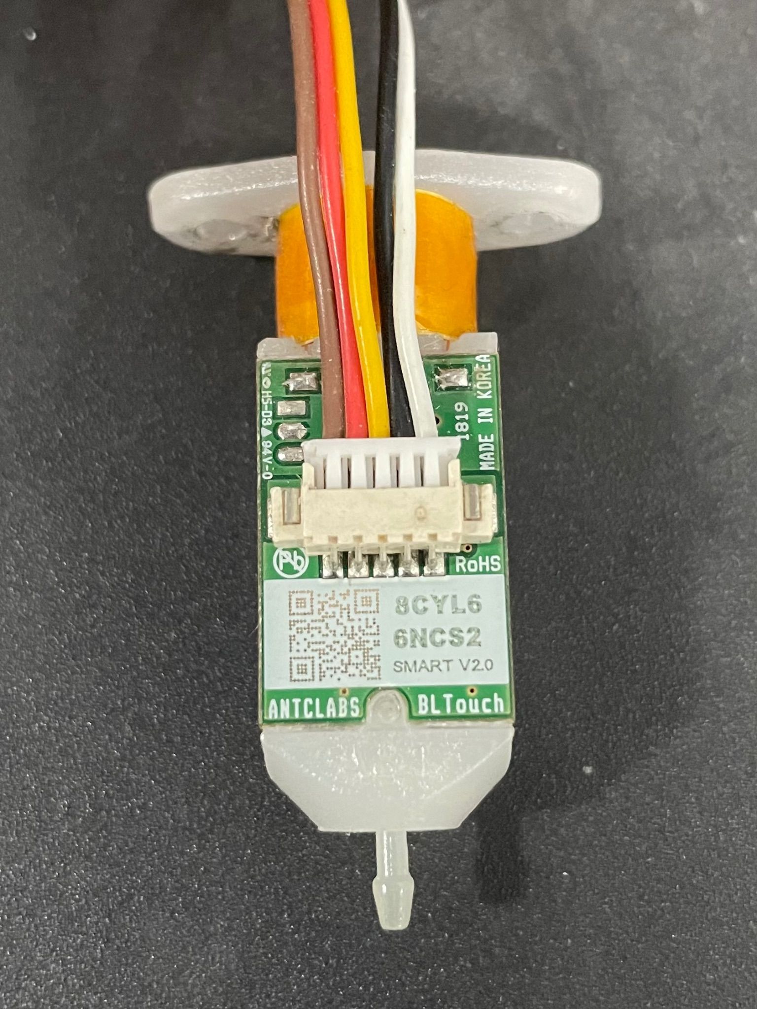

David590 Posté(e) Janvier 28, 2022 Auteur Posté(e) Janvier 28, 2022 (modifié) Déjà merci pour ta persévérance Alors j'ai testé tout ça... Il y a 9 heures, Savate a dit : * Rajouter la ligne pin_up_touch_mode_reports_triggered: False J'avais déjà vu ça, j'ai essayé mais ca ne change rien Pour les tests, c'est intéressant de pouvoir savoir l'état mais comme il ouvre et ferme en permanence sur l'Octopus difficile de tester J'ai donc commencé sur la skr e3 Normalement après un "pin_down" puis un "touch_mode" je suis censé avoir le bltouch sorti et un "probe: open" et bien là non comme tu peux le voir j'ai un "probe: triggered" ! $ BLTOUCH_DEBUG COMMAND=pin_down // Sending BLTOUCH_DEBUG COMMAND=pin_down $ BLTOUCH_DEBUG COMMAND=touch_mode // Sending BLTOUCH_DEBUG COMMAND=touch_mode $ QUERY_PROBE // probe: TRIGGERED Ensuite si j'essai "pin_up" puis "touch_mode", j'ai également probe "probe: triggered" Pourtant tout fonctionne très bien sur cette carte Pour l'Octopus c'est l'inverse peut importe "pin_up" ou "pin_down" j'ai toujours l'état "probe: open" Il y a 21 heures, Savate a dit : Alors j'aurais plutôt mis la résistance de pullup/down entre le fil du bltouch et le Gnd ou le 5v, pas sur le probe du connecteur j40 (sur le schéma pinout c'est le même, mais sur le schéma électronique c'est PROBE d'un côté et PB7 de l'autre). Théoriquement c'est pareil ... mais la théorie et la pratique parfois J'ai quand même essayé, on ne sait jamais mais ca ne change rien Par contre, je comprend pas tout pour ce qui est du pullup, pulldown mais pourquoi faire des essais avec la paire noir/blanc sur PB7 car je suis quand même censé savoir faire sortir et rentré la broche du bltouch avec pin_up et pin_down comme je sais le faire sur la skr sans avoir besoin du PB7, non ? En fait je me dit que c'est déjà avec ces 3 fils que ca déconne, en particulier avec le jaune PB6 puisque je sais pas faire le pin_down Surtout que quand je fait pin_down il ne se passe rien alors qu'il devrait sortir pin_up il sort et rentre indéfiniment alors qu'il devrait juste rentré Modifié (le) Janvier 28, 2022 par David590
Savate Posté(e) Janvier 28, 2022 Posté(e) Janvier 28, 2022 Il y a 1 heure, David590 a dit : ar contre, je comprend pas tout pour ce qui est du pullup, pulldown mais pourquoi faire des essais avec la paire noir/blanc sur PB7 car je suis quand même censé savoir faire sortir et rentré la broche du bltouch avec pin_up et pin_down comme je sais le faire sur la skr sans avoir besoin du PB7, non ? Sauf si klipper ne détecte pas de changement d'état (PB7) et recommence Mais il me semblait que tu avais dit que le pin entrait / sortait au pin_down et rentrait au pin_up, si effectivement ça ne marche pas au pin_down il y a un soucis sur PB6 (peut-être jouer avec les délais de klipper ?) 1
David590 Posté(e) Janvier 29, 2022 Auteur Posté(e) Janvier 29, 2022 Il y a 14 heures, Savate a dit : Sauf si klipper ne détecte pas de changement d'état (PB7) et recommence Mais il me semblait que tu avais dit que le pin entrait / sortait au pin_down et rentrait au pin_up, si effectivement ça ne marche pas au pin_down il y a un soucis sur PB6 (peut-être jouer avec les délais de klipper ?) J'ai regardé mes post plus haut et j'avais bien dit qu'il rentrait au pin_down, mais bon j'ai dis et essayé tellement de truc que j'en était même plus sûr moi même On va bientôt pouvoir être fixé, j'ai commandé une Octopus sur Amazon hier, je la reçoit aujourd'hui, j'espère que c'est ca

Savate Posté(e) Janvier 30, 2022 Posté(e) Janvier 30, 2022 Il y a 7 heures, David590 a dit : Tu n'as pas d'autres idées ? Penses tu que mon bltouch peut être en cause ? J'avoue que là, je ne vois plus ... Sur le schéma de la carte il n'y a pas de condensateur sur les pins de commande et de détection, donc ça ne peut pas venir de là. La commande semble "marchouiller", puisqu'elle fait quelque chose, mais on a l'impression que le changement d'état transitoire lors de la remontée du pin n'est pas détecté du tout. Si tu as un lit avec feuille d'acier tu peux essayer un capteur à induction (mais tu ne peux plus mettre de lit en verre) c'est quelle marque /version de bl touch ? 1
David590 Posté(e) Janvier 30, 2022 Auteur Posté(e) Janvier 30, 2022 (modifié) Il y a 3 heures, Savate a dit : J'avoue que là, je ne vois plus ... Sur le schéma de la carte il n'y a pas de condensateur sur les pins de commande et de détection, donc ça ne peut pas venir de là. La commande semble "marchouiller", puisqu'elle fait quelque chose, mais on a l'impression que le changement d'état transitoire lors de la remontée du pin n'est pas détecté du tout. Si tu as un lit avec feuille d'acier tu peux essayer un capteur à induction (mais tu ne peux plus mettre de lit en verre) c'est quelle marque /version de bl touch ? Oui c’est exactement ça, ça marchouille mais on sait pas pourquoi C’est un Bltouch original v2 Ah pas de verre avec l’induction! Le problème c’est que c’est compliqué de trouver autre chose que du verre en 500x500 Peut être essayer le 3dtouch de trianglelab … Modifié (le) Janvier 30, 2022 par David590
fran6p Posté(e) Janvier 30, 2022 Posté(e) Janvier 30, 2022 Il y a 4 heures, David590 a dit : Bltouch original v2 Le problème pourrait venir de là. C'est une version ancienne (2017). Le manuel indique une modification à réaliser sur le BLT quand la carte fonctionne en logique 3,3V Ça vaut peut-être le coup d'essayer avec une version plus récente (3.1) ou un clone Trianglelab voire un CRtouch. 1 1
David590 Posté(e) Janvier 30, 2022 Auteur Posté(e) Janvier 30, 2022 (modifié) Il y a 7 heures, fran6p a dit : Le problème pourrait venir de là. C'est une version ancienne (2017). Le manuel indique une modification à réaliser sur le BLT quand la carte fonctionne en logique 3,3V Ça vaut peut-être le coup d'essayer avec une version plus récente (3.1) ou un clone Trianglelab voire un CRtouch. Ça aurait pu venir de là... mais non J'ai bien coupé le contact et vérifié a l'ohmmètre mais rien y fait, c'est toujours pareil Je voulais commander celui de Trianglelab mais 3 semaines encore ca fait mal, j'ai craqué pour un original chez Amazon, c'est pas le même prix mais je voulais pas attendre et là je l'ai demain J'espère que ça va aller Modifié (le) Janvier 30, 2022 par David590

fran6p Posté(e) Janvier 31, 2022 Posté(e) Janvier 31, 2022 il y a 9 minutes, David590 a dit : j'espère que j'ai rien cramé avec ce foutu câblage inversé ! J'espère également Le Bltouch est malheureusement assez «sensible» à l'inversion de polarité de son alimentation (ce qui a peut-être été le cas +5V=>GND). Le youtubeur TeachingTech dans sa page de dépannage le précise dans un cartouche : https://teachingtechyt.github.io/troubleshooting.html#bltouch A part vérifier et revérifier les branchements, je n'ai pas d'autre idée. 1
David590 Posté(e) Janvier 31, 2022 Auteur Posté(e) Janvier 31, 2022 à l’instant, fran6p a dit : J'espère également Le Bltouch est malheureusement assez «sensible» à l'inversion de polarité de son alimentation (ce qui a peut-être été le cas +5V=>GND). Le youtubeur TeachingTech dans sa page de dépannage le précise dans un cartouche : https://teachingtechyt.github.io/troubleshooting.html#bltouch A part vérifier et revérifier les branchements, je n'ai pas d'autre idée. Je viens d'essayer sur la skr, il fonctionne parfaitement en up/down, donc a priori tout va bien Donc je récapitule, Sur la Skr BLtouch v2.0 fonctionne parfaitement BLtouch v3.1 fonctionne parfaitement Sur l'Octopus: BLtouch v2.0 ouvre et ferme indéfiniment après un up, s'arrête après un down BLtouch v3.1 ne réagit pas du tout au up/down Je crois que la conclusion va être: Je renvoi la première Octopus Je renvoi la deuxième Octopus Je renvoi le BLtouch v3.1 Je commande une autre carte qui ira avec mon BLtouch
