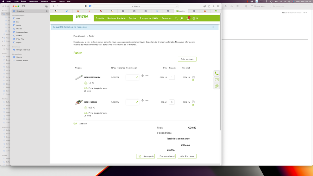

P_tite_tete Posté(e) Février 4, 2022 Auteur Partager Posté(e) Février 4, 2022 Voila les prix en Europe pour les particulier. Ça fait mal au cul. 1 Lien vers le commentaire Partager sur d’autres sites More sharing options...
Savate Posté(e) Février 4, 2022 Partager Posté(e) Février 4, 2022 il y a 13 minutes, P_tite_tete a dit : Ça fait mal au cul. cela dénote une très mauvaise utilisation des rails hiwin oui je sors -> 4 Lien vers le commentaire Partager sur d’autres sites More sharing options...
Lorenzo78 Posté(e) Février 4, 2022 Partager Posté(e) Février 4, 2022 @P_tite_tete Cafait mal seulement si on les achète ... Donc quitte à acheter des faux autant prendre les moins chers ! 1 Lien vers le commentaire Partager sur d’autres sites More sharing options...

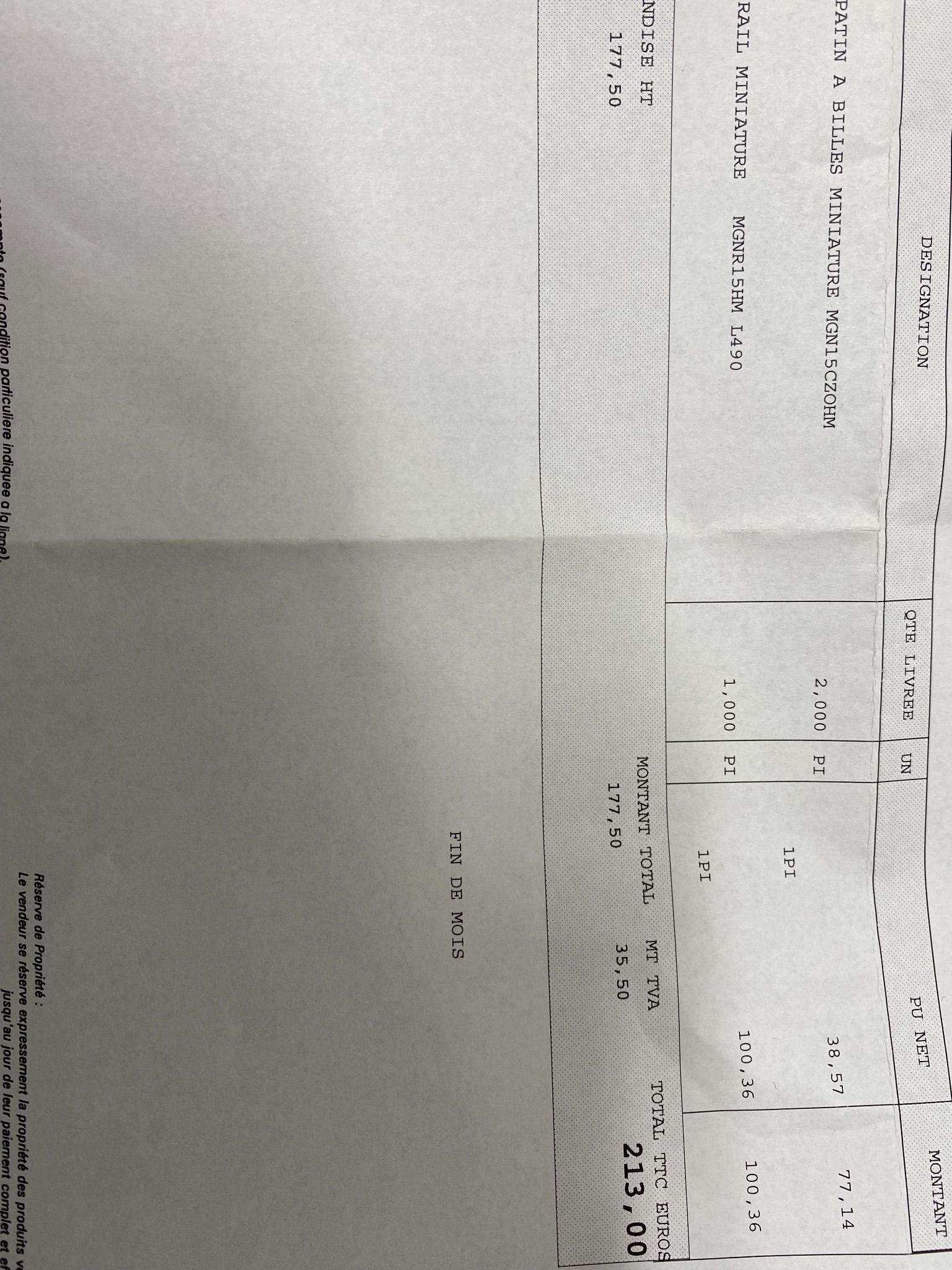

Avrel Posté(e) Février 4, 2022 Partager Posté(e) Février 4, 2022 Voici l’offre de prix dont je parlais plus haut , ici c’est du hiwin authentique c’est certain 1 Lien vers le commentaire Partager sur d’autres sites More sharing options...

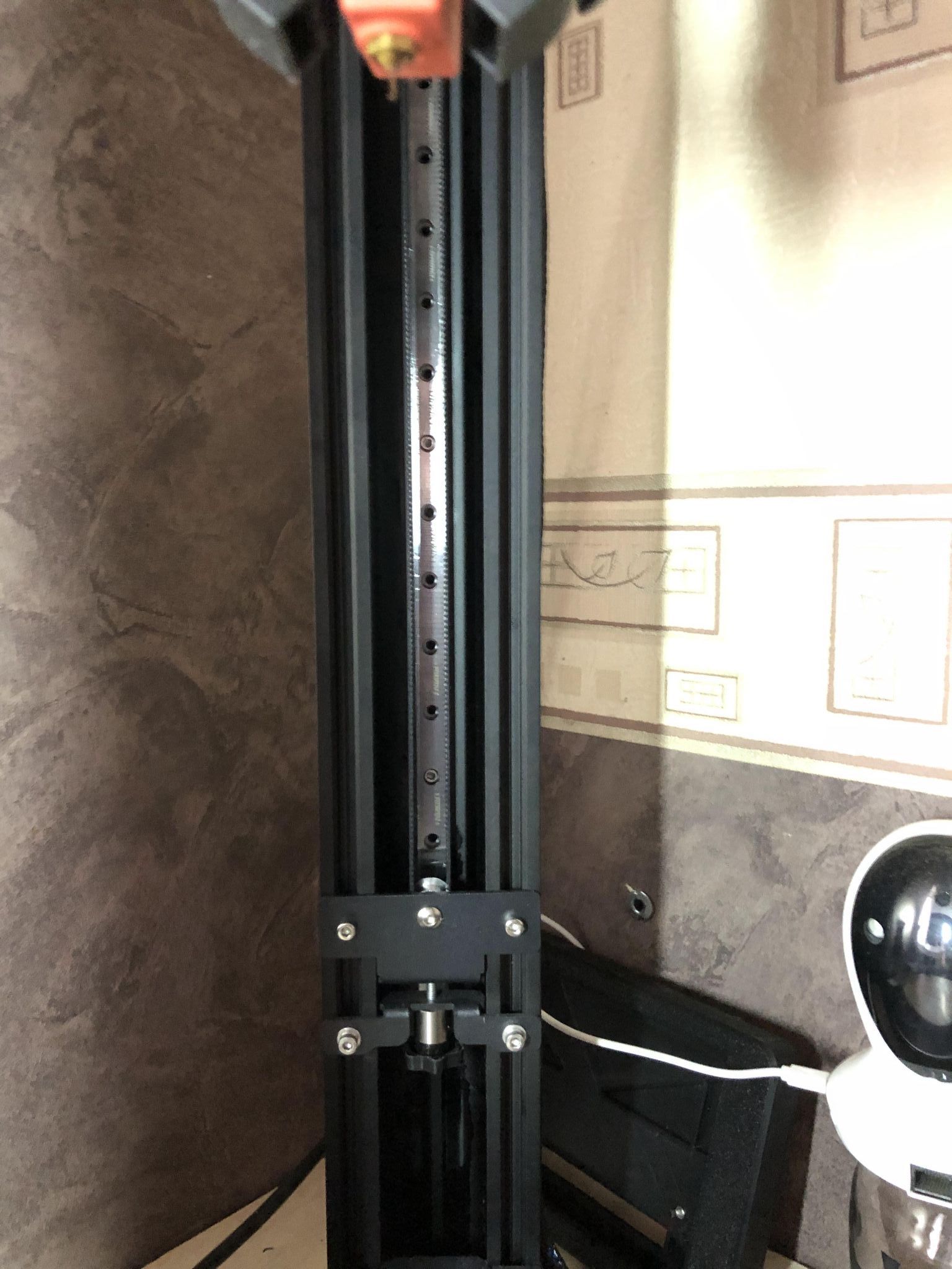

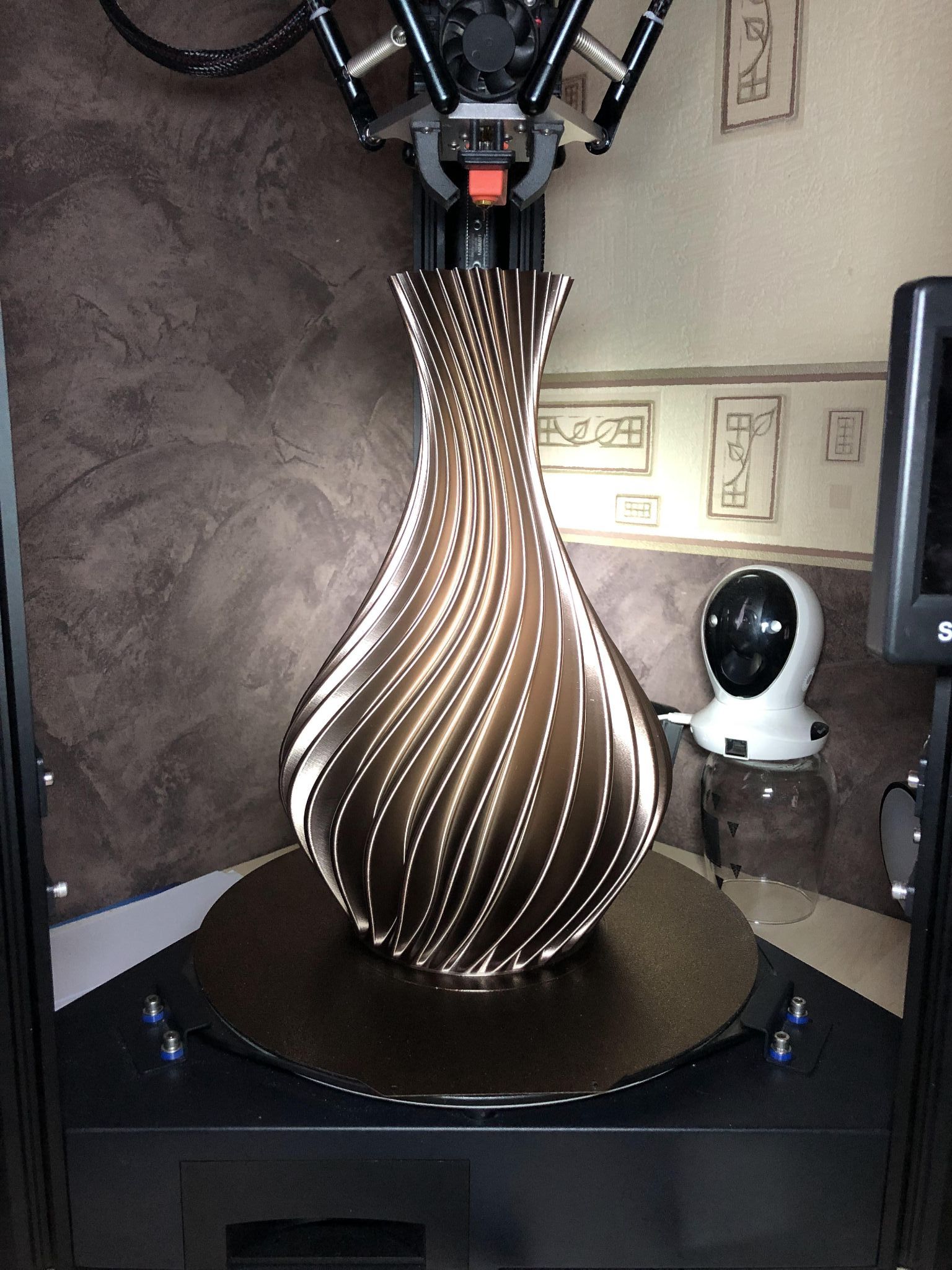

Adoc77 Posté(e) Février 16, 2022 Partager Posté(e) Février 16, 2022 Salut Les rails sont montés, je n'ai pas eus besoin de les couper. Par contre je me suis rendu compte que les vis qui tiennent les platine aux moteurs (avec le liège), étaient desserrées, je pouvais les tourner à la main. En les serrant ça a réaligné les courroies sur la poulie moteur. J'ai fais un test en mode vase (30cm de haut) et c'est beaucoup mieux qu'avant. Plus aucuns points durs. 5 Lien vers le commentaire Partager sur d’autres sites More sharing options...

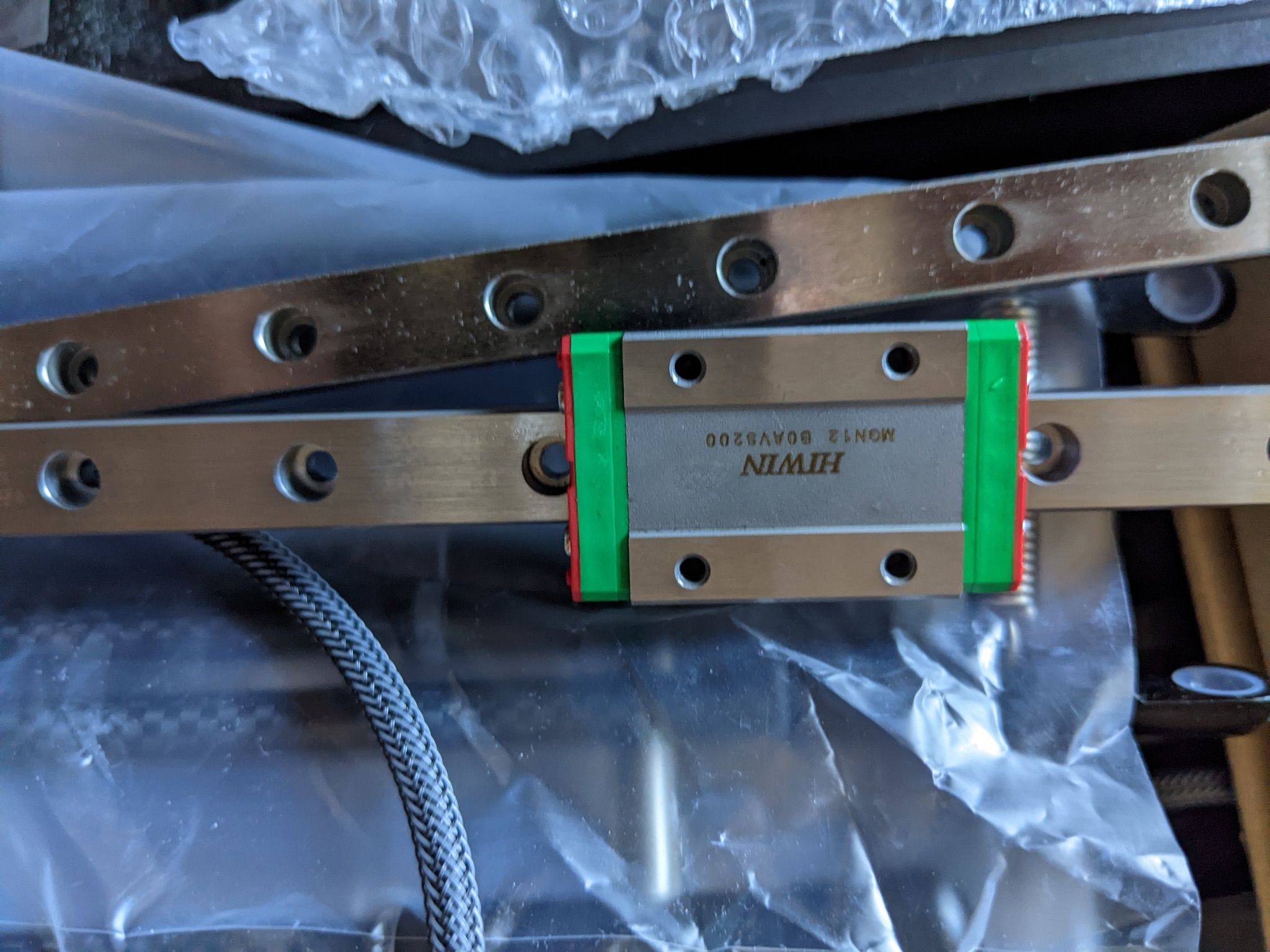

stephane Breakin Posté(e) Février 17, 2022 Partager Posté(e) Février 17, 2022 salut j'ai aussi changé les rails pour des 600 mm chinois vendu par ama/.. depuis l'allemagne Apres installation, je n'ai quasiment plus aucun probleme (alors que j'en avais pas mal, voir mes posts) J'ai juste dans mes prints (un peu de cheveu d'ange mais c est anecdotique). pour ceux que ca interesse voici le lien (je n'ai pas eu de surprise de tva) ils sont arrivés non graissé il n y a pas de marque/brand dessus mais le test gravitaire les fait descendre directement sans accrocs rails Voila Lien vers le commentaire Partager sur d’autres sites More sharing options...

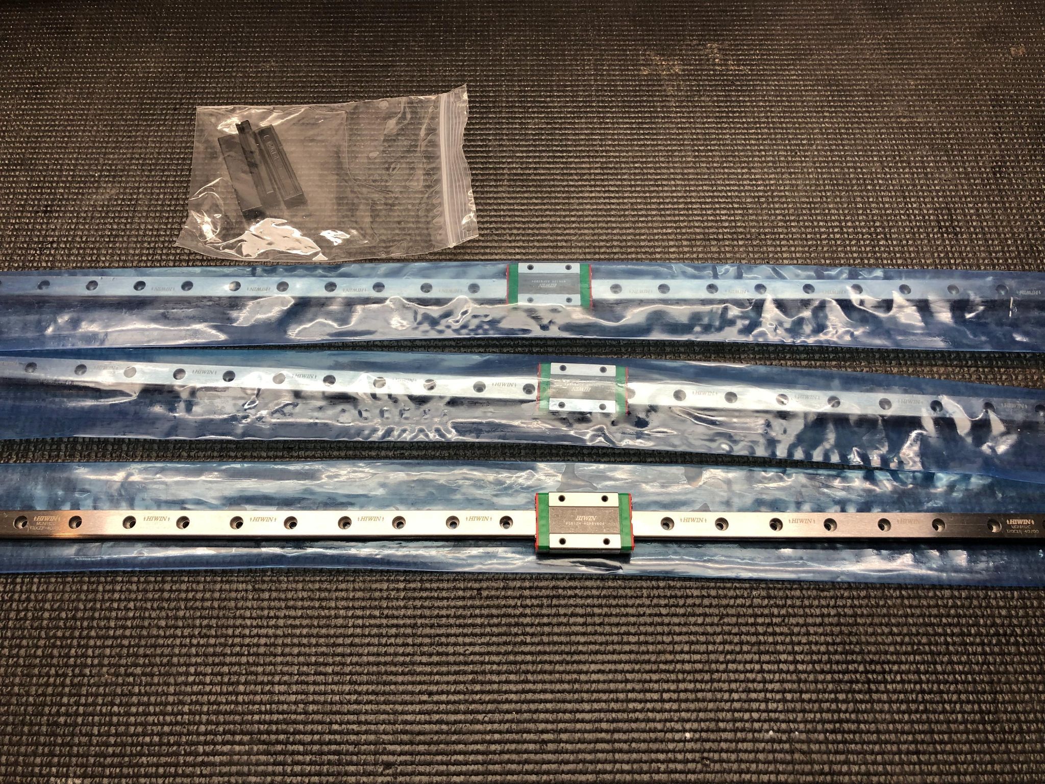

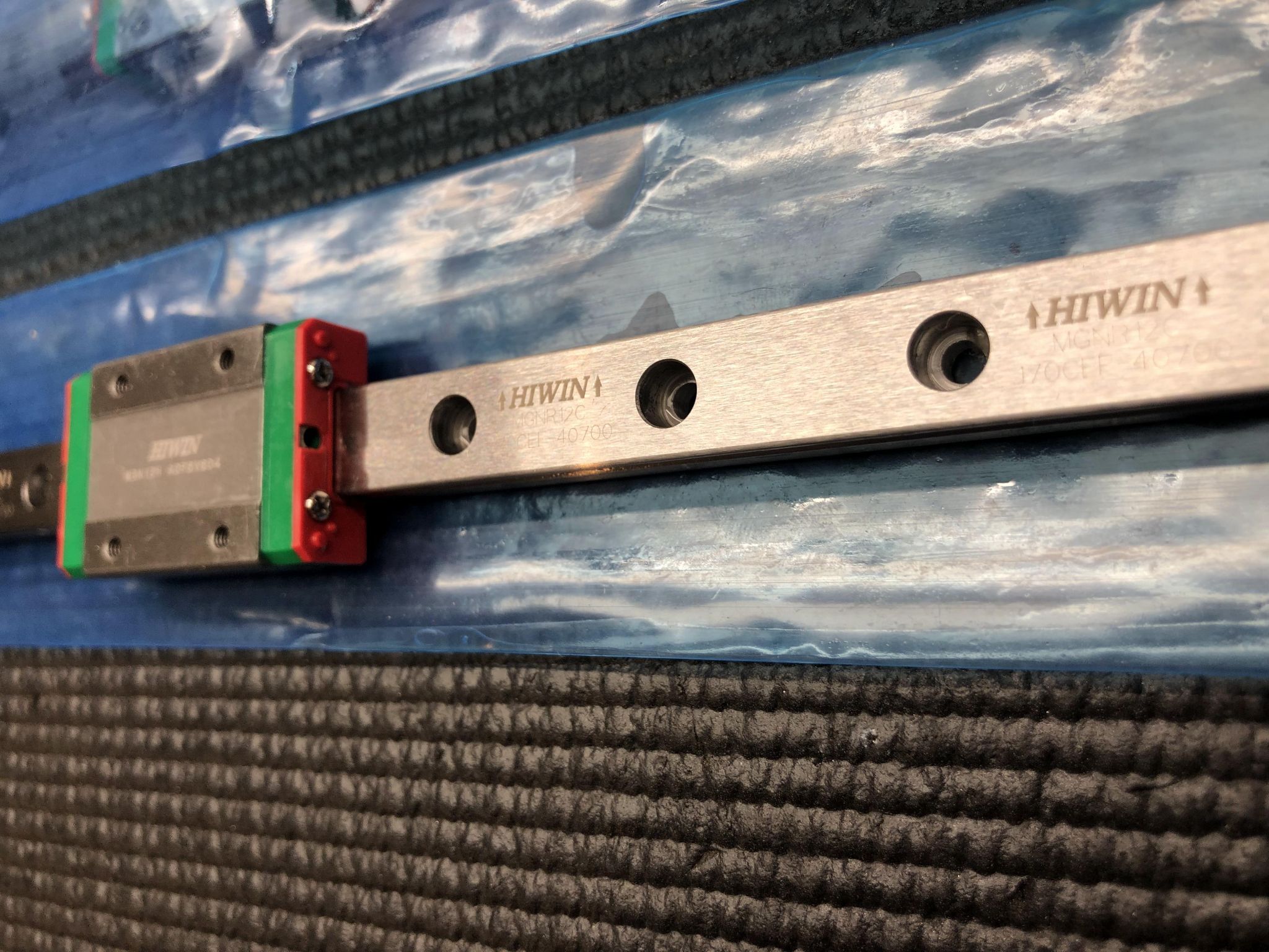

P_tite_tete Posté(e) Février 26, 2022 Auteur Partager Posté(e) Février 26, 2022 Alors je n'ai toujours pas reçu les rail linéaire de chez flsun toujours en cours d'acheminement. Mais j'ai commandé les rails hiwin d'ali proposer par @riri7707. Je l'ai est reçu aujourd'hui. Je ne serai pas dire ci c'est de original, mais la qualité est la. Rien de comparable voir photo est video. Les rails glisse tout seul et sans jeux. Donc comptant de l'achat même si cela a un coup. Je compte revendre ceux de flsun et j'ai eu le droit à un remboursement de tomtop de 50€ donc ça va. 2 Lien vers le commentaire Partager sur d’autres sites More sharing options...
