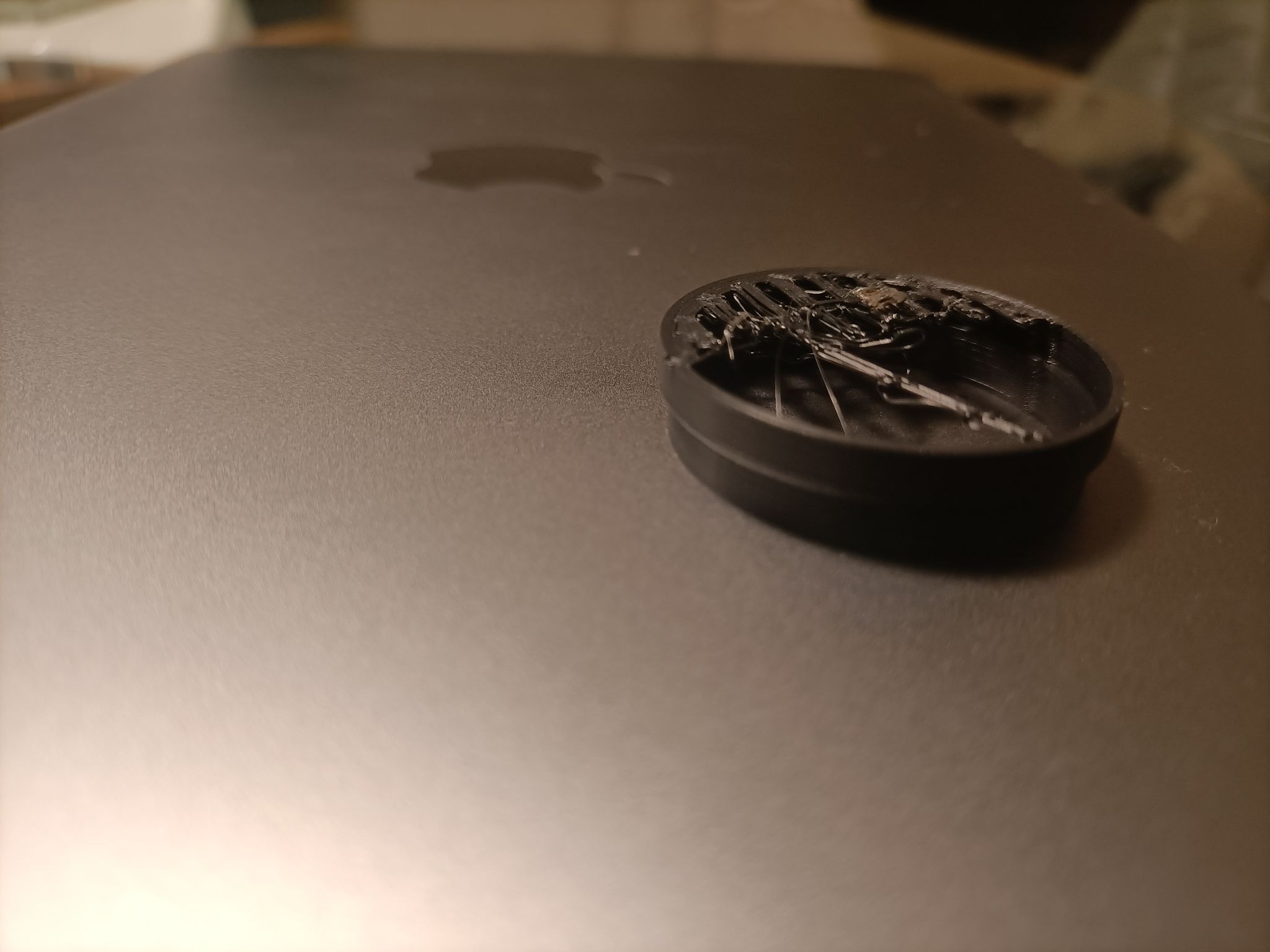

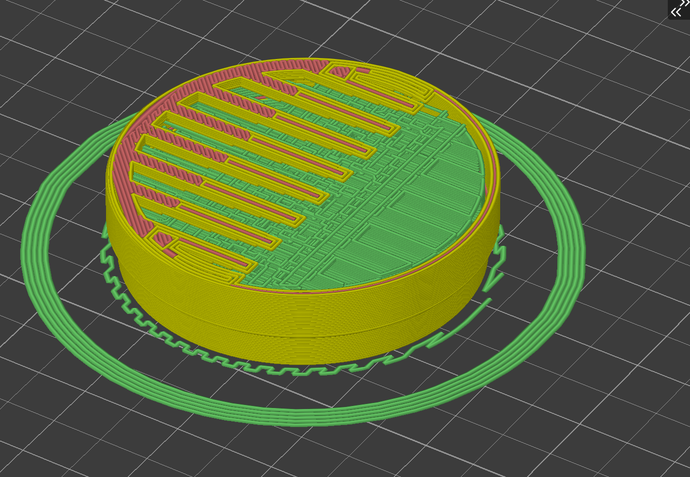

Depuis ce matin mes impressions se détachent au bout d'un certain temps. Je ne comprends pas car les premières couches se passent très bien.
J'utilise du filament PLA de chez Artillery, avec un bed à 60⁰ et le plateau à 210⁰.
Avez-vous svp une idée d'où cela peut venir ?.
Merci par avance 😉
La photo semble illustrer un autre problème qu'un problème d'adhérence (l'adhésion c'est autre chose...). La couche supérieure ressemblerait à une grille ? De quoi s'agit-il ?
Donne quelques indications supplémentaires ...
il y a 4 minutes, Lorenzo78 a dit :
Il s'agit d'un filtre avec une grille, j'ai stoppé l'impression car cela c'est décollé.
Comment nettoies-tu ton plateau ?
Gros nettoyage eau tiède liquide vaisselle + un bon rinçage.
Nettoyage courant alcool isopropylique.
Et ne pas mettre les doigts sur le bed
Je ne comprends pas comment ça fonctionne ... Tu veux dire que ça s'est décollé du plateau ? Ta grille ne repose sur rien?
Ou c'est ta grille qui repose sur le plateau ?
Tu peux envoyer ton fichier STL ?

Sinon toutes les bonnes questions ont déjà été posées :
* Dans quel sens est-ce que tu imprimes (vu le résultat je pense que ce n'est pas dans le bon sens, il faudrait plutôt imprimer grille en bas - si c'est possible, sinon mettre des supports)

La grille c'est la partie supérieure de la pièce, sur la photo c'est le bas qui reposait sur le plateau.

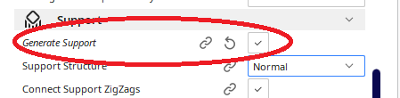

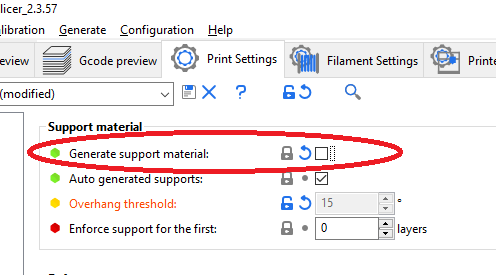

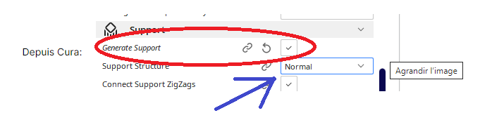

Effectivement, Tu vas devoir imprimer ta première pièce avec des supports.
Comme tu peux le voir, actuellement tu imprime ta grille dans le vide, ce qui ne peux pas fonctionner.
Il va falloir générer des support depuis le logiciel de tranchage.
Depuis superslicer: image.png.a0270274d5e03e87c2052c07a068a4ed.png
Depuis Cura: image.png.32c41c23ea031cc0d67b15d5c53a0e01.png
Tes autres fichiers Arm.stl et Base.stl ne devrait pas poser de problème particulier. Mais pour le fichier Base1.stl tu devra aussi utiliser des supports.

Plutôt que de mettre les supports pourquoi ne pas retourner la pièce ? (je n'ai pas téléchargé le stl)
c'est la base de toute impression
la bonne position de la pièce pour :
-éviter le maximum de supports
-que la plus grande surface possible soit au contact avec le plateau
si les supports sont impossible à éviter, si possible utiliser des "arborescent" à 2% maximum, ce seront les plus facile à enlever

@IdealnightLe dessus de sa pièce n'est pas plat.. c'est une grille courbée!

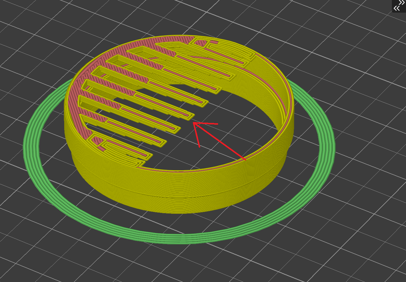

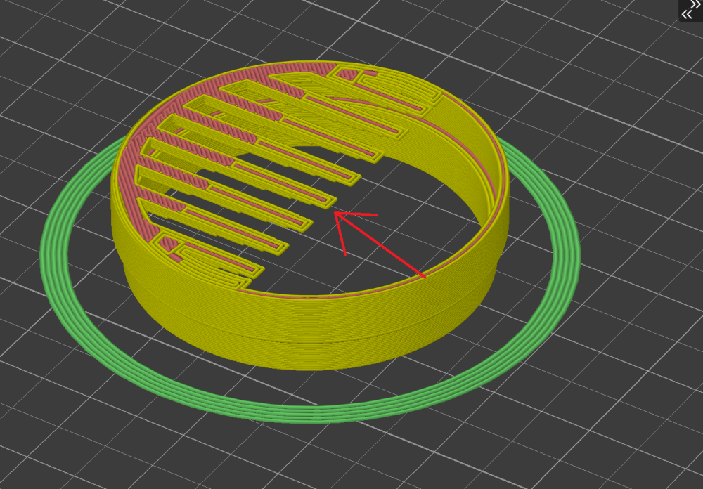

Tu peux peut-être essayer d'imprimer ta pièce dans cette position, tu auras moins de suports:
Si la courbure n'est qu'esthétique tu peux modifier ta pièce pour que la grille soit plate, ce qui simplifierai l'impression...

Suite aux commentaires j'ai téléchargé le stl 😅 effectivement pas simple et je ferais un test comme le montre @Lorenzo78 avec une bordure pour augmenter l'adhérence.
Par contre il faut que tu limites les supports il t'en faudra sur l'arrondi de diamètre inférieur mais pour un novice en support c'est un sacré exercice. (soit il faut passer par custom support ou en arborescent mais j'ai peur qu'il t'en mette un peu partout en auto)
Et j'espère pour toi que ta ventilation n'est pas celle d'origine sinon les ponts ne vont pas être très joli ^^.
Bref je rejoints @Savate a mon avis il y aura des défauts esthétiques mais si c'est fonctionnel est-ce le plus important 😋.
Tout d'abord un grand merci à tous pour l'intérêt que vous portez à mes petits tracas, cela fait vraiment plaisir de se sentir accompagné dans la découverte de l'univers de l'impression 3D.
Du coup j'ai fait un grand coup de nettoyage sur mon plateau (eau tiède et produit vaisselle associé à un bon rinçage)
J'ai positionné une bordure et là miracle la pièce a parfaitement adhéré.
Côté support là c'est un peu plus compliqué, je me retrouve avec un intérieur presque plein, pour info je n'ai pas modifier les paramètres par défaut sous CURA (ci-joint le gcode).
Bref cela avance, me reste à trouver comment mettre des supports que je puisse après impression enlever.

Tout est venu quand j'ai commencé à tirer sur le support, je vais relancer une nouvelle impression avec des "arborescent" à 2% comme l'avait prescrit Patrick
il y a une heure, BrunoC66 a dit :
En général les arborescents s'enlèvement effectivement beaucoup plus facilement et à 2% ils sont faciles à casser s'ils ne veulent pas partir tout seuls 🙂

Pour être bien certain de parler de la même chose les "arborescent" cela correspond bien au pourcentage de "densité du support" sous CURA ?
Non, c'est le type de support qu'il faut passer de normal à arbre.
L'option densité doit alors apparaitre. Sinon il faut aller la chercher dans les options cachées.
Modifié (le) par fvuichard
il y a 1 minute, fvuichard a dit :
Sous CURA je n'ai pas "arbre" mais arborescence ou normal, du coup j'imagine qu'il s'agit d'arborescence
Oui, désolé le mien est en anglais est c'est écrit "Tree"!
