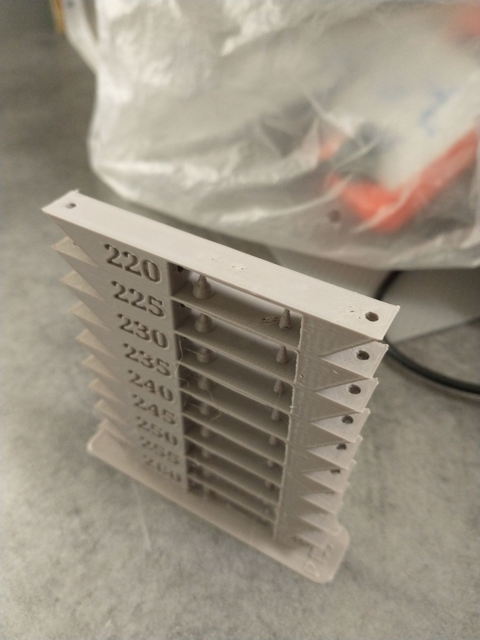

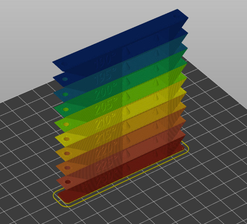

jcjames_13009 Posté(e) Janvier 28, 2022 Auteur Partager Posté(e) Janvier 28, 2022 (modifié) Salut Après quelques recherches, je suis parti la dessus https://www.prusaprinters.org/prints/4667-all-in-one-temperature-bridging-tower-pla-petg-gco/files https://www.prusaprinters.org/prints/72653-updated-210802-ultimate-all-in-one-temperature-and Si j'ai bien compris ce modèle de tour permet de vérifier à la fois l'extrusion (dimension de la pièce, des trous, des extrusions, ...), l'impression des ponts et des surplombs (Bridges / Overhangs) et l'absence de cheveux d'ange (stringing). J'ai bon ? La question que je me pose encore est de savoir s'il faut partir du plus chaud vers le plus froid ou le contraire. Ou si ça n'a pas d'importance Avec PrusSlicer j'ai réussit à faire ça. De 230°C à 190°C par pas de 5°C Vous en pensez quoi ? @+ JC Modifié (le) Janvier 28, 2022 par jcjames_13009 Lien vers le commentaire Partager sur d’autres sites More sharing options...
Alpes86 Posté(e) Janvier 29, 2022 Partager Posté(e) Janvier 29, 2022 (modifié) Salut, J'en avais trouvé une identique à la tienne avec de mémoire le gcode directement dispo pour la Mini (quoique j'ai un vague souvenir de ces couleurs arc en ciel dans le slicer...j'ai donc peut être fait comme toi). Mais c'était pour du PETG. Au final, je n'avais pas été super convaincu car je trouve que ça utilise pas mal de matière pour au final tomber sur les valeurs conseillées. Mais ce n'est que mon avis. Effectivement, ça te montre différentes "difficultés d'impression" en fonction de la température. Pour l'ordre des températures, j'avais lu qu'il fallait faire du plus chaud au plus froid, c'est ce que j'avais dans le gcode, et effectivement quand tu vois la sous extrusion sur la température la plus basse, tu comprends pourquoi il ne faut pas avoir cette couche en bas. Sinon pour avoir déjà imprimé avec d'autres pla que le prusament, j'ai conservé le profil prusament et ça a toujours bien fonctionné (la plage de température indiquée sur la boîte étant la même que celle du prusament). Juste pour quelques pièces ça m'est arrivé de réduire un peu la température (5-10⁰) en cours d'impression pour réduire le strigging sur certains détails. Modifié (le) Janvier 29, 2022 par Alpes86 Lien vers le commentaire Partager sur d’autres sites More sharing options...

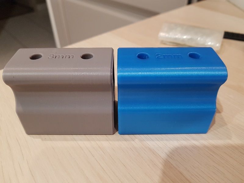

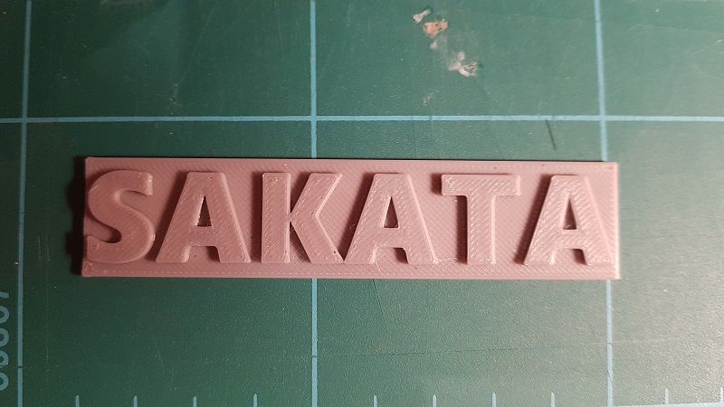

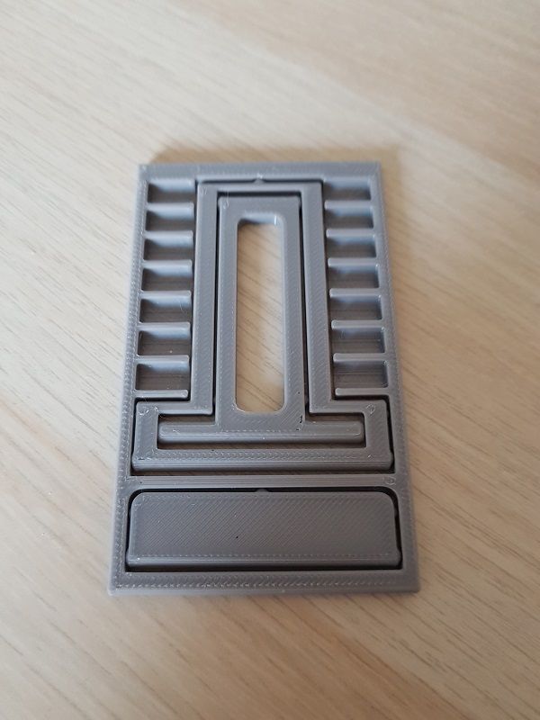

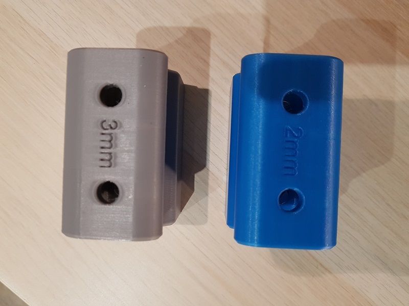

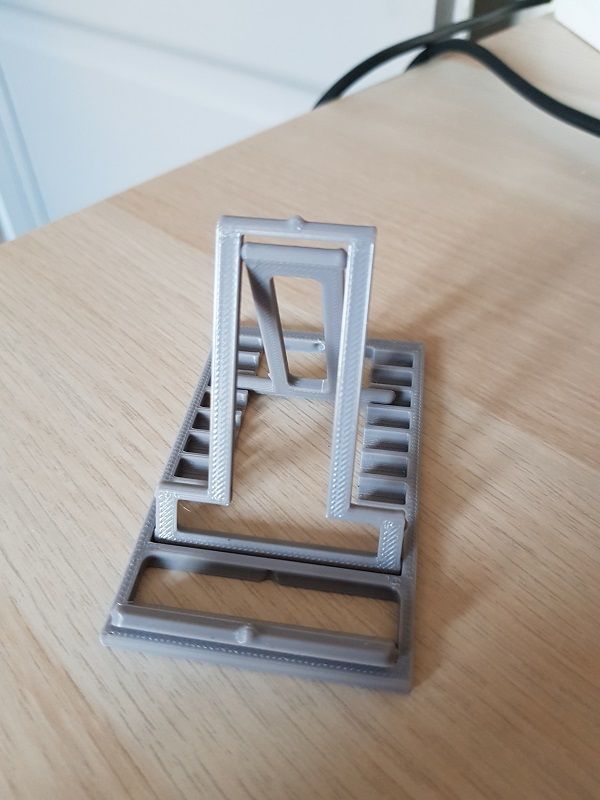

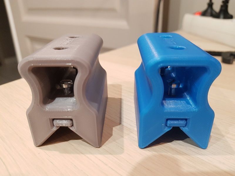

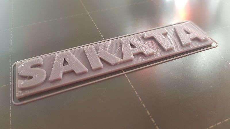

jcjames_13009 Posté(e) Janvier 31, 2022 Auteur Partager Posté(e) Janvier 31, 2022 (modifié) Salut Voici un premier retour sur ce filament Je suis donc partir directement avec une petite pièce de test avec les paramètres "Generic PLA" de PrusaSlicer. J'ai ajusté la température de la buse à 210°C (Milieu haut de la page 195°C-220°C mentionnée sur la bobine). Température plateau 60°C standard 1ère impression d'un logo 850mmx20mm ep 1.6mm + 1.4mm Bon résultat avec juste un peu de "stringing" J'ai relancé un test à 205°C et là beaucoup mieux Dans les 2 cas les dimensions étaient correctes y compris les épaisseurs J'ai lancé l'impression d'une pièce que j'avais déjà imprimée avec du PLA Prusament avec les mêmes paramètres pour comparer. Je trouve le résultat très bien Pour terminer j'ai imprimé un support de tel portable pliable format carte de crédit. Modèle récupéré sur le net et imprimé en "Print in place" Aucun souci pour désolidariser les pièces et le support de plie et se déplie sans pb. Juste un petit trou au niveau du T Conclusion je vais sans doute adopter ce filament relativement bon marché (pour le moment) pour mes prototypes Et si je demandais à mon pote qu'il me donne la bobine Voilà c'est tout pour aujourd'hui @+ JC EDIT 2 petites remarques que j'ai oublié de préciser 1/ Bobine livrée dans un sachet non refermable (ZIP). Il faut en prévoir un de rechange pour le stockage de la bobine 2/ Le "Trancanage" de la bobine n'est pas super comparé à d'autres marques. Je vous laisse deviner/chercher ce que ça veut dire. Perso j'ai appris ce mot sur le forum Modifié (le) Janvier 31, 2022 par jcjames_13009 3 Lien vers le commentaire Partager sur d’autres sites More sharing options...
Kachidoki Posté(e) Février 1, 2022 Partager Posté(e) Février 1, 2022 Il y a 10 heures, jcjames_13009 a dit : Perso j'ai appris ce mot sur le forum Merci @divers Excellent résultat, il a l'air bien ce filament recyclé à 12€/kg. Encore une fois merci de ton investissement sur le forum. Tu viens pour une question, et tu termines avec le compte-rendu photo des essais. Ca fait plaisir. 1 Lien vers le commentaire Partager sur d’autres sites More sharing options...
