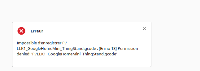

papymousse21 Posté(e) Janvier 27, 2022 Partager Posté(e) Janvier 27, 2022 bonjour a tous ,ayant installe la dernière version de cura (4.13) il 'est impossible de charger les g-codes sur carte sd je suis revenu a mon ancienne version 4.12.0 et surprise exactement le même problème savez vous d'où viens ce soucis voila ce qui est affiche sur l'ecran.merci de vos réponses Lien vers le commentaire Partager sur d’autres sites More sharing options...
Idealnight Posté(e) Janvier 27, 2022 Partager Posté(e) Janvier 27, 2022 Vérifies que tu n'es pas bougé la protection d'écriture sur la clé USB ou carte. Sur un côté il y'a un petit loquet. Lien vers le commentaire Partager sur d’autres sites More sharing options...
hyoti Posté(e) Janvier 27, 2022 Partager Posté(e) Janvier 27, 2022 Bonjour @papymousse21 En dehors des points cités par @Idealnight si cela persiste : si sous windows. a partir de Cura enregistre ton fichier .gcode sur ton disque dur (SSD) et ensuite fais en une copie vers ta carte. Sous linux la même chose mais la gestion des droits est plus compliquée. Si tu navigues entre WIN et Linux cela peut poser des problèmes de droits. Ensuite si cela ne marche pas reformate ta carte en fat32 4096 (moins de 32Go aussi je suppose pour la longer) Si toujours rien prends une autre carte. Lien vers le commentaire Partager sur d’autres sites More sharing options...
Invité Posté(e) Janvier 27, 2022 Partager Posté(e) Janvier 27, 2022 est-ce que tu peu envoyer un fichier sur cette carte avec l'explorateur de fichier? si oui, le soucis viens de cura si non, le petit loquet comme le suggère @Idealnight si non, essaye avec une autre carte pour voir si ce n'est pas la première qui à un défaut, elle viens de grillé en partie sinon, voir si tu n'as pas mis à jour quelque chose d'autre qui bloque l'acces aux disques exérieur Lien vers le commentaire Partager sur d’autres sites More sharing options...
papymousse21 Posté(e) Janvier 28, 2022 Auteur Partager Posté(e) Janvier 28, 2022 Il y a 18 heures, Idealnight a dit : Vérifies que tu n'es pas bougé la protection d'écriture sur la clé USB ou carte. Sur un côté il y'a un petit loquet. merci mais déjà vérifié et sans soucis Lien vers le commentaire Partager sur d’autres sites More sharing options...
Kalamiit Posté(e) Janvier 28, 2022 Partager Posté(e) Janvier 28, 2022 Il te reste à essayer les indications de Hyoti et Patrick76... Mais aussi essaie de lancer Cura en mode administrateur (clic-droit > "exécuter en tant qu'administrateur") 1 Lien vers le commentaire Partager sur d’autres sites More sharing options...
papymousse21 Posté(e) Janvier 28, 2022 Auteur Partager Posté(e) Janvier 28, 2022 (modifié) RESOLU bon pour tous vous mettre d'accord ,finalement cela provient du lecteur de carte sd HS...........branchement d'un autre lecteur de carte en USB et ta dammmmm tout remarche normalement ,donc pour ceusse a qui cela arrivera vous saurez viens cette vignette de cura Modifié (le) Janvier 28, 2022 par papymousse21 1 Lien vers le commentaire Partager sur d’autres sites More sharing options...
