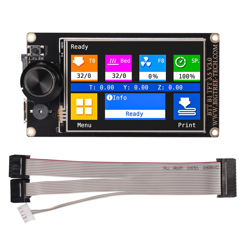

En effet sur le site web en question il y avais très très peu d'info sur l'écran au niveau textuel. Et par rapport aux photos ainsi que le prix de vente cela correspondait à l'écran BIGTREETECH TFT35 V3.0 Display. Mais quand je l'ai reçu et fait des recherches pour l'installer. Je me suis rendu compte qu'en fait j'ai le BTT B1 TFT35 V3.0.
Du coup après moulte et moulte recherche sur le net et sur le site officiel de BTT je ne trouve pas d'info concernant cet écran. niveau manuel-branchement-etc.
C'est pourquoi je viens vers vous pour savoir si quelqu'un connait cet écran et s'il a des infos dessus.

Ton écran est «bi-mode» : LCD Marlin classique + TFT
La prise qui ne comporte que deux fils doit être connectée sur la prise TFT pour assurer la communication entre l'écran et la carte mère ( les deux fils sont probablement les signaux TX / RX (communication série 😉 ) : le github des firmwares écran donnent peu d'informations
Biqu sur leur site a une page publicitaire pour  cet écran (utilisé habituellement sur les imprimantes Biqu B1: ici ).
Par contre je ne vois pas comment utiliser cette nappe de liaison avec cette «grosse» prise à l'autre bout: aucune carte mère BTT (à ma connaissance) ne possède de tel connecteur et pas non plus de telle prise côté écran 🤔
Une nappe classique (EXP1/EXP2) pour relier l'écran (déclaré en REPRAP FULLGRAPHICS) à la carte pour avoir l'affichage Marlin (LCD) et un câble à deux fils branché sur la carte mère ( broches TX / RX ) d'un côté et côté écran sur les broches de la prise TFT en inversant la connexion (RX / TX).

C'est normal, c'est sur l'écran que se branche le gros connecteur, les 3 autres connecteurs 'normaux' vont sur la carte mère dans les emplacements prévus à cet effet.

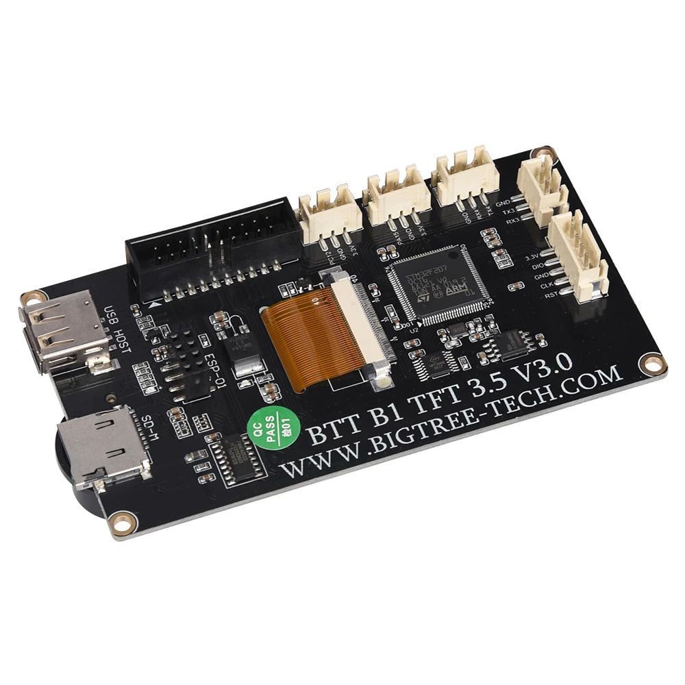

Tu as une photo ou un schéma de cet écran côté PCB (pas trouvé sur les Github de BTT 😞 ou mal cherché 🤨).

c'est visible là :
BIQU – écran tactile LCD intelligent B1 TFT35 V3.0, 3.5 pouces, Wifi 12864, contrôleur d'affichage VS MKS TFT35 pour SKR V1.4 Turbo imprimante 3D B1 | AliExpress
Merci @Savate
Il y a bien effectivement une photo de l'arrière du PCB avec le «gros» connecteur car si l'on se fie plus loin aux schémas donnés, ce sont ceux avec les trois connecteurs «classiques» (EXP1-3). Le Github BTT du hardware des écrans n'a rien sur cet écran pour la B1 😞
Je découvre cette version ! Merci !
Je met la photo ici pour les suivants.
BIQU-cran-tactile-LCD-intelligent-B1-TFT35-V3-0-3-5-pouces-Wifi-12864-contr-leur.jpg_Q90.thumb.jpg.bb8d9ae8a61180be14013d7d1491eec4.jpg
