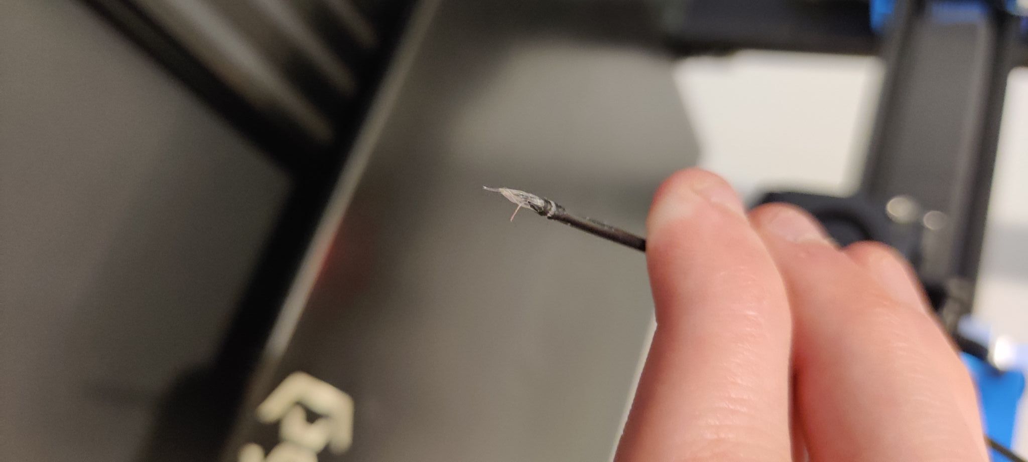

Sebigeli Posté(e) Mars 21, 2022 Auteur Partager Posté(e) Mars 21, 2022 @KalamiitOui, je l'ai bien coupé mon filament avec ma pièce prévu à cette effet, il est nickel. J'imagine, mais ça n'expliquerais pas ma sous extrusion ? Je me demande si je ne vais pas remettre mon heatbreak d'origine, couper un autre bout de ptfe et retester, je désespère là... Lien vers le commentaire Partager sur d’autres sites More sharing options...

Kalamiit Posté(e) Mars 21, 2022 Partager Posté(e) Mars 21, 2022 (modifié) Il y a 2 heures, Sebigeli a dit : @KalamiitOui, je l'ai bien coupé mon filament avec ma pièce prévu à cette effet, il est nickel. ...ta pièce prévue à cet effet ? Quelle pièce ? Tu parles bien du filament ? Ou bien de ton PTFE ? Pour éviter les malentendus : ton PTFE doit être coupé à angle droit ; ton filament doit être biseauté à 45° (il n'y a pas besoin de pièce spéciale pour ça, la pince coupante, comme celle qui a été certainement livrée avec ta machine, suffit) Modifié (le) Mars 21, 2022 par Kalamiit Lien vers le commentaire Partager sur d’autres sites More sharing options...
Sebigeli Posté(e) Mars 21, 2022 Auteur Partager Posté(e) Mars 21, 2022 @KalamiitC'est une erreur, ahah je parlais du filament, je le coupais avec ma pince coupante. le PTFE est coupé à angle droit, après j'ai remarqué avec la pince ça le déformait, je l'ai coupé avec un coupe câble, je vais vérifier si c'est bien coupé droit, il me semble que ce n'était pas non plus 100% nickel Lien vers le commentaire Partager sur d’autres sites More sharing options...
Kalamiit Posté(e) Mars 21, 2022 Partager Posté(e) Mars 21, 2022 (modifié) La pointe du biseau (du filament) est plus souple que le reste (vu sa minceur), elle peut aller se "planter" dans le moindre interstice qu'il y aurait entre ton PTFE et ton heatbreak s'il est mal coupé (ton PTFE). Il ne faut rien utiliser qui écrase le PTFE avant de le sectionner ; c'est le cas avec un coupe-câble. Si tu n'as pas pu imprimer la pièce de Thingverse, tu peux utiliser l'astuce d'introduire un bout de filament dans ton PTFE et couper le tout bien droit avec un cutter (le filamant dans le PTFE évitera de l'écraser) Modifié (le) Mars 21, 2022 par Kalamiit Lien vers le commentaire Partager sur d’autres sites More sharing options...
Sebigeli Posté(e) Mars 21, 2022 Auteur Partager Posté(e) Mars 21, 2022 @Kalamiit@MrMagounetJ'ai imprimé la pièce sur thingiverse mais ça ne l'empêche pas de s'écraser avec une pince, je vais essayer l'astruce de le couper avec une pièce et un filament à l'intérieur du PTFE. J'allais tout redémonter, donc je chauffe ma buse pour retirer le filament et là je remarque ceci au bout de mon filament, c'est étrange ? ^^ Lien vers le commentaire Partager sur d’autres sites More sharing options...

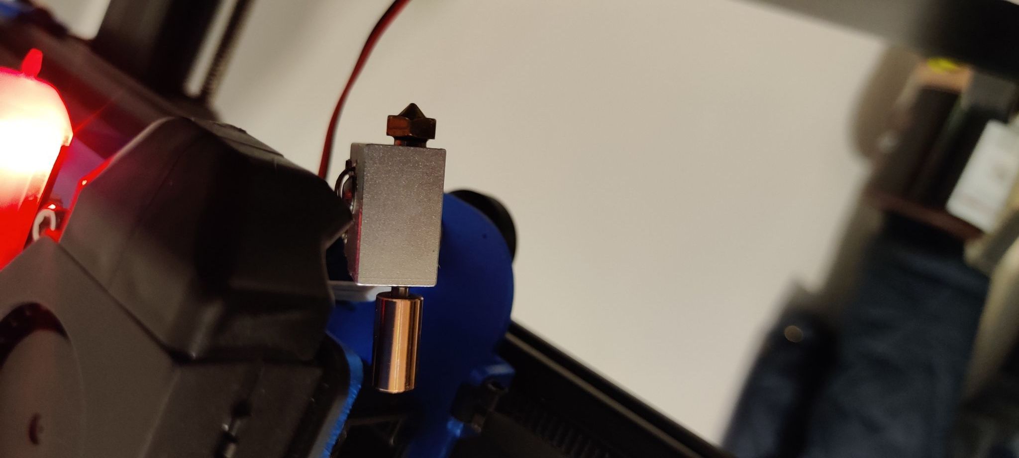

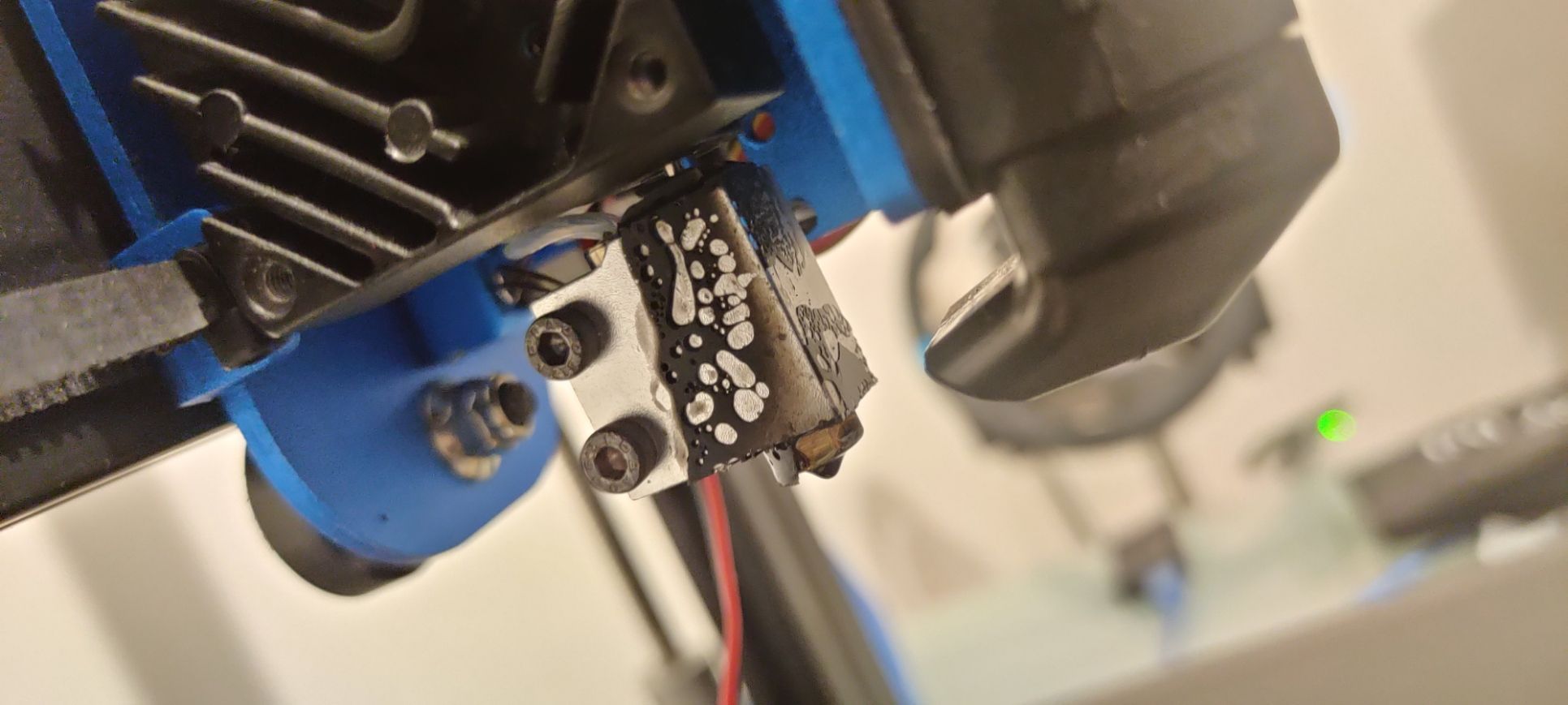

Sebigeli Posté(e) Mars 21, 2022 Auteur Partager Posté(e) Mars 21, 2022 (modifié) Houla, je viens d'enlever la chaussette du bloc de chauffe et là j'ai du filament partout, ça a du se désserrer quand j'ai fais mes vérifs sur l'extrudeur hier... je ne pense pas que mon problème vienne de là Modifié (le) Mars 21, 2022 par Sebigeli Lien vers le commentaire Partager sur d’autres sites More sharing options...
Kalamiit Posté(e) Mars 21, 2022 Partager Posté(e) Mars 21, 2022 (modifié) Ne désempare pas, cela demande juste un bon nettoyage et un remontage précis. Ne va pas trop vite, respire un bon coup quand ça te crispe et aie confiance ssss... Modifié (le) Mars 21, 2022 par Kalamiit Lien vers le commentaire Partager sur d’autres sites More sharing options...
MrMagounet Posté(e) Mars 21, 2022 Partager Posté(e) Mars 21, 2022 en effet tu as un belle fuite, une fuite a toujours un impact sur l'impression. Lien vers le commentaire Partager sur d’autres sites More sharing options...
Sebigeli Posté(e) Mars 21, 2022 Auteur Partager Posté(e) Mars 21, 2022 Merci pour vos retour, la buse doit bien être serré à fond contre le bloc de chauffe ? Lien vers le commentaire Partager sur d’autres sites More sharing options...
Kalamiit Posté(e) Mars 21, 2022 Partager Posté(e) Mars 21, 2022 Oui, mais pas trop non plus pour ne pas abimer le filet du bloc, c'est de l'aluminium. Tu n'as pas eu une clé à pipe dans tes accessoires avec l'imprimante ? Utilise la en ne serrant qu'avec le petit bras de levier. Pour être tout à fait exact, il faudrait utiliser une clé dynamométrique mais si tu t'y prend bien avec la clé-pipe, tu n'auras pas de soucis. En tous cas, serre plus fort que tu n'as serré avant Lien vers le commentaire Partager sur d’autres sites More sharing options...
Sebigeli Posté(e) Mars 21, 2022 Auteur Partager Posté(e) Mars 21, 2022 (modifié) Non j'en n'est pas, j'ai pris une clé de 7 à la place, je ne suis pas sur d'avoir une clé à pipe de 7mm, je regarderais, c'est l'autre côté le plus dur à sérrer, surtout que si c'est froid, ce n'est pas serrable car il y a du PLA un peu partout... Comment vous faite pour nettoyé du pla à chaud ? pour tout enlever, j'ai pris un essui tout de lunette c'est pas mal mais je pense qu'après ça il est mort, je m'en servait pour nettoyé mon plateau ^^' Modifié (le) Mars 21, 2022 par Sebigeli Lien vers le commentaire Partager sur d’autres sites More sharing options...

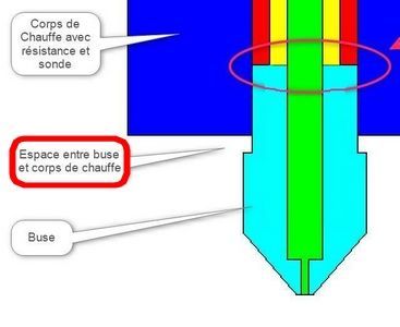

MrMagounet Posté(e) Mars 21, 2022 Partager Posté(e) Mars 21, 2022 la tête de la buse ne doit pas être en contact direct avec le bloc de chauffe normalement si ton heat break est bien positionné tu doit avoir une très léger jeux entre la tête de bus et le bloc de chauffe. Une buse ce sert entre 1.8nm et 2.5nm de couple de serrage. Pour nettoyé ma tête si cela m'arrive (chose qui m'est arrive une fois y a plus de 1 ans), je chauffe la tête retire le plus gros a la lame de cutter, puis le demonte buset et bloc de chauffe et je nettoie ces dernier a l'aide d'une brosse laiton et d'un pistolet a air chaud. Lien vers le commentaire Partager sur d’autres sites More sharing options...

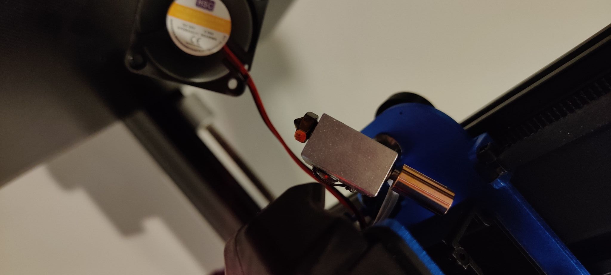

Sebigeli Posté(e) Mars 22, 2022 Auteur Partager Posté(e) Mars 22, 2022 @MrMagounetMerci à vous deux ! (Désolé pour la mention, impossible de la supprimer depuis Chrome Android), donc si je comprends bien on doit avoir un petit jeu entre la buse et le corp de chauffe et pour que ça tienne il faut que je visse mon heatbreak bi metal un peu plus pour qu'il vienne en buté de la buse ? Je regarderais les tutos ce soir, j'ai récupéré un cutter, je vais refaire ça proprement ce soir, merci ! Lien vers le commentaire Partager sur d’autres sites More sharing options...
Titi78 Posté(e) Mars 22, 2022 Partager Posté(e) Mars 22, 2022 Oui la buse doit être en contact avec le heatbreak. Pour la coupe du tube ptfe il faut qu'elle soit bien nette et perpendiculaire Penser aussi à vérifier que le pneufit bloque correctement le tube Lien vers le commentaire Partager sur d’autres sites More sharing options...
MrMagounet Posté(e) Mars 22, 2022 Partager Posté(e) Mars 22, 2022 Il y a 2 heures, Titi78 a dit : Oui la buse doit être en contact avec le heatbreak. Pour la coupe du tube ptfe il faut qu'elle soit bien nette et perpendiculaire Penser aussi à vérifier que le pneufit bloque correctement le tube pas de pneufit sur les artillery directdrive titan oblige 1 Lien vers le commentaire Partager sur d’autres sites More sharing options...
Sebigeli Posté(e) Mars 22, 2022 Auteur Partager Posté(e) Mars 22, 2022 (modifié) @MrMagounet@Kalamiitc'est OK le jeu pour la buse ? j'ai l'impression que c'est un peu trop non ? Merci ! EDIT : c'est peut-être mieux là Modifié (le) Mars 22, 2022 par Sebigeli Lien vers le commentaire Partager sur d’autres sites More sharing options...
Kalamiit Posté(e) Mars 22, 2022 Partager Posté(e) Mars 22, 2022 (modifié) il y a 12 minutes, Sebigeli a dit : @MrMagounet@Kalamiitc'est OK le jeu pour la buse ? j'ai l'impression que c'est un peu trop non ? Merci ! EDIT : c'est peut-être mieux là Pas de souci, ce n'est pas au 1/10 près : ce petit espace sert à éviter une contrainte mécanique supplémentaire sur les filets : si la buse était complètement contre le bloc chauffant (sans espace donc), lors de l'échauffement (et donc de la dilatation des deux pièces), le "plat" de la buse appuierait sur le bloc chauffant, il y aurait un effort d'arrachement indésirable. Modifié (le) Mars 22, 2022 par Kalamiit Lien vers le commentaire Partager sur d’autres sites More sharing options...

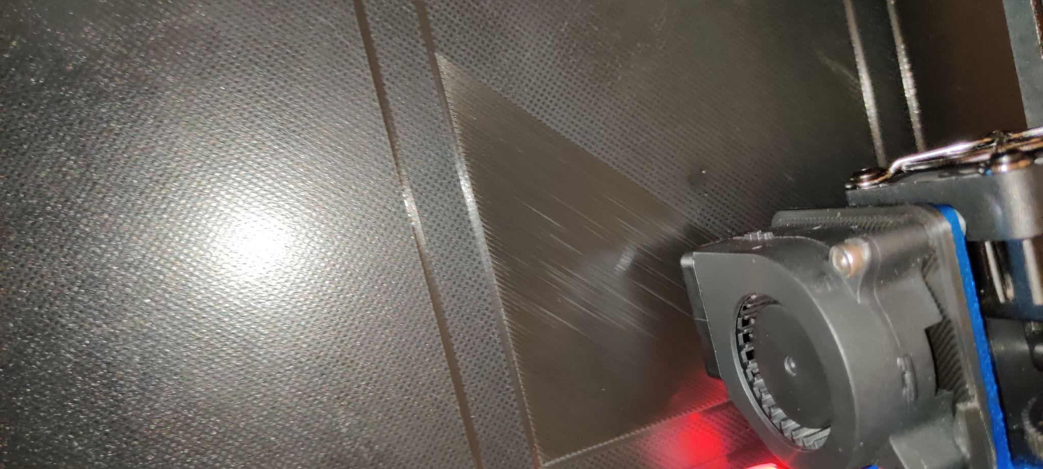

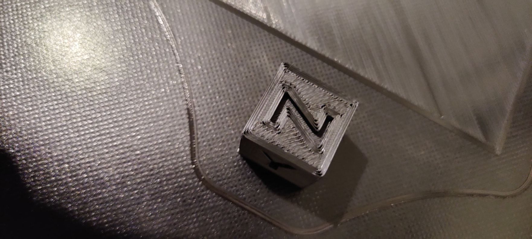

Sebigeli Posté(e) Mars 22, 2022 Auteur Partager Posté(e) Mars 22, 2022 @Kalamiit@MrMagounetBon, premier test après remontage, ça me semble mieux, par contre quand je retire le filament j'ai toujours cette effet de plastique au bout, je pesne que c'est lié à mon filament. Bon le Z Offset n'est pas au mieux, mais je verrais ça demain, merci à vous, je reviens vers vous d'ici quelques jours en espérant que tout fonctionne et que mon problème de Z Offset qui change ne revienne pas... Lien vers le commentaire Partager sur d’autres sites More sharing options...

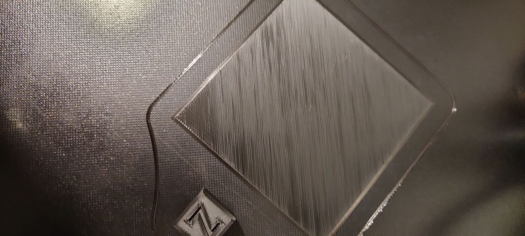

Sebigeli Posté(e) Mars 23, 2022 Auteur Partager Posté(e) Mars 23, 2022 (modifié) @Kalamiit@MrMagounetBon, je me suis réjoui trop rapidement... même problème, je n'ai aucune fuite au niveau du heatbreak pourtant... J'imprime tout depuis Octoprint, peut être qu'un plugin me fou la merde, je vais réessayer d'imprimer depuis une clé usb demain... En croisant les doigts. Modifié (le) Mars 23, 2022 par Sebigeli Lien vers le commentaire Partager sur d’autres sites More sharing options...

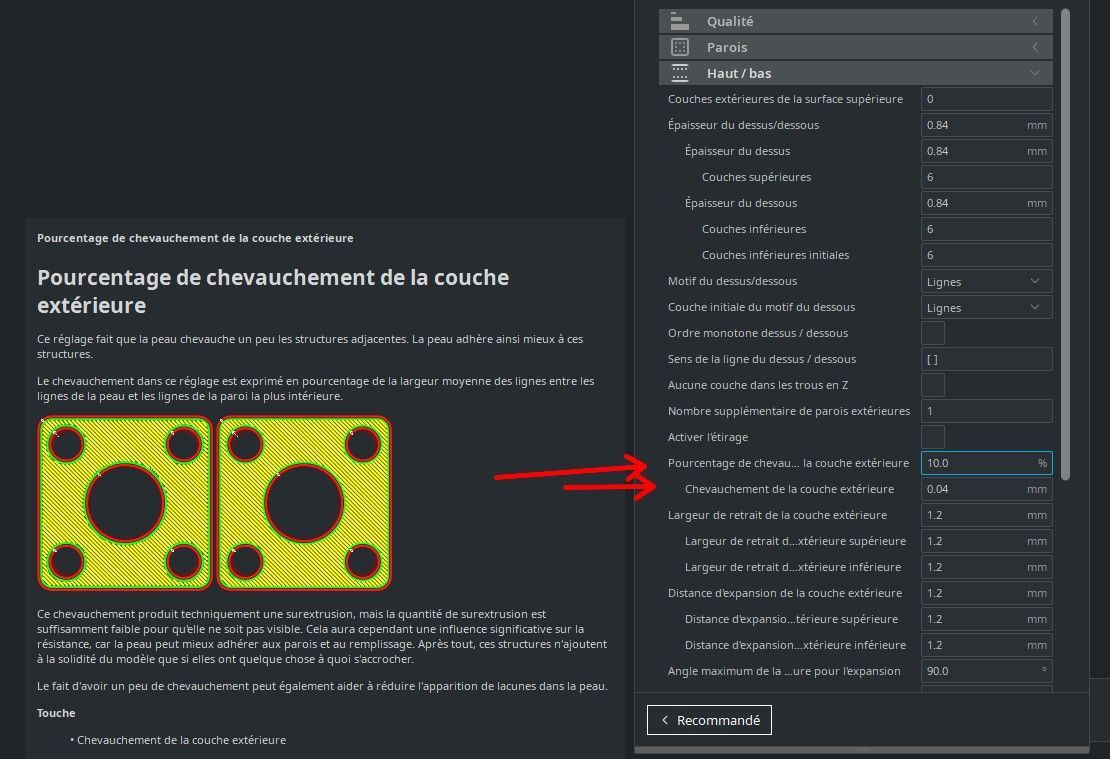

Kalamiit Posté(e) Mars 24, 2022 Partager Posté(e) Mars 24, 2022 Je pense que mécaniquement, ton imprimante est correcte maintenant. Il y a des paramètres dans Cura sur lesquels tu peux jouer : Pour la face supérieure de ton cube Et pour la première couche de ton carré (il n'y a qu'une couche si je vois bien?) c'est normal : il y a un peu de sur-extrusion lors de la première couche qui sera cachée lors du passage pour les couches suivantes. J'ai le même effet qui est nettement plus visible avec les filaments noirs ou "métallisés". Lien vers le commentaire Partager sur d’autres sites More sharing options...

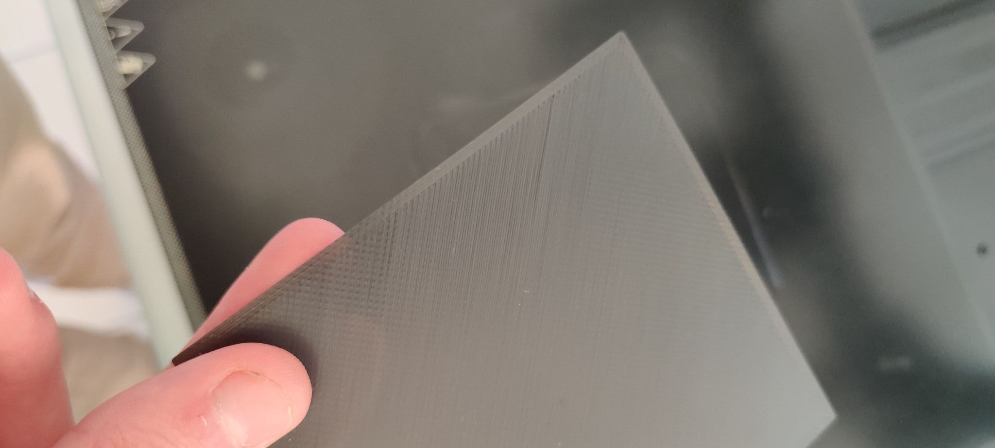

Sebigeli Posté(e) Mars 24, 2022 Auteur Partager Posté(e) Mars 24, 2022 @KalamiitJ'espère que c'est le cas mais avant ma première couche était nickel et ce même de base sans rien toucher dans Cura. C'est plutôt de la sous extrusion pour la première couche non ? (Voir PJ) Lien vers le commentaire Partager sur d’autres sites More sharing options...
