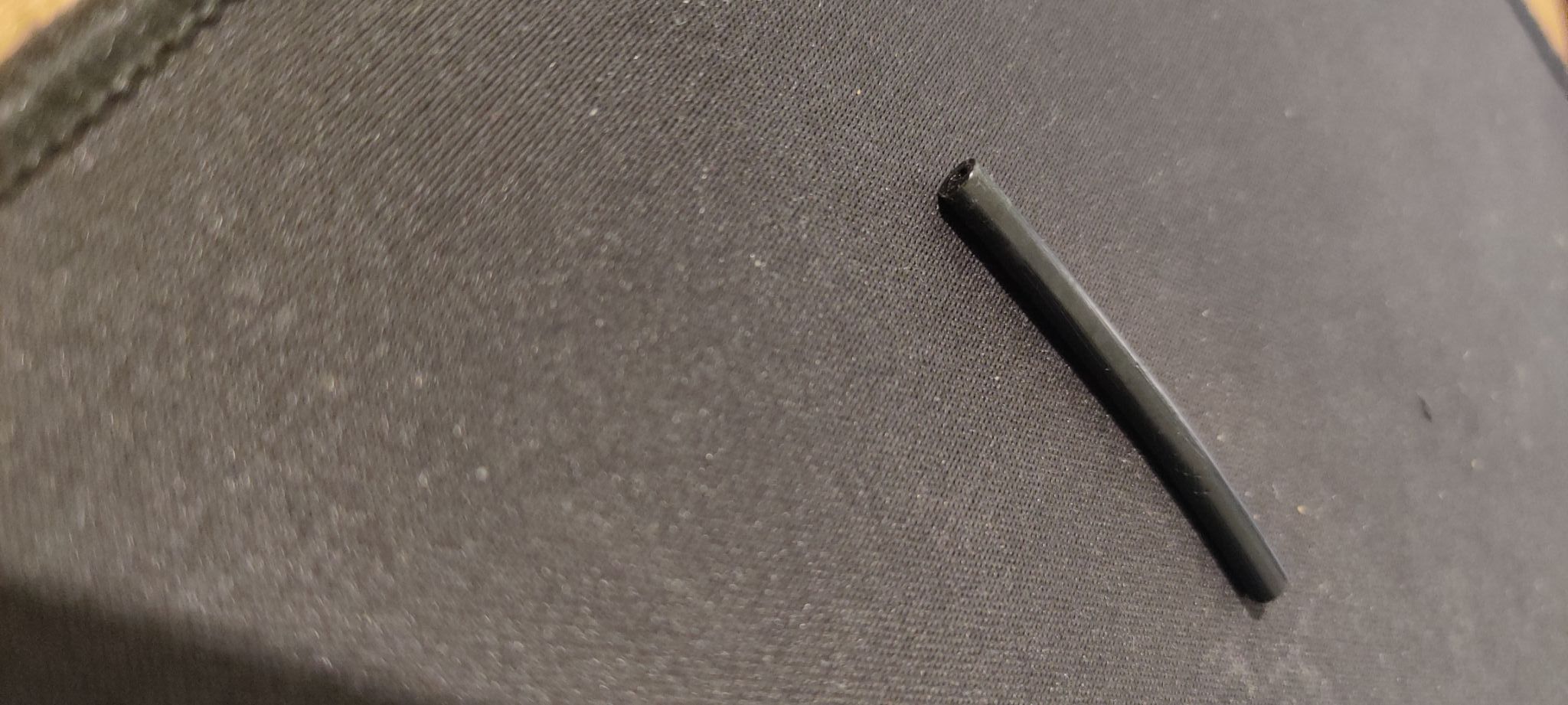

Sebigeli Posté(e) Mars 14, 2022 Auteur Posté(e) Mars 14, 2022 Le voilà, comment savoir si il est mort ?
Kalamiit Posté(e) Mars 14, 2022 Posté(e) Mars 14, 2022 il y a 12 minutes, Sebigeli a dit : Le voilà, comment savoir si il est mort ? Regarde l'intérieur devant une forte lumière. Il doit être lisse et bien rond. Les bords doivent être bien droits, pas fissurés.
Sebigeli Posté(e) Mars 14, 2022 Auteur Posté(e) Mars 14, 2022 @KalamiitLe problème c'est qu'il y a un dépot de filament de l'autre bout, donc je ne vois pas grand chose...
Kalamiit Posté(e) Mars 14, 2022 Posté(e) Mars 14, 2022 (modifié) Une des première chose à faire est de le nettoyer : passe un bout de filament neuf (pas marqué par l'extrudeur) dedans plusieurs fois, comme tu ferais avec une lime... Si tu ne parviens pas à faire passer le filament (il faut forcer un peu), il y a peut-être un bouchon trop dur, passe un foret de 1,5 mm si tu as. Modifié (le) Mars 14, 2022 par Kalamiit
Sebigeli Posté(e) Mars 14, 2022 Auteur Posté(e) Mars 14, 2022 J'ai chauffé un peu le tube ptfe à distance avec un allume feu, et ça l'a nettoyé, je vais vérifier tout à leur que rien ne gêne et qu'il n'est pas déformé, les deux extrémité ne sont pas coupé droit, c'est normal ? Pour la buse on l'a nettoie comment ? Merci !
Kalamiit Posté(e) Mars 14, 2022 Posté(e) Mars 14, 2022 Nettoyer un PTFE avec un chalumeau, tu prends des risques ! Il aurait mieux valu le plonger dans de l'eau bouillante (ça ramolli suffisamment le filament en restant gérable...). Il y a surement un tuto sur le forum pour le nettoyage de buse mais je ne le connais pas... Je te propose celui-ci : Le tube doit être coupé à angle droit : il y a des guides disponibles sur thingverse https://www.thingiverse.com/thing:1737224
