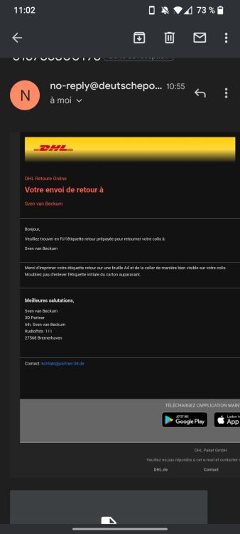

Sebigeli Posté(e) Avril 13, 2022 Auteur Posté(e) Avril 13, 2022 @MrMagounetJe pense que c'est le firmware que j'avais qui était plus lent. Je viens de recevoir le bon de retour, voici l'adresse, le gars est un indépendant par contre ce n'est pas un Italie mais un Allemand.

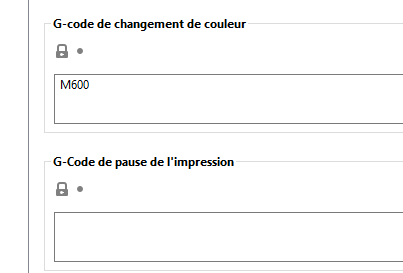

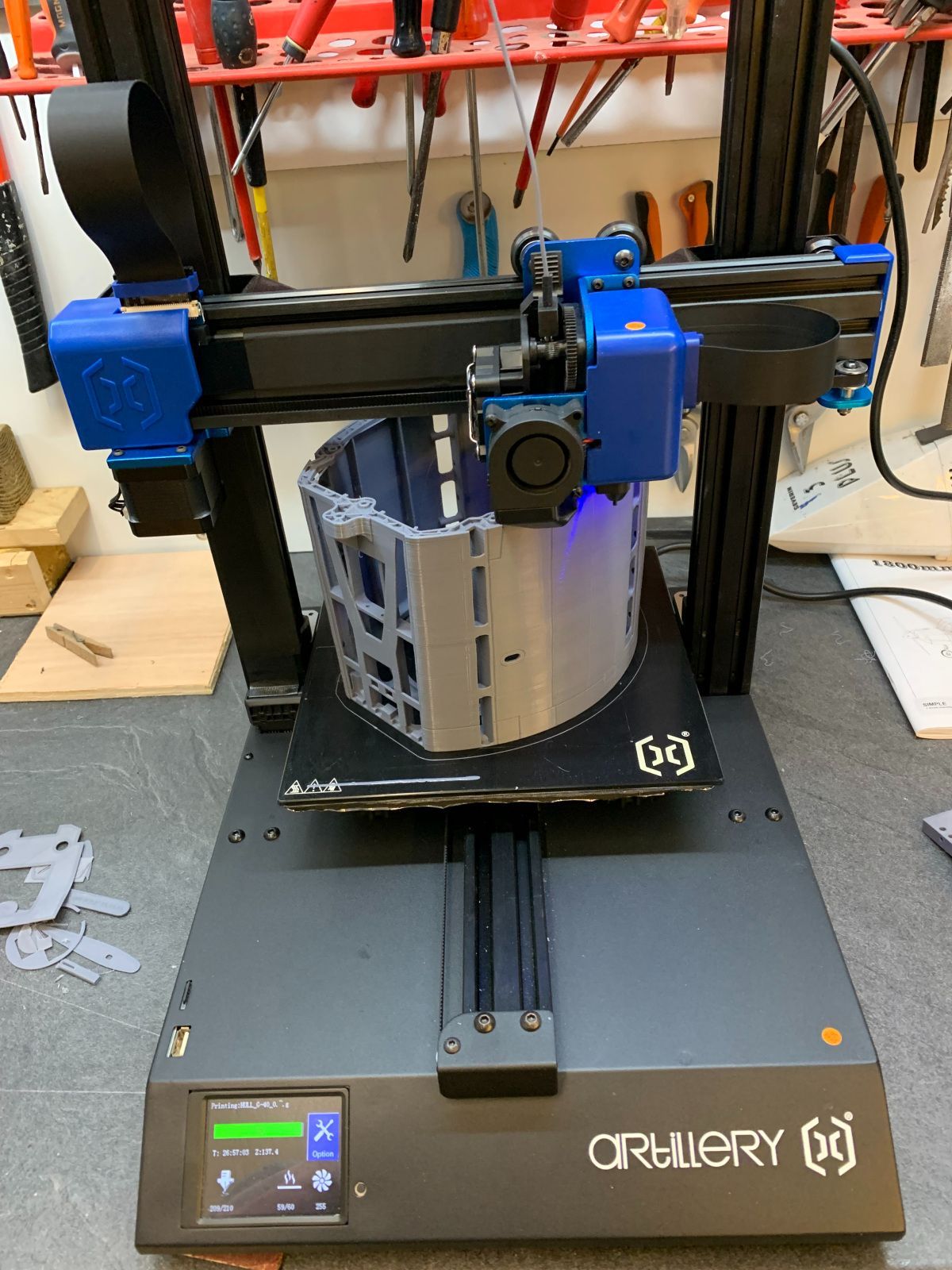

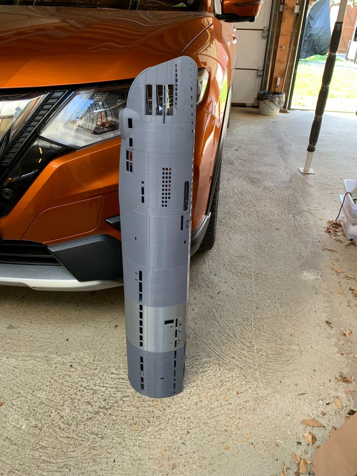

Danield Posté(e) Avril 21, 2022 Posté(e) Avril 21, 2022 (modifié) Salut, Je rebondis sur ce sujet d'axe Z pour avoir un coup de main. J'ai aussi une Genius Pro mais "non modifiée". Lorsque je lance une impression, automatiquement, mon slicer (SuperSlicer) intègre un ABL dans le Gcode. Jusque la, pas de problème l'impression démarre et se termine normalement. Voila une impression de 28 heures (un tronçon de mon sous-marin) qui occupe bien l'espace disponible. La ou j'ai un soucis c'est lorsque je fais une pose: à la reprise l'imprimante perd son Z et la buse "écrase" la pièce et bloque le moteur de l'extrudeur. Résultat impression HS, sur des impressions de plus de 24h c'est rageant. Et pourtant je viens de faire 10 jours d'impressions non-stop J'utilise du filament PLA+ de eSun avec un réglage de 210° / 70° (Le 2ème tronçon utilise un filament différent) Ou fais-je une erreur ? Modifié (le) Avril 21, 2022 par Danield
Sebigeli Posté(e) Avril 21, 2022 Auteur Posté(e) Avril 21, 2022 Bonsoir, si tu règle de ton Z Offset et que tu lances tes impressions à la suite sans laisser la machine refroidir tu n'as aucun problème ? Ça me fait penser à mon problème Je te conseil d'ouvrir ton propre poste sur le forum, on viendra t'aider. 70 degrés sur le plateau pour du PLA ça me parait beaucoup, 60 degrés suffirait. Si ça n'accroche pas assez à 60, un coup d'eau/liquide vaisselle et tu nettoie le plateau, tu finis par remettre un coup de chiffon à l'eau pour retirer tous le liquide vaisselle, après ça va va bien accrocher. Bien sur, il ne faut pas mettre c'est doigts sur le plateau, ça dégrade l'accroche
Danield Posté(e) Avril 22, 2022 Posté(e) Avril 22, 2022 (modifié) Il y a 9 heures, Sebigeli a dit : .....70 degrés sur le plateau pour du PLA ça me parait beaucoup, 60 degrés suffirait...... Bonjour Sebigeli, Non pas de soucis coté température, départ à froid ou à chaud ça marche, c'est uniquement lorsque je lance une pause (via l'écran TFT) qu'elle perd le Z0 C'est du PLA + de chez eSun (je trouve qu'il a une meilleure finition post-impression) est c'est les données conseillées, même l'extrudeur est donner pour 225° max, pour le bed 70° c'est juste pour la première couche, ensuite 60°. La fiche technique du PLA+ :https://cdn.shopify.com/s/files/1/1339/4265/files/Filaments_TDS.pdf?v=1591188441 Il y a 8 heures, MrMagounet a dit : comment fais tu ta pause ? Bonjour MrMagounet, Via la commande pause de l'écran TFT en cliquant sur "option" une fois l'impression lancée (pas de modif coté FW, c'est celui d'origine). Comme je l'ai écrit, SuperSlicer intègre un ABL en début de Gcode systématiquement (Genius pro enregistrée comme imprimante par défaut) , alors que Cura, par exemple, ne l'intègre pas. Est-ce que l'imprimante reviens sur le Z enregistré dans l'EEPROM à la reprise de l'impression ? qui n'est pas forcement celui calculé par l'ABL au départ de l'impression ? je ne sais pas. Modifié (le) Avril 22, 2022 par Danield
MrMagounet Posté(e) Avril 22, 2022 Posté(e) Avril 22, 2022 il y a une heure, Danield a dit : Bonjour Sebigeli, Non pas de soucis coté température, départ à froid ou à chaud ça marche, c'est uniquement lorsque je lance une pause (via l'écran TFT) qu'elle perd le Z0 C'est du PLA + de chez eSun (je trouve qu'il a une meilleure finition post-impression) est c'est les données conseillées, même l'extrudeur est donner pour 225° max, pour le bed 70° c'est juste pour la première couche, ensuite 60°. La fiche technique du PLA+ :https://cdn.shopify.com/s/files/1/1339/4265/files/Filaments_TDS.pdf?v=1591188441 Bonjour MrMagounet, Via la commande pause de l'écran TFT en cliquant sur "option" une fois l'impression lancée (pas de modif coté FW, c'est celui d'origine). Comme je l'ai écrit, SuperSlicer intègre un ABL en début de Gcode systématiquement (Genius pro enregistrée comme imprimante par défaut) , alors que Cura, par exemple, ne l'intègre pas. Est-ce que l'imprimante reviens sur le Z enregistré dans l'EEPROM à la reprise de l'impression ? qui n'est pas forcement celui calculé par l'ABL au départ de l'impression ? je ne sais pas. Alors que tu es un ABL dans ton start Gcode ne doit pas poser le moindre soucis le Start Gcode est utilisé uniquement en début d'impression. Dans ton cas tu dois avoir ici la commande G29 sur la ligne suivant le G28, dans le cas de Cura il y a à la place la commande M420 S1 qui active le dernier leveling s'en refaire une mesure. Vérifie qu'il n'y ai pas de Gcode de pause de l'impression : Dans les réglages de L'imprimante / Gcode personnalisé. Question annexe ce la te fait le même soucis si tu tranche un fichier avec Cura et que tu fait une pause en court d'impression ?

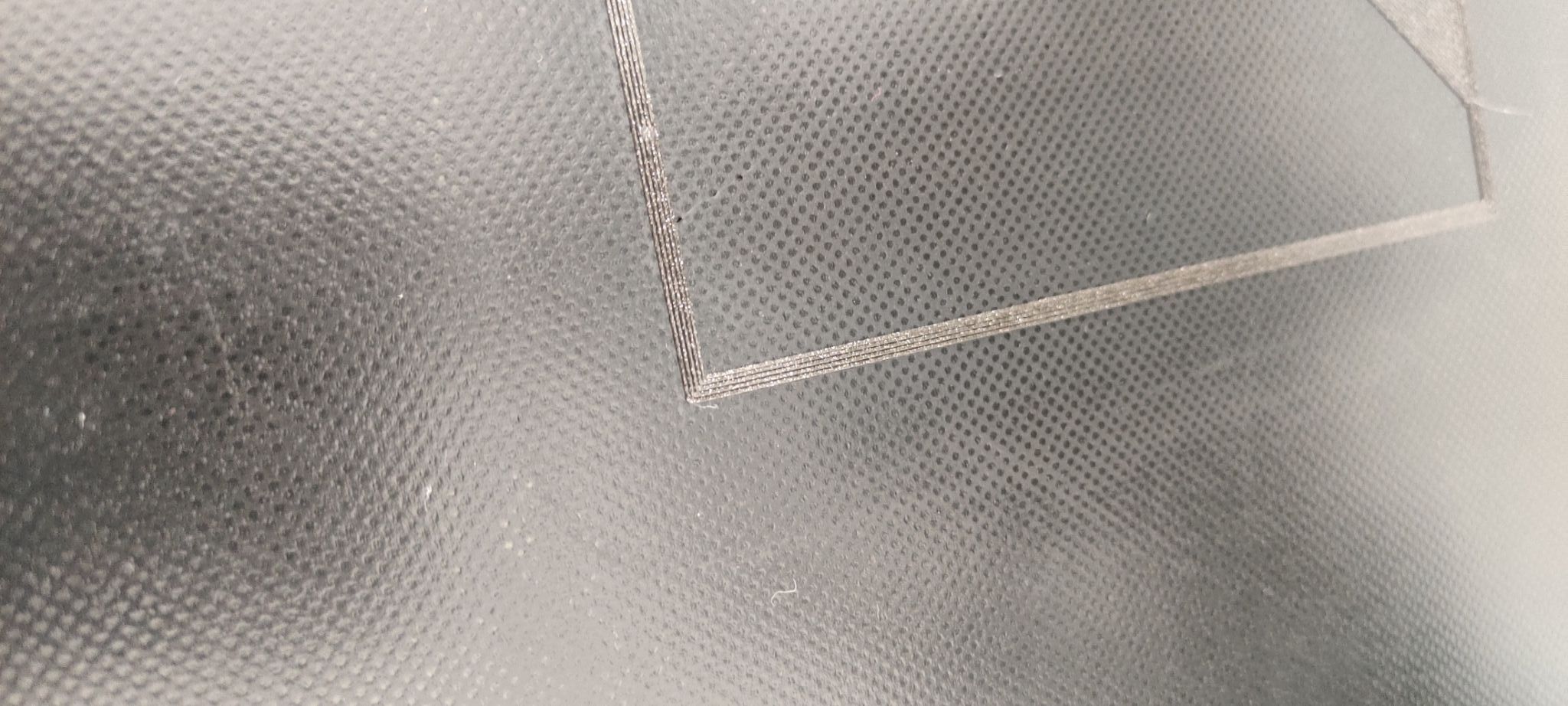

Sebigeli Posté(e) Juin 3, 2022 Auteur Posté(e) Juin 3, 2022 @MrMagounetSalut, je viens de recevoir le bloc complet d'extrusion pour ma X2. A première vu, ils ont fait quelques amélioration par rapport à l'ancien. Avant de recevoir le bloc d'extrusion, j'en avais profité pour retirer les deux excentriques du milieu de mon plateau. Je le monte, refait le réglage du Z Offset, l'ABL, je vérifie plusieurs fois tout me semble ok. Je lance l'impression depuis Octoprint d'un carré au centre du plateau avec seulement une couche. Le Z Offset n'est pas bon, les lignes ne se colle pas, j'annule l'impression et vérifie le Z Offset avec une feuille sauf que tout est ok, la feuille gratte bien. Je relance l'impression même problème, pourquoi dois-je baisser mon Z Offset encore plus en impression alors que la feuille gratte bien quand le met le Z=0 ? Finalement, j'ai exactement le même problème qu'avant remplacement du bloc complet d'extrusion. Mon cura est bien configuré, j'ai tout remis par défaut pour voir, ça ne change rien... j'ai l'impression qu'elle n'extrude pas assez, mais pourquoi ? Est-ce que du PLA+ Noir métalisé de chez Arianeplast abîme les buses ? Suite à un problème de commande avec Arianeplast sur Amazon, ils m'ont envoyer une bobine de 1 kg de PLA+ Noir métalisé gratuitement.
MrMagounet Posté(e) Juin 3, 2022 Posté(e) Juin 3, 2022 il y a 27 minutes, Sebigeli a dit : @MrMagounetSalut, je viens de recevoir le bloc complet d'extrusion pour ma X2. A première vu, ils ont fait quelques amélioration par rapport à l'ancien. Avant de recevoir le bloc d'extrusion, j'en avais profité pour retirer les deux excentriques du milieu de mon plateau. Je le monte, refait le réglage du Z Offset, l'ABL, je vérifie plusieurs fois tout me semble ok. Je lance l'impression depuis Octoprint d'un carré au centre du plateau avec seulement une couche. Le Z Offset n'est pas bon, les lignes ne se colle pas, j'annule l'impression et vérifie le Z Offset avec une feuille sauf que tout est ok, la feuille gratte bien. Je relance l'impression même problème, pourquoi dois-je baisser mon Z Offset encore plus en impression alors que la feuille gratte bien quand le met le Z=0 ? Finalement, j'ai exactement le même problème qu'avant remplacement du bloc complet d'extrusion. Mon cura est bien configuré, j'ai tout remis par défaut pour voir, ça ne change rien... j'ai l'impression qu'elle n'extrude pas assez, mais pourquoi ? Est-ce que du PLA+ Noir métalisé de chez Arianeplast abîme les buses ? Suite à un problème de commande avec Arianeplast sur Amazon, ils m'ont envoyer une bobine de 1 kg de PLA+ Noir métalisé gratuitement. les bobines alumine peuvent user plus vite la buse mais pas en 500gr ou 1kg non plus. après suivant les feuilles utilisés et le grammage il faut plus ou moins que cela gratte fort. certain utilise des cales de méca ou des post-it (les post it on une épaisseur normé) et cherche le bon niveau de grattage avec leur cale ou post it l'avantage c'est que c'est constant normalement
