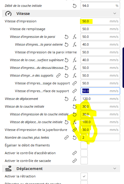

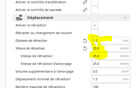

La vitesse de 50mm/s que tu donnes c'est celle de l'impression ou de la retraction. elle peuvent être identiques.quand j'étais comme toi en Bowden, j'avais en distance de rétraction aux alentours de 5- 6mm et une vitesse de 50mm/s.
 Dans cura c'est là que tu peux les régler (Les valeurs ci-dessous sont les miennes pour un Direct drive donc nettement plus faible).

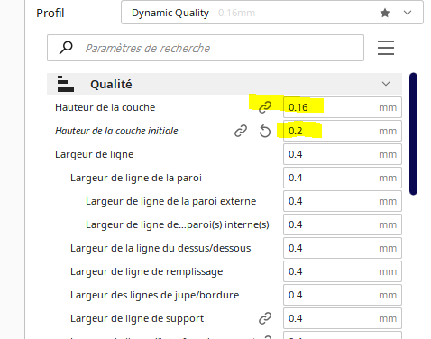

Perso pour avoir une première couche qui tienne mieux :
je fais toujours la première couche en 0.2mm même si je prends la qualité dynamic en 0.16mm
et je réduis la vitesse de la première couche.

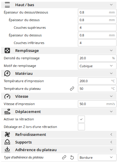

Merci pour tout ces éléments de réponse, mais je n'ai pas autant de paramètre moi d'affichés dans Cura, peut être parce que je suis pas dans la m^me version du soft que toi ?

J'ai eu aussi des soucis d'adhérence et des spaghetti, j'ai fait comme @hyoti dit ; en plus j'ai modifié la façon dont le ventilateur (celui qui souffle sur la sortie de la buse) se met en marche, il ne démarre plus avant la 6 ou 8 ème et prend progressivement de la vitesse au fur et à mesure que les couches montent. C'est dans le sous menu "Refroidissement" des paramètres.
Merci mais je n'ai pas non plus cette granularité dans les paramètres de Cura, il me faut une version payante ?

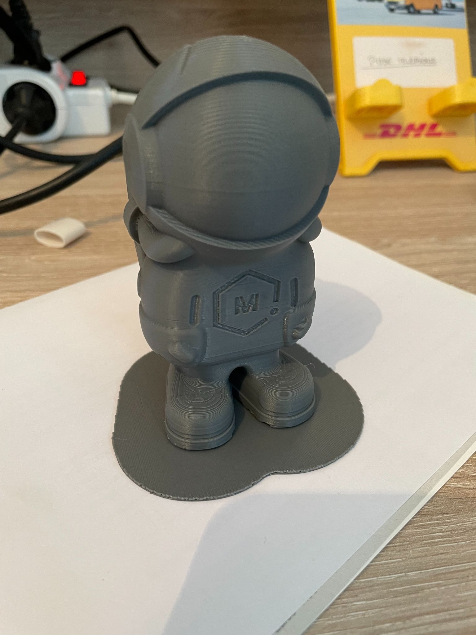

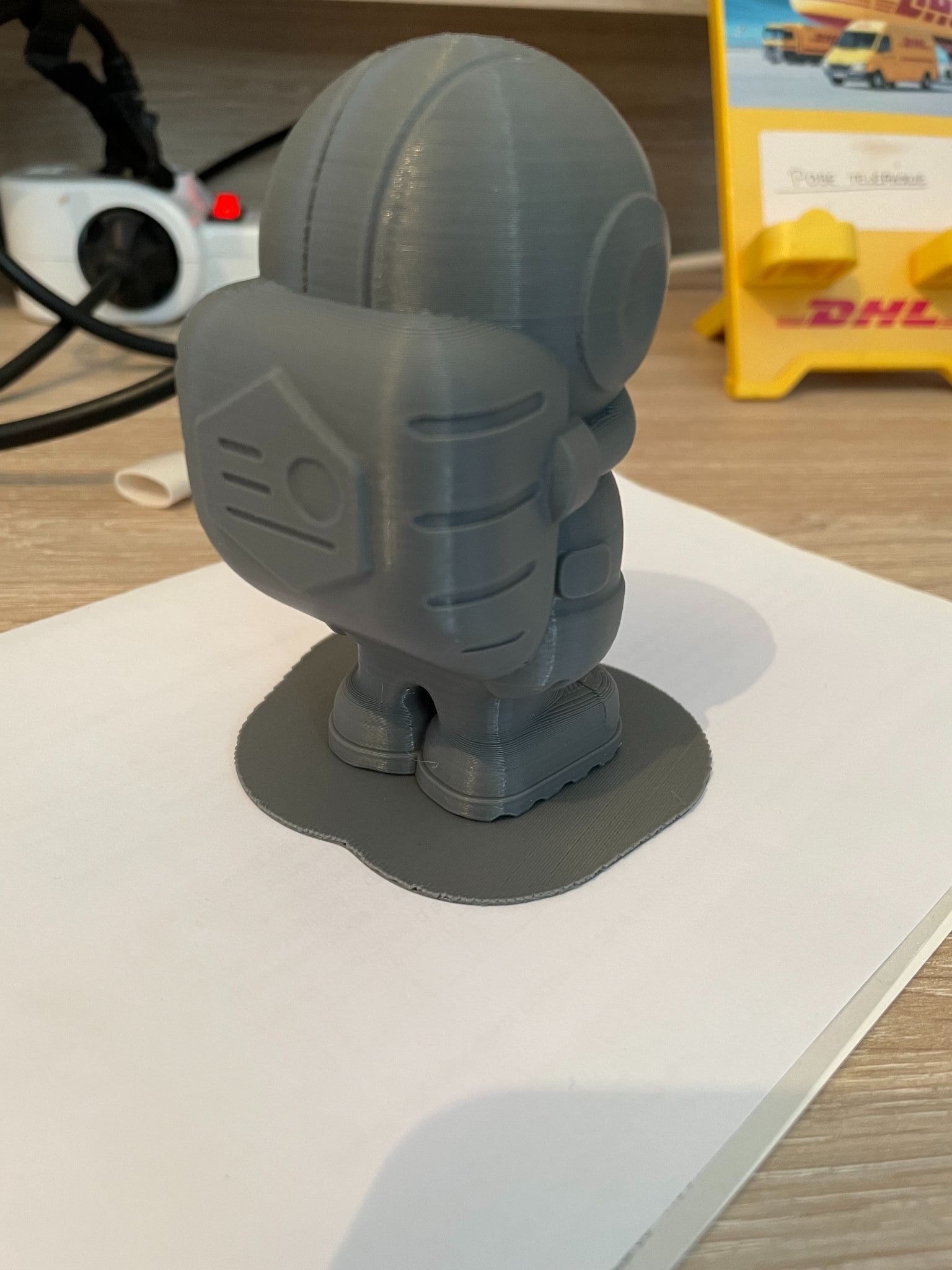

Voilà le print de cette nuit.
Vos avis ? sur le résultat et pourquoi maintenant ça fonctionne ?

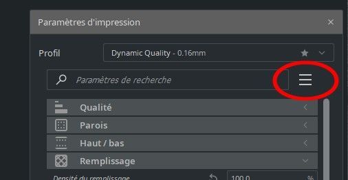

Tu as la rubrique "refroidissement" sur ta capture d'écran, il faut la développer en cliquant sur le "<". Tu peux aussi modifier le mode d'affichage des paramètres (du plus basique au plus complet) avec les trois barres ici :
Tu peux aussi taper un mot-clé dans la barre de recherche "Paramètres de recherche", en mode "complet" cela devient vite un fouillis tous ces paramètres et la recherche sur base de mot-clé est salvatrice 😉

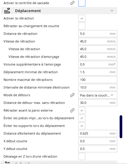

ok merci, voilà donc les vitesses de rétractation
Ton dernier print me semble correct mais je laisse la parole à ceux qui ont plus d'expérience dans la "lecture" des résultats d'impression que moi (ça ne fait que 3 semaines que je suis entré dans ce vaste monde 😊)
Pour la rétraction tes paramètres semblent bon pour un Bowden.

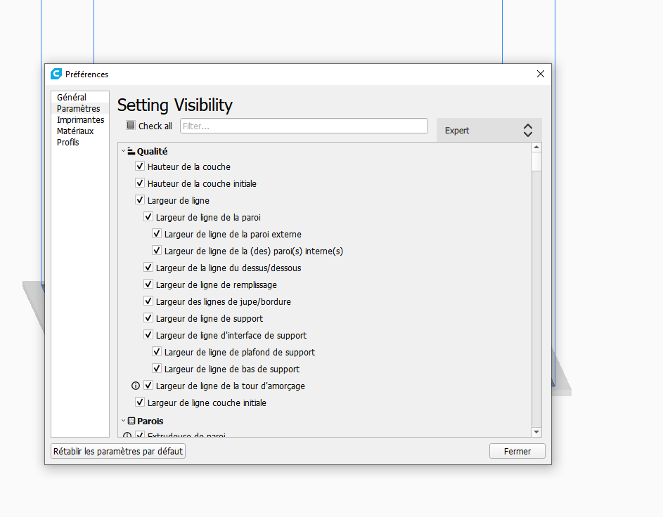

Dans Cura pour l'affichage des différents paramètres, va dans préférences/ settings visibility, là tu choisis ton mode pour l'affichage des différents réglages.
tu coches ceux que tu veus voir apparaître selon le mode all expert advanced,..
