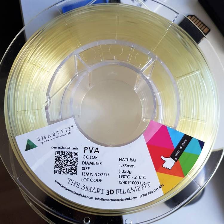

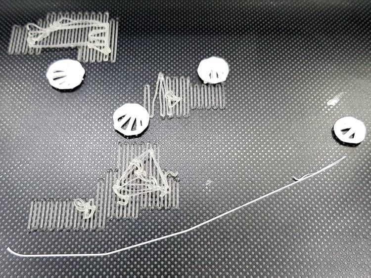

mich0111 Posté(e) Février 8, 2022 Partager Posté(e) Février 8, 2022 Bonjour, Tout est dans le titre. Est-ce que quelqu'un a réussi a imprimer avec ce filament ? Je l'ai acheté pour ce qu'il est sensé être fait à savoir les supports pour le PLA et je n'y arrive pas. A la lecture des recommandations, j'ai mis cette bobine dans un séchoir pendant 8 heures, cela n'a rien changé. J'ai joué sur les températures et autres, j'ai mis un paquet de laque, je n'ai droit qu'à de jolis petits paquets de filaments fondus. A priori, seule la première couche se passe à peu près correctement. Je dis à peu près parce qu'il me semble qu'elle finit par se décoller. Je vous joins une photo. En conclusion, y-a-t-il vraiment moyen de se servir de ce filament et, si oui, comment ? Travaux fait sur Tenlog TL-D3 avec du filament SMARTFIL et, comme slicers SuperSlicer et IdeaMaker. Par avance, merci de votre aide. Lien vers le commentaire Partager sur d’autres sites More sharing options...

Kachidoki Posté(e) Février 8, 2022 Partager Posté(e) Février 8, 2022 Les avantages que j'ai cité : économique et facile à imprimer. Lorsque je veux imprimer du PETG j'utilise du PLA recyclé comme support, et vice-versa. A moins de 9€ le kilo de support, on est bien loin du prix du PVA. Ce sont deux matières qui collent juste assez entres elles, sans fusionner, pour assurer une impression correcte, tout en s'enlevant très aisément. C'est un peu l'équivalent d'un PolySupport, que j'utilise également. Ca marche aussi pour d'autres combinaisons, comme le FLEX/PLA, très intéressante. Pour en revenir au PVA, mon principal souci avec lui c'est le oozing. Cette matière est assez visqueuse et bave facilement, ce qui parfois peut former des amas et/ou casser des supports, ou laisser des marques dans la pièce (un comble). Ca me fait penser aux pistolets à colle, même par l'odeur. 1 Lien vers le commentaire Partager sur d’autres sites More sharing options...

heriat Posté(e) Octobre 9, 2022 Partager Posté(e) Octobre 9, 2022 salut le systeme de support via du PVA a principalement 2 difficultés deja c'est un fil qui est tendre et fragile et donc il a tendance a se faire rogner par le pignon de l'extruder ensuite la situation est compliquée par le fait que il faut un systeme a 2 extruders et pour peu que l'on ne maitrise pas cette technique , on augmente les risques de problemes par exemple une surchauffe du conduit PVA pendand que le fil n'est pas en fonction et donc un patinage plus facile donc il faut soigner ses parametres d'impression , faire en sorte que le pva ne reste pas longtemps inactif par exemple en ajoutant une tour de purge bien secher le fil evidement dans la pratique on se rend compte que bien souvent on peut imprimer des pieces avec des supports classiques en cherchant un peu et en n'ayant pas peur de se servir d'une lime et du papier de verre .. Jean-Marie Lien vers le commentaire Partager sur d’autres sites More sharing options...
