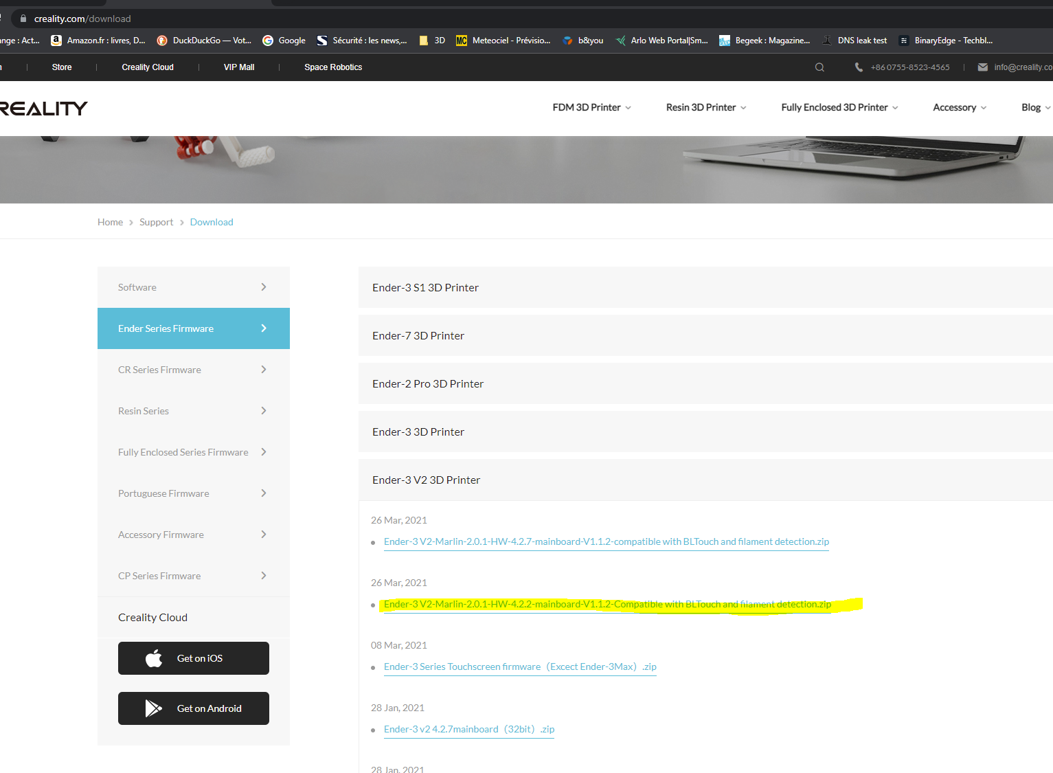

Bien j'ai cru comprendre que tu avais un Bltouch creality pour Ender 3V2 , donc pour le banchement côté carte mère tu branches le cable sur la prise BL cinq broches et tu débranches le cable du Z-endstop ( côté carte mère ou Z-endstop) et tu retires le capteur Z-endstop ou tu le baisses pour qu'il ne soit plus en position de servir).
Dans la notice tu as le plan de cablage, vérifies juste que les couleurs des fils soient au bonne endroit( normalement oui)
Après il faut que tu reflash le firmaware pour le BLtouch.
Si tu utilises ceux de Creality, télécharge celui ci sur leur site.
Version 4.2.2 si carte mère d'origine, autre si tu as upgradé ta carte mère en 4.2.7.
Il y a des marlin (firmware alternatif).
Pour flasher le nouveau firmaware pas très compliqué.
tu le télécharges, PC Mac.
Ensuite tu prends une carte microSD, de capacité inférieure  ou égale à 32Go que tu formates en FAT32 4096bits. (carte vierge)
Prends une carte Sd de marque fiable (Sandisk, kingston, samsung,..) pas la carte fourni avec la machine (pas terrible comme fiabilité)
tu copies sur la racine de la carte le fichier firmwarexxx.bin que tu as récupéré.
Imprimante éteinte, tu met la carte dans le slot adhoc.
tu allumes et le firmware s'installera tout seul (en 10 ou 20secondes).
Eteins la macine retire la carte.
Si tu as besoin de revenir en arrière au niveau firmware (ou en avant) n'oublies que tu ne peut reflasher deux un firmware avec le même nom (mémoriser en EEprom)
dans ce cas tu changes au moins un caractère dans le mom du firmaware sur ton ordi vant de le remettre sur la carte (un seul firmware (xx.bin sur la carteSd)).

Les firmwares Creality pour les CR/Bltouch sont accessibles via le lien «Accessory firmware» :
Le Bltouch n'a pas de version 8 bits / 32 bits: il peut fonctionner aussi bien sur une carte 8 ou 32 bits😉 (c'est le firmware adapté qui le gèrera).
