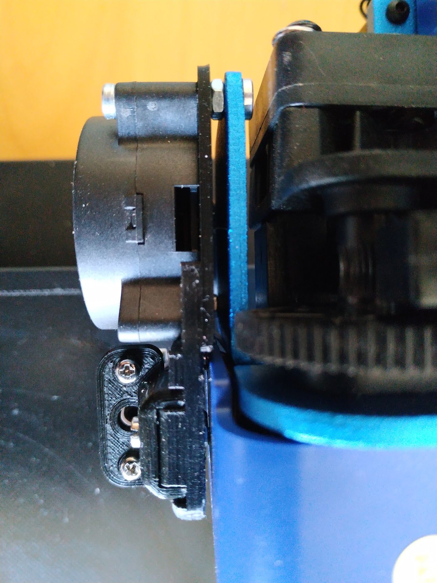

Gigawa Posté(e) Octobre 23, 2022 Partager Posté(e) Octobre 23, 2022 (modifié) Salut J'ai installé un BLTouch ce matin même mais j'ai été obligé d'ajouter une épaisseur afin de pouvoir remettre le cache. Est-ce que les réglages X et Y indiqués sur le tuto s'appliquent car je ne vois pas dans celui-ci de notion d'ajout d'épaisseur ? J'ai utilisé le modèle remixé par @Galactic Merci pour le boulot en tout cas c'est top ! Modifié (le) Octobre 23, 2022 par Gigawa Lien vers le commentaire Partager sur d’autres sites More sharing options...
MrMagounet Posté(e) Octobre 24, 2022 Auteur Partager Posté(e) Octobre 24, 2022 Il y a 13 heures, Gigawa a dit : Salut J'ai installé un BLTouch ce matin même mais j'ai été obligé d'ajouter une épaisseur afin de pouvoir remettre le cache. Est-ce que les réglages X et Y indiqués sur le tuto s'appliquent car je ne vois pas dans celui-ci de notion d'ajout d'épaisseur ? J'ai utilisé le modèle remixé par @Galactic Merci pour le boulot en tout cas c'est top ! Si l'on veux être puriste en effet on peut regarder et vérifier la distance d'offset en Y entre la buse et la pointe du Bltouch, après si l'écart est de 1mm pas sur que tu vois une différence a l'usage. Lien vers le commentaire Partager sur d’autres sites More sharing options...

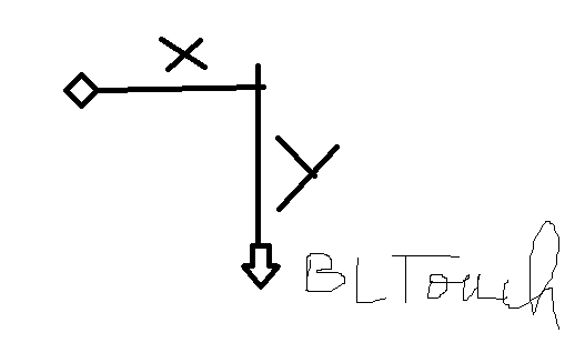

Gigawa Posté(e) Octobre 24, 2022 Partager Posté(e) Octobre 24, 2022 Je ne suis pas sûr de bien comprendre ce que je mesure, ou alors j'ai un gros décalage ^^ Il faut bien : mesurer la position en X et Y du BLTouch par rapport à la buse...comme ceci ? Si c'est bien le cas, j'obtiens +25mm en X et -39mm en Y J'ai bon chef ? Lien vers le commentaire Partager sur d’autres sites More sharing options...
MrMagounet Posté(e) Novembre 2, 2022 Auteur Partager Posté(e) Novembre 2, 2022 Le 24/10/2022 at 19:10, Gigawa a dit : Je ne suis pas sûr de bien comprendre ce que je mesure, ou alors j'ai un gros décalage ^^ Il faut bien : mesurer la position en X et Y du BLTouch par rapport à la buse...comme ceci ? Si c'est bien le cas, j'obtiens +25mm en X et -39mm en Y J'ai bon chef ? J'ai pas vue ton message vue que tu n'avais pas cité ou fait un appel de mon pseudo donc désoler pour la réponse tardive. Oui c'est bien cela on mesure le X et le Y de cette façon Lien vers le commentaire Partager sur d’autres sites More sharing options...

Gigawa Posté(e) Novembre 26, 2022 Partager Posté(e) Novembre 26, 2022 (modifié) Le 02/11/2022 at 09:48, MrMagounet a dit : J'ai pas vue ton message vue que tu n'avais pas cité ou fait un appel de mon pseudo donc désoler pour la réponse tardive. Oui c'est bien cela on mesure le X et le Y de cette façon Salut @MrMagounet ! Cette fois c'est moi qui suis désolé du délai de réponse...ça fait un moment que je n'avais pas démarré l'ordi. Donc le réglage est bon et les dernières impressions se sont bien passées. Hormis un souci d'interférence qui faisait sortir la tige en permanence. Je viens d'entourer le cable marron avec de l'alu et de réisoler avec du scotch d'électricien...à tester sur une future impression. Merci pour ton aide Modifié (le) Novembre 26, 2022 par Gigawa 1 Lien vers le commentaire Partager sur d’autres sites More sharing options...
