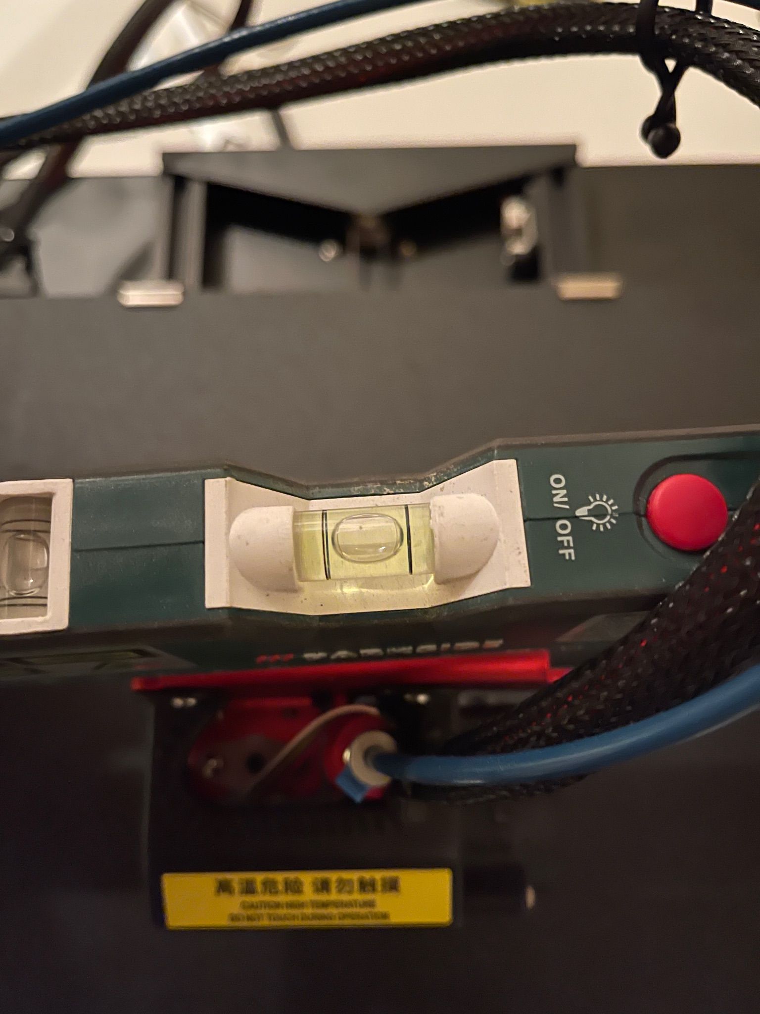

Bugmanx Posté(e) Février 9, 2022 Posté(e) Février 9, 2022 Hello tout le monde j ai donc acheté une cr10s pro V2 et j ai un souci pour la régler (j ai regardé des tutos vidéos et autres) et d après ce que j’ai compris il faut commencer par régler l axe Z avec la cale fourni je n arrive pas à avoir le même écart de chaque côté j ai tenté de la lancer et de voir si le plateau allait être bon mais quand je lance le leveling j ai 4 mm d écart entre la base et l axe entre les deux côtés : ce qui coule de source vu que j arrive à le régler sans l allumer que me conseillez-vous comme procédure très détaillée ? Je tourne en rond et je ne comprend s pas pourquoi je n’arrive pas à regler merci

Bugmanx Posté(e) Février 10, 2022 Auteur Posté(e) Février 10, 2022 Bonjour @MrMagounet merci bien pour ton post le pb est des le début lorsque j essai de regler avec la cale, j arrive a caler le moteur de gauche ça fonctionne mais des que je touche au moteur de droite le gauche redescend j ai essayé de maintenir celui de gauche par l axe mais ça fait rien ils ne sont pas indépendant j y comprends rien
ixi Posté(e) Février 10, 2022 Posté(e) Février 10, 2022 Bonjour, Si les moteurs sont sous tension c'est normal, il faut tenir très fermement une des 2 coupleurs * puis tourner l'autre. Tu sentiras un point dur qui correspond à un pas, c'est la méthode la plus précise. L'autre méthode est des désactiver les moteurs dans le menu de l'imprimante, c'est moins précis car tu ne sentiras pas le pas. * le cylindre en alu qui sert de jonction entre l'axe du moteur et la tige fileté ( trapézoïdale)
Bugmanx Posté(e) Février 10, 2022 Auteur Posté(e) Février 10, 2022 Merci bien pour le conseil l imprimante est eteinte les moteurs ne sont pas libres dans ce cas?
ixi Posté(e) Février 10, 2022 Posté(e) Février 10, 2022 (modifié) Quand l'imprimante est éteinte, les moteurs sont libres. Je préfère faire le réglage moteurs sous tension : -allumer l'imprimante - monter l'axe Z à l'aide de l'écran j'jusqu'à ce que la cale passe sous un des côtés ( par 10mm, puis par 1mm et 0.1mm) -tenir fermement le coupleur du côté 'calé' puis ajuster l'autre côté. Modifié (le) Février 10, 2022 par ixi

Bugmanx Posté(e) Février 10, 2022 Auteur Posté(e) Février 10, 2022 Bon j ai vérifié tous les serrages et je l ai fait a l ancienne cf photo bon j ai réussi a regler et ajuster le bed j ai lancer un print, je vais voir ce que cela donne je pense que je vais reverifier apres merci en tout cas pour votre aide
