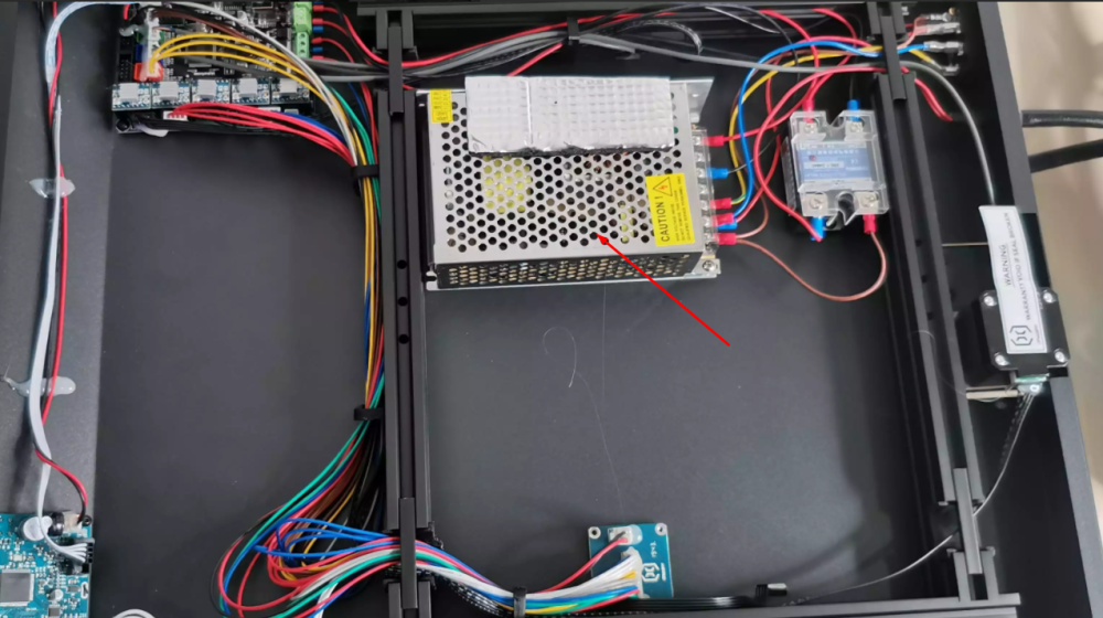

Jorislaloutre Posté(e) Février 10, 2022 Partager Posté(e) Février 10, 2022 Salut à tous, j'ai recu ma génius pro hier (commandé sur geekbuying). Premier print cube artillery, aucun soucis. j'ai voulu refaire une impression hier soir et la l'imprimante fait sauter mon disjoncteur différentiel de la maison. Je contacte le SAV de Artillery via facebook qui me confirme probleme de bloc alimentation. donc ils m'en renvoi un nouveau. par contre aujourd'hui j'ai voulu commencer a démonter le bloc alimentation et la.... bloqué, je en sais pas comment le démonter. Savez vous comment démonter ce bloc d'alimentation? la vue éclater de l'imprimante? enfin bref, un truc qui puisse m'aider. Merci à tous pour votre aide Lien vers le commentaire Partager sur d’autres sites More sharing options...
MrMagounet Posté(e) Février 10, 2022 Partager Posté(e) Février 10, 2022 Salut @Jorislaloutre, De mémoire, il te faut mettre l'imprimante sur le côté et ouvrir le boitier. Tu as l'alim ici, mais la subtilité c'est que les vis qui tienne l'alim sont sous le plateau de l'autre côté, te faut donc les desserrer et maintenir l'alimentation. Voila. Lien vers le commentaire Partager sur d’autres sites More sharing options...
Jorislaloutre Posté(e) Février 10, 2022 Auteur Partager Posté(e) Février 10, 2022 alors j'ai trouvé une vis mais l'autre introuvable, je pense qu'elle est sous le rail du plateau Lien vers le commentaire Partager sur d’autres sites More sharing options...
MrMagounet Posté(e) Février 11, 2022 Partager Posté(e) Février 11, 2022 Non elle sont apparente tout les 2 normalements. Lien vers le commentaire Partager sur d’autres sites More sharing options...
Jorislaloutre Posté(e) Février 11, 2022 Auteur Partager Posté(e) Février 11, 2022 Il y a 7 heures, MrMagounet a dit : Non elle sont apparente tout les 2 normalements. Pas sûr la génius pro, j'ai regardé hier, une apparente et l'autre sous le rail du plateau. Par contre dessous entre l'alimentation et le carter, tu as une isolation? Car sur plein de photo je vois une sorte de caoutchouc et pas sur la mienne. Lien vers le commentaire Partager sur d’autres sites More sharing options...
MrMagounet Posté(e) Février 11, 2022 Partager Posté(e) Février 11, 2022 Il y a 2 heures, Jorislaloutre a dit : Pas sûr la génius pro, j'ai regardé hier, une apparente et l'autre sous le rail du plateau. Par contre dessous entre l'alimentation et le carter, tu as une isolation? Car sur plein de photo je vois une sorte de caoutchouc et pas sur la mienne. Sur ma Genius j'ai pas d'isolation et cela parait normale cela permet de mettre le chassis de la Genius et de l'alim sur un point de masse 1 Lien vers le commentaire Partager sur d’autres sites More sharing options...
Jorislaloutre Posté(e) Février 11, 2022 Auteur Partager Posté(e) Février 11, 2022 Il y a 6 heures, MrMagounet a dit : Sur ma Genius j'ai pas d'isolation et cela parait normale cela permet de mettre le chassis de la Genius et de l'alim sur un point de masse Je suis assez d'accord avec toi. Lien vers le commentaire Partager sur d’autres sites More sharing options...

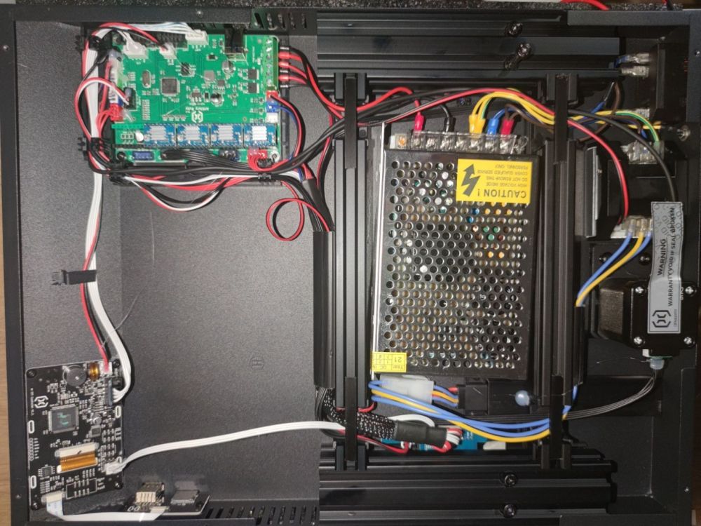

Jorislaloutre Posté(e) Février 11, 2022 Auteur Partager Posté(e) Février 11, 2022 voici l'interieur de la GENIUS PRO Lien vers le commentaire Partager sur d’autres sites More sharing options...
MrMagounet Posté(e) Février 11, 2022 Partager Posté(e) Février 11, 2022 Il y a quelques différence avec la Genius normale les même que entre la X2 et X1. SSR et cable de gestion Bed on rien a voir. Lien vers le commentaire Partager sur d’autres sites More sharing options...
Jorislaloutre Posté(e) Février 12, 2022 Auteur Partager Posté(e) Février 12, 2022 SSR? Lien vers le commentaire Partager sur d’autres sites More sharing options...
MrMagounet Posté(e) Février 12, 2022 Partager Posté(e) Février 12, 2022 Il y a 3 heures, Jorislaloutre a dit : SSR? Solid State Relais = ce qui permet quand il reçoit l'ordre de la Carte mère via le mosfet de heatbed de laisser passer le 230v pour alimenter le Bed chauffant. Lien vers le commentaire Partager sur d’autres sites More sharing options...
Jorislaloutre Posté(e) Février 12, 2022 Auteur Partager Posté(e) Février 12, 2022 Il y a 1 heure, MrMagounet a dit : Solid State Relais = ce qui permet quand il reçoit l'ordre de la Carte mère via le mosfet de heatbed de laisser passer le 230v pour alimenter le Bed chauffant. Oula, je suis pas au point sur tout le language MOSFET? HEATBED? chauffage du plateau? Lien vers le commentaire Partager sur d’autres sites More sharing options...

Invité Posté(e) Février 13, 2022 Partager Posté(e) Février 13, 2022 il y a une heure, Jorislaloutre a dit : voici la video de mon test, effectivement j'ai le neutre qui passe par la terre: en ohm metre, tu à une liaison faiblement résistante entre le neutre et la terre en effet c'est anormal, mais ce n'est pas obligatoirement l'alimentation vu que le plateau est alimenté sous 220V, le SSR ne comute que la phase, le neutre est en direct le défaut peu aussi venir du plateau pour le savoir, il faut le débrancher et refaire tes test ça éliminera l'un ou l'autre Lien vers le commentaire Partager sur d’autres sites More sharing options...
Jorislaloutre Posté(e) Février 13, 2022 Auteur Partager Posté(e) Février 13, 2022 il y a une heure, Patrick76 a dit : en ohm metre, tu à une liaison faiblement résistante entre le neutre et la terre en effet c'est anormal, mais ce n'est pas obligatoirement l'alimentation vu que le plateau est alimenté sous 220V, le SSR ne comute que la phase, le neutre est en direct le défaut peu aussi venir du plateau pour le savoir, il faut le débrancher et refaire tes test ça éliminera l'un ou l'autre Je vais tester, pas bête. mais je pense plus à l'alimentation car quand je branche la machine (juste avant que ca disjoncte, la machine se lance 5 seconde), le ventilateur ne tourne pas. Il y a 3 heures, Patrick76 a dit : en ohm metre, tu à une liaison faiblement résistante entre le neutre et la terre en effet c'est anormal, mais ce n'est pas obligatoirement l'alimentation vu que le plateau est alimenté sous 220V, le SSR ne comute que la phase, le neutre est en direct le défaut peu aussi venir du plateau pour le savoir, il faut le débrancher et refaire tes test ça éliminera l'un ou l'autre Bon, je reviens avec les informations, effectivement tu avais raison, j'ai débranché le plateau chauffant, plus aucun problemes, je rebranche le plateau chauffant, le probleme est de retour.... donc... plateau chauffant mort, je vais renvoyer un message à Artillery pour leurs dire que le probleme viens du plateau chauffant merci Patrick Lien vers le commentaire Partager sur d’autres sites More sharing options...
