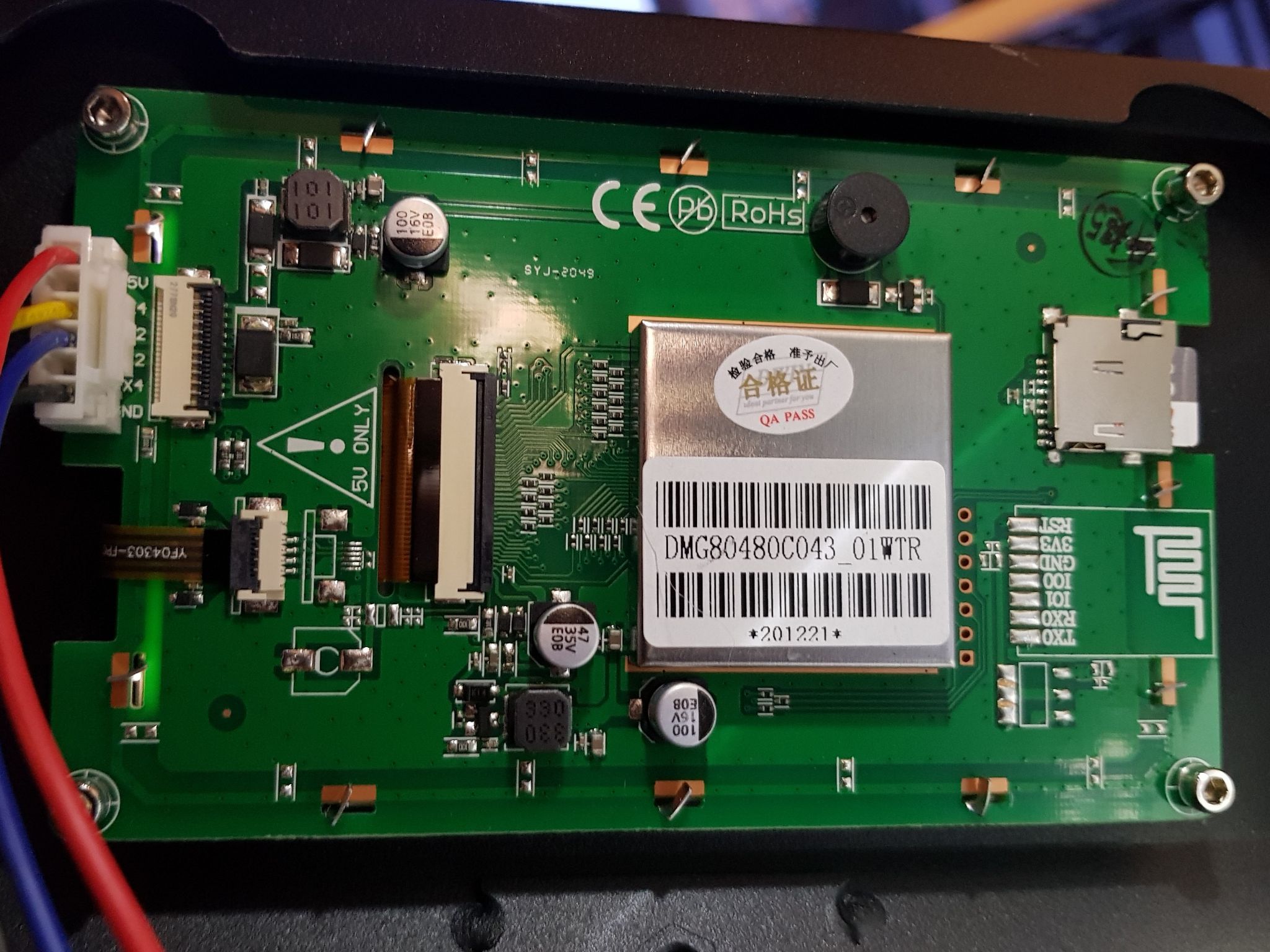

mich0111 Posté(e) Février 11, 2022 Auteur Posté(e) Février 11, 2022 Merci de ton retour. Donc, pour être bien sûr, le premier lien, TL-D3P.hex, est le firmware de la carte. J'installe les drivers USB du 2ème lien puis "Fimware Downloader" et je flashe le firware de la carte mère. Ensuite, je passe à l'écran. Pour ça, j'ouvre la bête pour repérer le type de la carte de l'écran et je me réfère à leur tableau pour choisir le bon firmware. Sauf que je ne comprends pas le chinois et que c'est une image donc impossible de faire passer un translate dessus. Est-ce qu'il n'est pas possible qu'il m'ait directement mis le lien vers la bonne carte ? D'autant qu'à la lecture de l'écran, la version installée sur mon imprimante est la 1.3.14.1 et que les dossiers pointés renvoit vers les seuls en 1.3.1XXX D'ailleurs, il y a 2 types d'écran qui utilisent ces firmware DWIN_SET. Donc, gros doute. Un avis avant que je ne casse tout ?
Idealnight Posté(e) Février 11, 2022 Posté(e) Février 11, 2022 (modifié) tu dois voir la référence notée au moins, JTCxxxx ou DMGxxxx avec cela tu pourras te référer aux colonnes Modifié (le) Février 11, 2022 par Idealnight
mich0111 Posté(e) Février 11, 2022 Auteur Posté(e) Février 11, 2022 Bon ben ça marche pas. Ma carte est une DMG. J'ai téléchargé le firmware 1.3.16, copié le dossier dézippé sur une micro SD comme précisé dans le manuel, et allumé l'imprimante. L'écran reste noir. J'ai alors essayé en copiant les fichiers à la racine de la microsd au lieu de mettre le dossier, ça n'a rien changé, l'écran reste noir. Heureusement, ça n'a rien flingué, une fois la microsd enlevée, ça redémarre normalement. Je vais solliciter Tenlog pour leur demander ce qui ne va pas. Une fois résolu, je viendrais donner des nouvelles. A+
Idealnight Posté(e) Février 11, 2022 Posté(e) Février 11, 2022 (modifié) donc là tu as pris DWIN V1.3.10 pour l'écran ? Et suivi les instructions en anglais du manuel (c'est le dossier qu'il faut copier DWIN comme tu as tenté la première fois)? Modifié (le) Février 11, 2022 par Idealnight

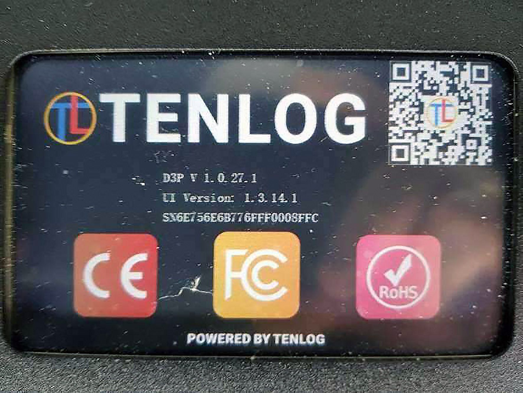

mich0111 Posté(e) Février 11, 2022 Auteur Posté(e) Février 11, 2022 il y a 21 minutes, Idealnight a dit : donc là tu as pris DWIN V1.3.10 pour l'écran ? Et suivi les instructions en anglais du manuel (c'est le dossier qu'il faut copier DWIN comme tu as tenté la première fois)? Pas vraiment non. Comme je suis déjà en 1.3.14, j'ai téléchargé la version 1.3.16 de janvier 2022. J'imagine qu'ils ont indiqué 1.3.10 pour l'exemple ou alors ce n'est pas clair. La version 1.3.10 date de début 2021. Tu comprends quoi toi ?

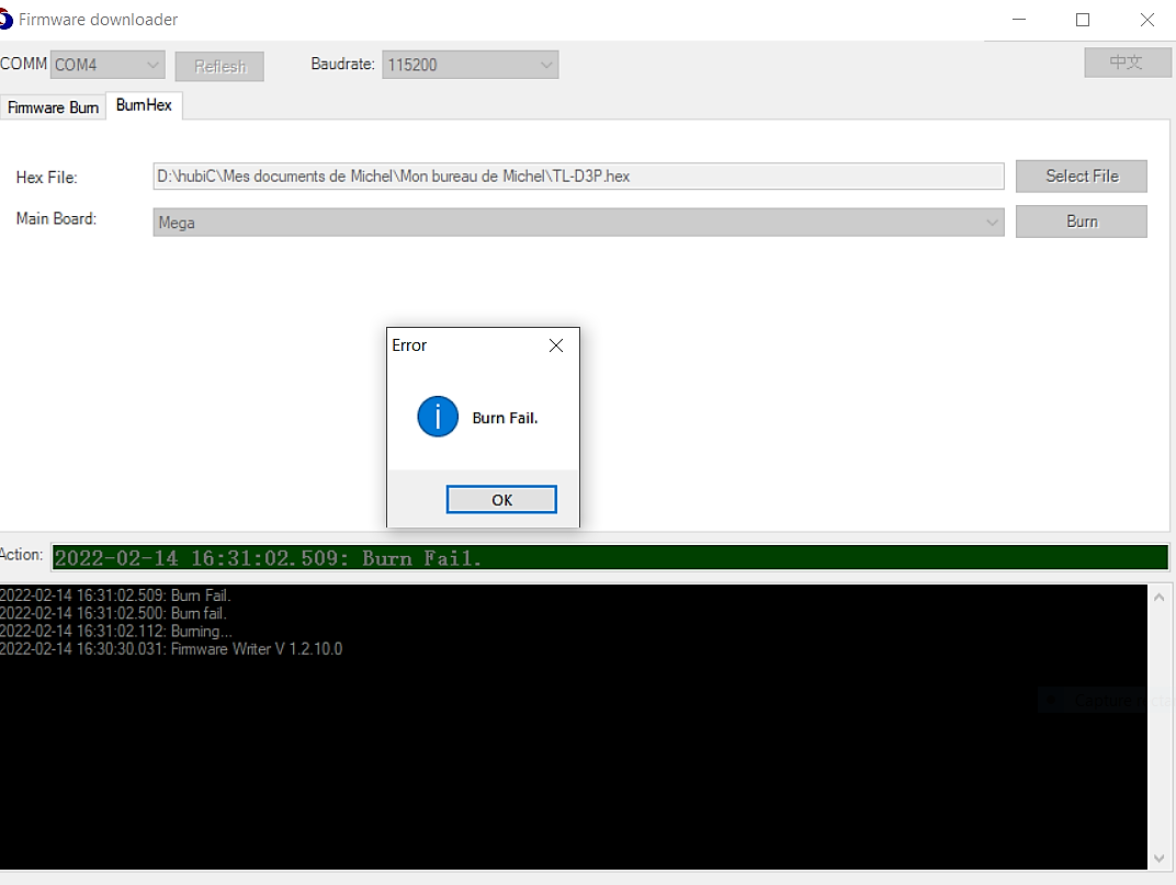

mich0111 Posté(e) Février 13, 2022 Auteur Posté(e) Février 13, 2022 Bonjour @vap38, Merci pour toutes tes recommandations et bravo pour ta réalisation. Malheureusement, je suis loin d'en être là. Avec le temps, peut-être... Concernant le flashage, j'avais procédé exactement comme c'est indiqué dans le tuto mais le résultat a été "burn failed" sur mes 2 tentatives. Le port était bien reconnu puisqu'en me connectant sur un autre port cela passait de COM3 à COM4 et le débit était bien de 115000 bauds. De plus, j'arrive à connecter Pronterface sur l'imprimante et à envoyer des commandes. Par ailleurs, même le flash de la carte écran ne se passe pas bien ou plutôt ne se passe pas du tout. Les étapes défilent sur l'écran de l'imprimante mais, immédiatement, le "END" apparait sans que rien ne soit fait. La version reste désespérement en 1.3.14.1 alors que j'essaie d'instaler la 1.3.16. Cela se passe comme si les EEPROM étaient protégées en écriture. Ca n'a pas de sens mais je ne sais plus quoi en penser. Je ne vais pas te dérander davantage et attendre le retour de Tenlog. Si ça n'avance pas avec eux, j'aviserais. En attendant, bon dimanche.
hcl28 Posté(e) Février 13, 2022 Posté(e) Février 13, 2022 Bonjour, @mich0111Tu utilises quel logiciel pour réaliser le flash du firmware Firmware Downloader ou Xloader ??,comme indiqué par vap38 ??, car avec celui-ci zéro pb normalement. @+
mich0111 Posté(e) Février 13, 2022 Auteur Posté(e) Février 13, 2022 il y a 9 minutes, hcl28 a dit : Bonjour, @mich0111Tu utilises quel logiciel pour réaliser le flash du firmware Firmware Downloader ou Xloader ??,comme indiqué par vap38 ??, car avec celui-ci zéro pb normalement. @+ Bonsoir @hcl28 Pour le moment, j'ai voulu suivre exactement la procédure Tenlog avec les fichiers qu'ils m'ont transmis. Dans cette procédure, ils préconisent "Firmware downloader". Je connais Xloader et, effectivement, il est assez simple d'usage. Ceci étant "Firmware downloader n'est pas très compliqué non plus. J'hésite entre attendre le retour de Tenlog ou flasher immédiatement avec Xloader. Dans tous les cas, cela ne résoudra pas le problème du flash de la carte écran qui lit la carte microSD, signale le flash effectué mais en fait ne fait rien. C'est pour ça que j'hésite à prendre des initiatives.
vap38 Posté(e) Février 13, 2022 Posté(e) Février 13, 2022 @mich0111 il faut ne pas hésiter à utiliser Xloader à mon avis il y a une erreur dans le mode opératoire si çà ne fonctionne pas je ne comprends ou est le problème A mon avis je ne crois pas que le fait de charger un nouveau firmware arrangera la qualité d'impression Je pense en premier que la qualité du filament peut être en cause .(ou d'autres d'éléments de réglages Stepps de l'extrudeur calibrage etc...)Question avez-vous détecté un disfonctionnement erratique d'un déplacement des axes XYZ ? ainsi que E1 et E2 Je n'ai pas la dernière mise à jour de mes firmware qui sont la version 1.24 et tout fonctionne parfaitement bien sans aucun BUG. Il est indispensable de réactiver par la commande Pronterface les commandes suivantes M502 suivi d'un M500 pour recharger l'Eprom au cas ou.!Qu'elle est la raison évoquée par TENLOG pour charger un nouveau firmware et qu'elle est la version qu'il propose ???je suis assez dubitatif sur le blocage du chargement du firmware; soit le fichier est corrompu ou il y a un mode opératoire non conforme.Question le fichier firmware est-il décompressé car je pense qu'il est compressé d'origine à vérifier Bon il faut rechercher le pourquoi çà ne fonctionne pas, il y a une seule raison. Si j'étais à proximité je me ferai un plaisir de dépanner et de trouver la solution. Je vais quand même vérifier la qualité du fichier firmware bon courage ce n'est pas insurmontable à mon avis. a+ Francis

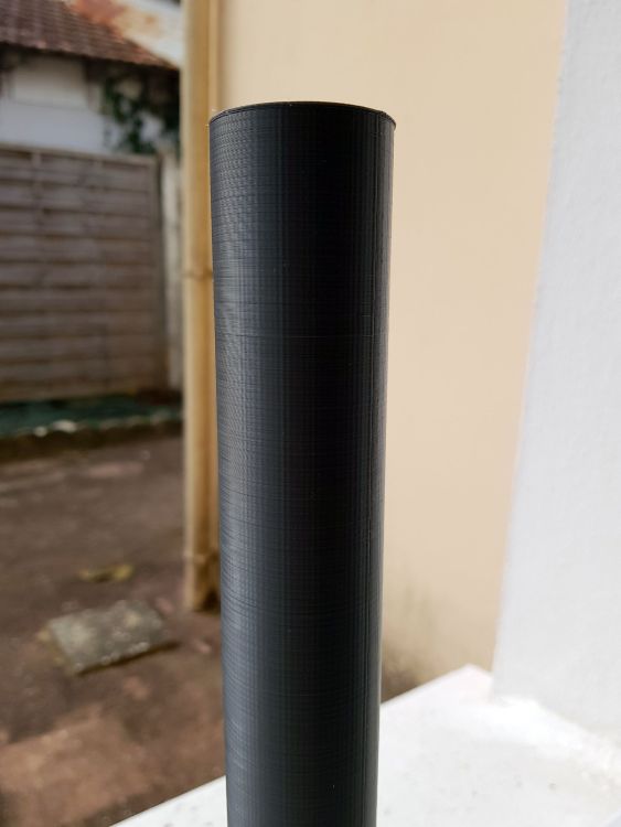

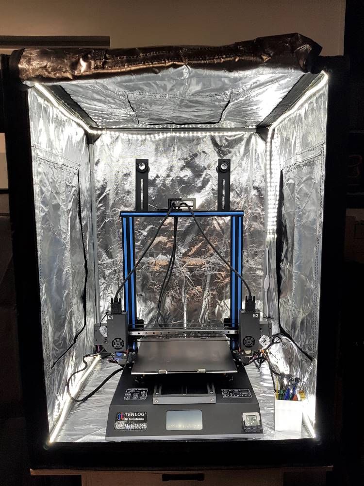

mich0111 Posté(e) Février 13, 2022 Auteur Posté(e) Février 13, 2022 (modifié) Bonsoir @vap38, Suite à différents essais infructueux afin de corriger un problème de warping, j'ai sollicité Tenlog qui m'a posé différentes questions et, finalement, m'a demandé d'imprimer un fichier test. Suite aux photos que je leur ai transmis, Tenlog m'a envoyé le mail retranscrit plus haut, m'enjoignant d'effectuer ces mises à jours. Pourquoi, je ne sais pas vraiment. Les fichiers sont ceux téléchargés d'après les liens transmis. Je ne pense pas qu'ils soient corrompus, les .doc sont parfaitement lisibles et les exécutables... s'exécutent. Ce serait extrêmement bizarre que seuls les firmwares soient corrompus. Pour l'écran, j'essaie d'installer la V1.3.16, la dernière, pour la carte mère, je n'ai pas de numéro de version, j'utilise le fichier directement transmis par Tenlog. Ils m'ont demandé, une fois ces mises à jour effectuées, de reémprimer l'objet test et de renvoyer une copie de l'écran de l'imprimante pour s'assurer de la bonne complétude des maj. Dans la mesure où je débute dans l'impression 3D, bien que je me documente beaucoup, j'ai encore beaucoup à apprendre. Donc, je pars du principe que si le constructeur me demande d'effectuer des manips sur une de ses machines, il a de bonnes raisons de le faire. Je note tes conseils pour les envois de commandes via Pronterface. J'en ferais un retour dès cette manip effectuées. Bonne fin de soirée il y a 34 minutes, vap38 a dit : Question le fichier firmware est-il décompressé car je pense qu'il est compressé d'origine à vérifier Précision, le fichier de mise à jour de la carte mère est un .hex, donc non compressé et copié sur le bureau comme demandé dans la doc. En revanche le firmware de la carte écran est un fichier compressé pour lequel, toujours d'après la doc, il faut copier le répertoire DWIN_SET et son contenu sur la carte microSD. J'espère avoir répondu aux questions. S'il manquent des réponses, n'hésites pas à me le signaler. Modifié (le) Février 13, 2022 par mich0111
mich0111 Posté(e) Février 14, 2022 Auteur Posté(e) Février 14, 2022 Bonsoir, Des nouvelles du front. J'ai eu les gens de Tenlog qui ne comprennent pas pourquoi ça ne marche pas. Ils vont vérifier leur firmware et m'ont demandé de changer de microSD, ça ne fera jamais que la 3ème. Ils pensent aussi que finalement le problème de qualité d'impression ne viendrait que d'une vitesse excessive. Je vais devoir refaire des essais. Pour le flashage de la carte mère, si ça ne marche pas avec Firmware Downloader, il n'y a pas de raison que ça marche avec Xloader. Aussi, pour le moment, je préfère utiliser leurs propres outils pour ne pas risquer de perdre ma garantie. Voici les résultats du flash : @vap38 J'ai, depuis Pronterface, effectué des M502 et M500. ils se sont correctement exécutés mais pas de changement au niveau du flash de la carte mère. Déjà, ça prouve bien que l'imprimante est accessible depuis les ports COM. Encore une question, dans les menus de Firmware Downloader, voici les options de cartes proposées : Partout, il est demandé de sélectionner Mega. Est-ce que tu confirmes ?
hcl28 Posté(e) Février 14, 2022 Posté(e) Février 14, 2022 Bonjour, La carte à choisir est bien la mega, concernant Xloarder pas de soucis avec celui-ci c'est ce logiciel qui donné en lien sur le site de Tenlog pour la MAJ des firmware. 1
vap38 Posté(e) Février 14, 2022 Posté(e) Février 14, 2022 @mich0111 en principe mega correspond à atmega 2560 pour mon utilisation personnelle j'utilise Xloader qui comporte Atmega 2560.. j'ai repris la lecture du post depuis le début le défaut c'est bien du Warping ? Si c'est un défaut des couches qui se décollent rien à voir avec la mise à jour du firmware Merci de joindre la photo envoyée à Tenlog. Ou se situe l'imprimante dans quel lieu garage ou autre pièce de la maison qu'elle est la température de la pièce ? Ci-joint un fichier hexa qui fonctionne j'ai fait le test c'est la version 1.32 la dernière. TL-D3P.hex @mich0111 en principe mega correspond à atmega 2560 pour mon utilisation personnelle j'utilise Xloader qui comporte Atmega 2560.. j'ai repris la lecture du post depuis le début le défaut c'est bien du Warping ? Si c'est un défaut des couches qui se décollent rien à voir avec la mise à jour du firmware Merci de joindre la photo envoyée à Tenlog. Ou se situe l'imprimante dans quel lieu garage ou autre pièce de la maison qu'elle est la température de la pièce ? Ci-joint un fichier hexa qui fonctionne j'ai fait le test c'est la version 1.32 la dernière. 1

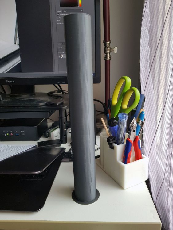

mich0111 Posté(e) Février 14, 2022 Auteur Posté(e) Février 14, 2022 il y a 8 minutes, vap38 a dit : il faut juste reprendre les jeux des roues et desserrer légèrement les deux vis qui maintiennent les noix en laiton sur l'axe Z. C'est ce que m'avait proposé de faire @Idealnight. Il me semble pour ce que je peux en juger que les noix en laiton sont plutôt libres. Les courroies en X me semblent correctement tendues mais sans flèche, du moins pas autant que des cordes de guitares c'est sûr et moins que la courroie en Y qui elle fait un joli Dong. Pour la stabilité, il y a peut-être un problème mais je n'ai pas de solution dans l'immédiat. Je vais devoir continuer comme ça sauf à déménager. Je note ton conseil pour la préservation des filaments. Mais puis-je les laisser dans des sacs sous vide dans le garage ? Sinon, j'ai bien compris le message, "wait ans see". Amitiés Michel
vap38 Posté(e) Février 14, 2022 Posté(e) Février 14, 2022 Si tu n'a pas de souris tu peux ce qui compte c'est de préserver les filaments de l'humidité. En exemple le filament Nylon PA6 est une vraie éponge il absorbe l'humidité en 4h de temps ! Avant d'imprimer il faut le passer au four autrement ç'est la cata J'ai une paire d'extrudeurs TITAN ce qui change c'est le sens de rotation E2 et les steps E sont à 382 au lien de 93 pour un extrudeur normal. je pense que le réglage pour un BMG doit être de 410 si tu peux me confirmer ? a+

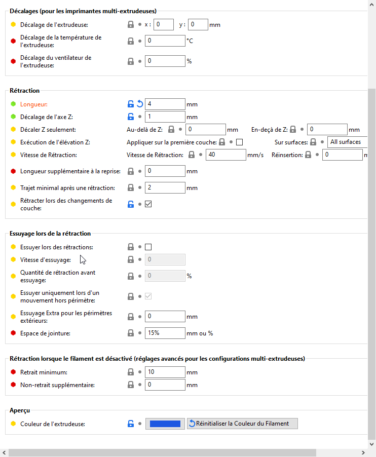

mich0111 Posté(e) Février 14, 2022 Auteur Posté(e) Février 14, 2022 (modifié) Citation je pense que le réglage pour un BMG doit être de 410 si tu peux me confirmer Question de débutant, quelles sont les commandes à taper pour avoir les résultats que tu me demandes ? Autre question de débutant, Il y a 1 heure, vap38 a dit : c'est la couture de la pièce qui est prononcée il suffit de régler le cabotage entre 0.15 et 0.20 mm Comment régler le cabotage dans SuperSlicer (clone de PrusaSlicer mais je préfère, j'ai un meilleur feeling) ? Avec IdeaMaker, c'est facile (c'est marqué) alors que là, même une recherche ne donne rien. J'imagine que c'est là mais je ne vois pas où. Enfin, dernière petite question, est-ce que générer une tour de purge améliorerait les choses ? Voili, voilou. Modifié (le) Février 14, 2022 par mich0111
vap38 Posté(e) Février 15, 2022 Posté(e) Février 15, 2022 je ne sais pas j'utilise Ideamaker ! désolé
