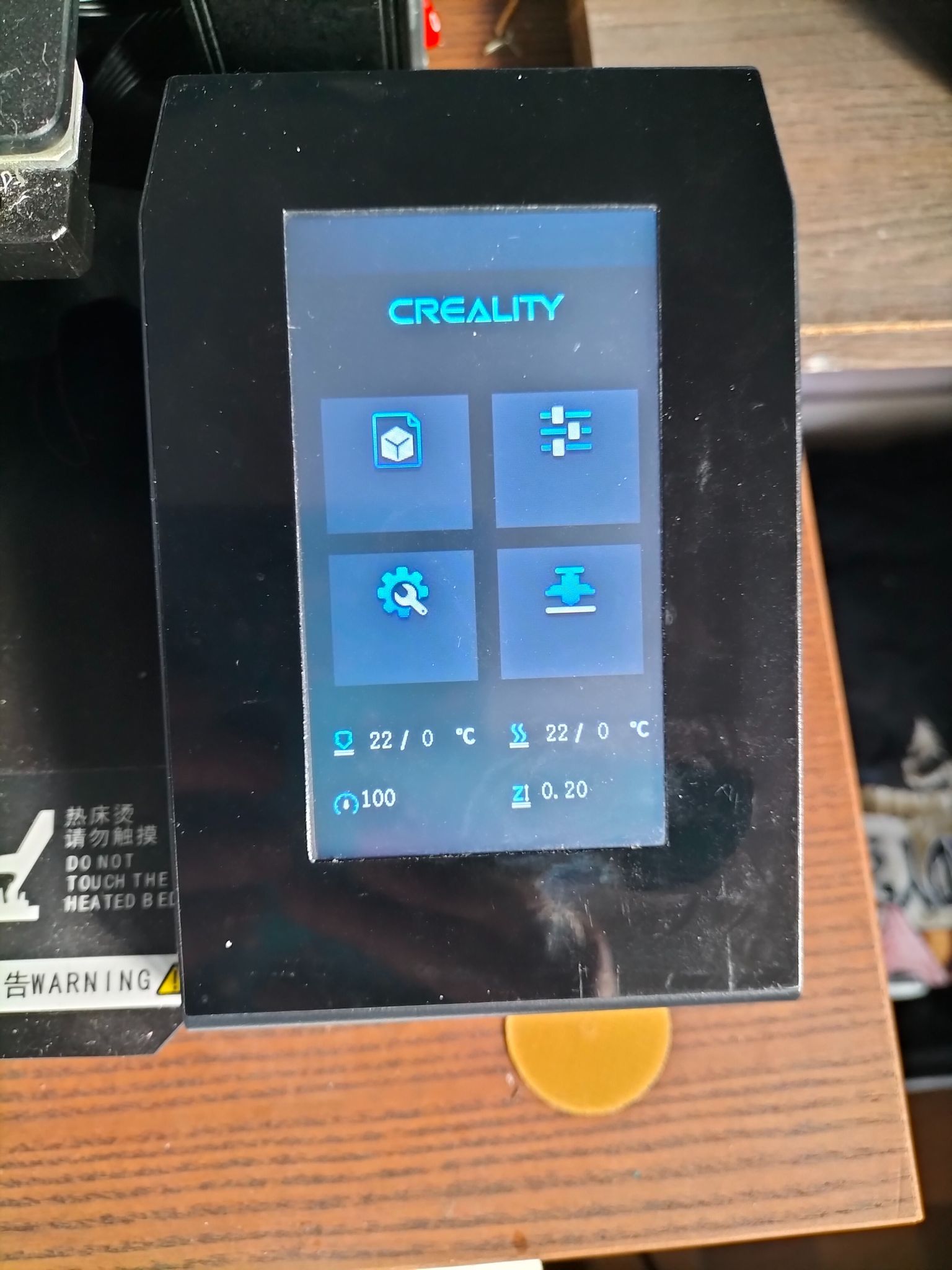

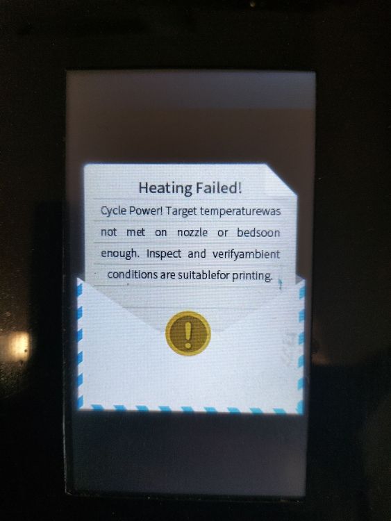

BIBOUNE06 Posté(e) Février 14, 2022 Posté(e) Février 14, 2022 Bonjour à tous j'ai une créality cr6se qui fonctionnait très bien jusqu'hier après midi (elle a 4 mois) Ce matin je veux lancer un print et à ma grande surprise ni le plateau ne chauffe ni la buse et mon écran n'est plus comme hier je suis dans la panade car je ne sais absolument pas quoi faire !!! Voici le message qu'elle me met heating failed not met on nozzle or bedsoon enough inspect and verifyambient conditions are suitablefor printing

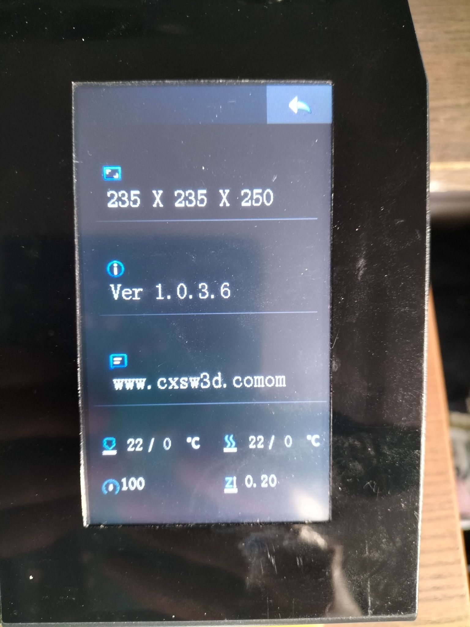

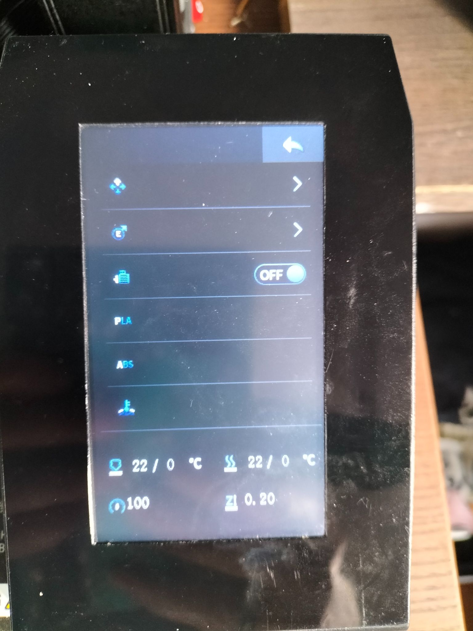

BIBOUNE06 Posté(e) Février 14, 2022 Auteur Posté(e) Février 14, 2022 Voici le message d'erreur et mon écran et en plus quand je touche l'ecran on ne sais plus changer les langues et il se coupe de suite pfff

Titouvol Posté(e) Février 14, 2022 Posté(e) Février 14, 2022 (modifié) Elle a l'air d'être posée sur un bureau, donc je doute qu'il fasse bien froid. Les CR6SE auraient une sonde de température ambiante pour parler de conditions ambiantes d'impression ? Serait ce elle qui est HS ? (En espérant qu'elle ne soit pas intégrée à la carte mère). Si tu ne l'as que depuis quelques mois je te conseillerais de prendre contact avec le support Creality. Modifié (le) Février 14, 2022 par Titouvol
hyoti Posté(e) Février 14, 2022 Posté(e) Février 14, 2022 il y a 7 minutes, Lorenzo78 a dit : Quelle est la température de la pièce ou est ton imprimante ? Sur les photos copie d'écran, les sondes bed et hotend indiquent 22°C, ce qui est bien cohérent avec la position sur le Bureau. Est-ce que les valeurs des coefficients des PID buse et bed n'ont pas changé brusquement ?
fran6p Posté(e) Février 14, 2022 Posté(e) Février 14, 2022 Le connecteur derrière l'écran est bien inséré ? 1
Kalamiit Posté(e) Février 14, 2022 Posté(e) Février 14, 2022 Les icones et les textes ne sont pas complets. Y a un bug... Il doit y avoir un reset quelque part mais comme j'ai flashé la mienne avec le firmware Community, je ne saurai pas dire où !
Titouvol Posté(e) Février 14, 2022 Posté(e) Février 14, 2022 il y a 14 minutes, hyoti a dit : Sur les photos copie d'écran, les sondes bed et hotend indiquent 22°C, ce qui est bien cohérent avec la position sur le Bureau. Ce sont les températures de bed et de buse ... mais elle parle de conditions ambiantes ... Elle se baserait sur ces infos ? Mais comme ce sont des éléments qui chauffent ... quel intérêt. Je me posais la question d'une sonde de température dans la base avec l'électronique, pour la protéger. Et si la sonde est HS l'imprimante reçoit une température foireuse (négative ?) ce qui explique le blocage. Je ne connais pas la CR6-SE, mais si il démarre avec un câble USB branché, il n'y a pas moyen de voir défiler les infos au boot sur un repeater host par exemple ? Et avant de se prendre la tête, sur une imprimante qui a 4 mois, un petit mail à Creality ne fera pas de mal (par contre on est preneur de leur réponse et de la solution !).

hyoti Posté(e) Février 14, 2022 Posté(e) Février 14, 2022 il y a une heure, BIBOUNE06 a dit : MERCI je vais regarder tous cela demain a tête reposer pour ne pas faire de bêtise lol Comme l'a fait remarquer @Kalamiit tu n'as plus de texte d'affiché, il y a un Bug. Ton firmware sur l'imprimante est peut-être corrompu. As tu essayé de reflasher ton firmware d'origine ou en reprenant la version sur le site de Creality.com/support/download cr serie. Je ne sais si la méthode de flash du firmware est la même que sur les ender3v2. Mais @Kalamiit qui a la même imprimante que toi devrait pouvoir te l'indiquer ou d'autres... Pour le réglage PID, même pas bon ce n'est pas cela qui peut causer des bugs d'affichage. A voir éventuellement plus tard. 1
