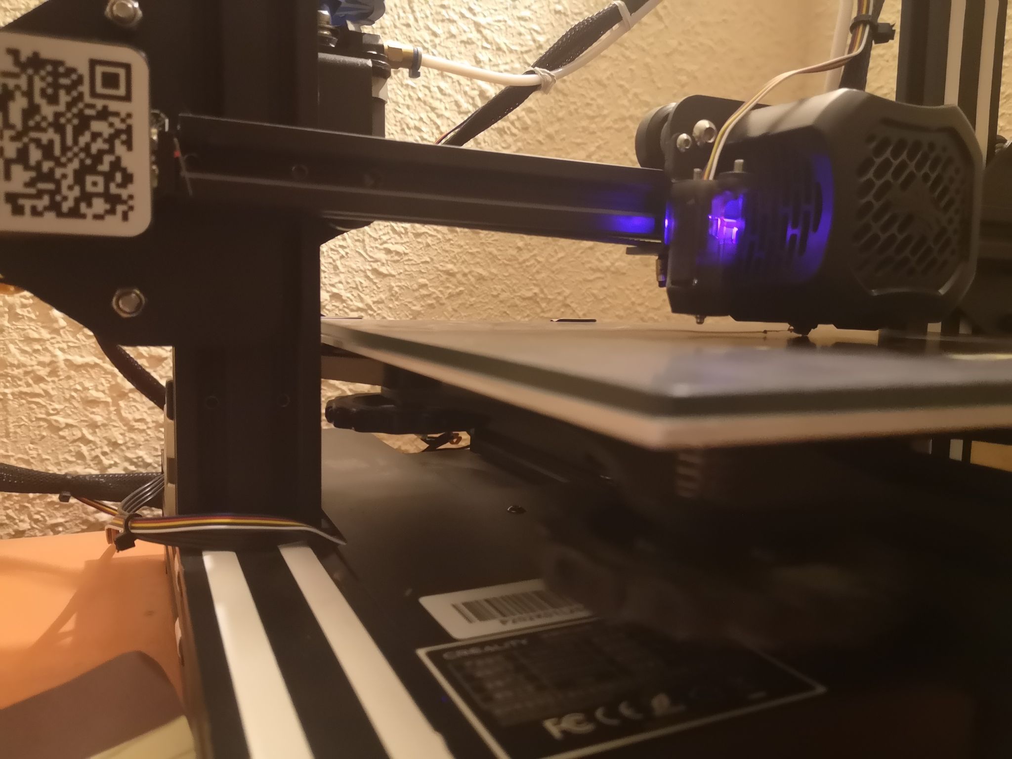

Ketama Posté(e) Avril 15, 2022 Auteur Posté(e) Avril 15, 2022 (modifié) je devrais peut-être changer le plateau chauffant ? Modifié (le) Avril 15, 2022 par Ketama
pommeverte Posté(e) Avril 15, 2022 Posté(e) Avril 15, 2022 (modifié) Nope, c'est le jerk (dérivée de l'accélération, appelé aussi à-coup ou saccade dans Cura) qui est paramétré dans Cura. En réalité, je m'attendais à voir un M206 non nul en X et Z (décalage d'origine) Rassure-moi, tu n'as pas que cette ligne quand tu envoies un M503? Modifié (le) Avril 15, 2022 par pommeverte
pommeverte Posté(e) Avril 15, 2022 Posté(e) Avril 15, 2022 (modifié) Ca dépend des firmwares, mais normalement, tu as une 20aine de lignes. Et un M206 te renvoie quoi? Modifié (le) Avril 15, 2022 par pommeverte

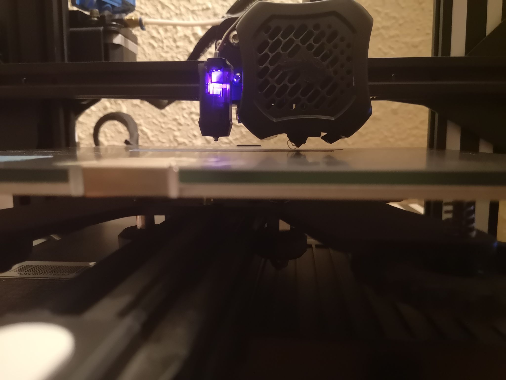

pommeverte Posté(e) Avril 15, 2022 Posté(e) Avril 15, 2022 (modifié) Tu as jusqu'à 0.16 d'écart sur certains points ce qui est beaucoup. Malheureusement, j'ai oublié de te demander de faire chauffer le plateau . Est-ce que tu peux refaire la manip en montant la température du plateau à 60°C (comme dans le Gcode) et attendre 1min avant de palper? As-tu bien nettoyé le plateau? plus d'adhésif? Remarque: le plateau mériterait un réglage avec les molettes mais ce sera à faire plus tard (tu desserres les molettes de gauche de 1.5 tours et tu visses les molettes de droite d'1/2 tour) Modifié (le) Avril 15, 2022 par pommeverte
Ketama Posté(e) Avril 15, 2022 Auteur Posté(e) Avril 15, 2022 J'ai recommencé avec plateau nettoyé (c'était pas le cas) et chauffé G29 : Bilinear Leveling Grid: 0 1 2 0 -0.666 -0.053 +0.556 1 -0.734 -0.123 +0.490 2 -0.767 -0.190 +0.400 echo:No EEPROM. SENDING:M420 T1 V1 Bilinear Leveling Grid: 0 1 2 0 -0.666 -0.053 +0.556 1 -0.734 -0.123 +0.490 2 -0.767 -0.190 +0.400 echo:Bed Leveling ON echo:Fade Height OFF J'installe mnt le Jyers ?
pommeverte Posté(e) Avril 15, 2022 Posté(e) Avril 15, 2022 il y a 14 minutes, Ketama a dit : J'installe mnt le Jyers ? avant, est-ce que tu peux refaire 2 fois de suite le palpage (donc 2 résultats), parce qu'il y a encore plus de 0.1mm d'écart, ce qui expliquerait que ta buse s'écrase dans le plateau.

Ketama Posté(e) Avril 15, 2022 Auteur Posté(e) Avril 15, 2022 il y a 30 minutes, pommeverte a dit : avant, est-ce que tu peux refaire 2 fois de suite le palpage (donc 2 résultats), parce qu'il y a encore plus de 0.1mm d'écart, ce qui expliquerait que ta buse s'écrase dans le plateau. ok, mais le problème est inversé. C'est à dire que la buse ne s'écrase pas, elle est trop haute. Je refais les 2 palpages et je reviens vers vous

pommeverte Posté(e) Avril 15, 2022 Posté(e) Avril 15, 2022 il y a 1 minute, Ketama a dit : nivellement du plateau à l'ancienne ? tu veux dire avec les molettes? Dans un autre sujet, c'est ce qui a été fait mais cela n'a pas permis de comprendre le fond du problème. C'est pour ça que je serais tenté de le faire plus tard, ce sera l'arme secrète , enfin pas si secrète il y a 5 minutes, Ketama a dit : C'est à dire que la buse ne s'écrase pas, elle est trop haute. Est-ce que tu sauras l'estimer? 0.1/0.2mm ou plusieurs millimètres?
Ketama Posté(e) Avril 15, 2022 Auteur Posté(e) Avril 15, 2022 @PierreG Merci pour l'info ! 1ere fois : G29 Bilinear Leveling Grid: 0 1 2 0 -0.653 -0.040 +0.561 1 -0.723 -0.114 +0.496 2 -0.757 -0.178 +0.414 echo:No EEPROM. 2ème fois : G29 Bilinear Leveling Grid: 0 1 2 0 -0.629 -0.014 +0.594 1 -0.703 -0.091 +0.523 2 -0.734 -0.160 +0.429 echo:No EEPROM. Pourquoi c'est pas le même résultat ???? Je comprends pas là ???? il y a 3 minutes, pommeverte a dit : tu veux dire avec les molettes? Dans un autre sujet, c'est ce qui a été fait mais cela n'a pas permis de comprendre le fond du problème. C'est pour ça que je serais tenté de le faire plus tard, ce sera l'arme secrète , enfin pas si secrète Est-ce que tu sauras l'estimer? 0.1/0.2mm ou plusieurs millimètres? Oui je voulais dire avec les molettes ^^ Ben du coup ça a changé avec l'histoire de Prusaslicer, et je n'ai pas refait d'essai depuis que je fais tous les réglages avec vous. Mais avant prusa du coup j'estime bien à plus d'1 mm ! Gros décalage ! (voir photo) je me suis trompée de photo .... la bonne photo
pommeverte Posté(e) Avril 15, 2022 Posté(e) Avril 15, 2022 il y a 3 minutes, Ketama a dit : Pourquoi c'est pas le même résultat ? Bienvenu dans la métrologie . Les jeux mécanique, l'électronique, la propreté clinique , bref tout de qui est en ique intervient dans la chaine de mesure. Bon, il faut relativiser, tu as 0.03 de dispersion par point sur les 3 derniers palpages. As-tu une estimation à donner pour cette question: il y a 10 minutes, pommeverte a dit : il y a 15 minutes, Ketama a dit : C'est à dire que la buse ne s'écrase pas, elle est trop haute. Est-ce que tu sauras l'estimer? 0.1/0.2mm ou plusieurs millimètres?
Ketama Posté(e) Avril 15, 2022 Auteur Posté(e) Avril 15, 2022 @pommevertebon j'exagère à mon avis ça tient du 0.3 , 0.4 mm environ je pense d'ailleurs ça correspond au décalage de ce que l'écran me dit
pommeverte Posté(e) Avril 15, 2022 Posté(e) Avril 15, 2022 (modifié) il y a 4 minutes, Ketama a dit : d'ailleurs ça correspond au décalage de ce que l'écran me dit tu peux préciser? que fais-tu de particulier? tu lui demandes d'aller à Z=0 au milieu du plateau? Modifié (le) Avril 15, 2022 par pommeverte
Ketama Posté(e) Avril 15, 2022 Auteur Posté(e) Avril 15, 2022 Je m'explique, quand je règle tout bien. J'enregistre le z offset on va dire à -1.50 mais quand je refais un autohome il me met le Z en 10.3 ou des fois 10.2 ou autres et ça change je sais pas trop pourquoi or que le z offset reste le même. Mais bon avec Jyers ça réglera peut-être ce truc là Je comprends, les petits aléas qui peuvent jouer dans la différence des 2 mesures (maison insalubre .... taux d'humidité affolant .... ) je suis pas très clair dans mes explications désolée J'ai préparé ma carte sd avec Jyers
