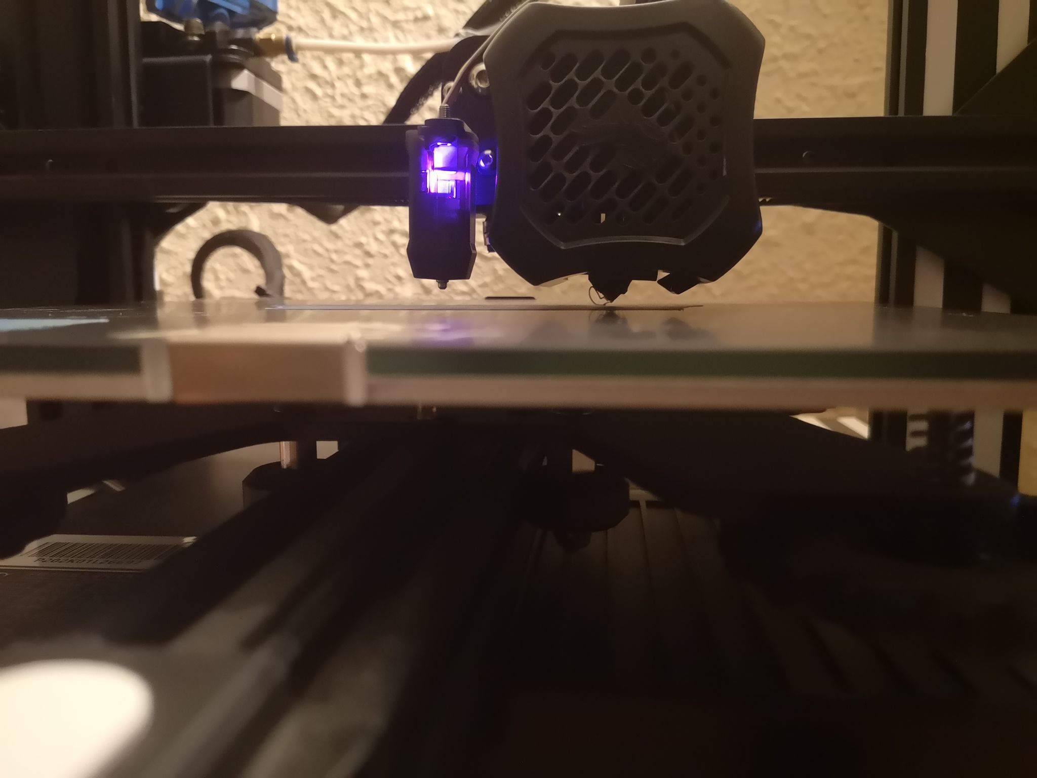

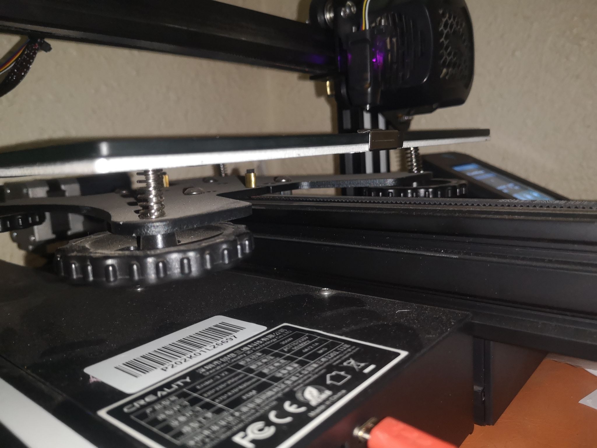

pommeverte Posté(e) Avril 15, 2022 Posté(e) Avril 15, 2022 Oui, commence par cura et envoie une photo, voire une vidéo du début de l'impression, juste après les 2 lignes de purge du début. Est-ce que tu pourrais prendre en photo le dessous du plateau pour que l'on voit de combien sont compressés les ressorts?

pommeverte Posté(e) Avril 15, 2022 Posté(e) Avril 15, 2022 (modifié) PrusaSlicer 0 / Cura 0, la balle au centre . Le problème, c'est que ta buse est trop proche du plateau et qu'elle essuie plus qu'elle imprime . Le fait que tes lignes de purges se fassent à coté du plateau pollue le nez de la buse ce qui fait une jolie éponge pour le nettoyage du plateau, mais c'est pas le but, à priori. 1- il faudrait décaler les lignes de purge dans le gcode de démarrage: G1 X3 Y20 Z0.2 F5000.0 ; Move to start position G1 X3 Y200.0 Z0.2 F1500.0 E15 ; Draw the first line G1 X3.4 Y200.0 Z0.2 F5000.0 ; Move to side a little G1 X3.4 Y20 Z0.2 F1500.0 E30 ; Draw the second line 2- bien nettoyer autour de l'extrémité de la buse chaude, c'est plus facile 3- mettre une hauteur de couche initiale à 0.2mm PS: as-tu un détecteur de filament? Modifié (le) Avril 15, 2022 par pommeverte
fran6p Posté(e) Avril 15, 2022 Posté(e) Avril 15, 2022 Plusieurs possibilités. La plus importante est de s'assurer que la surface du plateau est bien propre et dégraissée. Enlever le verre, le passer sous l'eau chaude avec un produit vaisselle ou savon de Marseille, rincer, sécher. Remonter le verre sur le plateau, un coup d'alcool isopropylique (99%) ou vinaigre blanc sans additif (l'odeur est plus ou moins appréciable ). Mettre en température le lit, re-régler le Zoffet qui me semble un peu trop grand sur tes vidéos. Vérifier également que la vitesse de dépose de la première couche n'est pas trop élevée (⩽20-25mm/s).
