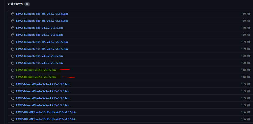

Walloo Posté(e) Février 15, 2022 Posté(e) Février 15, 2022 Il y a 2 heures, PierreG a dit : @thycat974 Et quand tu fais un Home, sans lancer d'impression, est-ce que l'imprimante fait le Home Z ?? @thycat974 a voir aussi avec BL touch débranché et firmware d'origine.

thycat974 Posté(e) Février 15, 2022 Auteur Posté(e) Février 15, 2022 merci pour ta réponse @Kalamiit. J'ai vérifié toutes les connections J'ai un marlin Jyers 1 3 5 en 25 J'ai rebranché le BL touch. Ce dernier clignote et ke doigt ne bouge pas Est il possible que la carte à pris un pet lors de l'impression qui s'est mal déroulé (il y avait du PETG partout sur la buse et au niveau du corps de chauffe)?

hyoti Posté(e) Février 15, 2022 Posté(e) Février 15, 2022 (modifié) il y a une heure, Kalamiit a dit : Normal. Quand la machine est allumée et que les moteurs pas à pas attendent les impulsions de commande, il est impossible de les faire bouger à la main. Il faut passer par le menu sur l'écran pour atteindre une commande de débrayage des steppers (je ne sais pas comment ça s'appelle sur ton imprimante mais ça doit exister). Donc ça, c'est positif Bonsoir @thycat974 Pour faire bouger les axes à la main dans le menu "prepare" tu cliques sur "disablesteppers" Comme firmware tu es sur Jyers 1.3.5 pour Bltouch (5*5). Dans le menu Prepare tu as le sous menu Move qui comprend move X, Move Y, Move Z, Move E (ne marche que si ta buse est à plus de 180°C) et un Probe. si tu actives ce dernier la tige du BL doit descendre et en le desactivant elle remonte. Est ce le cas ? SI le BL clignote c'est pas sûr. BLtouch clignote anomalie, je te conseillerais en tout premier de le démonter du support. tu retires la petite vis sur le dessus au mileu au droit de la tige, tu renverses. et tu sors la tige du BL au besoin en appuyant sur la pointe, là tu regardes si elle n'est pas tordue, elle doit normalement coulisser facilement dans le BL. tu as peut-être des morceaux ou cheveux de filament sur la pointe (ou ailleurs), surtout après une grosse fuite. Dans ta boîte BLtouch tu devrais avoir une tige de rechange. au remontage la petite vis central sert aussi de réglage pour le BLtouch elle ne doit pas être serrée à fond ni déserrée. après tu testes avec probe. Pour vérifier si ta carte mère est toujours valide (ou au moins partiellement) Tu retires le BLtouch et le cable de la carte mère. Tu remontes le switch mécanique du Z-endstop et tu le rebranches sur la carte mère. Tu flashes un jyers 1.3.5 e3v2 defaut (pas de bltouch,version 4.2.2 ou 4.2.7, selon ta carte mère) si tu l'as dèjà flashé, modifie son nom ou il ne passera pas. Si cela fonctionne comme avant que tu aies mis un BLtouch, ta carte mère est probablement intègre. https://github.com/Jyers/Marlin/releases/tag/v1.3.5 Tu dis que ta mise en chauffe se passe normalement, ta sonde de température doit être toujours viable. pour tester menu Control/ temperature/ hotend met 180 ou 200 et surveille le montée en température de la hotend. Modifié (le) Février 15, 2022 par hyoti ajoût 1
