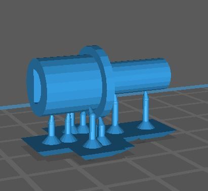

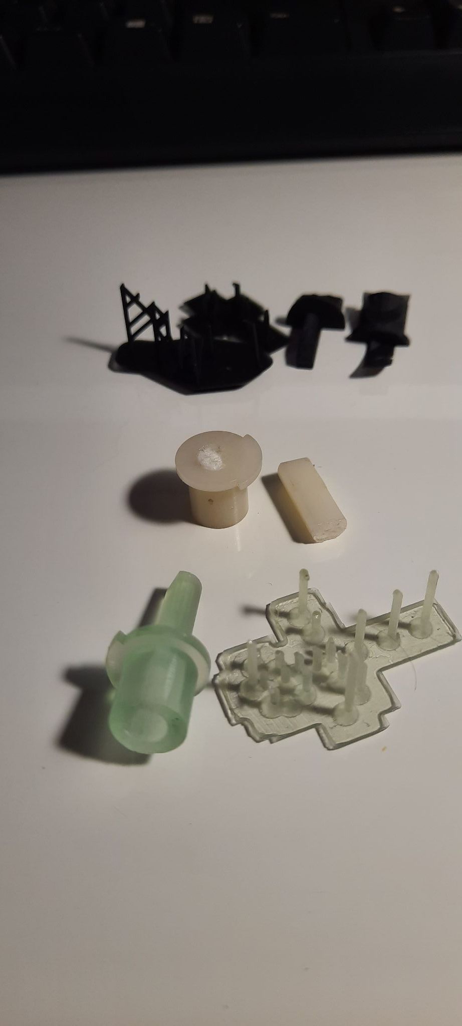

Avant de partir à fabriquer des petits sujets pour ma petite fille, j'ai testé à la fabrication d'une petite pièce. Après 1h horreur lors de la fin d'impression.
Le support est bien resté sur le socle mais la pièce est restée sur ce fameux FEP, d'ou une impression complétement HS. J'ai effectué une deuxième fois et Idem lors de la fin.

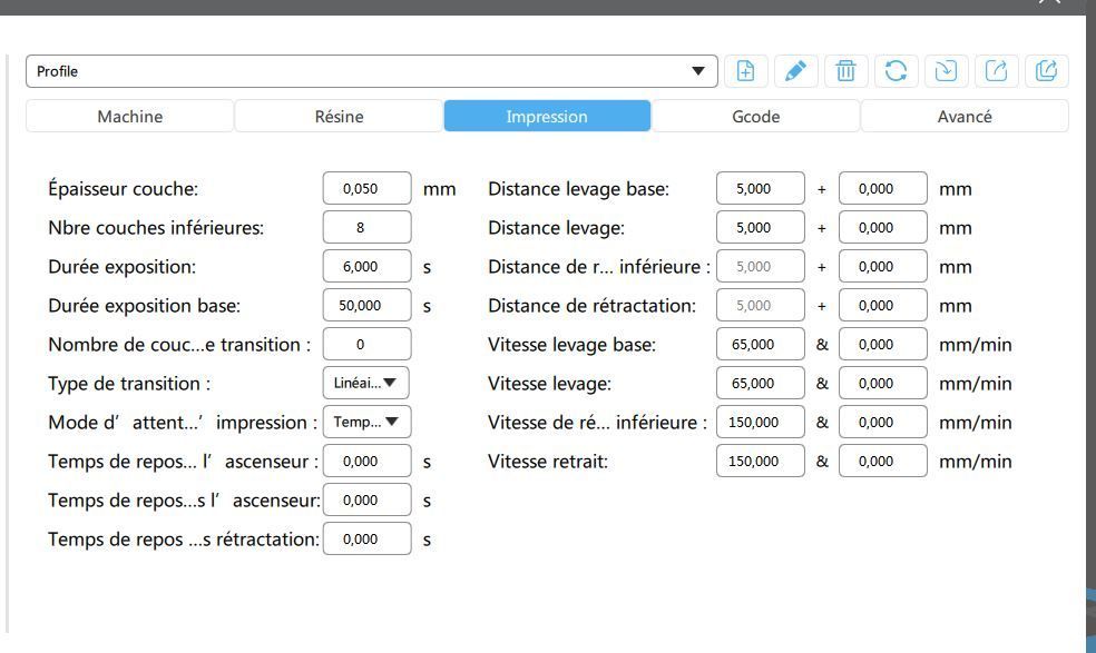

J'ai utilisé les paramètres du logiciel "CHITUBOX" avec une résine noir  'water washable" Elegoo
Merci à vous pour m'aider à sortir de cette situation

Je suis loin d'être un spécialiste mais je dirai que la masse et ou la surface de ta pièce lors du levage de celle ci la décroche de tes supports.
J'aurai donc tendance à dire pas assez de supports ou contact support pièce pas assez grand.
Mais attends l'avis d'expert.

Re et merci pour votre aide.
La première impression la pièce était effectivement légèrement inclinée.
Pour la seconde, j'ai mis la pièce à l'horizontal et résultat identique, la pièce s'est décrochée des supports.
Pour info la résine n'a jamais été utilisée (bouteille neuve)
peut être revoir à mettre plus e support.
Je vais faire un test ce weekend et vous tiendrai informé

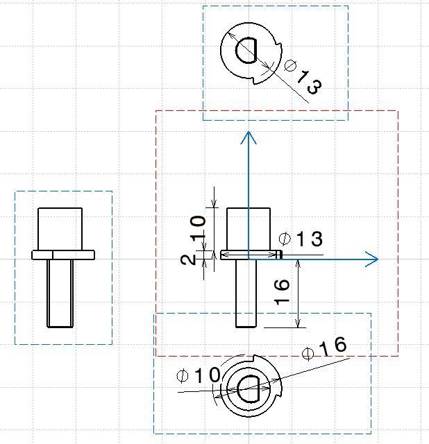

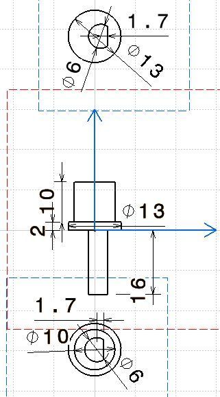

Oups de nouveau vers vous, je pense que la conception de ma pièce sur Think.... n'est pas très bonne.
Problème de fusion lors de l'assemblage des pièces.
Je vous mets la pièce en fichier.
Quelqu’un peut il m'aider à effectuer cette fusion ?Commande_sur_Vario V5.stl
Merci à vous de nouveau pour le coup de pouce
Lien vers le commentaire
Partager sur d’autres sites

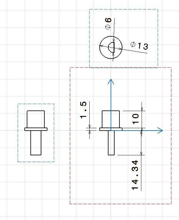

Voila le dessin avec les cotes que tu m'as données cependant il y a des cotes qui manquent pour positionner l'axe des centres des 2 cylindres avec méplat. Sur la version que je te donne je les ai mis comme sur le dessin STL de départ.
N'hésite pas à me dire s'il faut modifier ça ira très vite.planimpr3d.JPG.ac328719703da2f09c22390368aafaef.JPG😷
forum3dv2.stl

Merci, je regarde ce soir.
Le tout normalement était centré. C'est une petite rallonge allant sur un potentiomètre.

Vraiment superbe ce travail.
C'est une petite pièce servant de rallonge à un potentiomètre allant sur un casque de coiffure.
Petite pièce fragile avec le temps et difficile à trouver.
Je voulais me faire la main avec la petite imprimante avant de fabriquer des petits personnages pour ma petite fille.
Je vais tester cet apres midi. De nouveau un GRAND merci à toi 'gerardm'

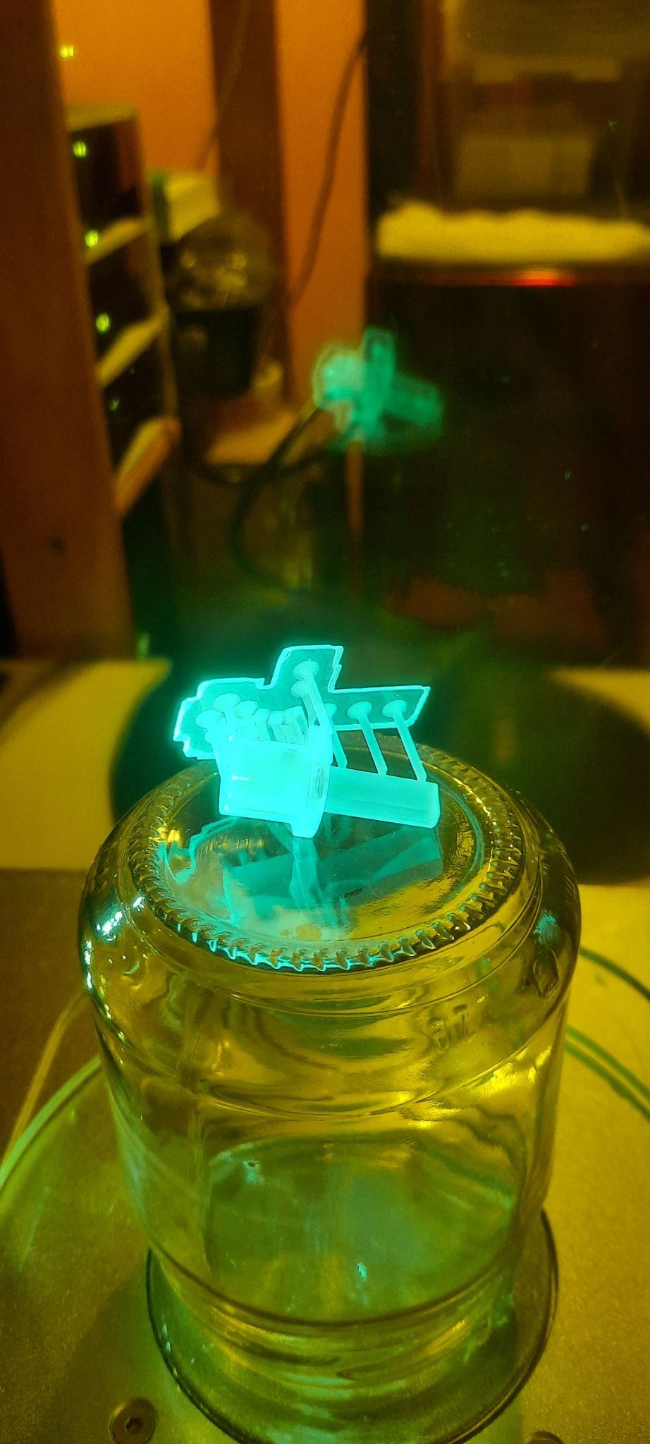

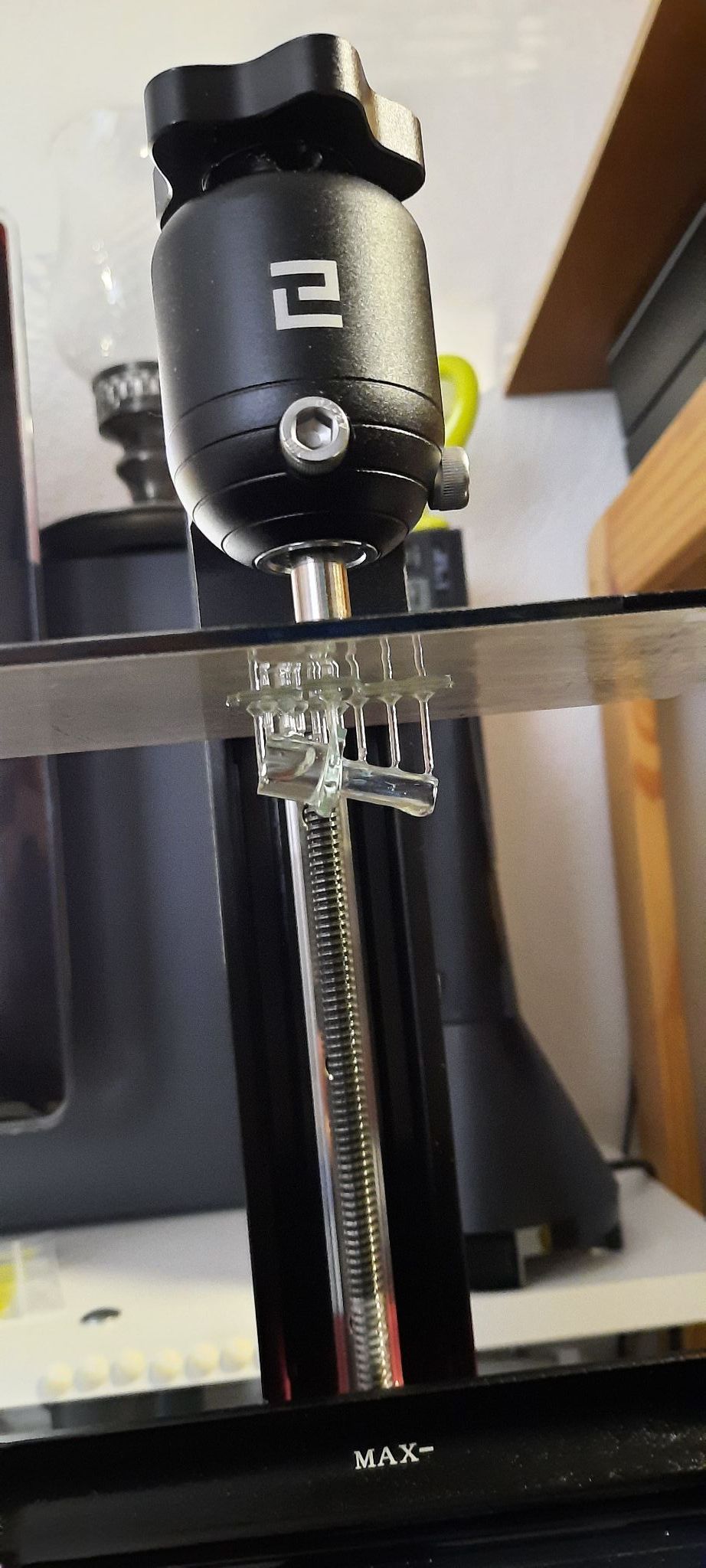

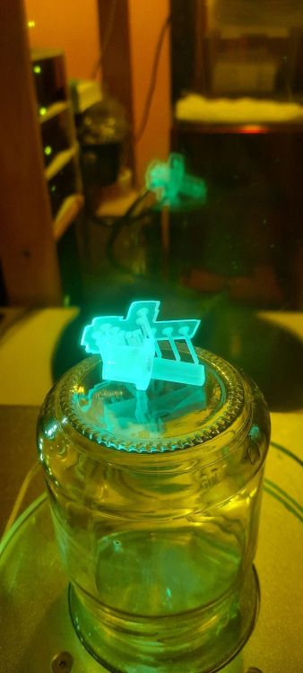

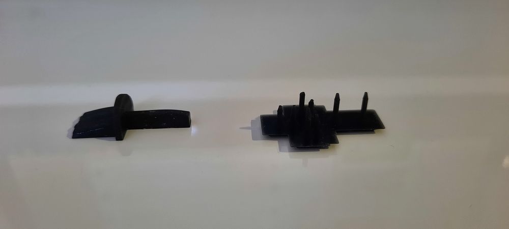

Oups, désolé et merci pour l'info.
En retour voilà le test effectué grace à l'aide de @gerardm.
J'ai changé quelques paramètres sur Chitibox et voilà :
Je commence à prendre gout à cette machine.
Beaucoup de paramètres à prendre en compte.
Mais une bonne petite machine pour bien débuter
Merci à ce forum et à bientôt pour la suite
