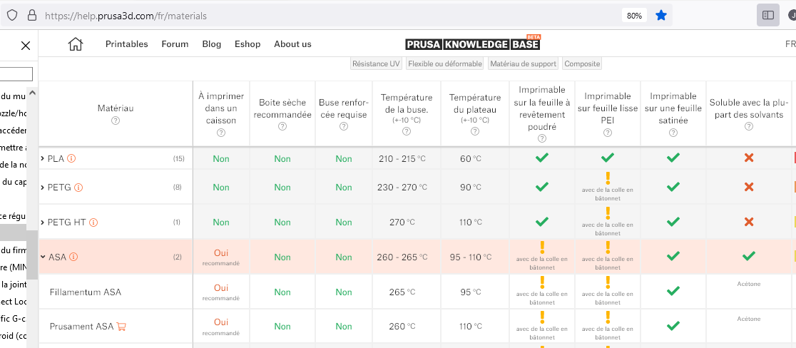

Dans la documentation officielle de Prusa je trouve des informations contradictoires selon les rubriques (entre la Knowledege Base, la boutique, la table des matériaux, le site Prusament... les indications sont parfois opposées), sur certaines pages ils conseillent la feuille lisse, la texturée, ou la satinée, avec ou sans bâton de colle. J'ai fait un essai avec la feuille lisse + bâton de colle, la pièce colle beaucoup trop et j'ai abîmé la surface de la feuille en la décollant et en nettoyant, malgré la couche de bâton de colle... (autre question au passage: est-ce que la 1ère couche doit être réglée plus haute pour l'ASA que pour le PLA/PETG?)
Si j'ai bien compris, la feuille texturée est censée moins coller que la lisse, quelque soit le matériau? Car là aussi selon les pages je trouve des infos contradictoires sur les les sites de Prusa. Un coup ils conseillent la texturée, sur une autre page ils déconseillent fortement car ça accrocherait trop et abîmerait la surface, quand sur une autre page ils conseillent la satinée sans même de bâton de colle..

Pour l'ASA sur le site de Prusa justement -> https://help.prusa3d.com/fr/materials il est recommandé d'imprimer soit sur la feuille à revêtement poudrée (texturée) ou la feuille lisse PEI en utilisant de la colle ou sur la plaque satinée sans colle. Après je n'ai jamais (pas encore) imprimé de l'ASA et donc testé ces configurations
