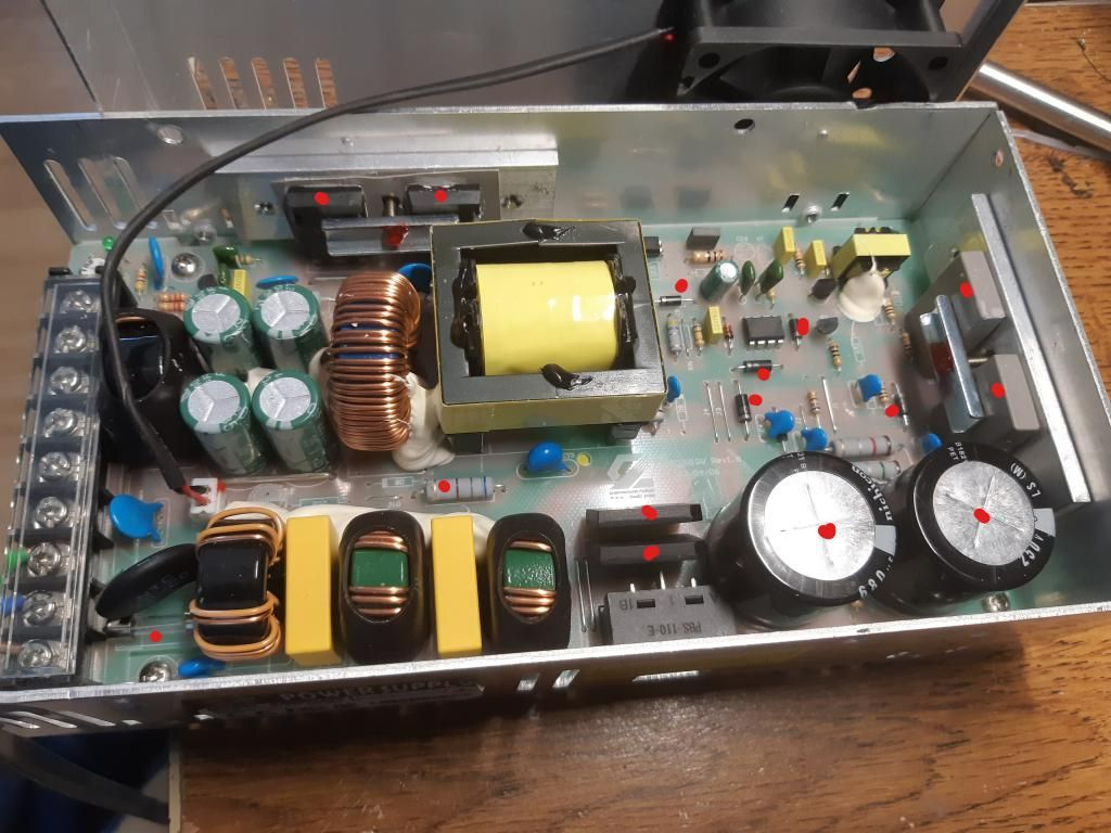

Les alimentations 600W TENLOG en panne avez-vous ce défaut ?
Les alimentation 600W alimentée sur le secteur Europe en 230 volts sont fragiles et tombent en panne ! 🤪
pourquoi ? dans la plus part des pays le secteur est alimenté en 110V et la tension d'isolement est de 200V pour les condos et en Europe la tension d'isolement est de 450V pour la sécurité de l'usager.
J'ai constaté que les condensateur de 680 micro farads sont sous dimensionnées en tension d'isolement 200V pour une utilisation à 230V .La sécurité en Europe doit être d'une tension d'isolement de 450V.
J'ai trouvé des condensateurs en remplacement de 680ù tension 450V dimension Ø30 x 40 mm çà passe tout juste dans le boitier.
Bien entendu il y a aussi d'autres conséquences avec un Mosfett qui crame un 600R 160 impossible de trouver un data Sheet !
Attention pour ceux qui n'ont pas de pratique de dépannage en électronique je ne recommande pas de faire l'intervention vous même.
Pourquoi il faut déjà faire un bon diagnostic sur les composants périphériques touchés; ensuite par sécurité et bien entendu il faut un équipement spécifique pour dessouder les composants.
Merci pour votre retour si vous avez subit cette panne et comment la garantie est prise en compte.
Les informations seront retournées à TENLOG pour un correctif et une mise en conformité des alimentations. 😀

 bonsoir, @Asterix @SergentPepper @Jeff78s @studiolab39 officielJ'ai effectivement diagnostiquer précisément les composants qui sont défectueux !
Il s'agit de deux condensateurs de 680 micro fards de 200v. Il sont de piètre qualité il faut les remplacer par des composants de qualité.
l y a quand même un test à effectuer sur les deux ponts redresseurs, Les Mosfets 600R 160, les diodes et résistances de puissances.
Le changement des Mosfet ne sont pas indispensable mais sur une alim 600W un des deux Mosfet était cramé !
J'attire votre attention il faut une pompe à dessouder de puissance avec un résistance chauffante intégrée de 40W.
Il faut un minium d'équipement pour effectuer des mesures hors tension afin de tester les composants.
Il est important de prendre des mesures de sécurité car la tension de 230v comporte des risques.
pour information j'attends une commande de fourniture depuis 10 jours pour avoir la bonne taille des condos Ø30mm hauteur 30mm tension d'isolement 250v et non 200v comme ceux présents dans l'alimentation.
Dès réception des fournitures je vous informe...

Pour faire suite du dépannage d'une alimentation 600W Tenlog tout fonctionne correctement après échange des deux condensateurs et d'un Mosfet 600R100.
J'ai mis en charge l'alimentation et procédé à des plusieurs hors tension tout fonctionne très bien. 😃
Les points rouges correspond aux différents tests des composants afin de sécuriser au maximum le montage électronique !

Juste une précision,
en général, si les condensateurs sont juste un peu gonflés, il y a peu de chance que les diodes et transistors soient brulés ...
Enfin, c'est ce que j'ai constaté ... par exemple sur quatre alimes démontées, seule une avait les 2 condos explosés ! sur celle-ci, effectivement il y a des dégâts plus loin que les condensateurs, mais sur les autres, le simple fait de mettre des condensateurs de marque et très bon, redonne puissance à l'alimentation ...
Le courant d'ondulation à aussi une importance (valeur théorique : 1.7 - 2A)
les condos de mauvaises qualité n'encaissent pas longtemps ... 🙂
alors que des Nichicon, panasonic, keymet, rubicon sont top ! bon 1 condo coute 10 balles 🤔
Mais y'a pas de secret .... le pas cher ne dure pas !
