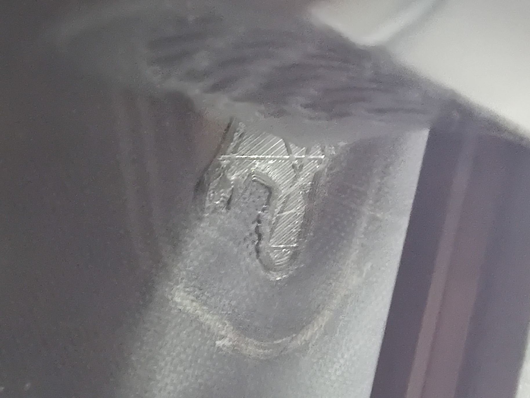

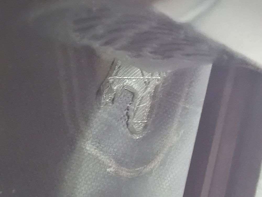

zulcky Posté(e) Février 19, 2022 Partager Posté(e) Février 19, 2022 Bonjour, Je souhaite avoir votre aide concernant un soucis que je rencontre lors de mes impression. Avant d'expliquer le problème, je vous indique toutes les démarches effectuées jusqu'à présent et vous indique le matériel ainsi que le programme que j'utilise. Imprimante Ender 3v2 avec un CR Touch Filament PLA basique. Logiciel utilisé, Cura et creality slice Manoeuvre déjà effectué : Mise à jour du firmware qui va avec la version de ma carte mère 4.2.2 Réglage du plateau avec en premier le réglage du z-offset puis viens le bed leveling. Plateau d'origine en verre de la Ender nettoyé avec du dégraissant /liquide vaisselle / alcool. Insertion du G29 dans le gcode. Test de plusieurs modèles Remplacement de buse 0.4 Chauffage entre 50 et 60ºc du plateau et 200-210 de la buse. Impression en différente qualité (1.0mm 1.6,2.0) Mon soucis c'est que je suis persuadé que le réglage du plateau est correct et que du coup, j'élimine cet éventualité (même si j'ai plusieurs fois réglé le plateau auparavant et que tout à été bon depuis l'installation du cr touch) Ma première couche n'adhère pas,et si elle adhère, elle se décolle. J'ai essayé pendant plusieurs jours plusieurs méthode comme augmenter l'épaisseur de l'impression, la diminuer, changer les valeurs de température etc.. mais rien n'y fait. La question que je me pose, est-ce un problème matériel ? Logiciel ? Est-ce préférable d'utiliser par exemple un plateau magnétique avec feuille à grains ? Un adhérant type laque ? Le filament qui coule tout seul lors du chauffage de la buse, a t'il une influence ?(j'ai testé de le laisser, de l'enlever pile au moment du début d'impression). Je pense avoir fait le tour de mon problème et je vous avoue que ça me démotive énormément tellement j'accumule les échecs d'impressions et les heures passées dessus. J'espère avoir de l'aide de votre part. Cordialement Fidjo. Ps: désolé pour les fautes d'orthographe, j'essaye vraiment d'être le plus clair possible en Français. Lien vers le commentaire Partager sur d’autres sites More sharing options...
RFN_31 Posté(e) Février 19, 2022 Partager Posté(e) Février 19, 2022 Bonjour, peux-tu mettre une photo qu'on puisse juger de l'écrasement du filament ? si tu as de la laque à cheveu, peux-tu faire un essai ? Les températures sont bonnes donc pour moi cela peut venir que de ton z-offset ou d'une surface trop grasse. Lien vers le commentaire Partager sur d’autres sites More sharing options...
nico378 Posté(e) Février 19, 2022 Partager Posté(e) Février 19, 2022 salut j'ai également une E3V2, pour l'accroche il faut légèrement écraser la première couche ( légé) pour le nettoyage, liquide vaisselle cela ne marche pas perso, en revanche avec de l'alcool isopropylique impeccable. également de quel taille et la pièce à imprimer, la prise au sol? si les appuis sont trop petit il faut des "bordures" sur CURA Lien vers le commentaire Partager sur d’autres sites More sharing options...
PierreG Posté(e) Février 19, 2022 Partager Posté(e) Février 19, 2022 @zulcky Ma CR10 est équipé d'un plateau en verre de Creality, et je dois imprimer avec un bed légerement plus chaud que la normale... Peut-être essayer de monter ton bed à 65°, après avoir essayé les conseils donnés par mes collègues ! Lien vers le commentaire Partager sur d’autres sites More sharing options...
hyoti Posté(e) Février 19, 2022 Partager Posté(e) Février 19, 2022 Il y a 8 heures, zulcky a dit : Chauffage entre 50 et 60ºc du plateau et 200-210 de la buse. Impression en différente qualité (1.0mm 1.6,2.0) Je suppose que tu veux dire 0.12mm, 0.16, 0.2mm pour l'épaisseur de couche (autrement ton problème vient de là) Je fais ma première couche en 0.2mm même quand j'imprime en 0.16mm. pour l'adhérence. (dans Cura tu peux mettre l'épaisseur de la première couche différente) Autrement tes tempétatures semblent OK, essaies pour le Z=0 au ticket de carte bleu. Lien vers le commentaire Partager sur d’autres sites More sharing options...

zulcky Posté(e) Février 19, 2022 Auteur Partager Posté(e) Février 19, 2022 Bonjour à tous et merci pour vos messages ! En effet, je parlais bien de 0.10 0.16 et 0.2 Pour le profils de cura j'utilise celui de cheps ou celui par défaut. Concernant le Z-offset, je l'ai réglé de tel sorte à ce que la feuille de papier râpe sans pour autant que ça la coince. Je n'ai jamais essayé de laque. Et pour le nettoyage, liquide vaisselle, ou ultra dégraissant savon de Marseille en spray. J'essayerai de monter la température du bed à 65 pour voir. Concernant la première couche, je vais essayé de mettre à 0.2 puis laisser à 0.16. Lien vers le commentaire Partager sur d’autres sites More sharing options...

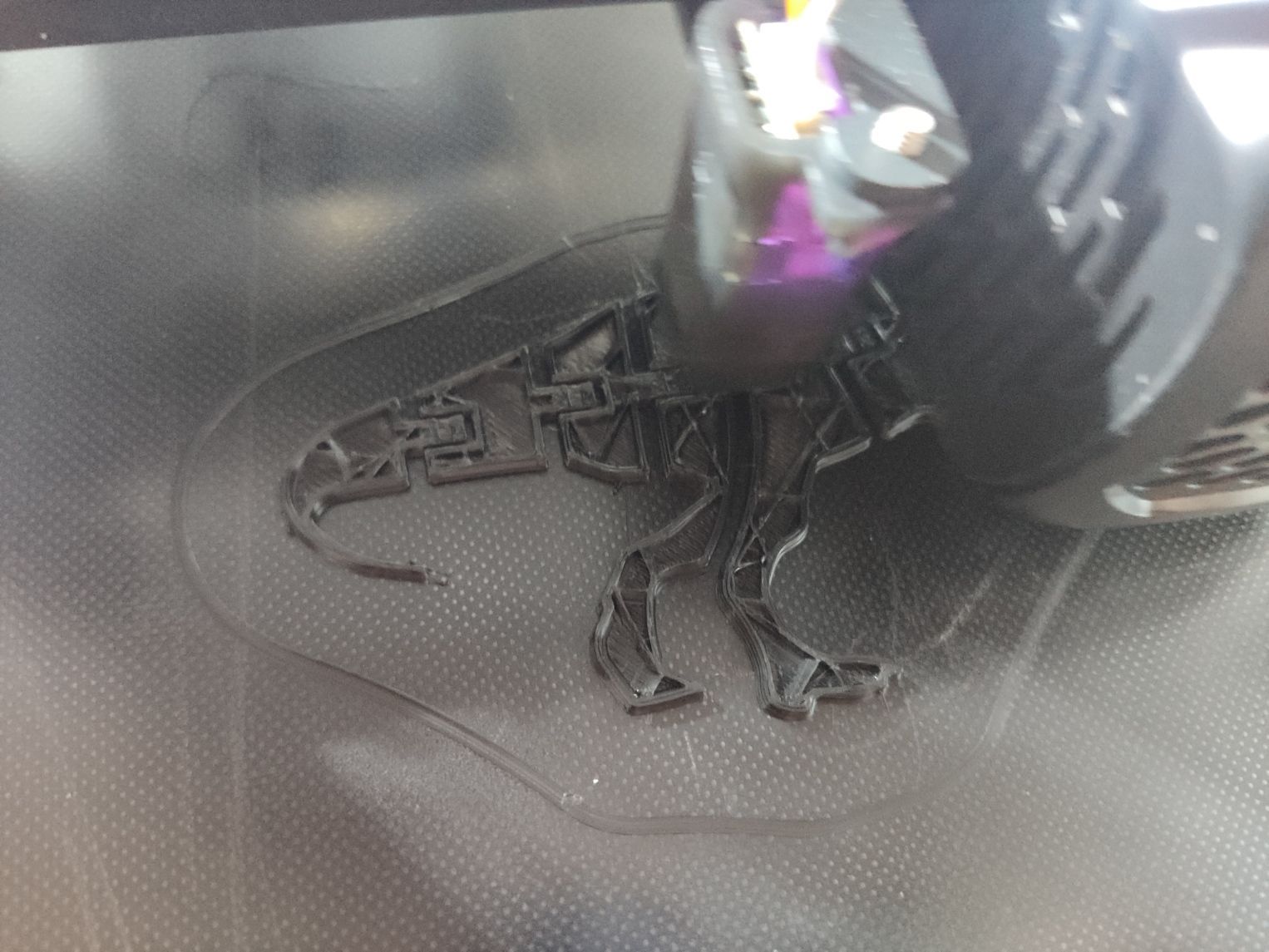

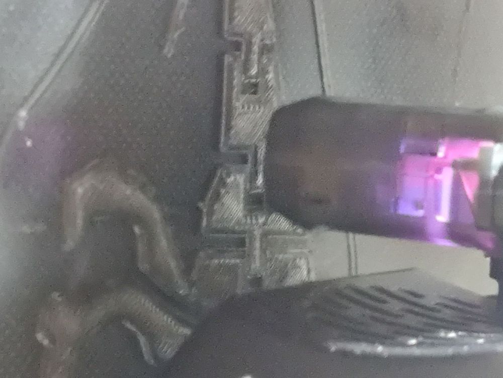

zulcky Posté(e) Février 19, 2022 Auteur Partager Posté(e) Février 19, 2022 (modifié) C'est magique ! du premier coup avec la laque. Par contre, j'ai remarqué qu'à gauche de ma structure, c'était plus épais qu'à droite... pourtant le nivellement est bon Je vous adresse une vue de l'impression au début à gauche et à droite puis une autre un peu plus avancée. Coté Droit Coté Gauche Avancement Actuel Modifié (le) Février 19, 2022 par zulcky Lien vers le commentaire Partager sur d’autres sites More sharing options...
nico378 Posté(e) Février 19, 2022 Partager Posté(e) Février 19, 2022 Si tu as pas la même épaisseur partout c pas normal Au niveau des galettes tu ne dois pas avoir de jeux a la main tu dois pouvoir les faire tourner en "forcent" très légèrement. Voir également ton plateau qui peut être non plat. Je te conseil de rajouter des pinces supplémentaires pour maintenir le plateau en place, avec les deux d'origine c'est trop peu. Ton réglage plateau tu le fais à chaud ? Lien vers le commentaire Partager sur d’autres sites More sharing options...
zulcky Posté(e) Février 19, 2022 Auteur Partager Posté(e) Février 19, 2022 il y a 1 minute, nico378 a dit : Si tu as pas la même épaisseur partout c pas normal Au niveau des galettes tu ne dois pas avoir de jeux a la main tu dois pouvoir les faire tourner en "forcent" très légèrement. Voir également ton plateau qui peut être non plat. Je te conseil de rajouter des pinces supplémentaires pour maintenir le plateau en place, avec les deux d'origine c'est trop peu. Ton réglage plateau tu le fais à chaud ? Oui réglage à chaud et j'ai 4 pinces de bureau qui tiennent fermement la vitre. Quant aux molettes, elle sont sans jeu... Là, je sèche car le cr touch justement est là pour compenser les déformations éventuelles Lien vers le commentaire Partager sur d’autres sites More sharing options...
Invité Posté(e) Février 19, 2022 Partager Posté(e) Février 19, 2022 (modifié) il y a une heure, zulcky a dit : Là, je sèche car le cr touch justement est là pour compenser les déformations éventuelles de toutes petites déformations, pas de grosses déformations, et uniquement si le "bed levelling" est fait corectement avec les pinces, trop serrées, il se peu qu'elles forment un bombé du verre non compensable par le crtoutch facile à voir, avec un réglet à champs sur les diagonales , en regardant en dessous si la lumière passe Modifié (le) Février 19, 2022 par Patrick76 Lien vers le commentaire Partager sur d’autres sites More sharing options...
