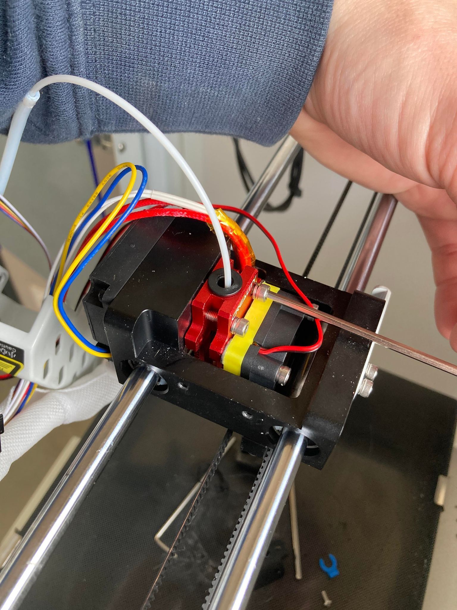

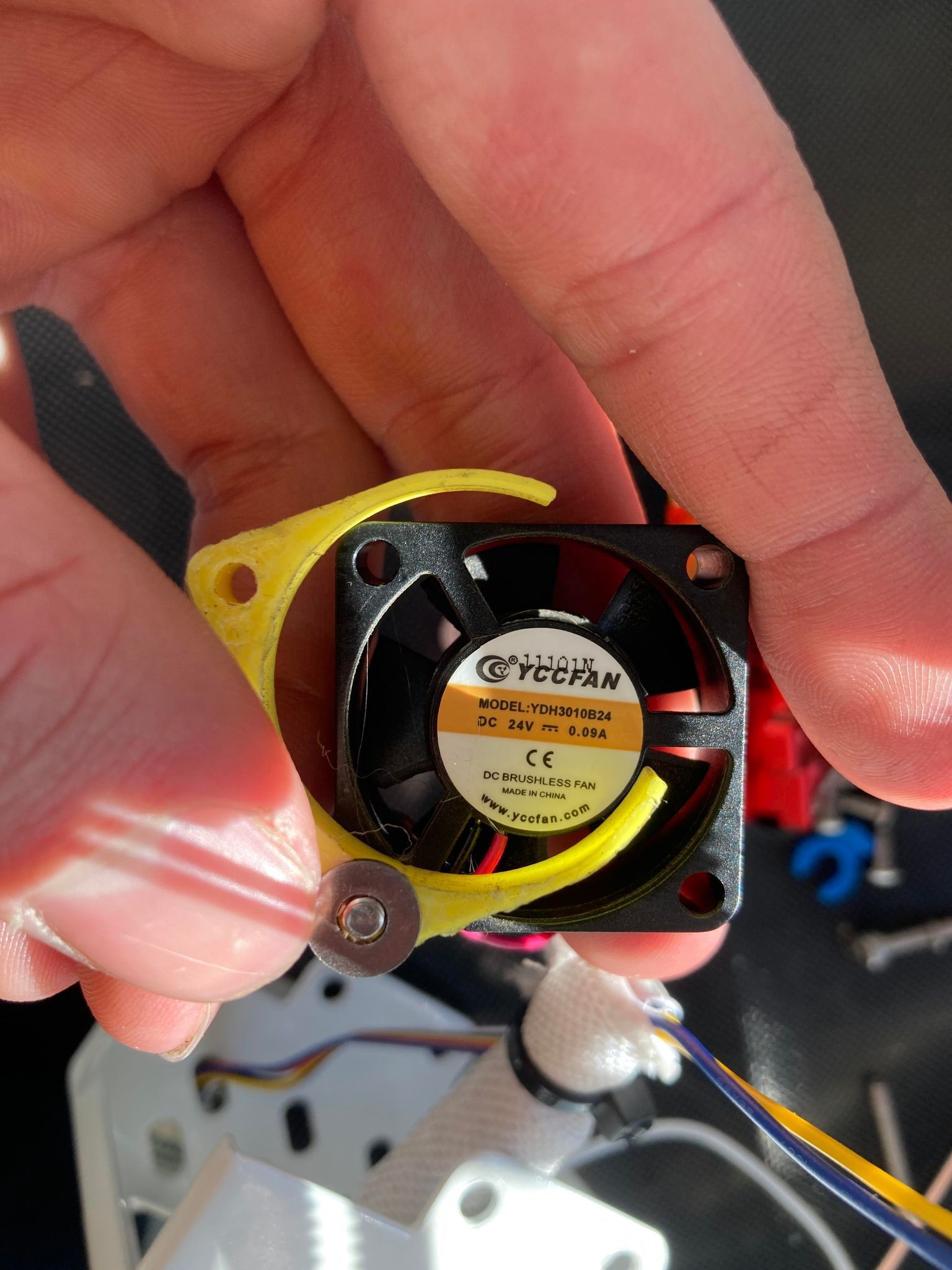

FermeFeros Posté(e) Février 19, 2022 Partager Posté(e) Février 19, 2022 Bonjour, Je débute en impression 3D et et fais l'acquisition d'une CR 5 Pro High-Temp. Mais j'ai déjà quelques problèmes qui se posent à moi: 1. Lorsque nous imprimons en PLA le fil se bouche dans la hotend je pensais que c'était dû à un ventilateur défaillant mais pas du tout je l'ai changé et le problème subsiste. Aujourd'hui cela c'est boucher avec du PLA Créality blanc imprimer à 220° en couche de 0.12mm avec une vitesse de 50mm/s maxi. Nous pensons que cela pourrait être due à un hotend de mauvaise qualité... Donc est-ce que l'on devrait le changer pour un meilleur ? ou le problème se situe ailleurs ? Si on doit le changer la hotend lequel me conseillez-vous ? Il me semble que ma machine est compatible avec la CR 6 SE. 2. Lorsque nous voulons chauffer à 250° la température est très instable depuis quelques jours. Pendant la chauffe je passe de 220 à 280° sur l'écran et cela fait constamment l'effet yoyo. Mais par moments pas du tout et j'arrive à imprimer à 250°. Mon capteur de température est peut-être endommagé ou mal brancher ? je joins quelque photo de ma machine si cela peut vous aider. Merci de me conseiller pour savoir ce que je dois faire pour que ls futur print ce passe comme sur des roulettes. Merci d'avance Lien vers le commentaire Partager sur d’autres sites More sharing options...
Lorenzo78 Posté(e) Février 19, 2022 Partager Posté(e) Février 19, 2022 @FermeFeros A priori deux problèmes: Pour la buse qui se bouche, as tu essayé de la changer ? ça n'a pas une durée de vie illimitée ! Je commencerais par là , changement ou au moins nettoyage sérieux. Pour l'instabilité de la température ça peut venir de la thermistance, vérifie son branchement. Un réglage du PID sera peut être souhaitable... Pourquoi chauffes-tu à 250° si tu utilises du PLA ? ça me parait très élevé 1 Lien vers le commentaire Partager sur d’autres sites More sharing options...
Kalamiit Posté(e) Février 19, 2022 Partager Posté(e) Février 19, 2022 (modifié) C'est trop haut comme température : 220 pour du PLA c'est en moyenne 20° trop haut. Ce n'est pas le même hotend que sur la CR6. Avant de le changer, il faut explorer les autres pistes. Le PLA est bien sec, il ne casse pas quand tu le plie à 90° (l'angle pas la température ) ? Les variations de températures ne sont pas normales, il faut rechercher un problème de contact entre la carte-mère et la sonde + la cartouche chauffante dans le hotend. Il peut aussi y avoir une remontée de filament dans le radiateur à cause du tube PTFE déformé/mal ajusté, buse mal serrée... Mais plutôt qu'un long discours, explore le sujet Modifié (le) Février 19, 2022 par Kalamiit 1 Lien vers le commentaire Partager sur d’autres sites More sharing options...
Lorenzo78 Posté(e) Février 19, 2022 Partager Posté(e) Février 19, 2022 @FermeFeros Change également ton tube PTFE ou raccourcis le si c'est possible en le coupant bien net et bien perpendiculairement ... 1 Lien vers le commentaire Partager sur d’autres sites More sharing options...

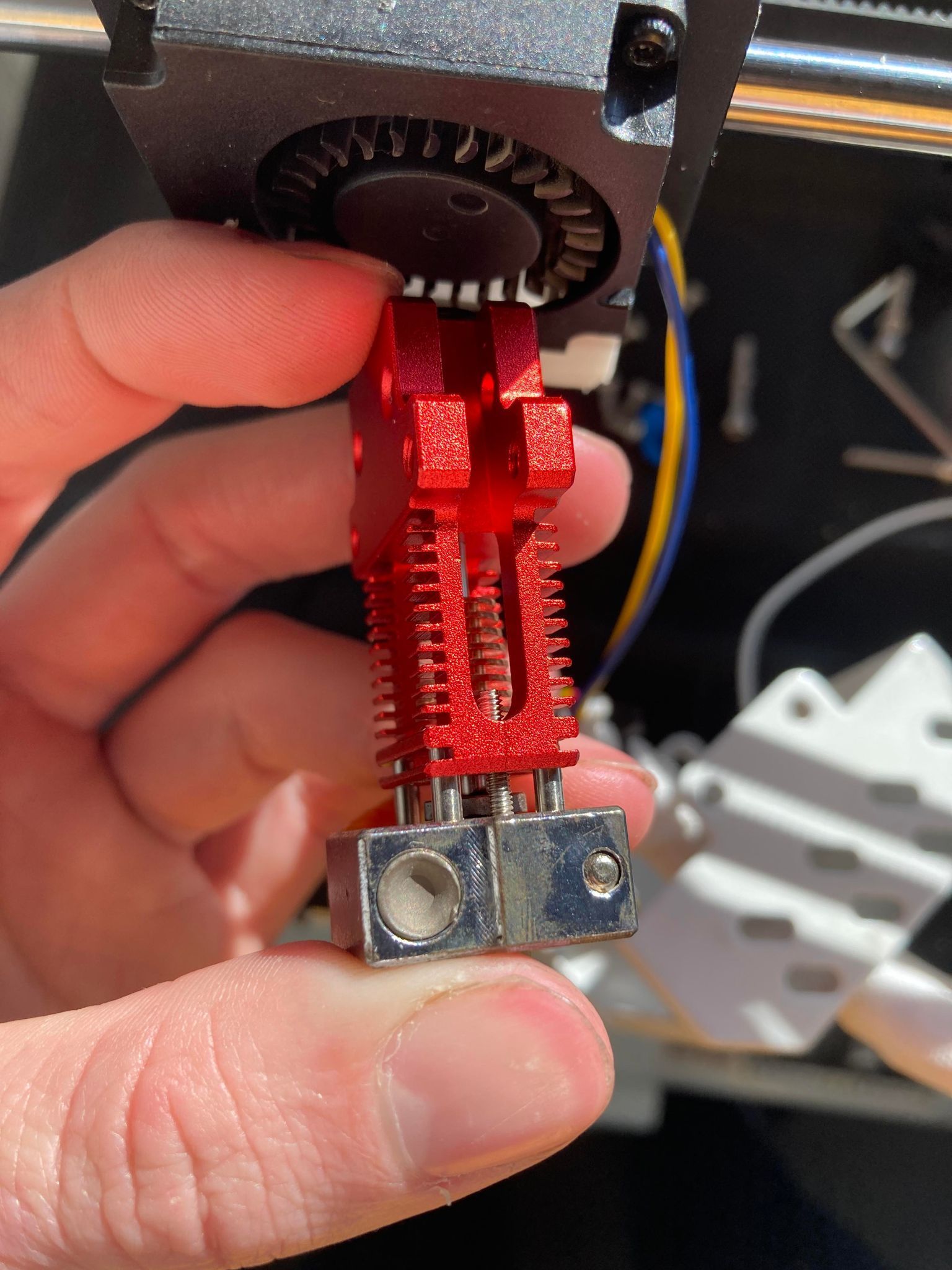

Kalamiit Posté(e) Février 19, 2022 Partager Posté(e) Février 19, 2022 (modifié) il y a 14 minutes, Lorenzo78 a dit : @FermeFeros Change également ton tube PTFE ou raccourcis le si c'est possible en le coupant bien net et bien perpendiculairement ... Bien vu @Lorenzo78! Si ce sont bien les "morsures" du pneufit qu'on voit sur la photo, le PTFE est trop court dans le hotend et ne va sans doute pas jusqu'à la buse... A moins que ce soit un "full metal" ? Je vérifie... Je ne trouve pas Pour info, voilà le hotend de la CR6 Modifié (le) Février 19, 2022 par Kalamiit Lien vers le commentaire Partager sur d’autres sites More sharing options...

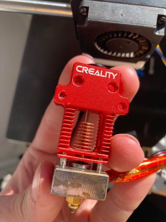

fran6p Posté(e) Février 19, 2022 Partager Posté(e) Février 19, 2022 (modifié) Sur cette tête (CR5 Pro), le PTFE ne va pas jusqu'à la buse C'est visible sur la première photo, le heatbreak en dessous du raccord pneumatique mesure tout au plus 2 mm moins de 4mm (diamètre externe d'un tube PTFE standard). Un lien : https://vip.creality.com/en/goods-detail/1565 Le problème de colmatage pourrait venir du ventilateur de refroidissement Fonctionne-t'il correctement ? Avec certains heatbreak «full-metal» le PLA est parfois plus difficile à imprimer. Pour les fluctuations de températures, un étalonnage du PID de la tête a-t'il été réalisé aux températures souhaitées ( 250°C) ? Sinon ça peut être une thermistance mal insérée dans le corps de chauffe ou moins probable un défaut de la carte mère (condensateurs) . Le corps de chauffe n'a pas de chaussette silicone ? Modifié (le) Février 20, 2022 par fran6p Lien vers le commentaire Partager sur d’autres sites More sharing options...

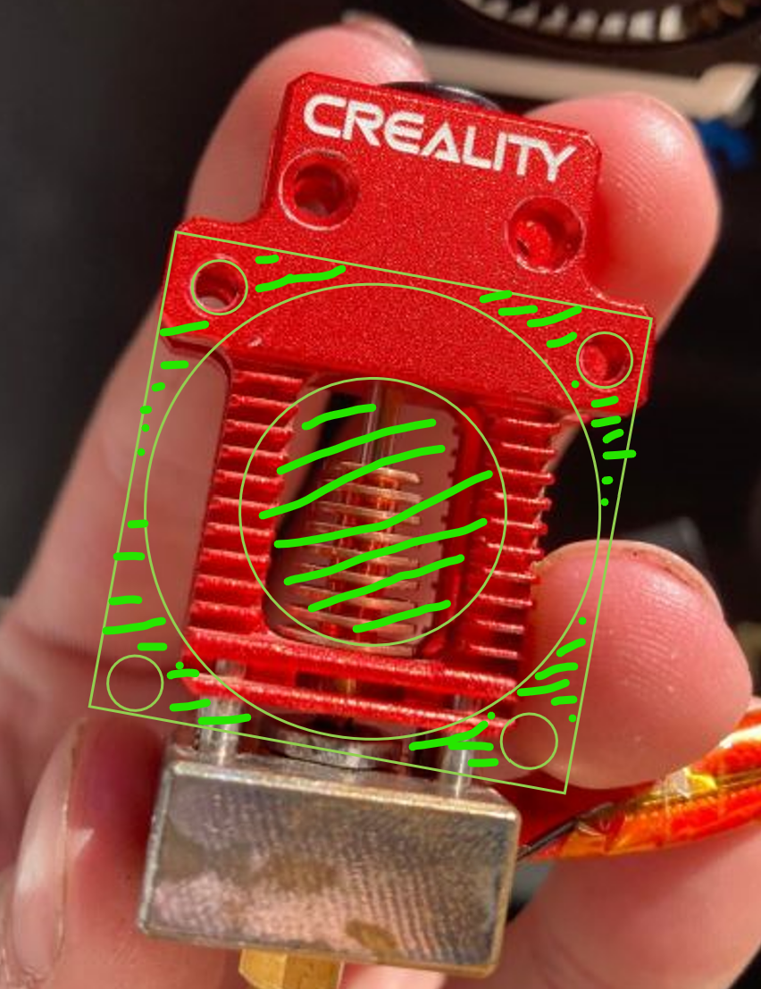

Yellow T-pot Posté(e) Février 19, 2022 Partager Posté(e) Février 19, 2022 (modifié) Salut @FermeFeros, comme cité plus haut par Fran6p, l'impression du PLA avec une tête full metal, c'est plus compliqué, il faut bien refroidir. Quand je regarde tes photos, il y a peut-être un problème de conception sur la CR5, le ventilateur est très proche du radiateur et si on superpose le contour du ventilateur sur le radia, on voit que ça ne doit pas refroidir des masses... à se demander si un ventilateur de plus petit diamètre genre E3D V6 ne serait pas nettement plus efficace ! Au passage, vérifie bien que le ventilo souffle sur le radia et n'aspire pas, ça serait encore pire. Modifié (le) Février 19, 2022 par Yellow T-pot 1 Lien vers le commentaire Partager sur d’autres sites More sharing options...
FermeFeros Posté(e) Février 19, 2022 Auteur Partager Posté(e) Février 19, 2022 (modifié) il y a 33 minutes, Yellow T-pot a dit : Salut @FermeFeros, comme cité plus haut par Fran6p, l'impression du PLA avec une tête full metal, c'est plus compliqué, il faut bien refroidir. Quand je regarde tes photos, il y a peut-être un problème de conception sur la CR5, le ventilateur est très proche du radiateur et si on superpose le contour du ventilateur sur le radia, on voit que ça ne doit pas refroidir des masses... à se demander si un ventilateur de plus petit diamètre genre E3D V6 ne serait pas nettement plus efficace ! Le ventilateur que tu parles est plus petit qu'un 30x30x10 ? Je commence à comprendre la raison de bien refroidir une hot-end métal ... Sur le modèle que tu as cité ils ont fais attention à bien le refroidir ... Vous pensez qu'il serait possible de mieux refroidir en déportant un ventilateur sur le haut de la tête et d'amener le flux d'air sur le radiateur avec une sorte de bec .De plus comme le ventilateur serait déporté je pourrai en mettre un plus gros par exemple un 40x40x20 Ou j'essaye de changer la pièce jaune en concentrant le flux d'air au centre . Cette pièce est présente sur mes photos elle permet d'empêcher l'air de sortir par le haut et les côtés. De quelle matière peut être faite cette pièce . De l'ABS ? ça ne risque pas de fondre à cet endroit de la tête ? Modifié (le) Février 19, 2022 par FermeFeros Lien vers le commentaire Partager sur d’autres sites More sharing options...
Yellow T-pot Posté(e) Février 20, 2022 Partager Posté(e) Février 20, 2022 (modifié) Il y a 9 heures, FermeFeros a dit : Vous pensez qu'il serait possible de mieux refroidir en déportant un ventilateur sur le haut de la tête et d'amener le flux d'air sur le radiateur avec une sorte de bec Ça peut se tenter en premier pour voir si ça améliore les choses effectivement avec le ventilo à l'horizontale au dessus des barres et un diffuseur en quart de cercle qui revient sur le radiateur. Modifié (le) Février 20, 2022 par Yellow T-pot Lien vers le commentaire Partager sur d’autres sites More sharing options...
