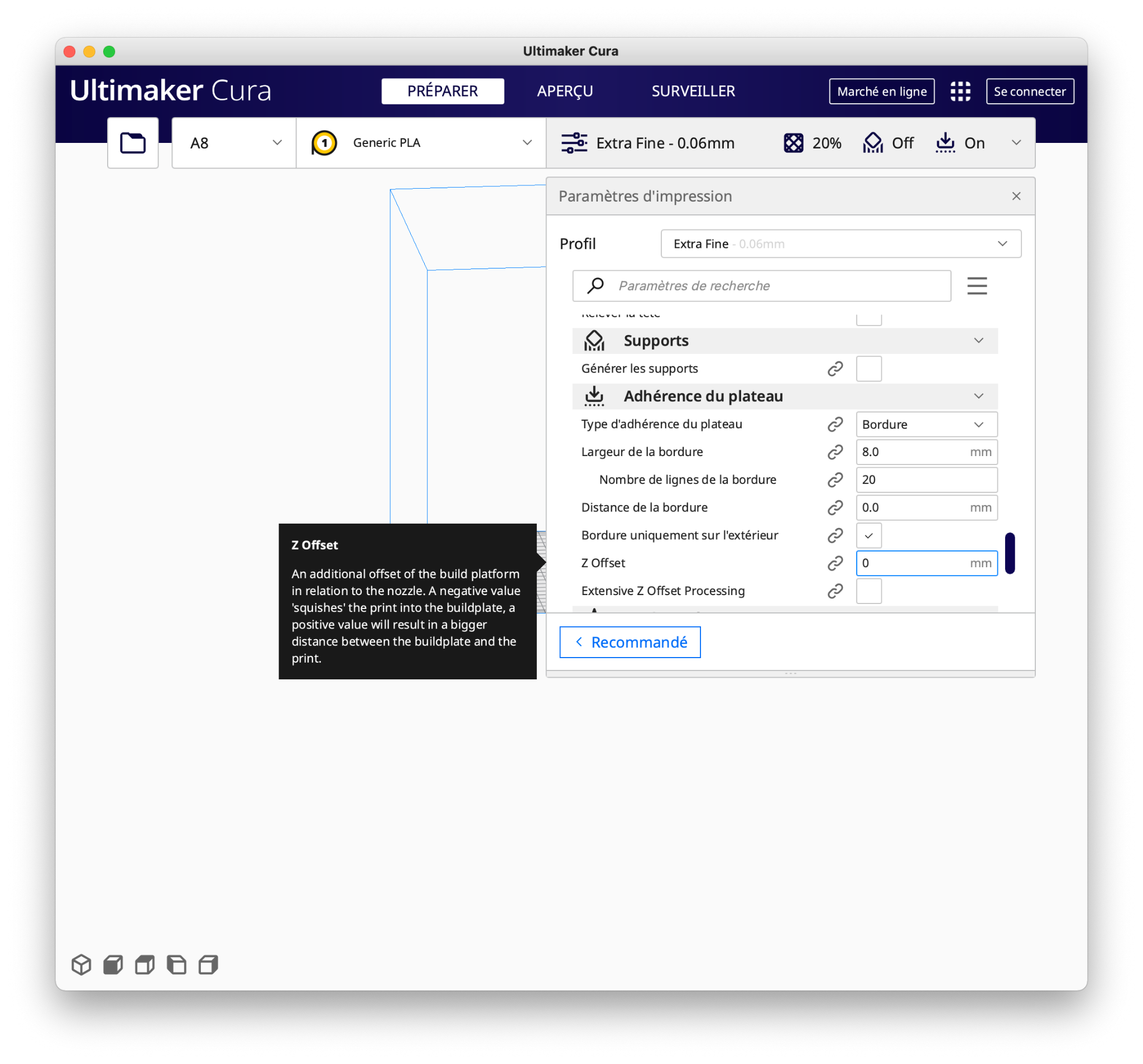

tu peu aussi faire comme quelques uns parmi nous
le changement de filament à la volée
sinon, tu fait comme moi
plusieurs fichiers gcodes, créé avec les diverses pieces modelisée à part
tranchées avec le Z offset de cura
a chaque fin de pièce, le porte buse se place en X0 et Y0, ne bouge pas de Z
tu change le filament tranquille et tu lance le fichier suivant
en redémarrant, la machine fait sont home avec le Z offset programmé, donc pas de soucis de collision
elle fait même la jupe en l'air
c'est comme cela que je fait du multi-couleur
une bonne préparation en amont et ça roule tout seul sans se prendre la tête lors des impressions
Salut Patrick78,merci pour ton aide.
Je ne connais pas cette fonction dans Cura, mais je vais y jeter un œil.
Encor merci.
je crois que ce n'est pas d'origine, il faut aller chercher le plug-in , dans le marché en ligne
Modifié (le) par Patrick76
@Patrick76 j'ai testé ta méthode ce week-end, c'est hyper long, il faut redécoupé toute la pièce lors de la création, puis faire Slicer toute les moreaux...
Je crois que je vais plutôt installé Marlin, ça devrait au final me facilité la tache.
Merci pour ton aide.
