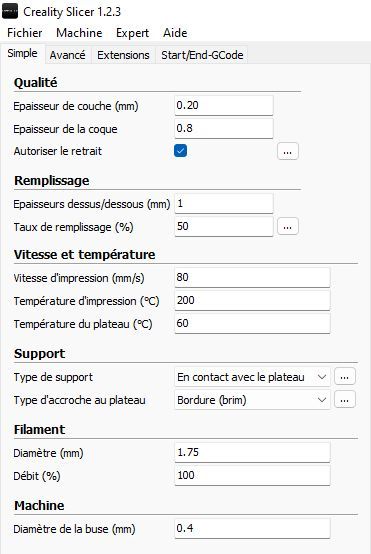

J'utilise le logiciel "Creality Slicer" avec les paramètres ci-dessous :

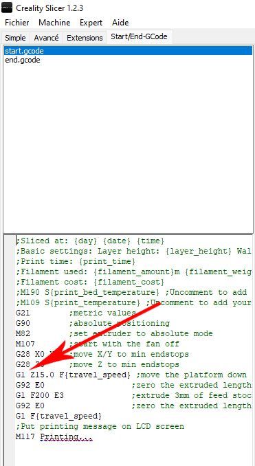

Merci pour ces premières informations , aurai tu un lien qui explique comment ont ajoute ces codes ?
il y a 1 minute, Vin75 a dit :
Dans Creality Slicer : aucune idée ...
Dans Cura : Paramètres / Imprimantes / Gérer les Imprimantes / Paramètres de la machine : tu as deux zones de saisie : G-Code de démarrage et G-Code de fin

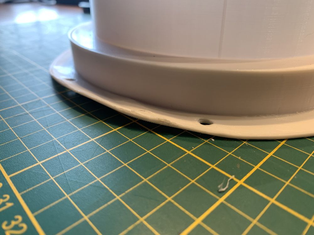

Pour moi oui, regarde la photo ci-dessous, la pièce est déformée à l'endroit ou la bordure n'avait pas adhéré.
si la bordure n’adhère pas, la pièce ne peu pas mieux faire
c'est bien la preuve que ton plateau est mal règlé
a voir également sa température, puisque ça ressemble à du "warping"
2 éléments combiné et tu n'arrivera jamais à imprimer corectement
perso, je ne met qu'une simple jupe qui fait office d'amorçage de la buse, y compris sur les pièces minuscules de quelques mm
ou très haute et très petite en largeur/longueur, la seule précaution dans ce cas c'est de positionner la piece en diagonale pour contrecarré les mouvement X et Y

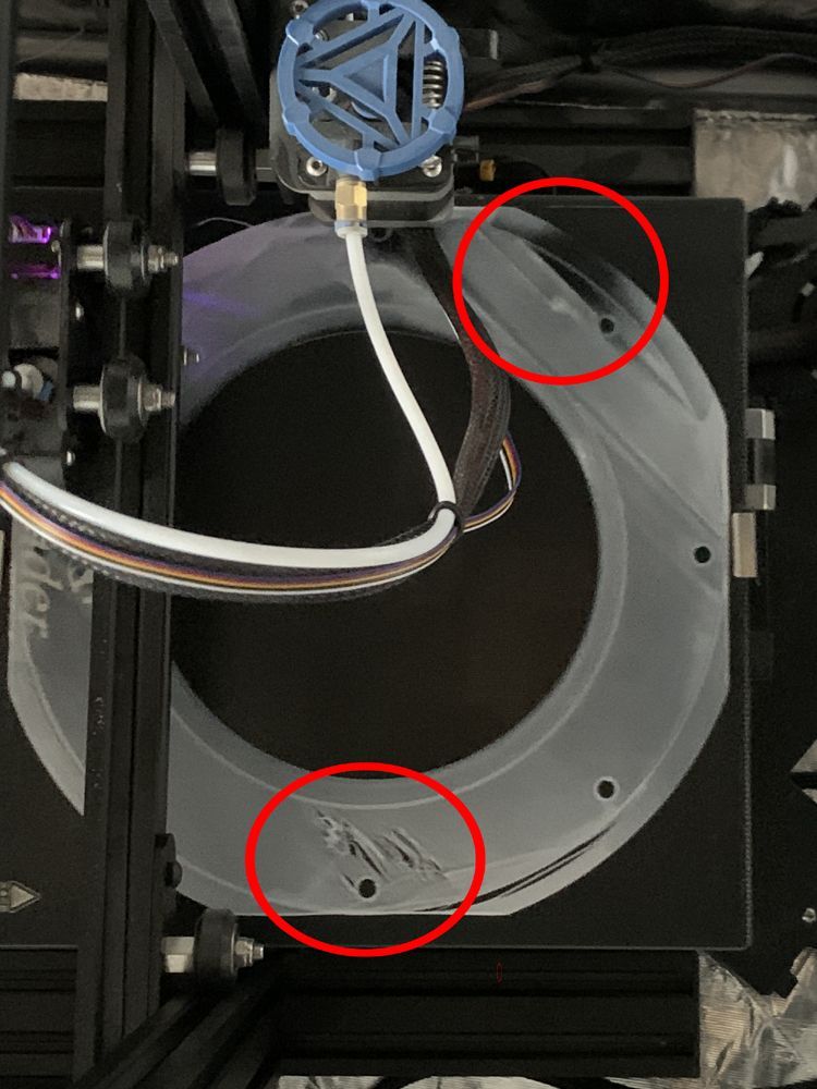

@Vin75au vu de ta première photo mais je peux me tromper, je dirai que ta couche est trop écrasée ( elle est presque transparente ) mais je ne sais pas quelle hauteur de couche tu as utilisé.

Voici les données :

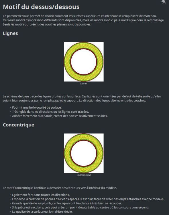

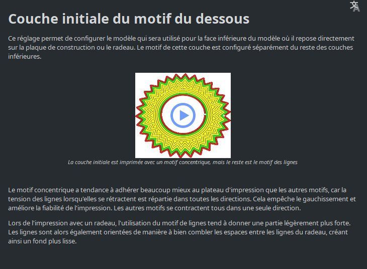

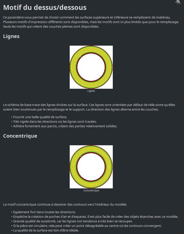

Je n'utilise pas le trancheur de Creality qui n'est jamais qu'une version un peu plus ancienne que Cura (la dernière version en date est la 4.13.1 que tu peux installer en plus de ton Creality slicer).

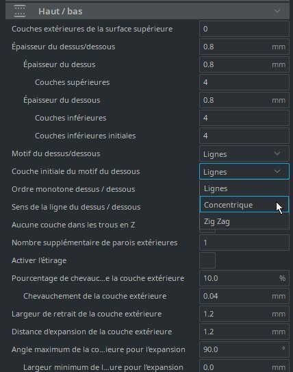

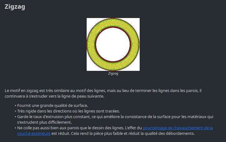

Je parlais plus des motifs utilisés pour le dessous (section Haut /Bas ) :
couche-initiale-motif-dessous.jpg.68acd7d30c1c76a5e9ad6880ac4f090d.jpgcouche-initiale-motif-dessous_settings-guide.jpg.4aa65e2ce1c141b04a51c7b926abae5c.jpg
motif-dessus-dessous-settings-guide-1.thumb.jpg.214733a439b3a8ad58872cf0a3d08eca.jpgmotif-dessus-dessous-settings-guide-2.jpg.b75aae52cdf7e7e94d4327dfecfc2300.jpg
Le motif concentrique est celui qui serait le plus adapté à ta pièce circulaire.

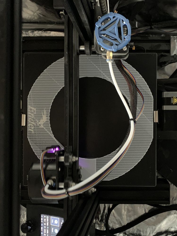

Ce matin j'ai fait un un réglage du plateau au quatre points en regard avec les axes des molettes, pour faire le réglage j'ai du mettre un Z-offest de 2.08 sinon j'avais une molette qui n'était pas sous tension de son ressort.
Après le réglage je lance un "Auto Home" le CR-Touch se place au milieu du plateau, je descend le Z à 0 pour contrôler le jeu avec le plateau et là je suis en pression sur le plateau, pour revenir à un jeu normal je dois descendre le Z-offest de 0.8 donc régler mon Z-offest à 1.28 !
Ou est le problème à votre avis ?
il y a 2 minutes, Vin75 a dit :
ça confirmerais mon opinion sur le plateau plus proche de la mer un jour de tempête que du calme plat
ou tu a un très gros soucis de //  et  de la machine
il y a 1 minute, Patrick76 a dit :
Et comment régler le problème ?
il y a 8 minutes, Vin75 a dit :
si c'est le plateau, il faut le changer
si c'est el // et/ou  l'équerage, c'est de la mécanique

regarde déjà la mécanique, avoir un ressort totalement détendu et pas les autres démontre un soucis de structure

Mon problème de base s'est résolu par le remplacement des ressorts et la reprise des différents réglages, merci à @Patrick76, @fran6p et @Savate pour vos conseils.
Sur ta photo personnellement il reste un gros problème de réglage buse/bed, par moment le filament est translucide voir inexistant...
