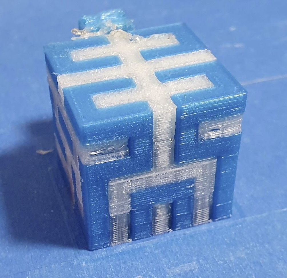

Il ne faut pas désespérer, c'est faisable. Pour te motiver, voici mon tout premier essai de PLA/PVA lorsque j'ai monté mon IDEX :
1361667993_Capturedcran2022-02-21134030.thumb.jpg.1038ce9d106f7965e65c6765d3f27cc1.jpg
C'était pas tout rose, mais plutôt content pour une première, il y avait encore le scotch qui protégeait mon plateau des mauvaises manip. Le "cube" fait 3cm de côté.

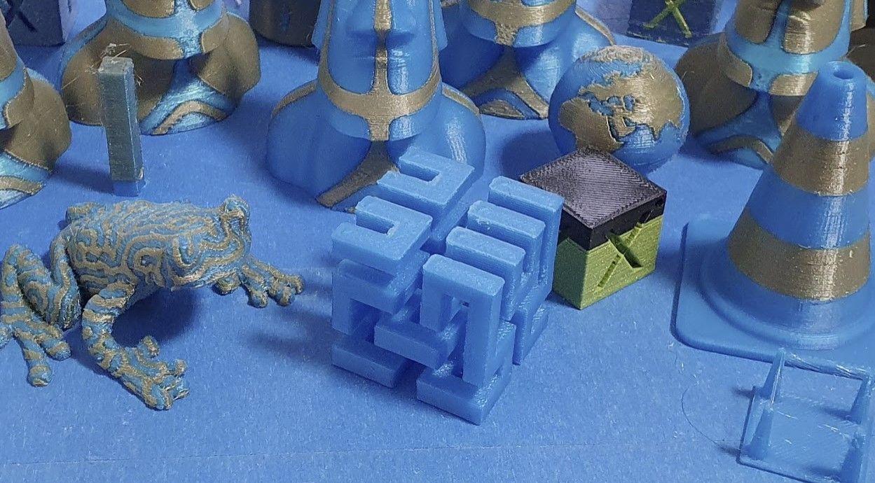

Le voici ici, débarrassé de ses supports, au milieu d'autres essais de calibration et tortures plus ou moins réussis (ou plutôt, de plus en plus réussis 😉:
1040927858_Capturedcran2022-02-21134105.thumb.jpg.9233f38e60b68cf6bd61cd64815b5177.jpg
Je n'ai pas de photo du combo PLA/PETG, mais en gros c'est pareil, les emm*rdes d'impression en moins. C'est juste pas utilisable pour tous les cas de figure, comme le cube de Hilbert.
