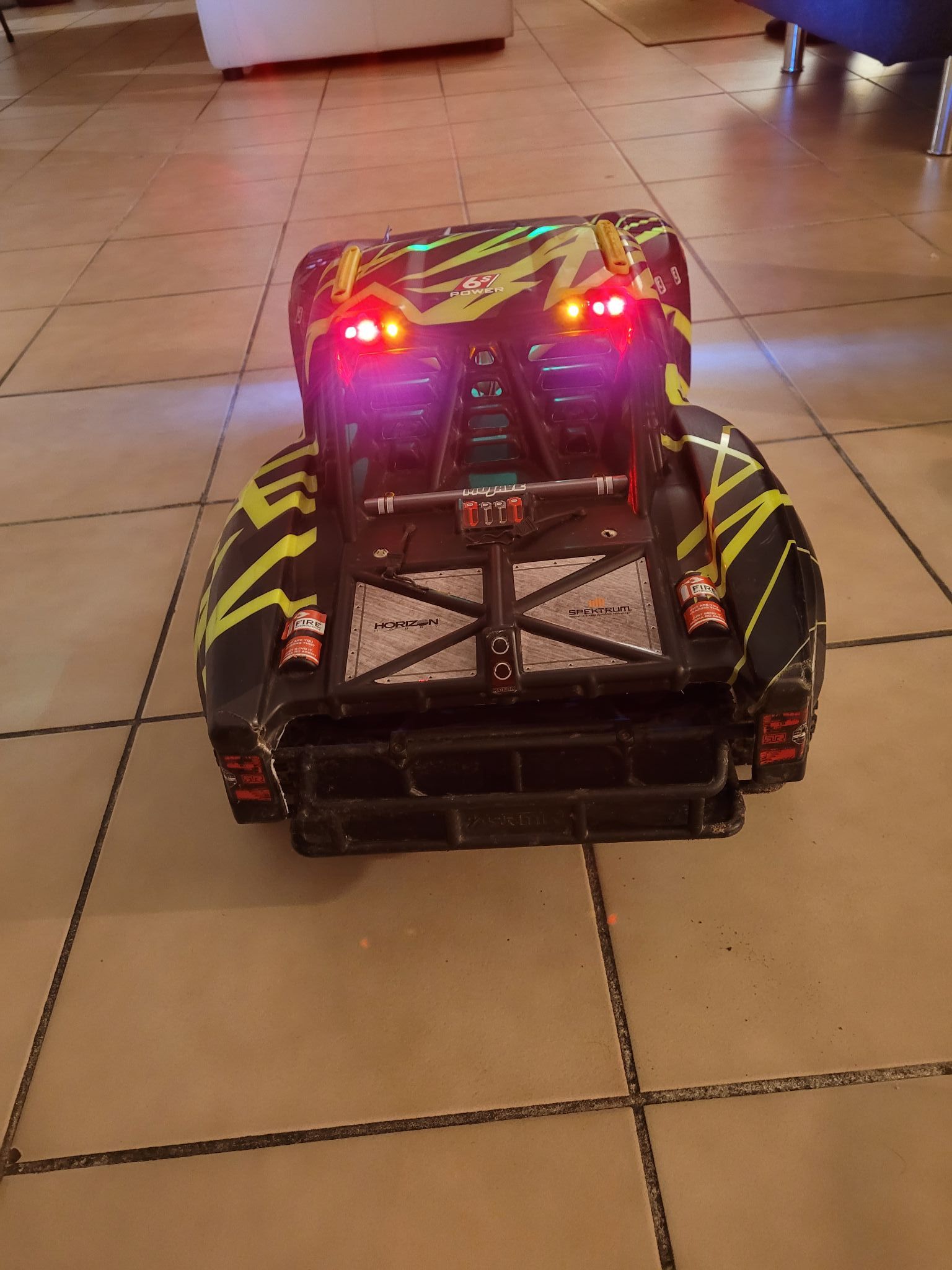

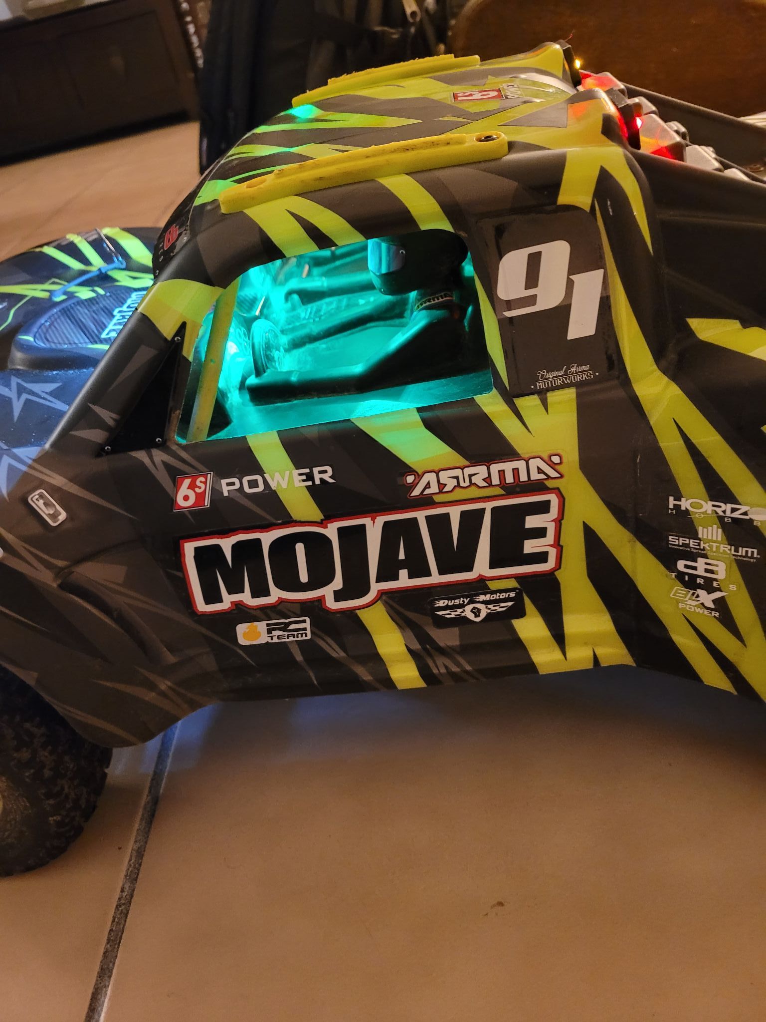

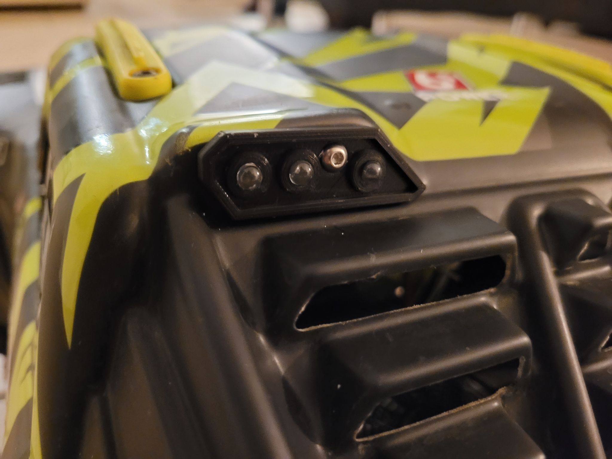

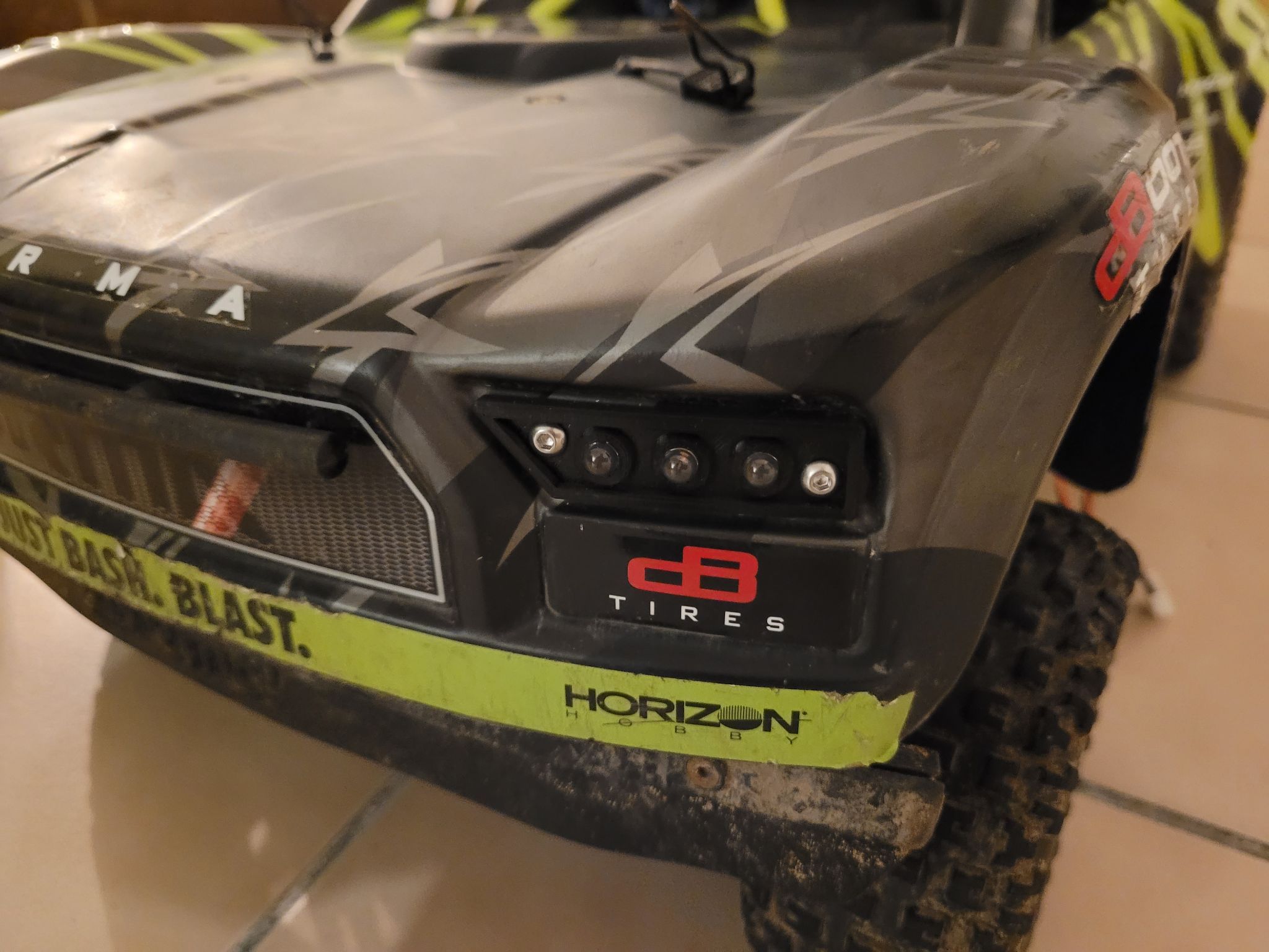

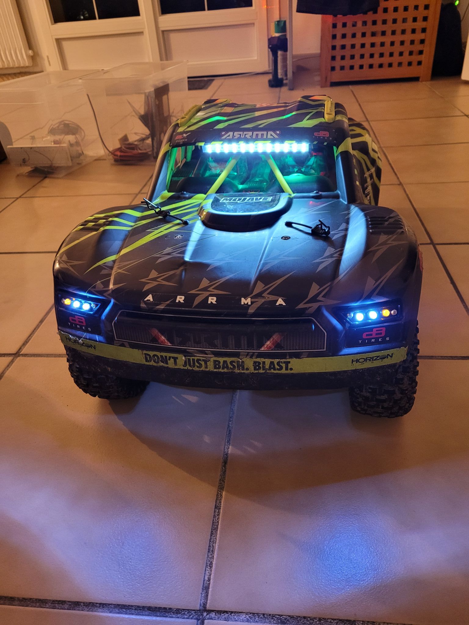

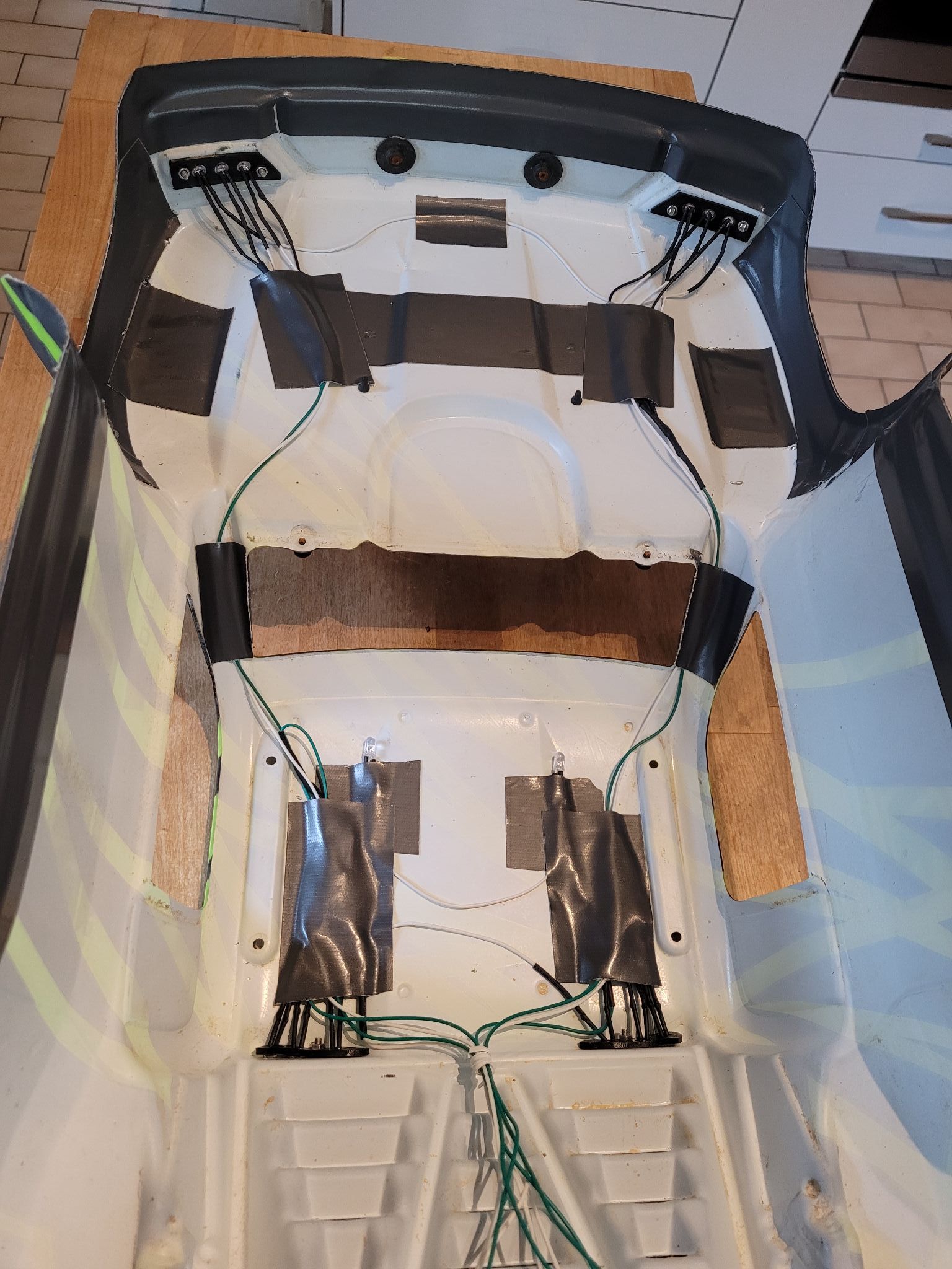

Jeff78s Posté(e) Février 24, 2022 Partager Posté(e) Février 24, 2022 Bonjour à tous, Je vous poste quelques photos de ma belle après création maison d'un kit led imprimé en 3d bien-sûr (sauf pour la barre de led achetré dans le commerce). Je me suis bien amusé à concevoir cela et même si cela reste modeste, il y a eu quelques itérations notament pour ne pas trop découper la carrosserie et assurer un bon maintient de l'ensemble. Les leds se branchées directement sur les batteries (via la prise d'équilibrage) et la barre de led sur le récepteur radio. Plus de détails sur les pièces imprimées : Et l'intérieur ou j'ai essayé de faire attention à la propreté du câblage ainsi que le maintient d'une certaine étanchéité : Alors pour la petite histoire marrante du mec qui ne réfléchit pas : j'ai utilisé des gaines thermo rétractables pour isoler mes soudures que j'ai chauffées au pistolet à air chaud. ça marche très très bien, sauf que le PLA n'aime pas du tout ça comme vous pouvez l'imaginer . Heureusement j'ai réussi en maintenant les pièces à la main à attendre que ça refroidisse sans trop perdre la forme d'origine. Quelle andouille, heureusement que c'est sur l'intérieur sur les plaques de maintien.. Je me lance maintenant sur un parechoc arrière amélioré car c'est le point faible de cette voiture (la carrosserie finit par s'arracher assez facilement). A+ Jeff 2 1 Lien vers le commentaire Partager sur d’autres sites More sharing options...

Lidocain777 Posté(e) Février 24, 2022 Partager Posté(e) Février 24, 2022 Très beau travail ! Le pistolet à air chaud, c'est vrai que c'est hyper pratique pour les matériaux thermorétractables. C'est vrai que le PLA n'a pas dû apprécier le petit coup de chaud, mais les autres polymères n'auraient pas forcément aimé non plus. Une astuce qui fonctionne dans un cas similaire (enfin, ça fonctionne pour moi), c'est de ne pas garder une chaleur constamment pointée et de l'appliquer par petites durées de quelques secondes. Même résultat au final, la surchauffe des plastiques en moins. 1 Lien vers le commentaire Partager sur d’autres sites More sharing options...
Idealnight Posté(e) Février 24, 2022 Partager Posté(e) Février 24, 2022 pour les gaines thermo je préfère prendre mon fer a souder ainsi j'arrose pas la zone autour ^^ 1 2 Lien vers le commentaire Partager sur d’autres sites More sharing options...
