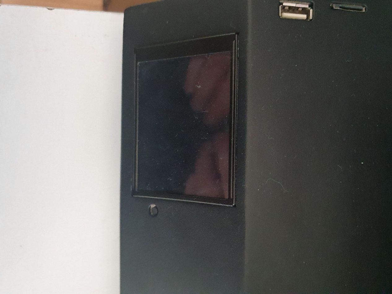

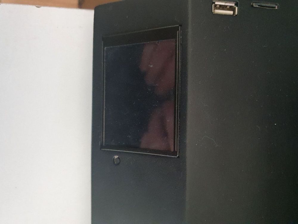

Ton écran n'affiche rien et s'allume plus ou tu as le rétro éclairage mais pas les menu ?
Si c'est le 2 eme cas alors tu as ton ecran qui est peut être passer en Marlin Mode reste appuyé sur l'écran 10 secondes environs voir si il te repasse en mode menu TFT.
Si cela n'a pas défait et qu'il n'y a aucun retro éclairage soit il reçoit pas d'alimentation un cable mal enficher soit la carte du tft a un soucis.
Je n'ai pas de rétro éclairage.
J'ai vérifié toutes les connections de l'écran, ça a été ma première idée, mais tout est bien branché, je n'ai pas de câble qui ont bougé

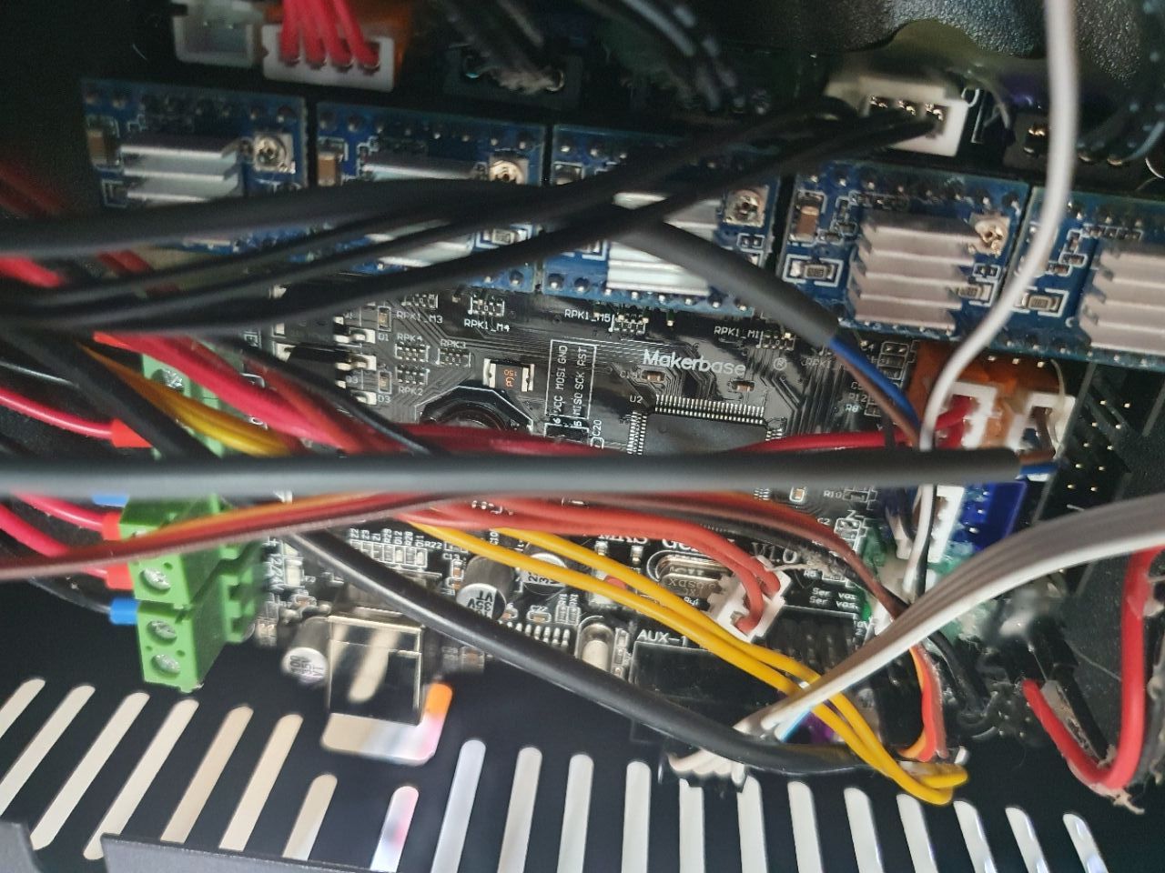

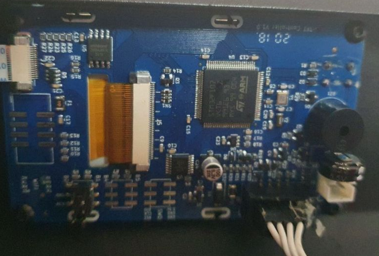

tu as des photo ? de l'intérieur câblage côte carte mère et côté écran ? que je vois ce que cela donne.
Non, aucune, et là,  l'imprimante est partie pour 4 jours d'impression... Mais j'ai vérifié tous les câbles côté écran et côté cartes. J'ai débranché  rebranché mais sans résultat. C'est quand même bizarre,  tout était nickel et après avoir refermé le capot, plus d'écran
Bonjour
Voici les photos...Contrairement à ce que l'on pourrait croire pour la photo de l'écran, l'imprimante est bien allumée...Si,si...

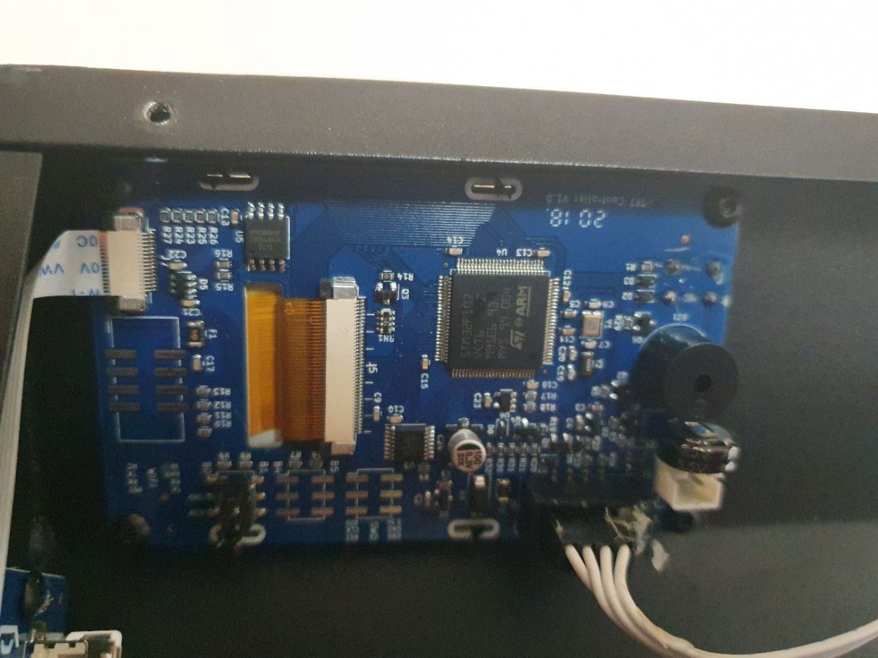

J'ai laissé l'imprimante ouverte si besoin de plus de détails

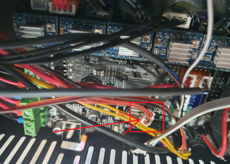

Je sais que ça n'a à priori rien a voir avec l'écran.. Mais c'est normal ce câble débranché?
dans le cercle rouge il y a normalement un connecteur avec des fils noir et rouge.
oui, tout a fait, c'est le câble de reset de la carte mère, je l'ai débranché pour être tranquile pour les flashages

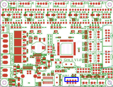

Tu as déporter le capteur de fin de filament sur l'EXP2, c'est sa ?
Le cable reset pose pas de soucis et la cable led non plus si tu ne l'utilise pas.

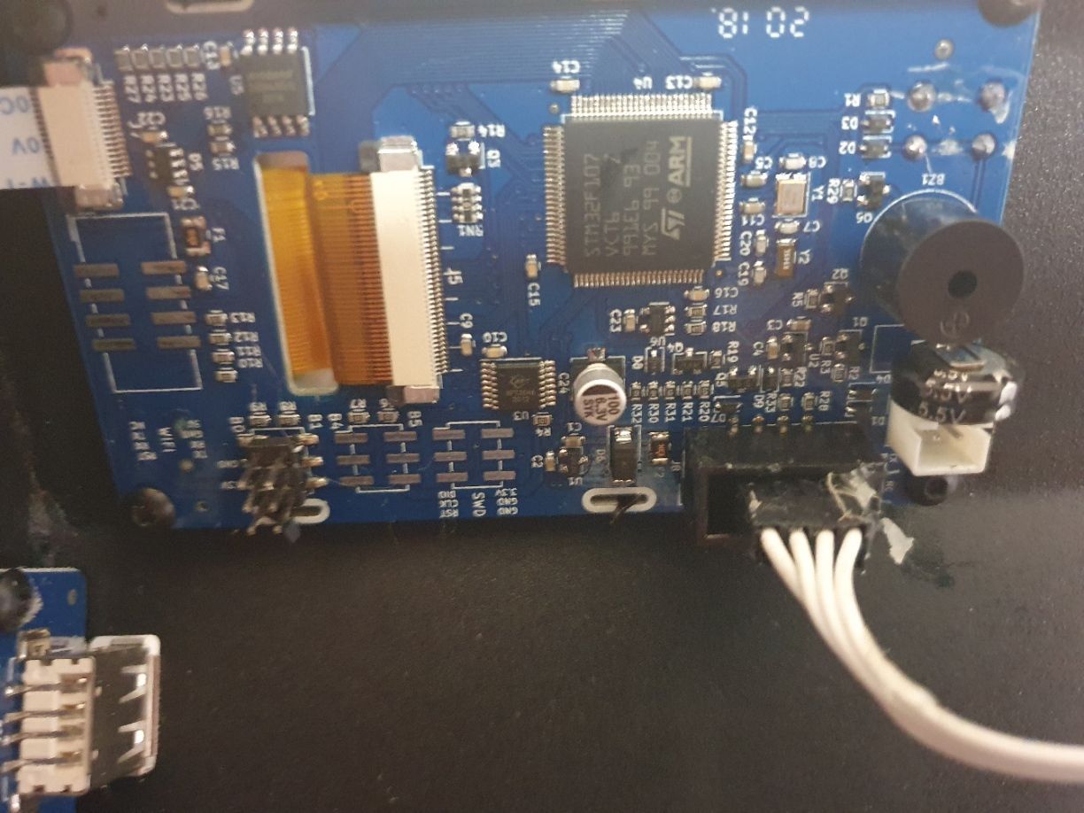

par acquis de conscience tu as bien les 4 cables de l'écran cabler sur ces pins la ? dans l'orde : 5v, GND, D1, D2 (les D1 et D2 sont les TX et RX pour la communication)
De tout façon ton soucis est en parti autre car si tu brnche sur ceux du bas l'écran doit s'allumer mais pas communiquer car il y a 5v, GND mais aucun TX et RX.
Par contre si tu as inverse des cables genre 5v et GND sur l'écran ou 5v et RX (câble tourner a 180°c ) il est fort probable qu'il y ai eu un court-circuit.

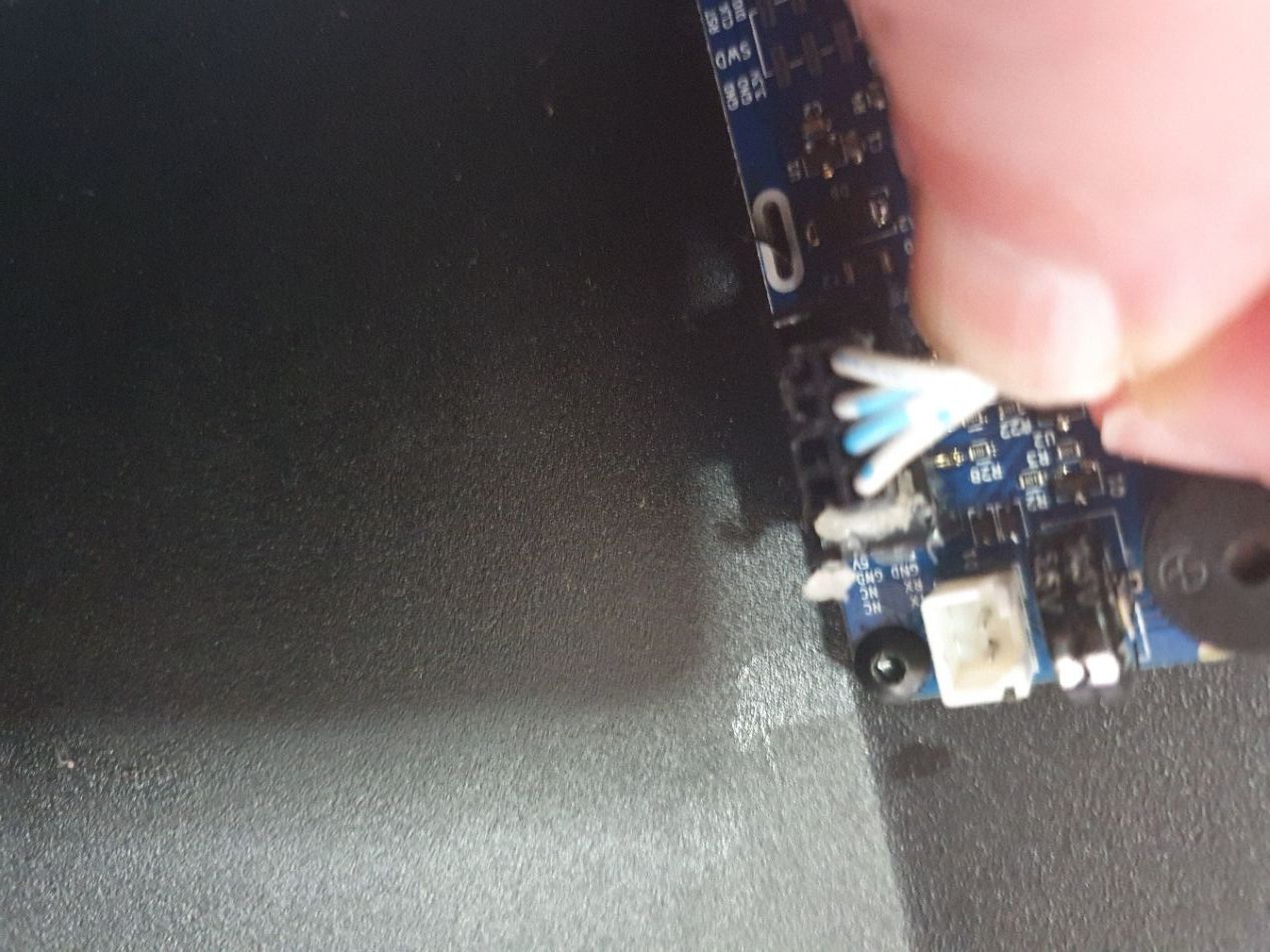

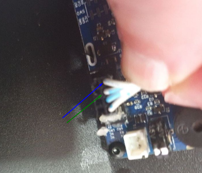

Sinon, comment je reconnais 5v, GND, D1, D2 ça sur le câble???
il y a 13 minutes, AlphAndruino a dit :
Lors de mes dernières manip, je n'ai pas débranché ce câble et comme dit précemment, juste avant que je referme la machine, ça marchait nickel.

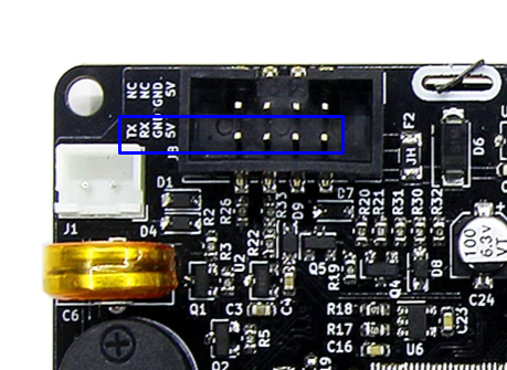

sur l'écran voici une photo, par rapport a tes photos faut la tourner a 180°c
Donc par rapport a ta photo :
Cela devrait être branché sur les pin du hau du connecteur dans ce sens de prise de vue et donc de gauche a droite 5v, GND, RX, TX.
Le plus important reste le 5v et GND a bien brancher les RX et TX si inverse l'écran communiquera pas mais pas de risque.

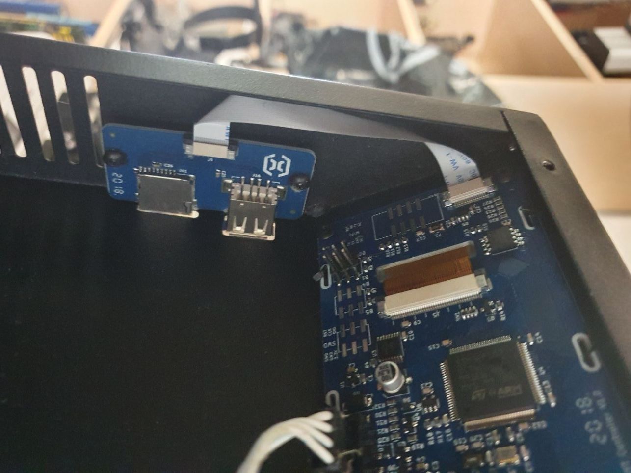

il y a 29 minutes, AlphAndruino a dit :
comme ça ?
oui c'est bien positionné en haut après faut juste être sur que le 5v en bleu et le GND en vert soit bien sur le 5v et le GND côté carte mère.
Si tous est ok côté écran et carte mère, ce que tu peux faire c'est avec un multi mètre vérifié que tu as bien le 5v qui arrive bien sur le fil mis en bleu. Après si tous est ok partout bien reste que la carte du tft ou la dalle qui peut être en cause.
Finalement, j'ai acheté un nouvel écran et une nouvelle carte écran et après test, il s'avère que l'ancienne écran est mort. J'ai mis le nouveau sur l'ancienne carte et tout marche.
