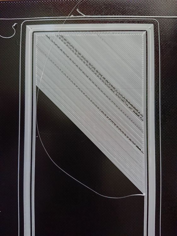

Je suis nouveau dans le monde de l'impression 3D, je découvre 🙂
Mon imprimante a fonctionné normalement pendant un bon moment, env. 200hrs et petit à petit des problèmes sont apparus.
Dans l'ordre:
1) Les impressions sont devenues plus "légèrement plus moles", je n'ai pas le nom exact de ce problème.
2) En changeant de bobine, de noir à blanc, ça c'est dégradé fortement.
3) La buse s'est bouchée et le tube de guidage est sorti de sa fixation.
Ensuite,
1) J'ai mis une nouvelle buse (à chaud) et remis le tube avec un nouveau support de fixation.
2) Recalibré le plateau.
La première impression d'une boite, OK mais...
Le fonds de la boîte (3mm) est mou et fait du bruit (quand on presse, scritch scitch...). Par contre les bords de 3mm sont parfaitement fini (c'est pas mou, pas de bruit)
Les paramètres sont toujours par défaut, je n'ai jamais rien touché!
J'ai relancé une impression et j'ai fait une photo.
Du coup, je ne sais pas quoi faire???
Une idée???

Salut,
Cela ressemble fortement à un problème d'extrudeur ou de fuite entre le ptfe et la buse.
Quand tu as mis la nouvelle buse tu as bien d'abord serrer la buse à fond, desserré de 3/4 tour descendu le ptfe à fond et fini par resserrer la buse afin d'avoir une bonne jonction PTFE buse?
Deuxième question, c'est un extrudeur plastique ou aluminium sur cette machine?

Non... aie
Je vais refaire, et à ta façon, et à chaud juste?
Extrudeur plastique, et je commence à croire qu'il y aussi un problème ici...

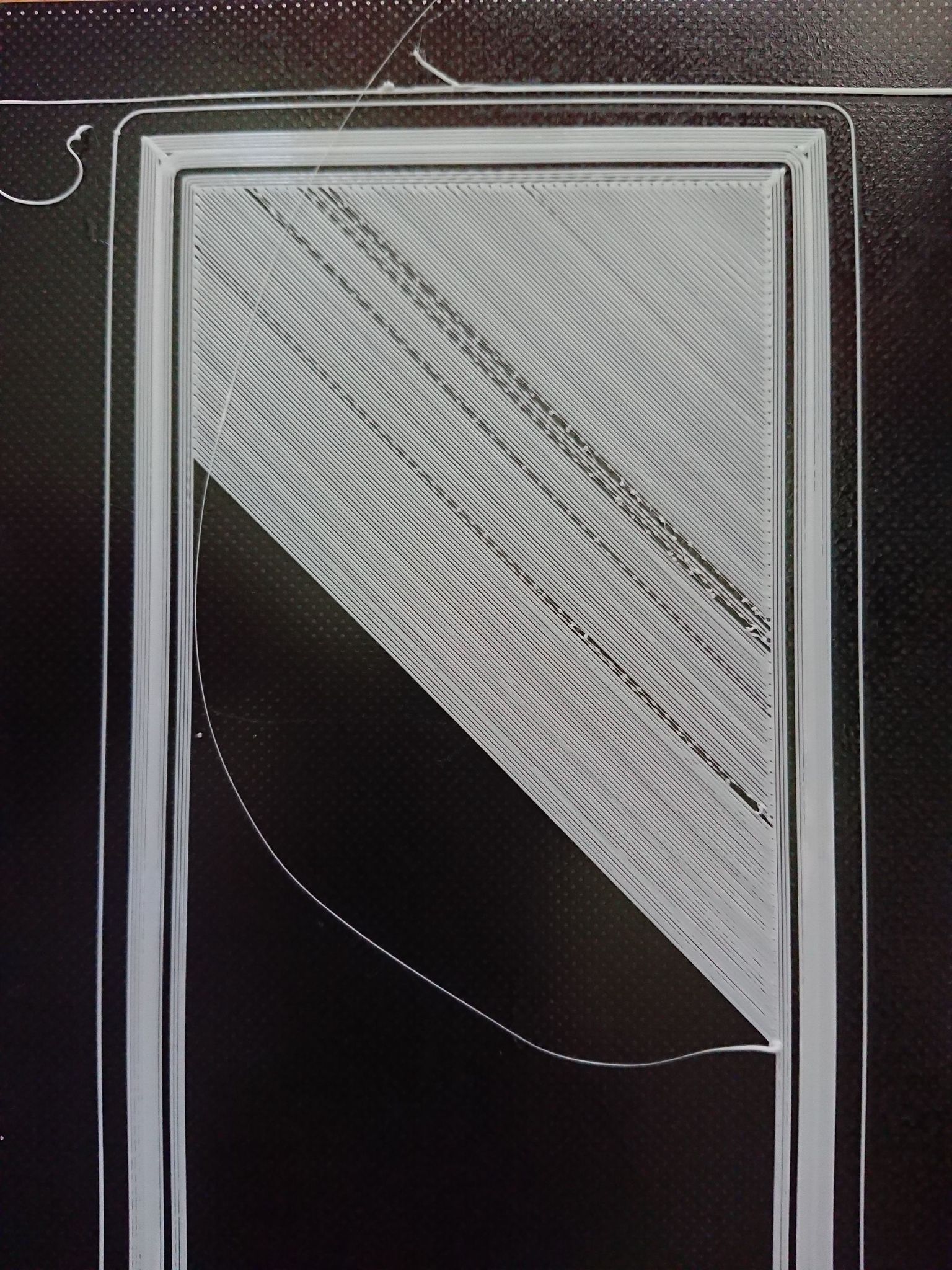

A chaque changement de buse, il faut règler le Z-offset. Si je vois bien, sur ta photo, il est trop haut. Ta première couche n'adhère pas.

  • Solution
@vic003 a je pense ciblé le problème.
Déjà ton extrudeur en plastique est une plaie, démontes le il est probablement fissuré au niveau du bras (il faut tout démonter pour le voir) et changes le par un identique en alu (quoi qu'il arrive tout le monde y passe sur la ender 3).
ensuite pour t'assurer une étanchéité parfaite buse/PTFE il y'a la procédure de Titi a respecter à la lettre
EDIT: j'ai un doute sur la tension de tes courroies donc dans le coup contrôles les et tes excentriques aussi

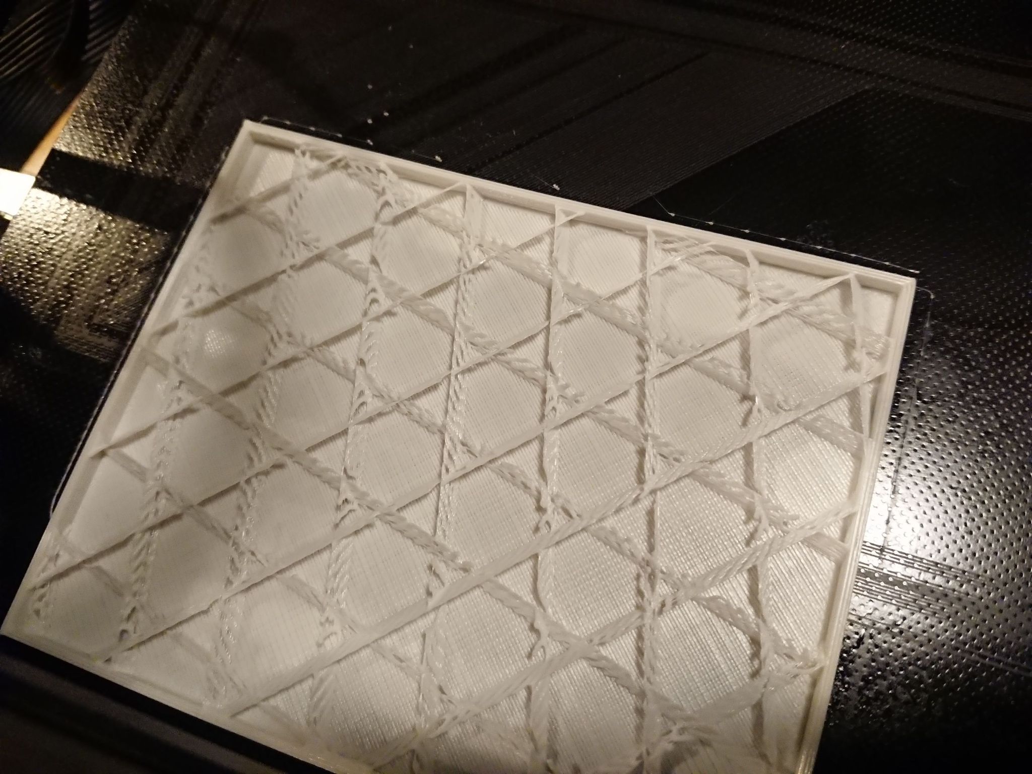

Bon pour l'instant j'ai bossé sur l'extrudeur plastique, démonté remonté, rien à signaler ce côté! Mais je vais aussi commander un extrudeur métal.
Je relance une impression d'une boîte, la première couche de fond, à vue d’œil à l'air bien, je dirais. Par contre, au niveau du remplissage... c'est la galère (voir la photo)
Alors, deuxième étape, je vais bosser sur la buse, comme indiqué sur le tuto.
Merci pour votre aide et je vous tiens au courant du résultat 😉

Bon, j'ai mis du temps et j'y suis arrivé!
Et je vous cache pas que plusieurs fois j’ai eu envie de tout bazarder et de m'acheter une nouvelle imprimante....😒
Donc merci pour le lien titi tuto, c'était bien ça

J'ai aussi fait un test d'extrusion, et sur un réglage de 10cm, il m'en extrude 9cm
Donc nettement mieux qu'avant ou il en sortait que 5cm
