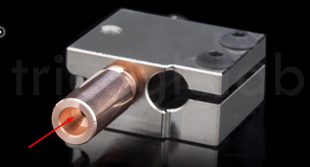

Dans mon ancien heatbreak le ptfe aller jusqu'au bout mais la j'arrive pas à le mettre dedans ducoup je met juste un petit bout en haut juste a l'entrée du heatbreak ?

OK, tu demandes s'il doit aller jusqu'à la buse (classiquement) ou bien s'il contient d'origine un "gainage" interne PTFE, ou encore si le PTFE venant de l'extrudeur doit s'arrêter à l'entrée du heatbreak...
Cela dépend de ton modèle, et sur base de la simple photo, je ne pense pas qu'il soit possible de répondre... Tu n'as pas eu de notice avec ton heatbreak ? Un lien vers le site du fabricant ?

Non j'ai pas eux de notice avec le heatbreak c'est un triangle lab bi métal et c'est le modèle lisse que j'ai et je veux le monté sur ma sidewinder x2

C'est le V6 ? Alors il n'y a pas besoin de PTFE dedans mais il en faut entre le heatbreak et l'extrudeur.
https://trianglelab.net/products/v6-bi-metal-heatbreak?VariantsId=10252
Ils ne mentionnent pas la Sidewinder dans la liste des imprimantes compatibles 🙄

J'ai ce heatbreak bimetal de chez trianglelab sur ma Genius depuis 1 ans, c'est un très bon modèle. alors oui tu dois mettre un bout de PTFE mais ce dernier descend pas au contact de la buse c'est l'avantage cela evite qu'il ce degrade car protéger de la chaleur.
Il doit venir jusque la, puis remonte jusque au méplat de cette pièce

Fait attention au serrage quand tu remonte le tout. Le tube inox qui relie les deux parties en cuivre et assez fragile. 😉

c'est du titan 😉 pour la rupture de pont thermique c'est plus efficace que inox 😄 .
Le Couple de serrage d'un buse est entre 1.8 et 2.5nm Maxi 😉

Merci pour vos réponse par contre tu aurai des réglage a me conseiller pour le slicer (je suis sur Prusa slicer voir même m'envoyer les tiens comme on a le même heatbreak et pour le serrage j'ai des crainte j'ai déjà casse une buse dans le block de chauffe pourtant j'avais pas serre comme une brute mais bon c'étais une buse en laiton aussi  si vous avez des tutos qui explique bien la chose je suis preneur aussi

Pour le serrage il existe des mini clé dynamométrique en 1.8 et 2.5nm si vraiment tu as peur cela peut être une solution, sinon moi j'utilise une cle a pipe du bon diamètre et je serre a froid jusque sentir un tout début de résistance puis je chauffe la buse a 180°c et avec 2 doigts je serre la buse jusque sentir une résistance modéré. (mais c'est assez subjectif).
