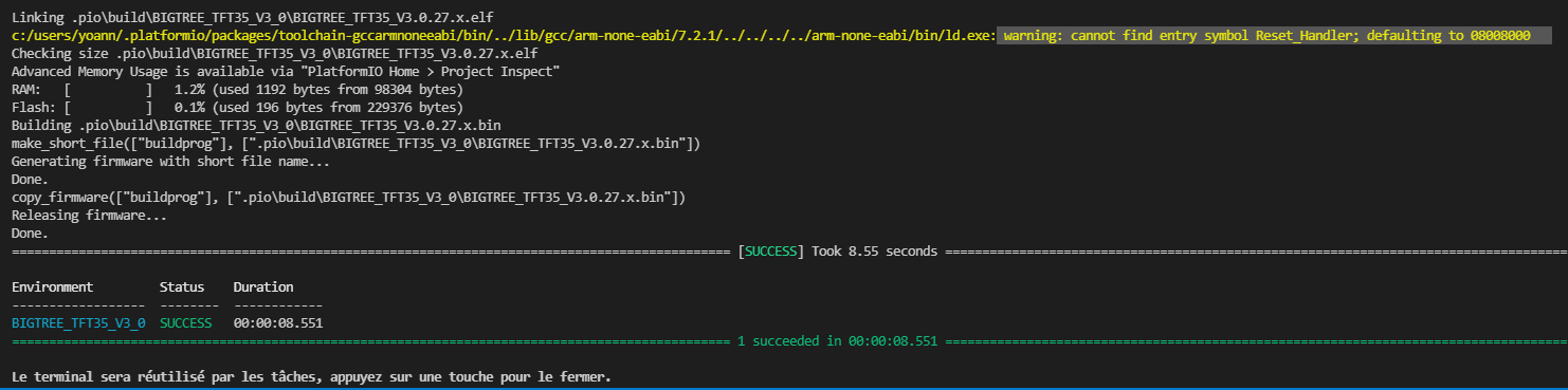

RITON65 Posté(e) Mars 2, 2022 Posté(e) Mars 2, 2022 Bonjour, je voudrais compiler un écran TFT35. Selon la personne qui a écrit pour un autre écran de la même marque il suffit de changer la type d'écran sur plateformini sur VS et puis de recompiler. OK, mais lorsque j'essaye il m'indique un défaut et lorsque je vais dans la répertoire compilation il est de 1Kb !! Y aurait-il une âme charitable pour me venir en aide et non le 65 n'est pas mon âge mais le numéros de la maison.

Yamh Posté(e) Mars 5, 2022 Posté(e) Mars 5, 2022 (modifié) Salut @RITON65 Je viens d'essayer de compiler le Firmware Guilouz, et effectivement même sans changement de TFT, le fichier bin pèse 1Ko. Le seul défaut que j'ai eu : A savoir je n'ai aucun problème lors de la compilation du Firmware officiel Bigtreetech, le bin fait 175Ko. ----------------------------------- Sinon tu peux lui envoyer un message via Facebook il est français, je ne vais pas donner son prénom/nom ici, mais tu as juste à cliquer sur son profil Github pour le trouver. Modifié (le) Mars 5, 2022 par Tekila63

RITON65 Posté(e) Mars 7, 2022 Auteur Posté(e) Mars 7, 2022 (modifié) Salut Savate, je me suis mis en rapport avec la personne et il y avait un problème dans son programme, il a résolut le problème Modifié (le) Mars 7, 2022 par RITON65 1
RITON65 Posté(e) Mars 7, 2022 Auteur Posté(e) Mars 7, 2022 Merci a vous de répondre, je ne suis pas si nul, le problème venait d'un bug du programme du Maker, oui Morganne46 je sais qu'il existe des fichiers tout fait, mais pour une delta là j'ai des doutes, car le Marlin est bien spécifique. Bonne Journée
