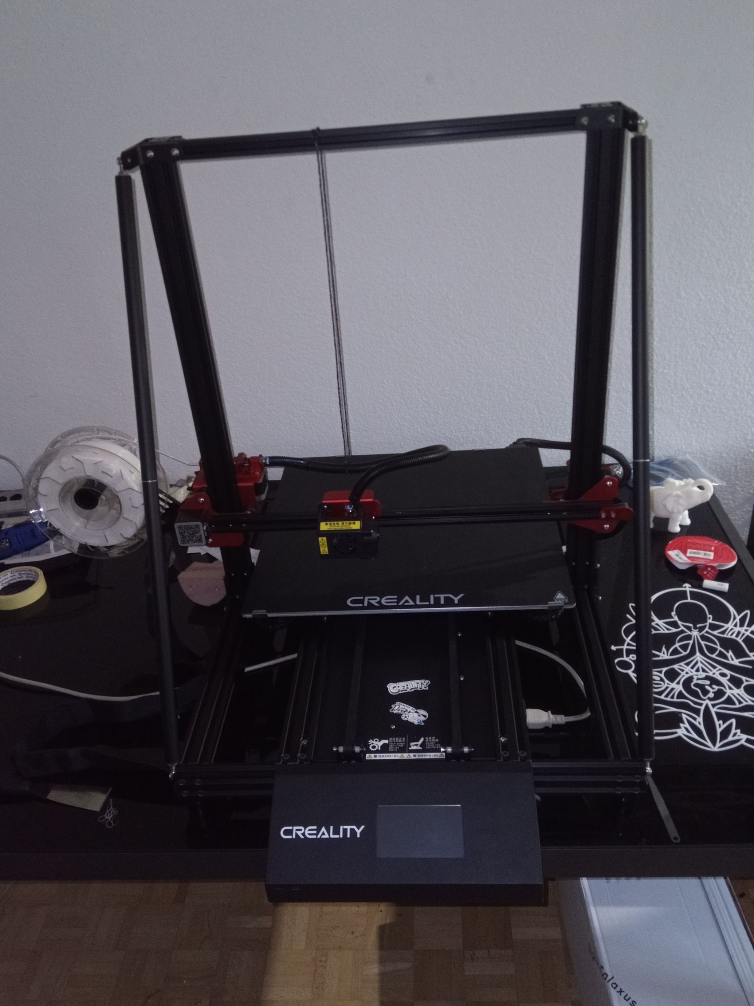

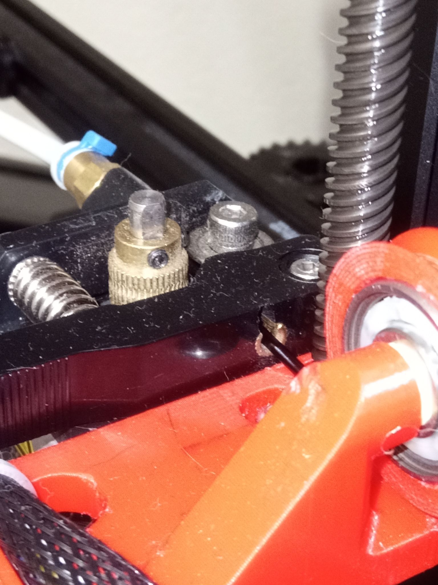

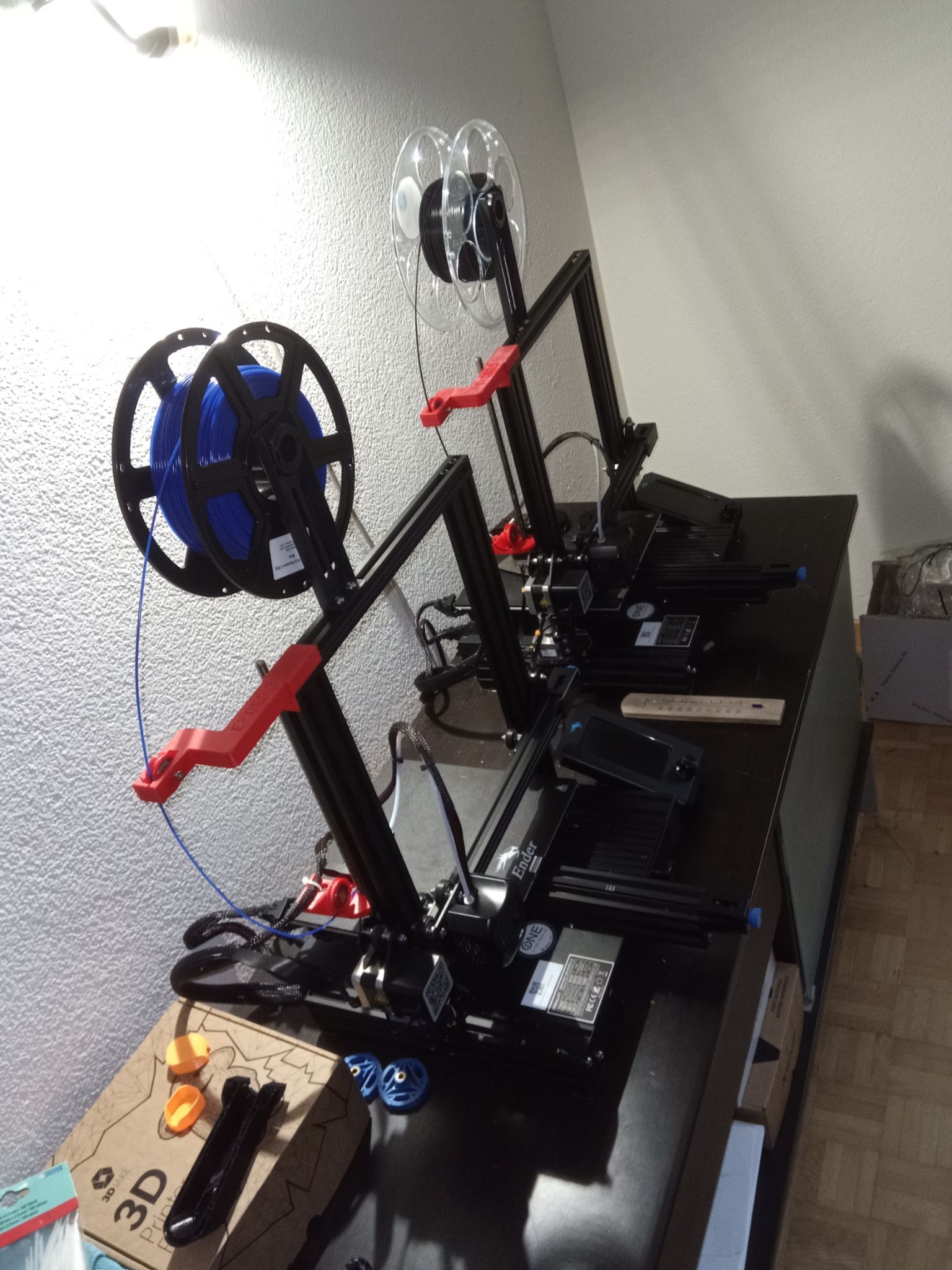

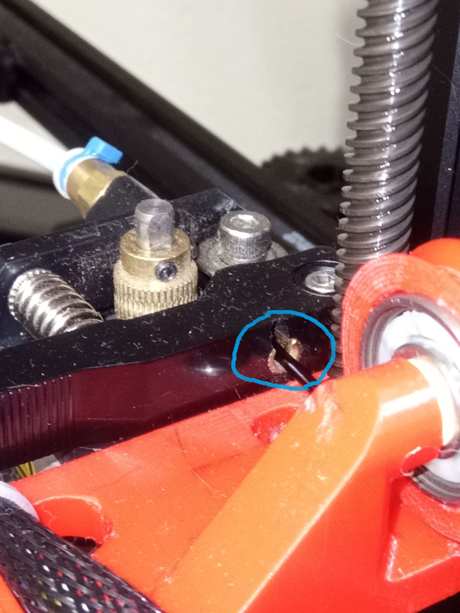

Bonjour, j'ai acquis 2 Ender 3 V2 en décembre et j'ai reçu ma CR-10 MAX début février. J'ai pu constater plein de petits défauts avec les machines Creality. J'ai créé avant tout des guides ou supports(photo 1 & 2) pour les rouleaux de filament car ils sont vraiment mal disposé et forme un angle vraiment raide à l'entrée de l'extrudeuse. J'ai eu la chance d'acheter du filament phosphorescent, du coup granuleux au touché, car la matière phosphorescente est granuleuse, ceci a carrément limé la buse en laiton de l'extrudeuse d'une de mes Ender + le guide basique que j'avais print... (guide avec roulement est le guide ultime photo 3) J'étais surpris de voir un fil bouffer ainsi une buse en laiton !
Actuellement, je suis à la recherche d'upgrade a print pour ma CR10 MAX et il faut dire qu'il n'y a pas énormément d'infos concernant les MAX. Je suis donc preneur de toutes informations concernant cette imprimante. Je vous remercie d'avance.

Pour les modifications, la cr10s pro ( V1 et v2) et max ont un grand nombre de pieces en commun, comme la tête d'impression, l'extrudeur..
Pour ma part, les modifs les plus interressantes sont, dans l'ordre :
- BL Touch 3.1
- remplacer les ressorts du plateau par des plots en silicone
- synchro axe Z , pour la max ( il va falloir trouver une très grande courroie fermée)
- un hotend full metal type micro swiss
- Firmware TinyMachines 7.4.5 + FW ecran DW7.7, plein de nouvelles fonctions!!!

Oui, j'ai eu cette info bien plus tard, à la base je commandais 10kg de filament PLA rouge, et j'ai reçu du PLA rose phosphorescent. La faute au site ou j'ai commandé... Niveau buse tout va bien, c'est vraiment l'entrée qui a subit, mais depuis que j'ai mis ces guides avec roulement à billes, c'est incroyable plus aucun soucis 🙂

Par contre je me pose une question sur la synchro de l'axe Z, vu que le plateau est auto nivelant, de synchro l'axe empêche l'auto nivelage non ? Car j'en ai déduis que s'il y a un moteur de chaque coté c'est justement pour corriger ce nivelage ?
Et je pense aussi changer de BED et mettre une plaque en verre, car quand les 4 coins sont bien reglés niveau espacement(feuille de papier) et bien au milieu du BEd il manque 2mm x)

La synchro Z va 'solidariser' mécaniquement  les moteurs gauche et droit mais n'a pas d'influence sur le nivellement.
Aprés un bon réglage, il est quasi impossible de fausser le parallelisme de la traverse X, même en tapant dessus ( volontairement ou non 😀)
La plaque en verre est une bonne idée, il faudra certainement 4 mm d'épaisseur.

Non.   Les deux moteurs travaillent toujours de concert et jamais séparément.   La courroie va juste aider a ce qu'il n'y ait jamais de glissement (1 step de plus ou de moins) sur l'un des moteurs.  Donc tu es assuré que ta barre horizontale va toujours restés en l'état.

Plutôt qu'un plateau en verre, je partirai sur le bltouch pour corriger le défaut de planéité de la plaque alu sur laquelle je mettrai un kit PEI avec la base magnétique ainsi tu seras plan et avec un bed au top.
Je valide pour le micro swiss j'en suis aussi ravi et pareil pour la synchro Z (bon sur la ender 3 je suis sur un seul moteur et donc par courroie) et pareil pour les plots silicone bien plus fiable que les ressorts.

Attention, je parlais de la pièce en laiton à l'entrée de l'extrudeuse(limé a cause de l'angle du filament sans guide) qui gère l'avance du fil, la buse n'a absolument rien subit. Depuis l'installation de guides, plus aucun problème avec ce filament !

Ca fais mal de payer une imprimante plus de 800eu pour changer des pièces neuves ^^'. A croire qu'ils ne testent pas leurs machines avant de les sortir en série...
Je vais partir sur plaque en verre et coller un buildtak dessus, je n'aime pas les autres surfaces d'accroche hormis le scotch ! La plaque en verre qui sera plane ne devrait pas poser de problème et ainsi le BED sera parfaitement droit.
Auriez-vous un site ou commander les plots en silicone ?
Concernant le MicroSwiss et le BLTouch j'ai ce qu'il faut pour commander.

Si ton extrudeur est celui en plastique, tu ferais bien d'en commander un en métal, ça t'évitera de futurs soucis 😉
Si ton filament a été capable d'user à ce point l'entrée en laiton de ton extrudeur, il est plus que probable que ta buse, elle aussi a «morflé». Tous les filaments chargés (y compris ceux fluorescents) usent les buses laiton (le diamètre de l'orifice augmente de plus en plus). Mais c'est ton matériel et c'est toi qui vois / verras à l'usage.
