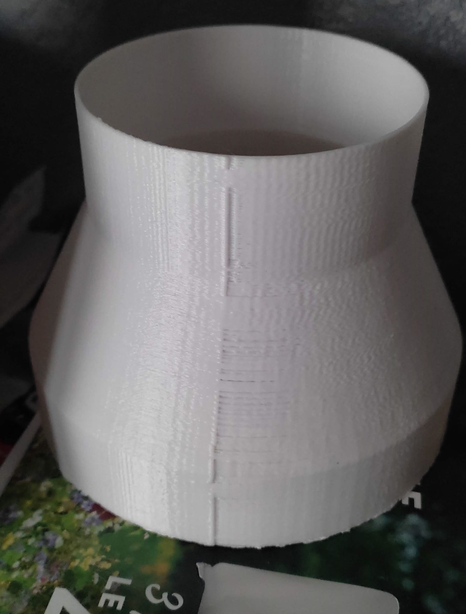

j'ai imprimé un réducteur en 0.3 avec mon Anet A8 pour ma VMC de 80mm->124mm.
L'imprimante imprime le cylindre sur le plateau dans le sens des aiguilles d'une montre (en vue de dessus) et on voit que le coté à droite de la photo est moins bien réalisé et que le raccord est visible au milieu.
Cela pourrait être lié à une courroie détendue ?

Pour moi,
tu a la couture Z de visible (difficile de la faire disparaître, tu peux éventuellement la mettre en aléatoire pour quelle soit "répartie"
et tu semble avoir une reprise de rétraction difficile ... Éventuellement pour se model désactiver la rétraction pour contourner le problème ( mais le mieux serai de bien ajuster les distance et vitesse de rétractions et de vérifier que tu n'a pas de jeux dans les fixation des tubes PTFE ... ou un défaut d’assemblage de la tête (voir la titis procédure) ).

La retraction n'a jamais été modifiée mais est-ce que celle ci change en fonction du filament ? (J'ai changé de marque)
L'ensemble buse, tube et PTFE sont neufs et achetés ensemble et ne fuient pas

Il nous faudrait les détails des paramètres (greffon export html a installer sous cura pour nous transmettre le fichier).
Mais je valide, rétraction en défaut (a voir les paramètres ce qui peut poser problème) et vitesse d'impression a voir
Y'a des paramètres qui me chagrinent mais rien a voir avec ton problème je pense ^^.
Sinon rien qui me choque au niveau rétraction, pour la vitesse non plus. tu peux toujours tenter de baisser un peu la distance de rétraction et réduire la vitesse sur la paroi externe à 45mm/s.
Enfin le plus important as-tu déjà réalisé le réglage de ton extrudeur avec le test des 120mm ?

J'ai fait la calibration des axes mais pas de l'extrudeur. Je tente aussi

je ne connais pas ton imprimante et tes choix peuvent être fonction de la pièce imprimée.
Par contre je n'avais pas vu tu es déjà a 30mm/s sur la paroi externe donc ce point est a écarter (n'augmentes pas la vitesse ^^).
Règles l'extrudeur en premier c'est le plus important.
Une Anet A8 et j'imprime en PLA des pièces mécaniques majoritairement
OK je calibre l'extrudeur
