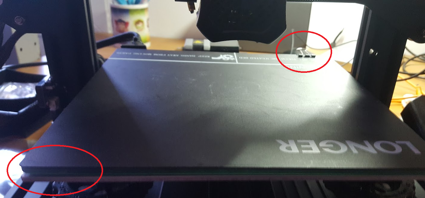

mon neveu a récemment acheté une Ender3 V2 (neuve) en pensant avoir une machine plutôt fiable.
Malheureusement il a des soucis de réglage du plateau.
On a remplacé les ressorts d'origine par des ressorts plus durs puis finalement par des cylindres de silicone, que j'utilise avec succès sur ma Longer.
Lorsqu'il a fini de régler le plateau, si on enlève les fixations du plateau en verre, on constate que celui-ci est fortement décollé dans un coin.
Nous avons remplacé le plateau en verre d'origine avec 2 autres plateaux que j'utilise sur ma Longer, mais cela fait pareil, le plateau en verre ne semble donc pas l'élément provoquant cela.
Pourquoi trouve-t-on cela étonnant ? Car du coup lorsqu'on fait le niveau du bed, on a le côté où il y a l'arrivée électrique du plateau chauffant qui est très très peu serrée via la roulette/vis située dans ce coin là. Au contraire, au niveau des autres coins, nous avons des roulettes/vis très fortement serrées, quasiment au maximum possible.
Le fait d'avoir une telle différence entre le coin de l'alimentation et les autres, peut expliquer le plateau en métal qui parait voilé.
Du coup, est-ce qu'il y aurait un défaut sur son imprimante et il doit faire remplacer une pièce ?
Ou lors du montage de l'imprimante, quelque chose aurait été mal fait ?
Merci
ici on peut voir pour la photo, qu'on a utilisé une seule pince de fixation du plateau en verre pour mettre en évidence l'autre côté qui est décollé :
Effectivement, tout a l'air bien tordu.
Déjà est-ce que ton axe x est bien de niveau? Car si là ton plateau est parallèle a ton  axe x il doit y avoir un problème.
Donc, verifier avec une équerre le niveau de l'axe x (perpendiculaire a l'axe z)puis réglé  le plateau à l'œil parallèle a cet axe. Ensuite effectuer le leveling de celui-ci.

Non, c'est juste que quand tu fais le leveling, sur adapte ton plateau pour le mettre parallèle a l'axe x. Et là le plateau a l'air pkus haut a gauche que a droite. Du coup je me demandais si ton axe x etait bien de niveau. Après, les photos peuvent être trompeuses...
Bonjour, essaie d'utiliser l'astuce de @Patrick76 : place une latte métallique (genre niveau à bulle  -ce n'est pas pour le niveau mais pour la rigidité de la latte-), sur ton plateau dans les diagonales et les médianes et regarde de profil si tu vois un jour entre la latte et le plateau, fais de même pour le verre à part. S'il y a un "jour", c'est voilé, donc à remplacer...

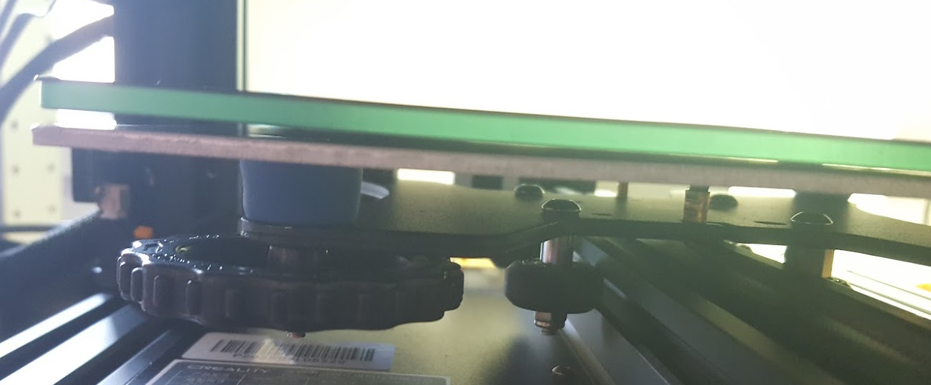

Un jour comme sur ta photo (plus épais que le plateau et presque aussi épais que le verre !) n'est pas possible s'il n'y a pas quelque chose de voilé, hors équerre, hors niveau, ressorts pas de la même force, etc. Il faut revoir tout l'assemblage, serrage des vis du châssis, etc. Sur la photo, il y en a un autre de "jour", à droite... ou alors la photo est trompeuse.

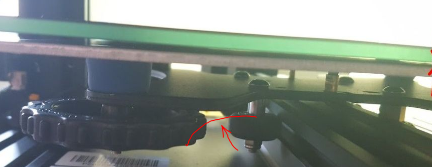

D'accord avec @Kalamiit il faut contrôler la planétié des éléments. Le chariot ne serait pas tordu à l'endroit de la flèche ? Ca expliquerait le serrage inégal des vis du plateau chaufant:
Attention dans un lot de plots silicone il doit toujours en avoir 1 moins épais qui est a mettre sur le coin ou y'a l'alimentation du bed.
Une telle différence il faut chercher a comprendre a mon avis je ne pense pas que la plaque métallique puisse être autant tordue ou il y'a eu un gros problème...
