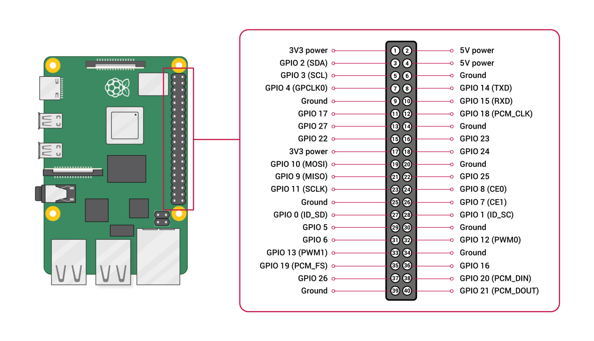

mich0111 Posté(e) Mars 10, 2022 Partager Posté(e) Mars 10, 2022 (modifié) Bonjour, J'ai suivi le tuto suivant afin d'avoir un pilotage complet de mon imprimante via octoprint. J'ai donc acheté cette carte : https://www.amazon.fr/gp/product/B072XGF4Z3/ref=ppx_yo_dt_b_asin_title_o00_s00?ie=UTF8&psc=1 Et j'ai commencé à faire mon installation en paramétrant les plugins System Command Editor et PSU Control tel que c'est décrit dans le tuto. Connexion au RPI3b+, j'allume le serveur Octoprint. Je clique sur Light On, le relais se ferme. Super. Je clique sur Light Off, il s'ouvre, resuper. Je clique sur Printer On, rien et idem pour Printer Off. Je clique sur l'icone de PSU Control, là encore rien. Je modifie la valeur du pin dans PSU Control en mettant 6 (pourquoi 6, c'est une erreur, je voulais mettre 7) et là le 3ème relais fonctionne. Du coup, j'ai essayé de nombreux changement de pin sans succès. Même en mettant 6 dans System Control Editor, il ne se passe rien non plus. Là, je cale. Je ne pense pas que le problème vienne de la carte dans la mesure où un des relais fonctionne avec un plugin et pas l'autre, bien que je ne sois jamais sûr de rien. Donc, si quelqu'un a une idée que je puisse exploiter pour résoudre ce problème ou peut-être une autre carte multirelais (250V 10A) moins problématique, ce serait très sympa de bien vouloir m'aider. A bientôt Amitiés Michel Modifié (le) Mars 10, 2022 par mich0111 Lien vers le commentaire Partager sur d’autres sites More sharing options...
Savate Posté(e) Mars 10, 2022 Partager Posté(e) Mars 10, 2022 (modifié) il y a 3 minutes, mich0111 a dit : System Command Editor et PSU Control pourquoi mettre autant de plugins, normalement avec "enclosure plugin", tu devrais pouvoir faire tout ce que tu veux ... et même plus. les correspondances gpio / relais seraient celles-ci : GPIO4 is Relay 1GPIO22 is Relay 2GPIO6 is Relay 3GPIO26 is Relay 4 le lien vers le tuto n'est pas bon. Modifié (le) Mars 10, 2022 par Savate Lien vers le commentaire Partager sur d’autres sites More sharing options...

PierreG Posté(e) Mars 10, 2022 Partager Posté(e) Mars 10, 2022 @mich0111 Sur les Raspberry, et dans les plugins, il faut bien différencier GPIO6 et la Pin6, qui sont 2 pins totalement différentes.... Comme tu pourras le constater ci-dessus, le GPIO6, est situé sur la Pin31 (pin physique), alors que la Pin6 est un ground !! Quelque fois, il faut définir les numéros de pin en mode "BOARD", ce qui correspond à la pin physique, alors que d'autres fois, il faut utiliser le mode "BCM", qui est l'utilisation software de la pin. 1 Lien vers le commentaire Partager sur d’autres sites More sharing options...
mich0111 Posté(e) Mars 10, 2022 Auteur Partager Posté(e) Mars 10, 2022 @PierreG Merci pour ta réponse mais je connaissais cette spécificité. Pour trouver la bonne valeur, j'ai essayé toutes les valeurs de 4 à 31 avec le plugin System Control Editor mais seule la valeur 7 fonctionnait. Manifestement, le problème ne vient pas de la carte puisqu'elle fonctionne avec le plugin Enclosure. Cela doit donc forcément venir de mon paramétrage. Mais, bon, je ne vais pas perdre plus de temps puisque grâce à @Savate j'ai une solution qui fonctionne. Bonne fin de journée Lien vers le commentaire Partager sur d’autres sites More sharing options...
