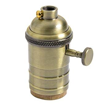

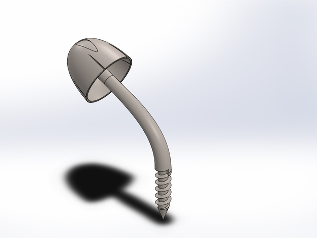

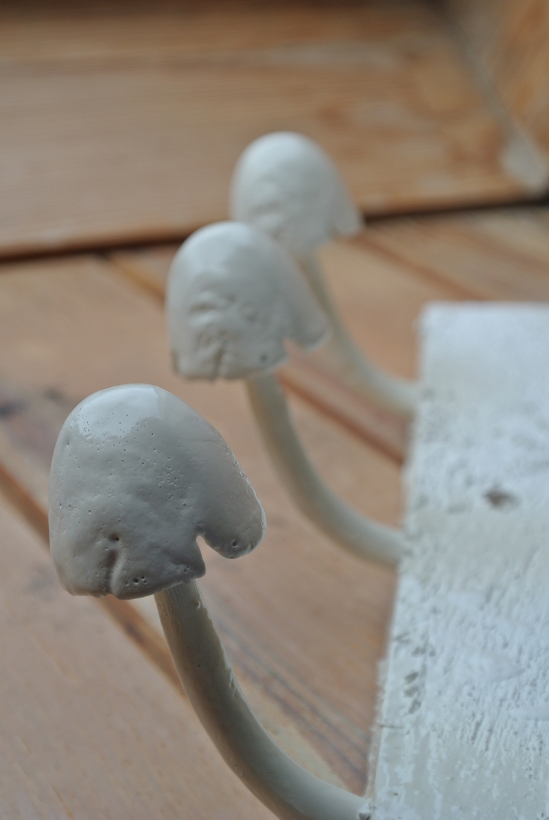

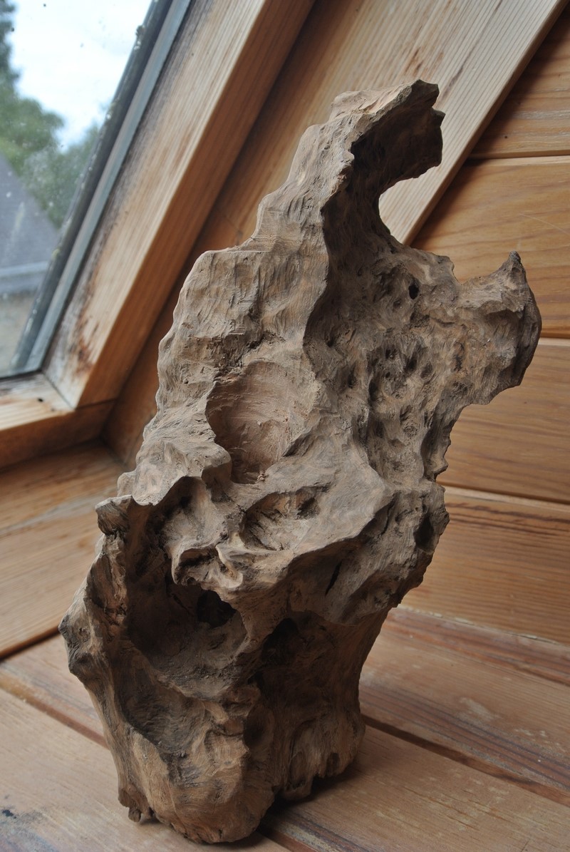

dudulagodasse Posté(e) Septembre 19, 2016 Posté(e) Septembre 19, 2016 Bonjour à tous !!! Nouveau projet avec ma Wanhao, ou du moins en partie. L'idée est de créer une lampe en bois avec ceci : - Une souche d'arbre récupéré lors d'une ballade en fôrêt il y a quelques mois, il a bien sécher et ensuite je l'ai bien décapé - Ensuite j'ai commencé à imprimer des Champignons ( http://www.thingiverse.com/thing:1627995 ) que je disposerais ça et la le long de la souche J'en ai imprimé quelques uns la peinture n'est pas encore sèche ^^ ensuite j'essaierais de leur donner une teinte marrons, rose, vert etc.. Enfin j'utiliserais ce type d'ampoule et de culot pour je l'espere un effet garantie ^^ il en va de la crédibilité de ma machine auprès de ma fiancé ;))) Sans blaguer si j'arrive a bien gérer j'en ferais plusieurs pour les cadeaux de fins d'année !! 1
