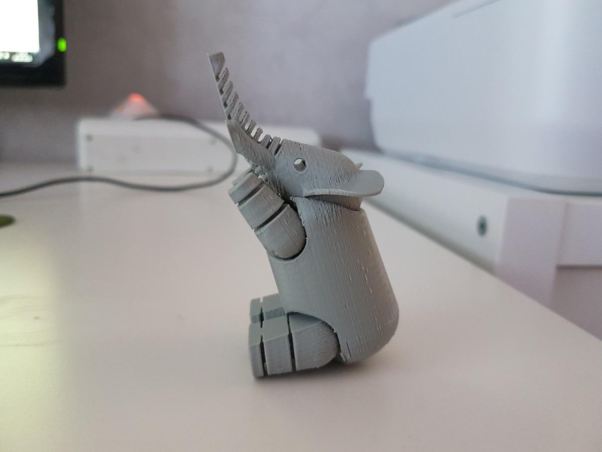

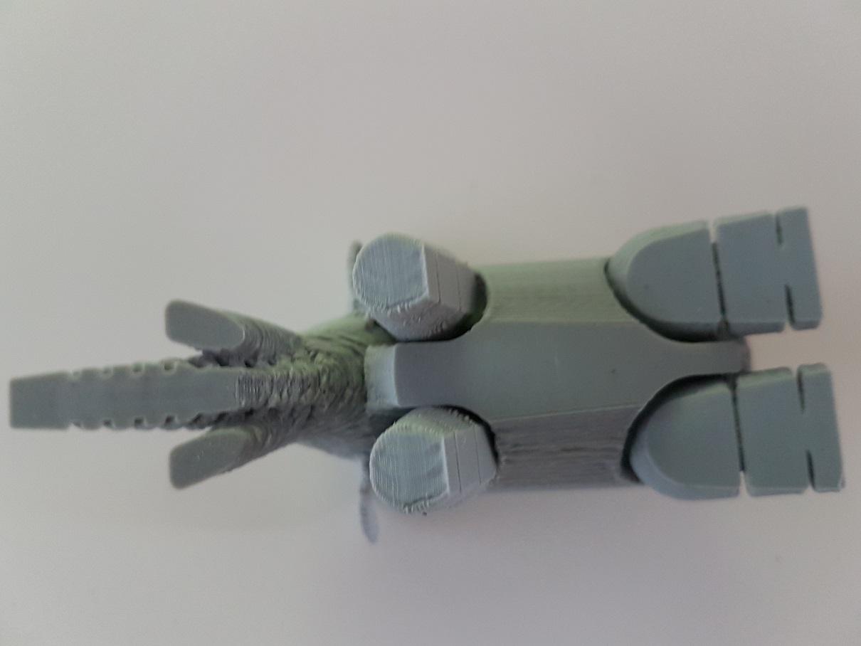

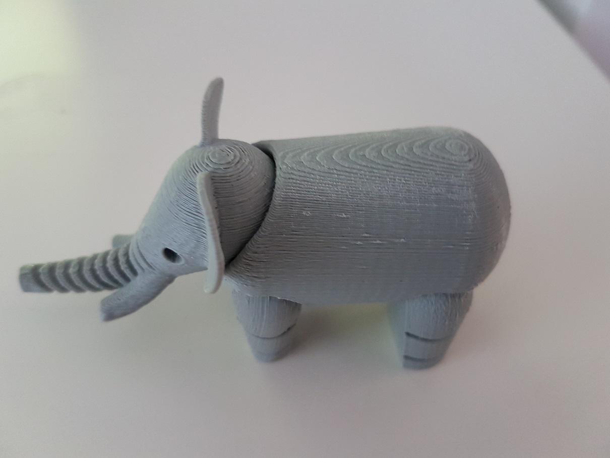

Adisma Posté(e) Septembre 9, 2016 Auteur Posté(e) Septembre 9, 2016 Sympa comme tout =) Moi j'ai fait l'éléphant articulé, imprimé en 1 fois. Toujours les défauts sur le dessous... Sinon, les articulations ne frottent pas du tout. Imprimé en PLA, 0.16mm, 20% infill.

Adisma Posté(e) Septembre 9, 2016 Auteur Posté(e) Septembre 9, 2016 A part changer le ventilateur qui souffle sur le filament (DiiiCooler sur thingiverse), vous savez comment régler ces soucis ? PS : les défauts sont vachement plus visibles sur les photos qu'en vrai ^^
dudulagodasse Posté(e) Septembre 9, 2016 Posté(e) Septembre 9, 2016 Yep pour afiner les réglage le Diicooler m'a tapé dans l'oeil aussi, mais le concepteur préconise l'usage d'ABS et je n'ai jamais encore essayé. Sinon pour la i3 j''avais commandé en même temps que l'imprimante le Kit pour la passer en V2.1 mais je l'ai pas encore installé et je ne sais pas vraiment ce que ça améliore, il coutait 20€ de plus, pour le prix je l'ai pris pour plus tard, faut que je me renseigne. @pitwal je viens d'aller jeter un oeil sur le site, le filament bois de liane ou tech m'ont l'air vraiment sympa j'attend qu'il se réapprovisionne en PLA bleu ciel pour passer commande !! @Adisma sympa l'éléphant ça été une de mes 1ere piece aussi sauf que moi j'y avait mis un raft et quand j'ai décollé la piece ça m'arraché la trompe... ^ par contre ce jour la j'ai été bluffé par les articulations impeccable !! Belle piece !! et je suis d'accord avec toi,^a chaque fois ça rend plus jolie en vrai que sur les photos ^^

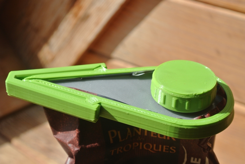

dudulagodasse Posté(e) Septembre 9, 2016 Posté(e) Septembre 9, 2016 Re !! J'ai trouvé sur thingiverse un petit systeme de fermeture avec bouchon pour les sac de café, vachement pratique du coup je l'ai fait en 2 couleurs, en a peu près 18h d'impression au total quand même
Adisma Posté(e) Septembre 9, 2016 Auteur Posté(e) Septembre 9, 2016 Sympa en effet (mais moi je suis plutot adepte du what else ^^) Sinon petite question : je dois refaire mon levelling avant chaque impression. Le côté droit du bed descend toujours (donc il est plus loin de la buse que ce qu'il faudrait)... Faut dire que je passe avec ma spatule de ce côté, mais quand même... Pareil chez vous ?

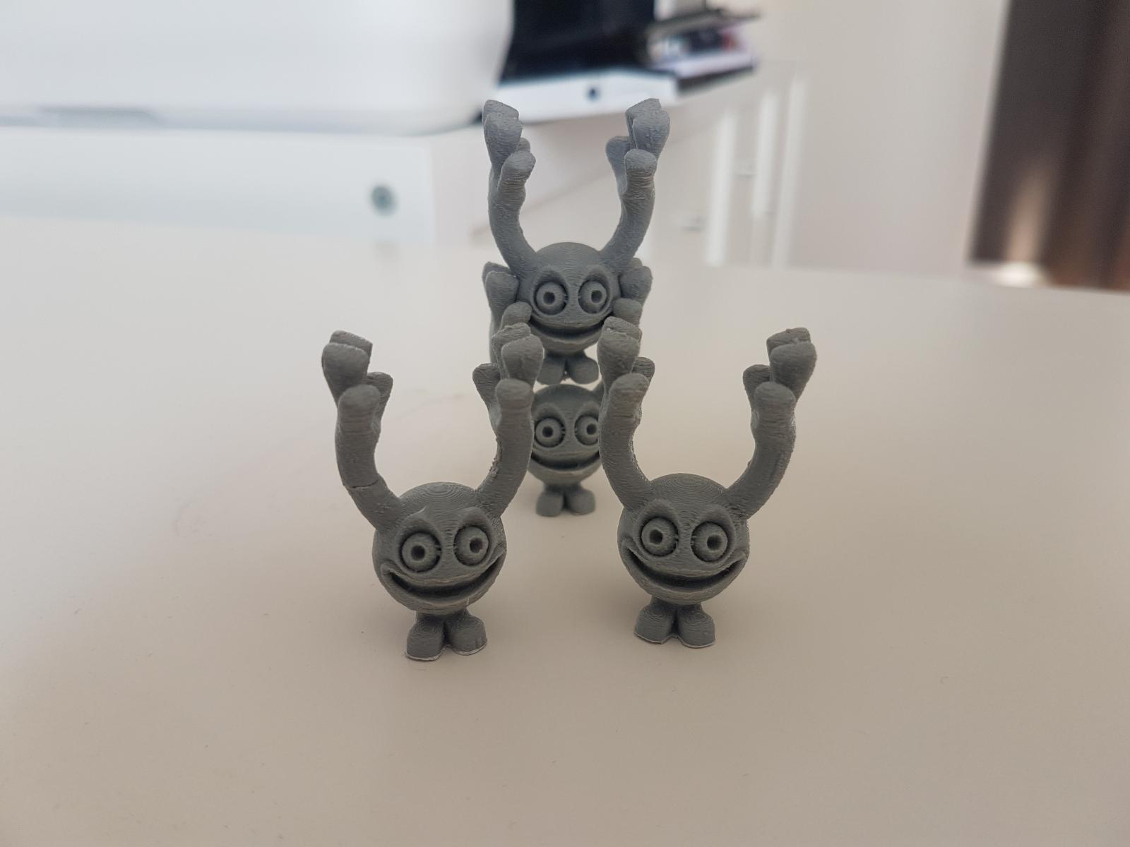

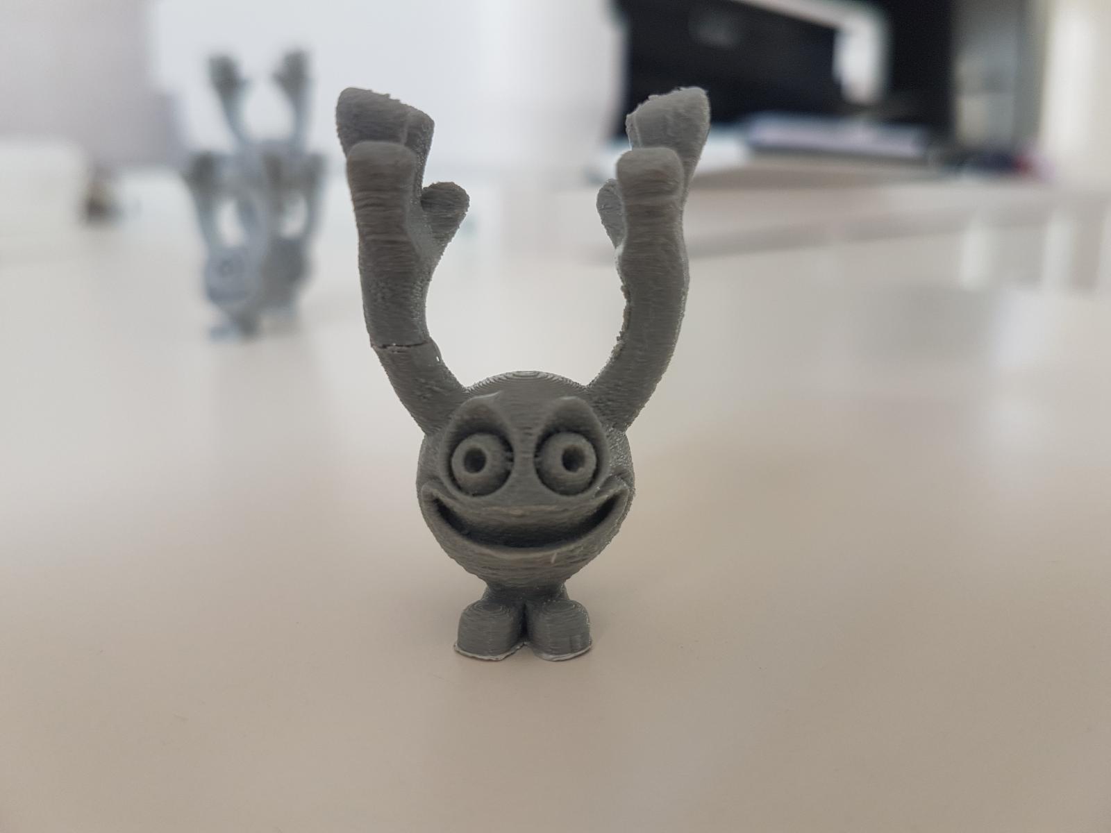

Adisma Posté(e) Septembre 10, 2016 Auteur Posté(e) Septembre 10, 2016 Le tout c'est de le savoir Dernière impression : toujours du PLA 195°, vitesse à 60mm/sec, réduite à 75% pour les mains.. Pas super child-proof.. bras cassé en 10min de jeu (on voit la suture à la colle sur la photo ^^)
zer0logik Posté(e) Septembre 10, 2016 Posté(e) Septembre 10, 2016 Re !! J'ai trouvé sur thingiverse un petit systeme de fermeture avec bouchon pour les sac de café, vachement pratique du coup ...Bonjour, aurais tu le lien thingiverse ?
dudulagodasse Posté(e) Septembre 10, 2016 Posté(e) Septembre 10, 2016 il y a 18 minutes, zer0logik a dit : Bonjour, aurais tu le lien thingiverse ? Bonjour, Yep : http://www.thingiverse.com/thing:40593

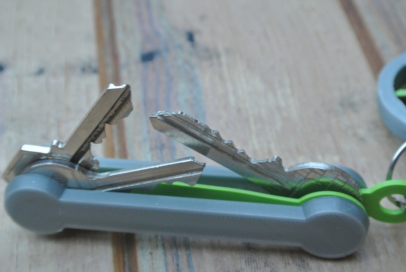

dudulagodasse Posté(e) Septembre 10, 2016 Posté(e) Septembre 10, 2016 (modifié) Petite Impression du week-end, un porte clé, qui s'assemble avec seulement un serflex http://www.thingiverse.com/thing:1285656 Vraiment très bien pensé, à imprimé sans support La je vais tenter de peindre un objet a la bombe, je sais pas du tout ce que ça va donner Modifié (le) Septembre 10, 2016 par dudulagodasse

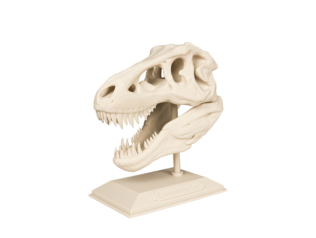

dudulagodasse Posté(e) Septembre 11, 2016 Posté(e) Septembre 11, 2016 Bonjour, alors comme je ne savais pas quoi peindre je vais tenter l'impression du T-Rex http://www.thingiverse.com/thing:308335 Y'en a pour un moment d'impression la machoire du bas me donne déja 5H en epaisseur de couche à 0.2, infill 15%, vitesse 40mm/s, epaisseur de la coque 0.8, avec un brim, sans support. J'ai jamais fait d'aussi grande pièces j'espère que ça va le faire !!! @Adisma ça m’intéresse ton retour sur ton expérience de ponçage + peinture ^^

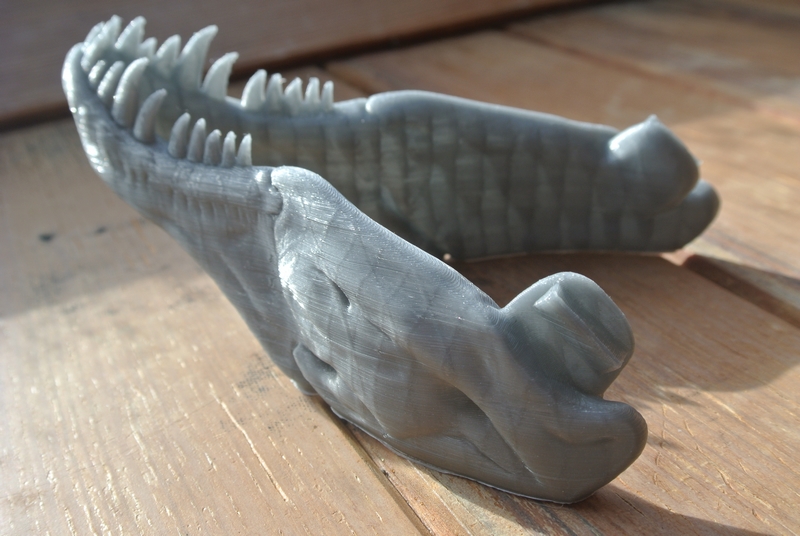

dudulagodasse Posté(e) Septembre 11, 2016 Posté(e) Septembre 11, 2016 (modifié) ça y est la machoire du bas est faite, elle est encore chaude ^^ ^Je la trouve assez bien détaillé surtout pour une épaisseur de couche à 0.2, je n'avait jusqu'alors imprimé qu'en 0.1. Par contre il y a comme des "veines" plus ou moins vertical à l'intérieur comme à l'extérieur, et ces "veines" ne me semble pas etre présente sur le STL que j'ai téléchargé. je sia spas du tout d'ou ça peut provenir, mais bref. Plus qu'a attendre les autre pièces, et puis je vais acheté un ébavureur histoire de rectifié les quelques défaut, puis ensuite peinture !! ça ça me fait légerement plus peur parce que moi et la peinture ça fait 2 et j'ai pas envie de me loupé !!! Edit : Pour les "Veines" il s'agit du maillage du remplissage a l'intérieur qui donne un aspect plus foncé aux endroit ou passe le maillage, du moins c'est ce que j'en déduit car la surface extérieur est lisse, autrement dit après la peinture ça ne devrait plus du tout se voir. Modifié (le) Septembre 11, 2016 par dudulagodasse

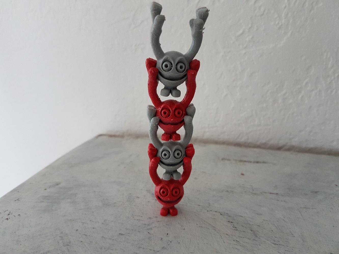

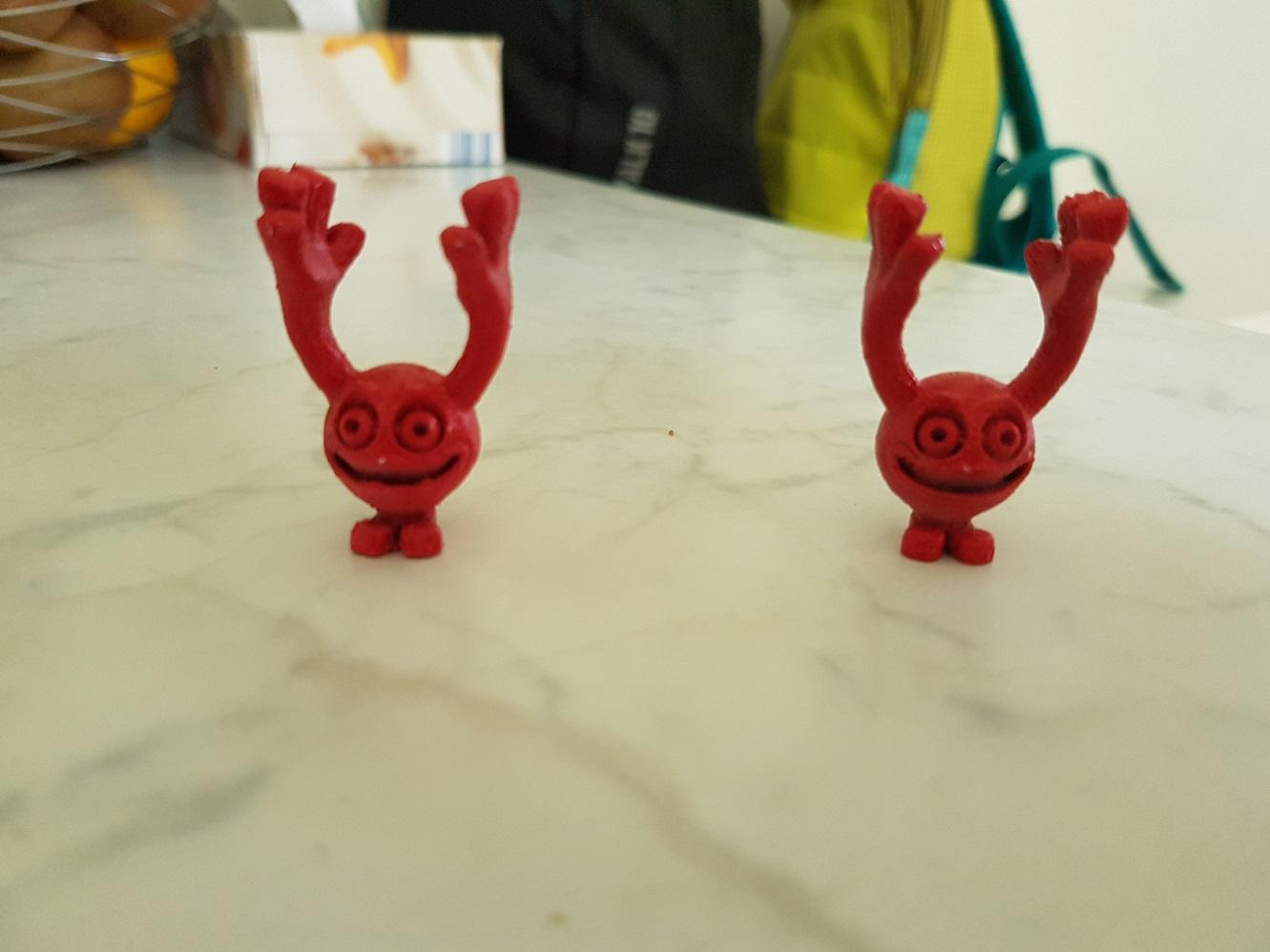

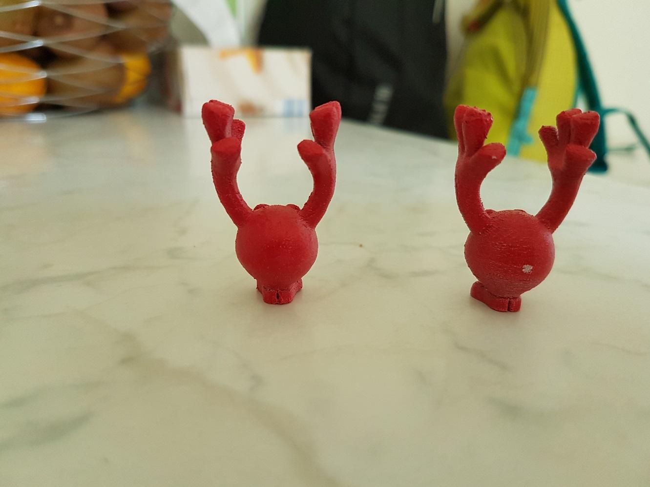

Adisma Posté(e) Septembre 11, 2016 Auteur Posté(e) Septembre 11, 2016 Ouah, c'est propre en effet De mon côté, j'ai fait ce que j'ai pu avec la peinture. Au final, 2 couches d'appret, 3 de peinture. Pas facile, les figurines tombaient face à la pression de la bombe...^^ Voila (à gauche, poncé - à droite, brut) : On voit quand même une différence de finition.. (pour info j'ai pas poncé entre les couches, je pense qu'un petit ponçage très fin entre l'appret et la peinture peut améliorer l'aspect encore). Et pour finir, une belle tour :
dudulagodasse Posté(e) Septembre 11, 2016 Posté(e) Septembre 11, 2016 Ah oui on vois une nette différence avec le ponçage ça rend vraiment bien !! Sur le fait que tes figurines tombaient avec la pression, j'ai vu sur des vidéos que les peintre suspendaient leur objet avec un petit fil. Pour le ponçage ça n'a pas du etre facile dans les petit endroit inaccessible mais ça rend vraiment mieux, bien joué. Et effectivement peut etre qu'il faut re-poncé après avoir mit "l'appret" justement . Moi perso je n'y connais rien en peinture et j'ai ouvert un sujet dans la partie post-production du forum. Sinon tu as utilisé quel grain pour le ponçage ? Et pour ton appret et ta peinture je suis curieux de savoir ou tu t'es fournit aussi ^^^ au passage c'est une belle tour elles s'imbriquent bien les unes dans les autres !!! On peut vraiment faire de superbes objets avec cette i3 je trouve
Adisma Posté(e) Septembre 11, 2016 Auteur Posté(e) Septembre 11, 2016 Pour le grain, aucune idée puisque j'ai piqué la ponceuse à ongles de ma femme. Mais c'est assez fin.. (dans les 200 peut être..) Pour l'appret et la peinture, je suis allé au Action! près de chez moi : 2.19 EUR pièce Je les prendrai en photo à l'occase. Et oui j'aime bien ces petites bêtes, les enfants aussi un beau design. Elle me surprend tous les jours quand elle est bien à niveau =p

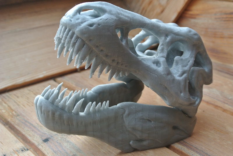

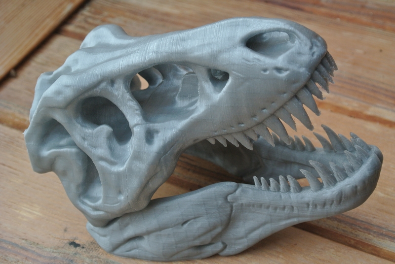

dudulagodasse Posté(e) Septembre 12, 2016 Posté(e) Septembre 12, 2016 Voila la Bêêêête une fois assemblé Globalement je suis satisfait du résultat, même si le haut du crâne est de moins bonne facture que la machoire du bas, dû a une complexité plus importante je pense, surtout au niveau des dents, donc de l'ebavurage et du ponçage sera nécessaire afin d'avoir un objet plus sympa, plus la peinture apres aussi quoi ^^ il faut compter quand même entre 16 / 17h a peu près d'impression je dirais. Pour le socle je pense que je le ferais moi même en bois.
