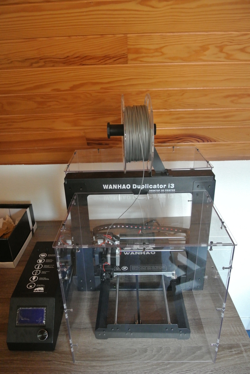

dudulagodasse Posté(e) Septembre 24, 2016 Partager Posté(e) Septembre 24, 2016 Aie je pensais que ce topic concernait entre autre les exemples d'impressions avec nos machines ... Le 22/09/2016 at 21:21, Astajic a dit : Est-ce que tu pourrais me faire une photo de l'ensemble monte stp. On peux toujours monter le rouleau de filament sur le dessus? Oui la bobine va très bien sur le dessus :))) Lien vers le commentaire Partager sur d’autres sites More sharing options...
Astajic Posté(e) Septembre 24, 2016 Partager Posté(e) Septembre 24, 2016 Ça rend bien et surtout tu peux garder la bobine sur le dessus ça c'est top. Tu arrive à garder une température correct dans l'enceinte? Je me penche aussi sur l'enceinte faite avec les tables Ikea.... On verra pour l'instant j'ai hâte de rentrer pour essayer la modif du ventilo. Je vous tiens au jus pour vous dire ce que ça donne Lien vers le commentaire Partager sur d’autres sites More sharing options...
dudulagodasse Posté(e) Septembre 24, 2016 Partager Posté(e) Septembre 24, 2016 Je ne saurais te dire la température à l'intérieur mais disons que ça semble assez chaud quand même, après moi je n'ai pas encore essayé l'impression d'ABS, je verrais ça plus tard !! Lien vers le commentaire Partager sur d’autres sites More sharing options...

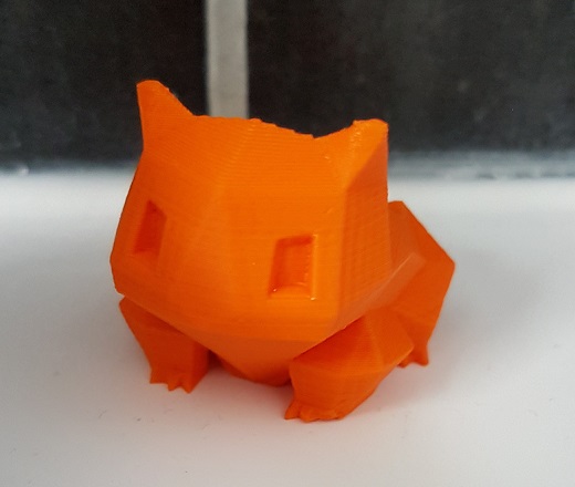

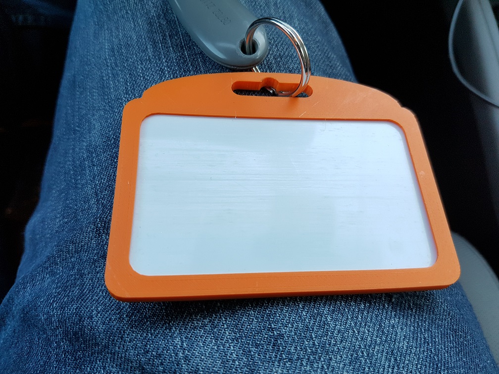

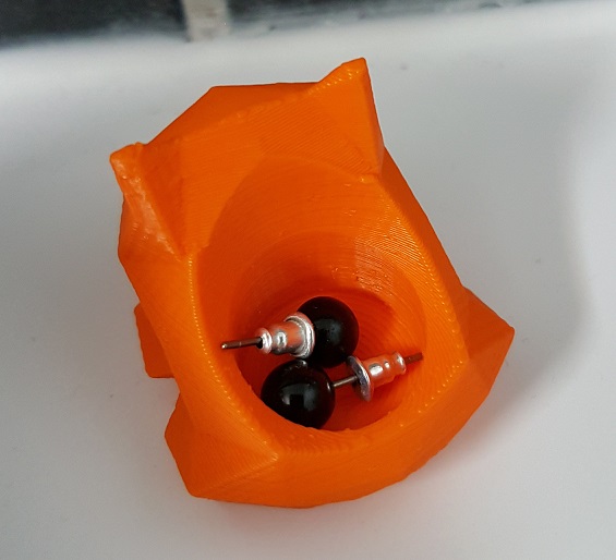

Adisma Posté(e) Octobre 9, 2016 Auteur Partager Posté(e) Octobre 9, 2016 Salut, de retour avec 2 impressions pour tester le filament Ice orange. D'abord un porte badge, vu que j'ai cassé le mien... Et un "pot de fleur" bulbizarre... sauf que j'ai pas fait gaffe aux dimensions... du coup c'est un pot de 2 boucles d'oreilles ^^ Lien vers le commentaire Partager sur d’autres sites More sharing options...
dudulagodasse Posté(e) Octobre 10, 2016 Partager Posté(e) Octobre 10, 2016 woaw l'impression est vraiment très propre !! Lien vers le commentaire Partager sur d’autres sites More sharing options...
Adisma Posté(e) Octobre 10, 2016 Auteur Partager Posté(e) Octobre 10, 2016 Et sans traitement post-impression La pokeball sera finie ce soir, ou demain J'ai enfin racheté de la super glue pour fixer toutes les pièces =) Lien vers le commentaire Partager sur d’autres sites More sharing options...

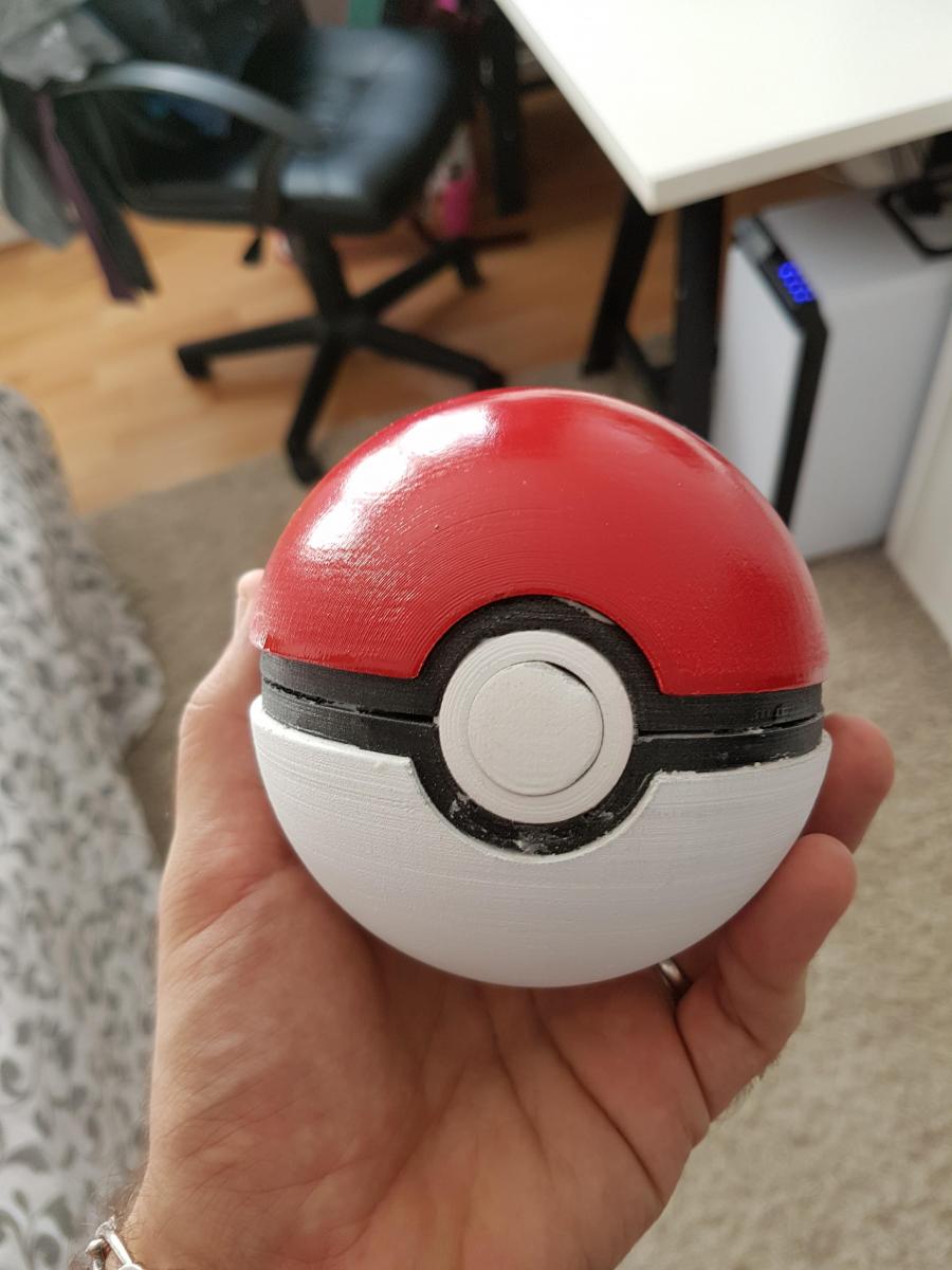

Adisma Posté(e) Octobre 16, 2016 Auteur Partager Posté(e) Octobre 16, 2016 Voila (enfin) la pokeball.. La finition aurait pu être meilleure, mais je manque de temps en ce moment... Mon fils en est content, c'est le principal : Lien vers le commentaire Partager sur d’autres sites More sharing options...
dudulagodasse Posté(e) Octobre 19, 2016 Partager Posté(e) Octobre 19, 2016 Vraiment propre vos impressions !! La pokeball est vraiment bien faite, bien joué adisma !! Lien vers le commentaire Partager sur d’autres sites More sharing options...
Adisma Posté(e) Octobre 19, 2016 Auteur Partager Posté(e) Octobre 19, 2016 Merci. Je pense qu'avec plus de travail de ponçage, elle aurait pu être parfaitement lisse. On ne le voit pas bien sur les photos, mais le dessus (la "pointe" rouge) l'est.. Prochain "gros" projet : une enceinte bluetooth DIY. Va falloir que je me mette à la modélisation le temps de recevoir tous les composants ^^ Lien vers le commentaire Partager sur d’autres sites More sharing options...

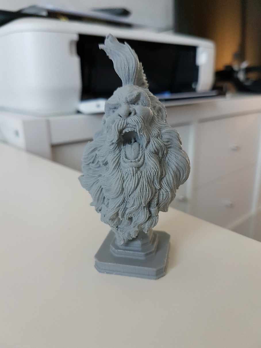

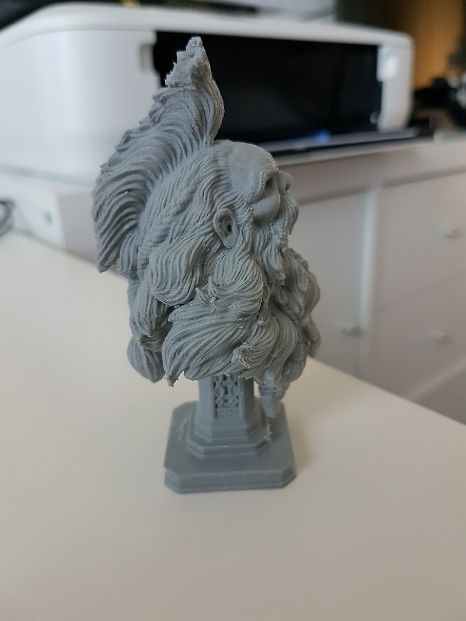

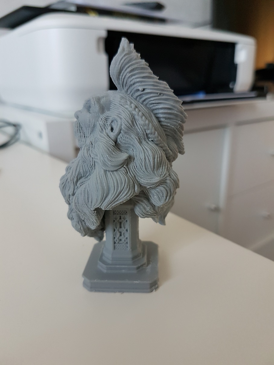

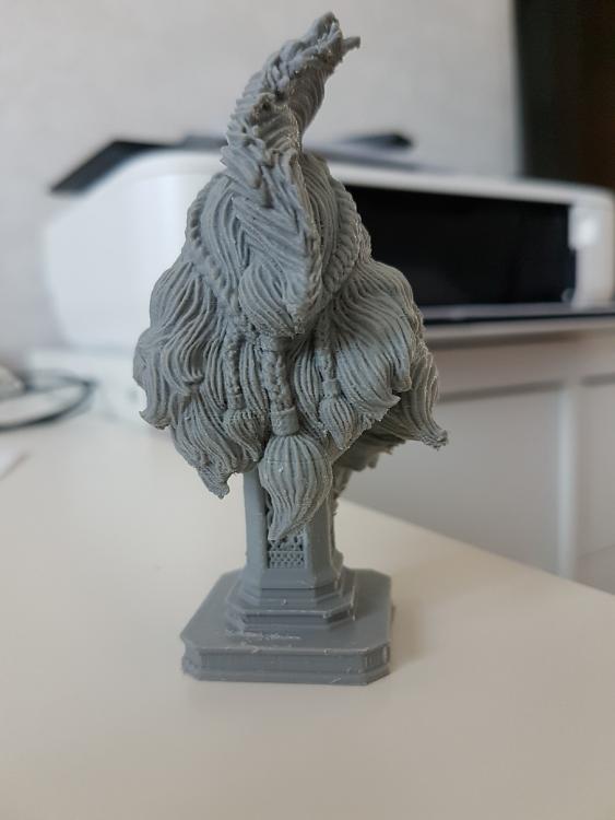

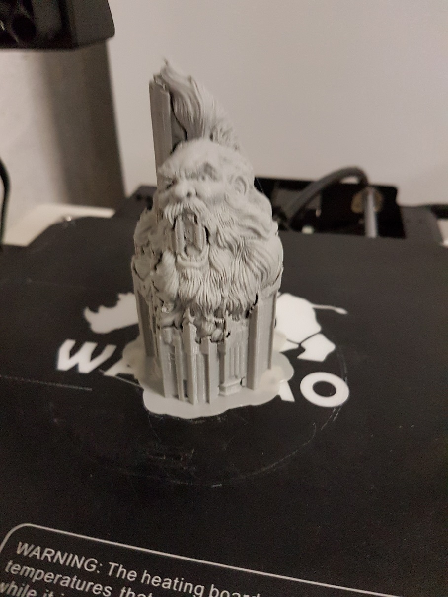

Adisma Posté(e) Octobre 31, 2016 Auteur Partager Posté(e) Octobre 31, 2016 Salut, voila la nouvelle impression du jour (et de la veille) parce que 14 heures d'impression Et après 20 bonnes minutes à galérer à retirer les supports : Plutot satisfait, même si j'ai cassé quelques pointes de barbes en retirant les supports.. Lien vers le commentaire Partager sur d’autres sites More sharing options...
dudulagodasse Posté(e) Octobre 31, 2016 Partager Posté(e) Octobre 31, 2016 Belle figurine @Adisma avec un beau niveau de détail !!! J'ai fait quelques objets aussi dès que je peux je post les photos, par contre la boulette je voulais tester le filament bois et j'en ai commandé sur amazon mais..... en diametre 2,85mm... Quel boulet .. vous pensez qu'il rentre dans ma buse de 0,4 mm ? je pense pas mais bon, j'en ai recommandé du coup avec d'autre couleur ^^ pour ton enceinte bluetooth Adisma tu as commandé quoi exactement ? Un kit ? Ça m'interesse aussi ^^ Lien vers le commentaire Partager sur d’autres sites More sharing options...

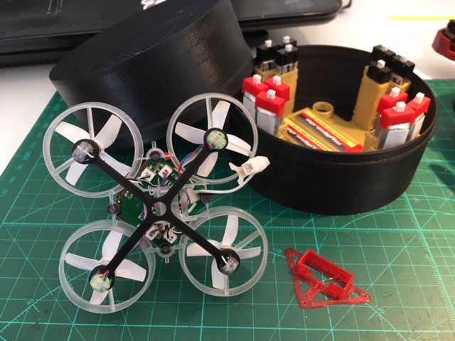

Motard Geek Posté(e) Novembre 2, 2016 Partager Posté(e) Novembre 2, 2016 Le 13/10/2016 at 10:40, Astajic a dit : La 1ere c'est un systeme pour eviter d'abimer les sticks de ma radio Pas mal ce mod pour la Taranis, c'est un Thingiverse ? Lien vers le commentaire Partager sur d’autres sites More sharing options...

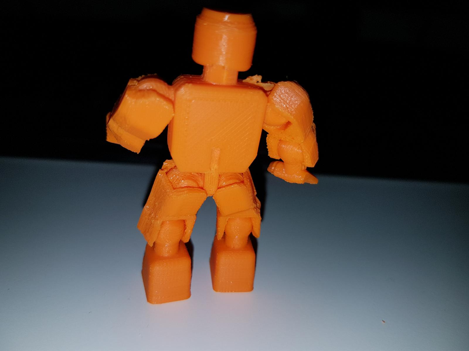

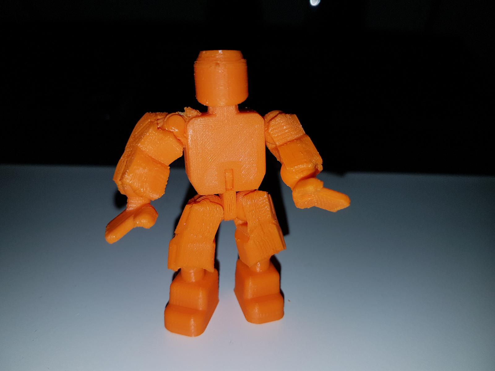

Adisma Posté(e) Novembre 2, 2016 Auteur Partager Posté(e) Novembre 2, 2016 Voila un robot articulé en PLA Orange : avec un gros défaut à peu près caché sur l'articulation de l'épaule gauche.. le bras tient pas du coup ^^ Sinon, plutot satisfait. Lien vers le commentaire Partager sur d’autres sites More sharing options...

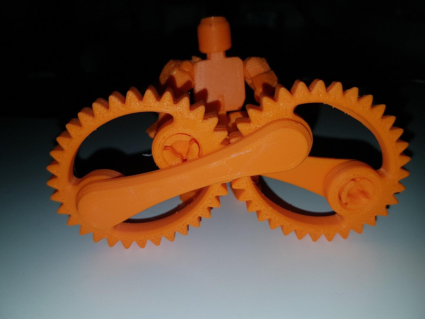

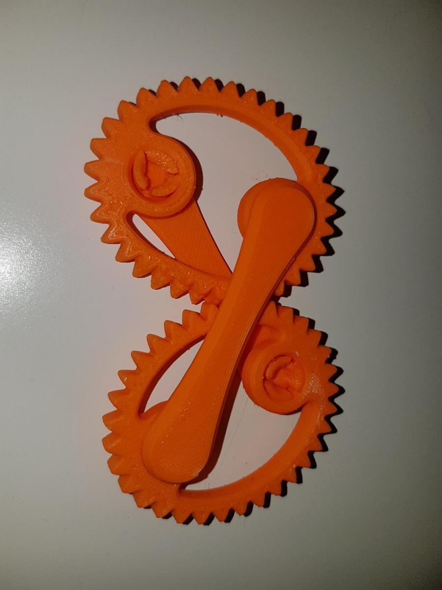

Adisma Posté(e) Novembre 2, 2016 Auteur Partager Posté(e) Novembre 2, 2016 Et des engrenages elliptiques. Cette fois avec un gros défaut sur une roue.. mais ça tourne bien malgré tout Va falloir que je revois quelques réglages... . Lien vers le commentaire Partager sur d’autres sites More sharing options...

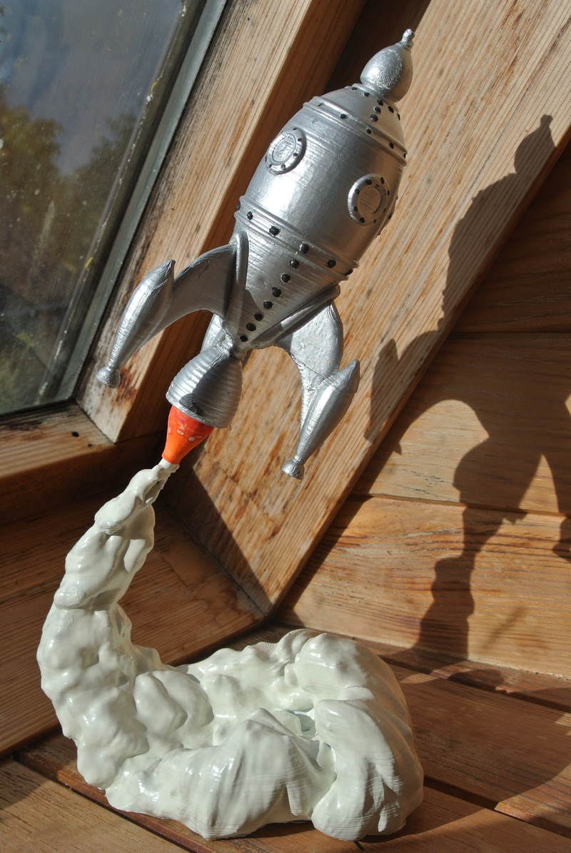

dudulagodasse Posté(e) Novembre 5, 2016 Partager Posté(e) Novembre 5, 2016 Merci pour ton sourcing Adisma !! L'idée de creer un objet "connecté" est vraiment sympa et je pense que je ferais ça aussi, et y'a moyen de s'éclater a modéliser l'enceinte !! Sinon pour ton engrenage j'en avait imprimé un peu du même style que celui la et je l'avais foiré a cause de mon infill pas assez elevé, je l'avais refait avec 100% de remplissage et après nickel !!! sinon une de mes dernieres impressions, une fusée : Bon l'antenne est déja cassé, vraiment trop fragile mais je peut réimprimer uniquement cette partie, côté impression je sais pas pourquoi j'ai eu un décalage sur 2 réacteurs, on vois pas beaucoup sur la photo, comme si les moteurs avait sauté des pas sur quelques couches. Et la peinture bin j'en suis pas très satisfait du moins a regardé de près, de loin l'objet est plutot cool !!! Et enfin, je me suis décidé attaquer la modélisation, sous sketchup car il y a quelques tuto sur le net et apres avoir essayé d'autre logiciel comme solidwork ou Autodesk j'ai trouvé Sketchup plus intuitif ; alors du coup j'ai creer un objet plutôt simple pour commencé à savoir un stand pour ma cigarette electronique : 4 Heures d'impressions en 0.2 20% d'infill juste pour tester mes côtes, savoir si tout rentrait bien dans les logements, et impeccable !! Du coup je suis sur la modélisation de la version 2.0 ^ qui sera un peu plus design et avec un coffrage fermé pour y ranger divers accessoires, mais c'est très plaisant de voir "naître" ^ un objet que l'on a modélisé sois même, fût-il aussi simple que celui la !!! Lien vers le commentaire Partager sur d’autres sites More sharing options...
Adisma Posté(e) Novembre 5, 2016 Auteur Partager Posté(e) Novembre 5, 2016 Bravo pour tes impressions et pour ta modé', ça reste propre J'ai commencé à recevoir mes pièces pour l'enceinte, va falloir que je me penche sérieusement sur la modélisation.. ^^ Lien vers le commentaire Partager sur d’autres sites More sharing options...

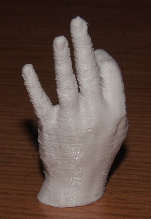

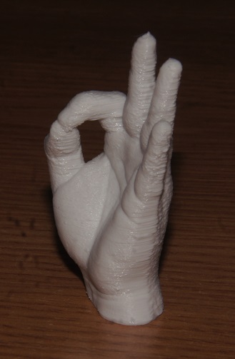

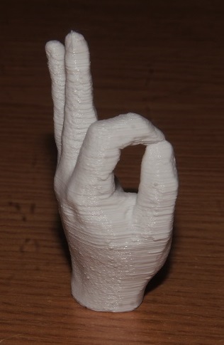

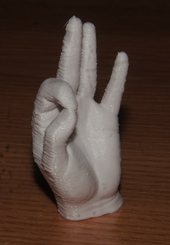

migreur Posté(e) Novembre 27, 2016 Partager Posté(e) Novembre 27, 2016 (modifié) Première impression ce matin, la main en fichier test, sans modification ni réglage de t°C ou autre (j'ai juste calibré le plateau) : un petit déçu comparé au premier post, mais c'est plutôt encourageant. Les stries les plus visibles sont sur l'axe avant arrière de la machine (l'axe Y ?). Y aurait-il un réglage à faire sur la courroie permettant au plateau de se déplacer ? Merci pour les conseils. édit : je pense savoir d'où vient le problème de l'axe Y : le plateau est censé être fixé a une équerre, elle-même entrainée par la courroie, or je viens de voir que les vis équerre/plateau sont mal serrées... donc le plateau a du retard/de l'avance à chaque mouvement selon Y Modifié (le) Novembre 27, 2016 par migreur Lien vers le commentaire Partager sur d’autres sites More sharing options...

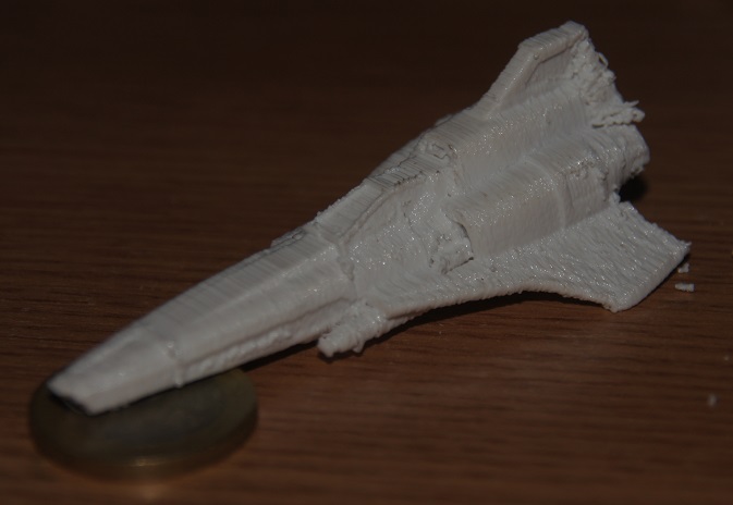

migreur Posté(e) Novembre 27, 2016 Partager Posté(e) Novembre 27, 2016 nouvelle impression (je n'ai pas encore resserré les vis du plateau car j'avais déjà relancer cette impression). Du coup des parties pas très super. de plus j'ai chois de mettre des piliers de type "grid" au lieu de "colonne" et j'ai toutes les peines du monde à les retirer du modèle. Le Viper MK2 de Battlestar galactica Lien vers le commentaire Partager sur d’autres sites More sharing options...
dudulagodasse Posté(e) Novembre 29, 2016 Partager Posté(e) Novembre 29, 2016 Salut !! Bizarre tes impressions, fais un check up de l'imprimante, la buse s'il elle n'est pas bouché, le plateau s'il est bien reglé, après la température a laquelle tu imprimes, sinon tu utilises bien cura by Wanhao ? Lien vers le commentaire Partager sur d’autres sites More sharing options...
