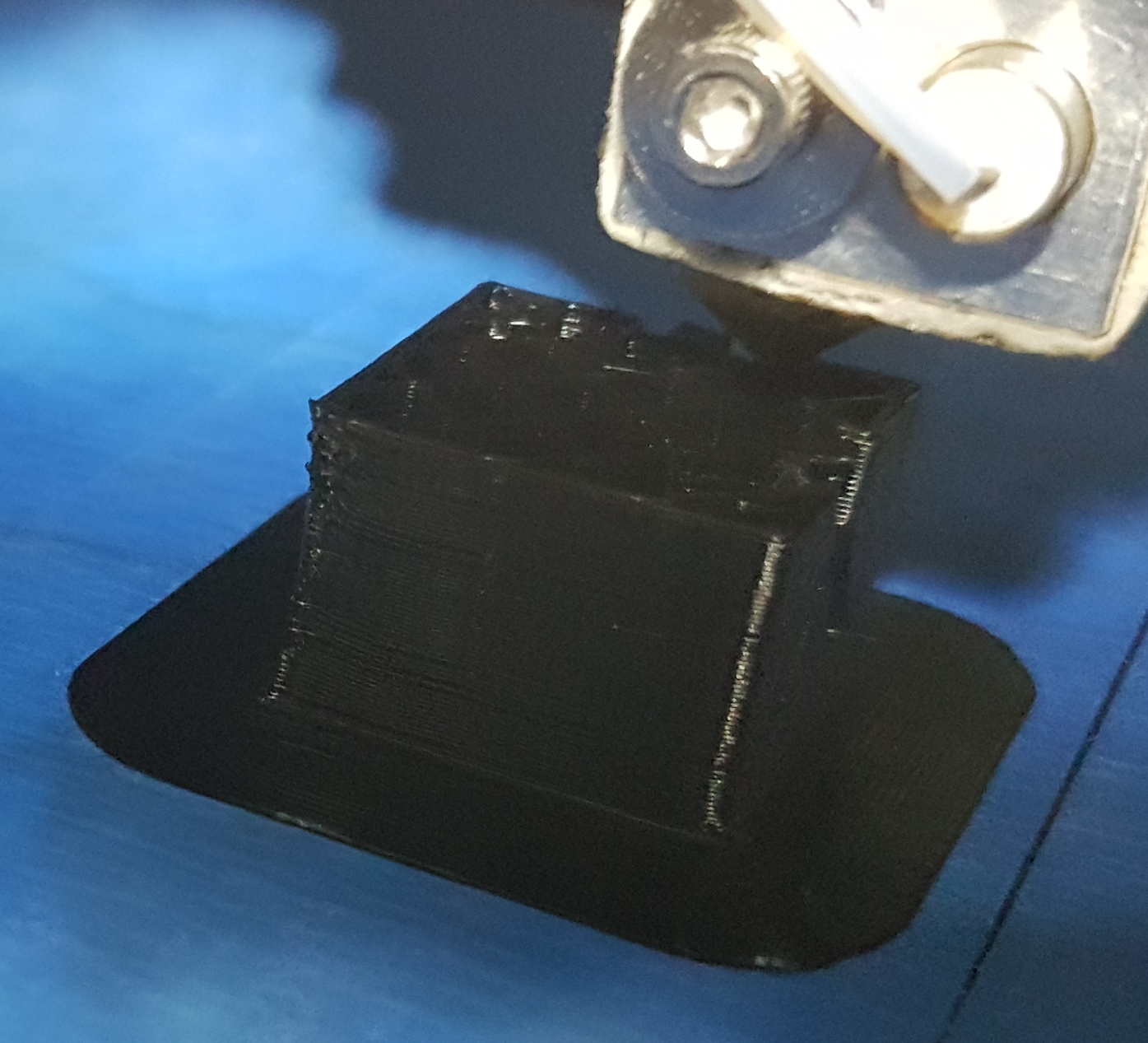

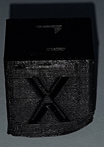

Voila, j'ai regarder la mécanique et RAS, j'aurais bien aimé que le problème vienne de la comme je suis électromécanicien x)
Ici je test un cube à 220°C (l'autre étais à 210)
T° Extrudeur                  220°C
T° Lit                               60°C
Auteur de couche         0.1
Vitesse impression       50
Vitesse déplacement   100
Remplissage                  30
Il y a juste le débit que je ne sais pas quoi indiquer je l'ai laissé à 100%
Voici aussi se que je vois alors que la pièce s'imprime
Toujours sur le même coin ><
Déjà pour moi 220 pour du Ice Filament c'est beaucoup trop. Perso je l'imprime à 190 (4 couleurs Ice, toutes à la même t°)
Pour les tests de calibration, je pense aussi que tu peux rester en hauteur de 0.2 : ça ira plus vite à imprimer :)
Enfin, de mon côté, j'imprime à 30/35 maxi.. je préfère imprimer une pièce en 4h que rater 3 fois 2h :D
Modifié (le) par Adisma
Voila, j'ai tester et question finition on est au même niveau que ma deuxième pièce à 210°, mais, la pièce est plus mate et je préfère :D et le X et Y sont bien
A mon avis j'ai un autre problème, je ne sais pas si c'est du à la pièce car les petites défaut (hors du coin chiant) elles sont presque au même endroit
Je vais tester avec Repetier pour voir si il y a une différence
Je vais aussi tester sans la bande sur le plateau pour tester car on dirai que le coin ou il y a un gros défaut se soulève un peut, ou alors quand la tête passe par cette endroit,
elle "tire" le fil et comme il est un peut décollé, il y a ce coin tout moche qui arrive xD
Ou je peut tester sur un autre emplacement à voir, mais je vais faire un DiiiCooler aussi, cha peut aider :P
Me revoilà :P
j'ai du regarder et j'ai refait une mise à niveau de l'axe Z/Y dont j'ai l'impression qu'il penche petit à petit quand les moteur ne sont pas alimenté, mais j'ai réaliser une pièce (utile cette fois ci) sur le coté droit avec une remise à niveau du plateau 2017-06-01_21-24-13.thumb.png.25333ac9fd2b65a6bd313f6904d5b00a.png
pas trop mal pour une première avec les supports et donc j'ai regardé le plateau après une mise à niveau les 4 coins et il y a bien une déformation, 0.03mm sur les coté et 0.05mm au milieu  (précision du digital à 0.01mm)
je vais tester 5 cubes pour voir ce que ça donne
Voila impression des 5 pièces réalisée en même temps et les 4 de chaque coin n'ont aucun défaut (mis à part des petite pointe du au déplacement)
Mais voici celle du milieu
Je vais devoir me prendre une glas
J'ai joué un moment, et je n'ai plus que 0.01 à 0.02 de déviation, donc je lance un DiiiCooler avec radeau pour voir

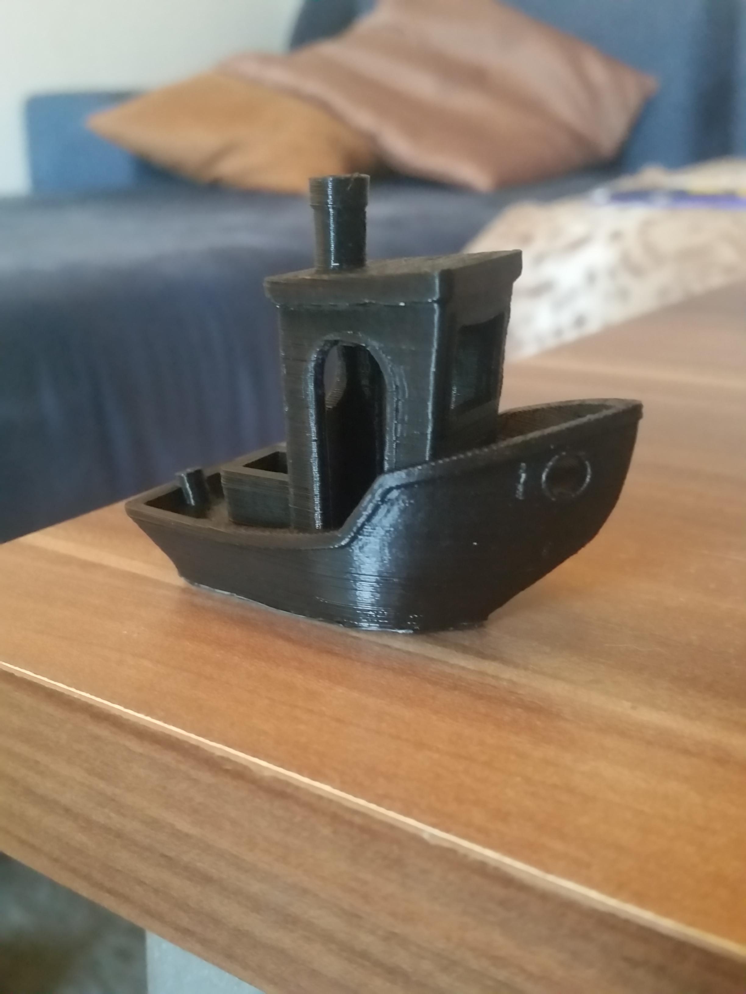

Alors c'est ma deuxième impression et c'est en 0.2 le Benchy
-température: 205
Vitesse: 40
Température du plateau chauffant: 65 degrès.
J'ai vraiment pris mon temps pour bien régler mon plateau et je suis bien content.
Maintenant que les test sont terminé prochaine étape: coque pour natel ou support pour natel.
Je vous ferez un petit retour
Merci de l'aide que j'ai reçu sur le forum ça ma bien aider. à bientôt
