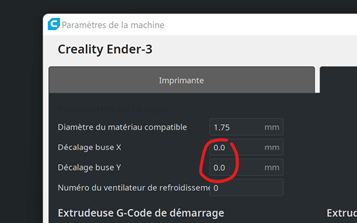

hello, il faut que tu vérifies que physiquement, tu imprimes bien au centre du plateau et tu vas certainement trouver que ce n'est pas le cas.
Pour que Cura et ton centre de plateau soient en phase, il faut ensuite corriger les valeurs ici:
tu as plus d'info dans ce sujet et en prime une petite cible à imprimer pour faciliter la mesure du centre:
  • +1 2
Lien vers le commentaire
Partager sur d’autres sites
On voit clairement sur ta photo que tu n'es pas centré.
Donc appliques le décalage comme proposé par @Yellow T-pot en mesurant la marge a droite pour le X et en bas pour le Y et en divisant par 2, onglet extrudeur dans les paramètres d'imprimante.
