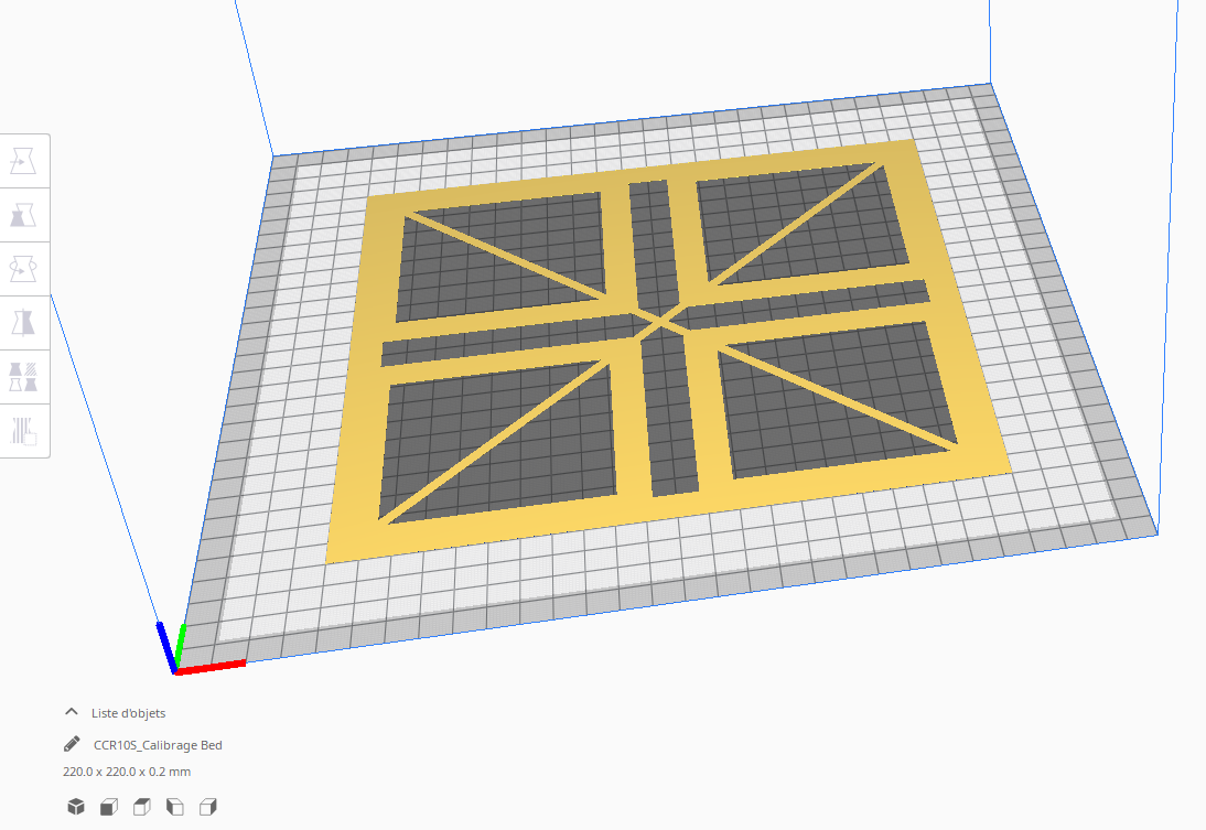

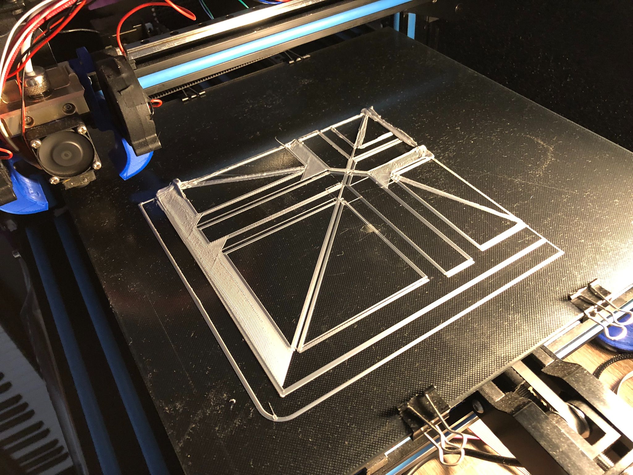

Je reviens aprés un long moment ou j'ai mis de côté ma machine aprés avoir découvert un petit problème.
Ce probleme existe depuis la mise en place du firmware.
Il semblerait qu'il y a un décalage du plateau dans le sens "position dans l'espace". La pièce est bien imprimée au bon endroit, mais pas complétement étalée sur le plaeteau. Il y a comme une butée virtuelle emp^échant le chariot d'aller plus loin. L'excédent de matière est bien extrudée sur la même ligne.
A savoir que je n'ai rien touché depuis nos derniers échanges.
Merci d'avance pour votre aide.
Esimage.thumb.jpeg.c7d44c39d8dad991ae1227d1de2ae7c5.jpegimage.thumb.png.22056e360d27b7eeba071c2138d3a9b6.png
Salut,
En effet, il y avait une boulette dans le firmware😩. La taille du volume d'impression était fausse (200x200x200 au lieu de 296x298x400 d'après les fichiers exemple) 😅
Je joints donc la mise à jour des fichiers, fait à partir de la version V4 que tu dois utiliser puisque tu n'as pas téléchargé la V5 😉 (changement de la définition de la thermistance de la tête)
Désolé 🥴
