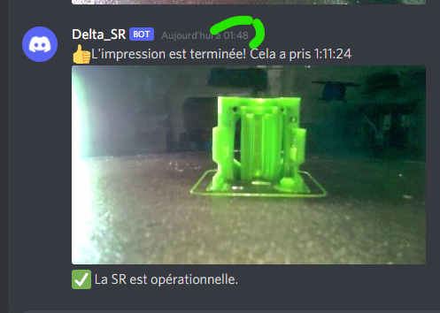

X) Exemple de résultat d'amélioration.
une fois le calibration fini vous devrai voir une vrai différence voici mes résultat avant après pour du PLA de la marque ERYONE en 0,2 et 0,32.
  • 0,20 a été imprimé en 1h08
  • 0,32 à été imprimé en 43min

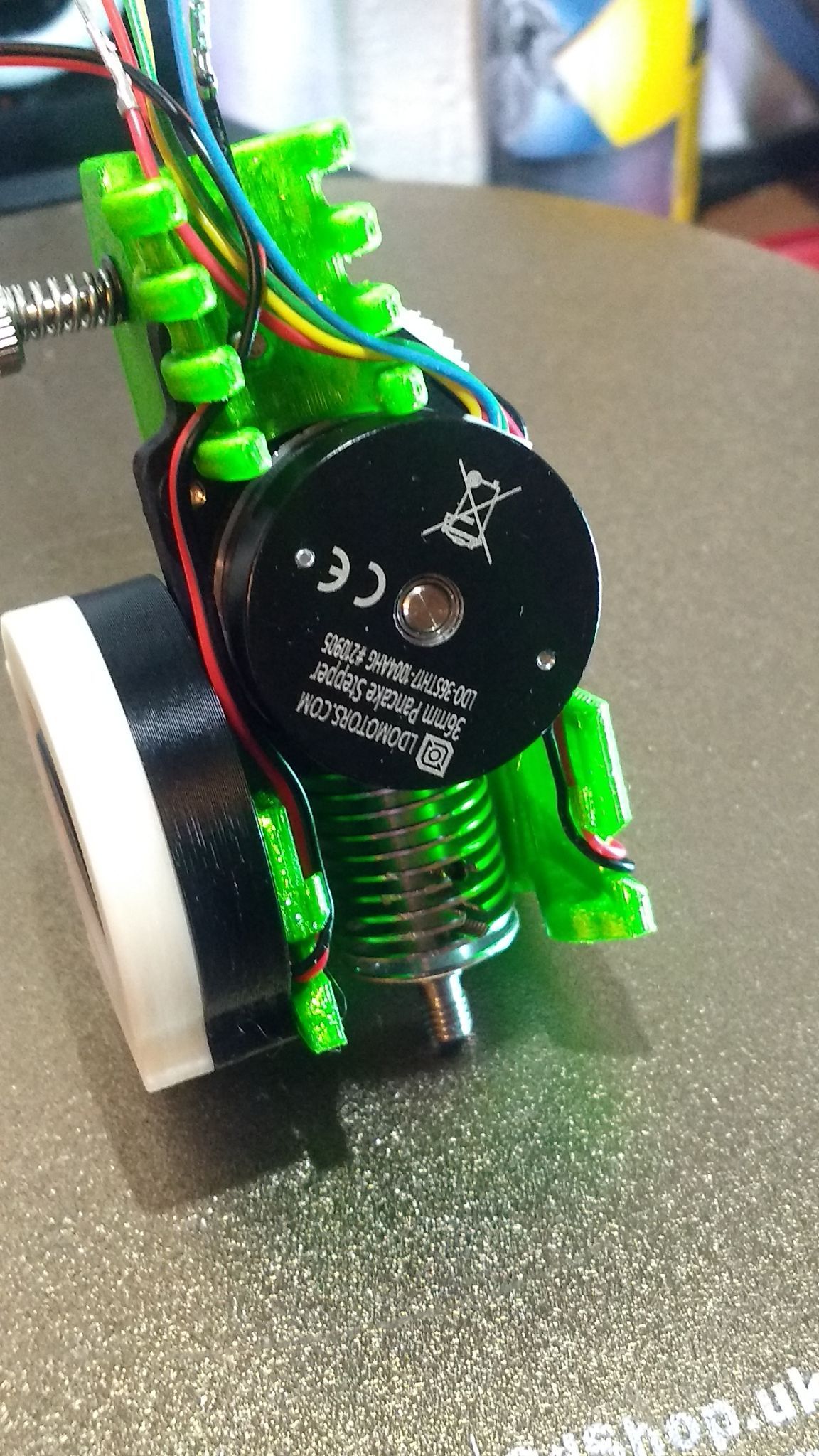

Je ne suis pas parti en Direct Drive mais en Flightruder (modele de @julmar  pour les pieces, voici ce que j'ai imprimé (toujours de @julmar
flightXtruder
2) J'ai aussi changé le heat break pour un bi-metal

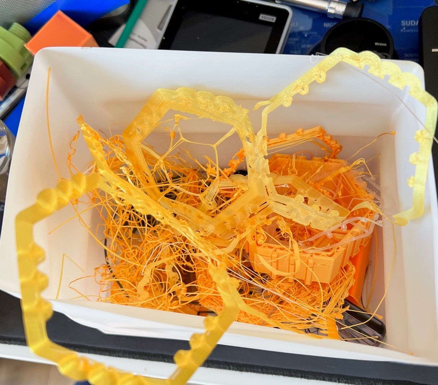

7)Par contre des J'ai toujours de Gros problemes de fiabilité  (d'un démarrage à l'autre le bed levelling n'est plus le meme)  je perds en moyenne 0.10 Pire
Mon G33 P5 V3 n'est pas fiable du tout @foxies  je passe de 0.009 à 0.018  ou pire sans aucune explication (à mon niveau), je passe d'un print qui warp de tout les cotés à un print qui est impossible a décoller meme 4heures plus tard
Pour moi cette imprimante est une  DIVA MIGRAINEUSE
8 ) Je peux imprimer parfaitement comme faire des spaghetti sans raison comprehensible sans changement dans le slicer .... comme cela: print d'il ya 30 minutes
Je pense que l'on va y arriver. J'avais de gros soucis aussi de fiabilité mais la c'est bon. Il m'a fallu pas mal de réglage et le firmware de @Foxies m'a changé la vie. J'avais mis avant celui de @Guilouz mais j'avais des problemes de bed levelling. La différence que j'ai constaté c'est ABL versus UBL.

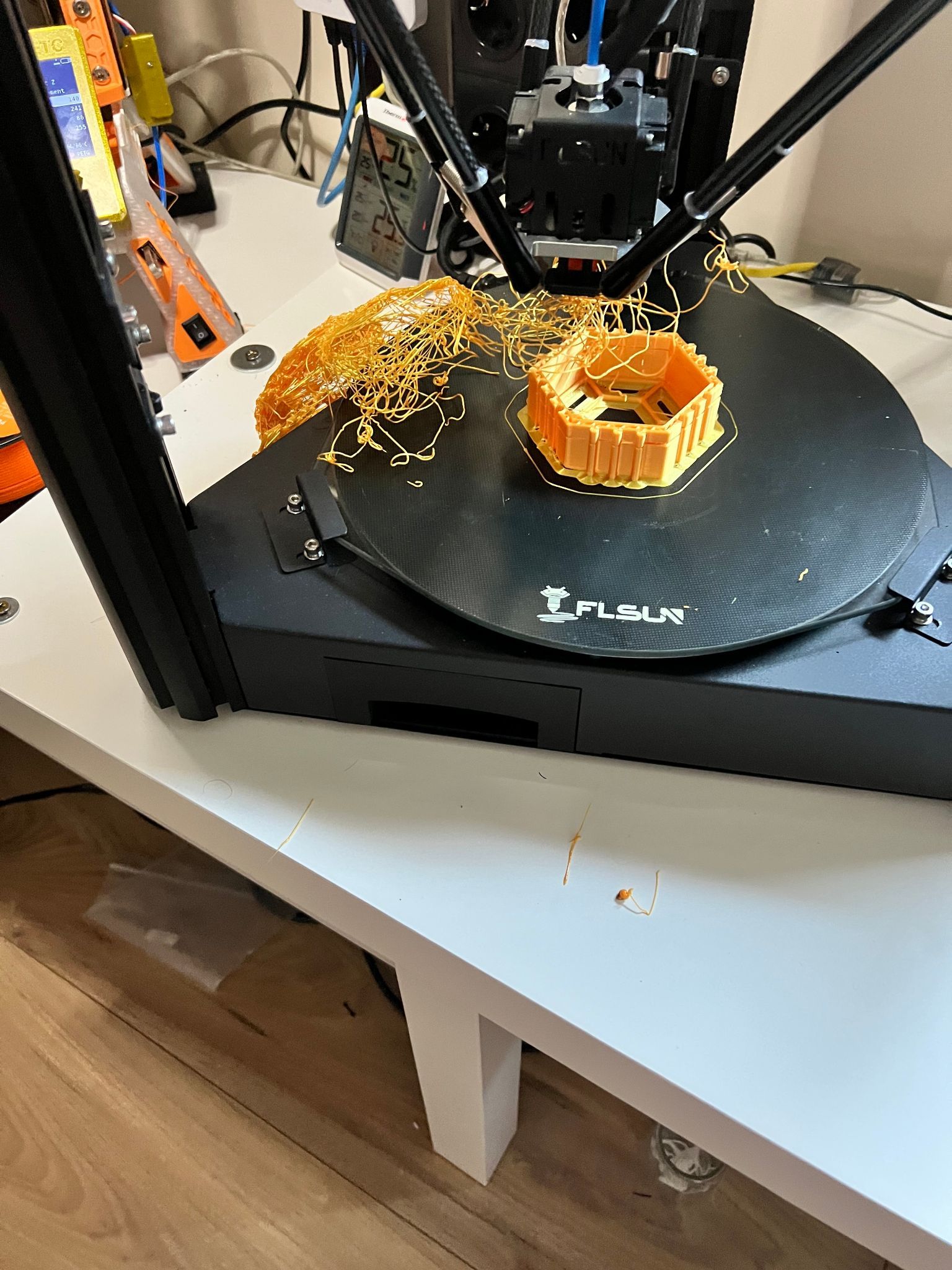

Moi j'ai quand meme de gros probleme de coherence avec cette imprimante
comme je disais je peux faire 3 bed levelling de suite et je n'aurai pas le meme niveau entre chaque
donc mes impressions sont au ptit bonheur la chance.... Mais je ne desespere de comprendre un jour, il est vrai que c'est angoissant de l'eteindre le soir et le lendemain quand on l'a rallume avoir les reglages differents  et idem pour mon G33 P5 V3 :
Je chauffe le bed je chauffe la buse60/220 je  passe la commande et une fois de temps en temps j'obtiens 0.009 sinon je varie entre 0.25 et 0.13  Une idée @foxies ?

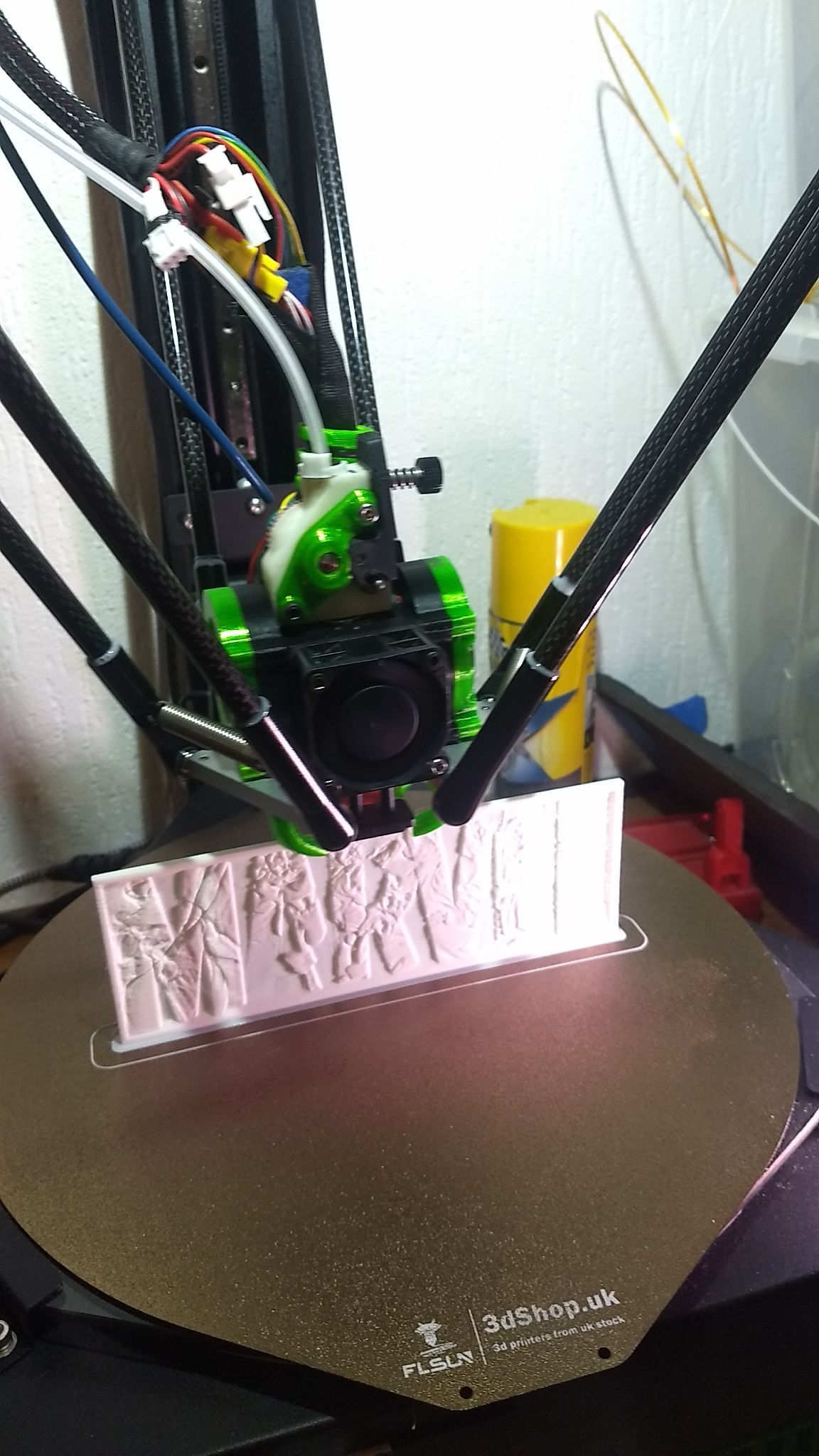

Il y a 1 heure, stephane Breakin a dit :

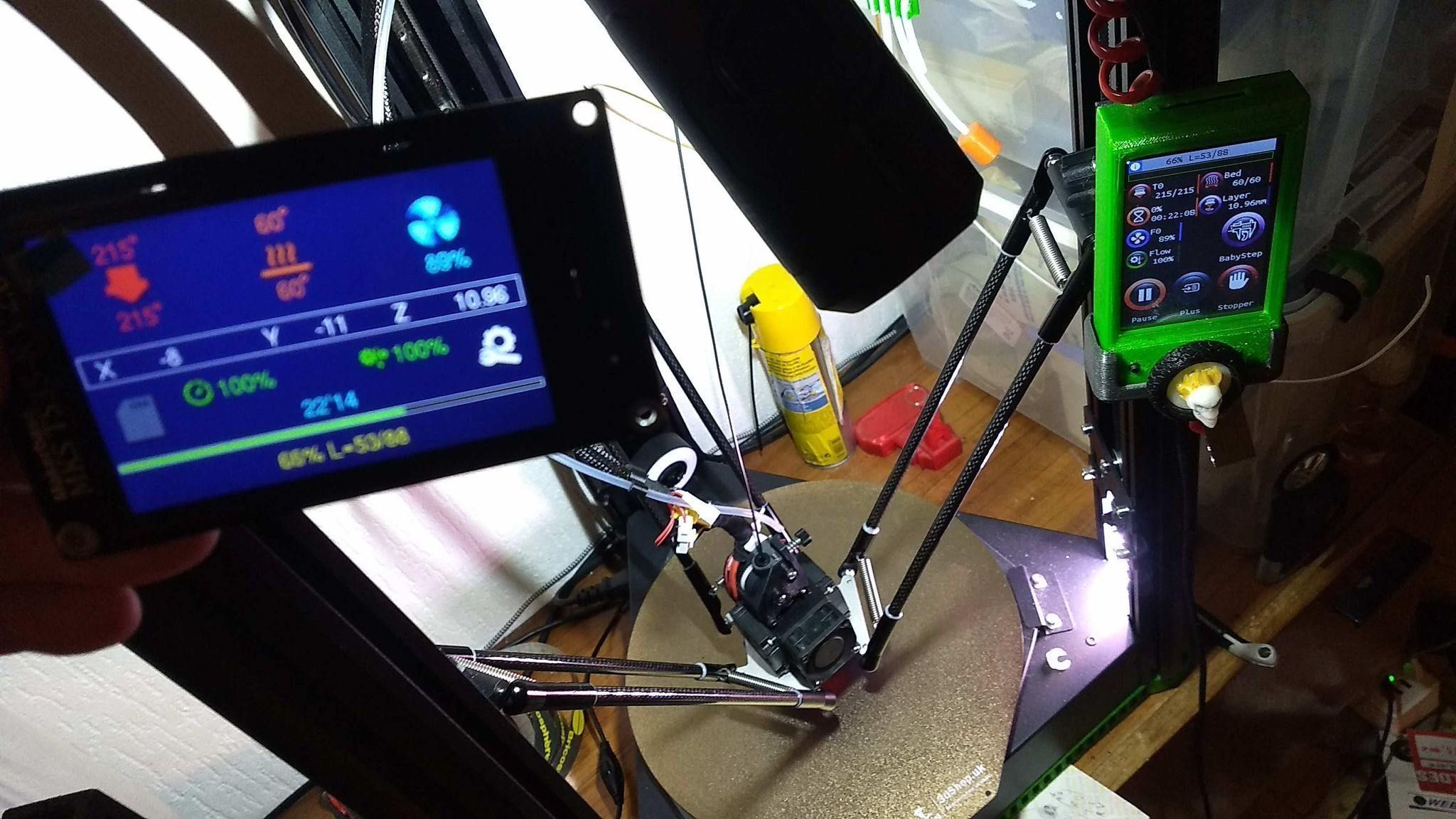

Oooooh OUIIII!! Mais bon! Si je te dis que c'est à cause de l'écran tu vas me prendre pour un "jambon" lol.
Voici une explication sur le forum FB des Deltas FLSun. Faut lire tous les commentaires 😉 et tu comprendras pourquoi.
Pb screen.

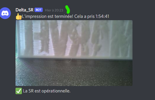

Si je te dis que je viens d'imprimer avec du PLA Eryone une litho (H230/B70) et ensuite du PETG BasicFil (H245/B80) sans modifier le Z, tu me crois?
Je travaille toujour sur mon extrudeur 😉

il y a 41 minutes, stephane Breakin a dit :
Alors selon les image ce serait un BTT TFT 3,5 V3 ce qui fonctionne pour nous
@Foxies a même un firmwire pour celui-ci 🙂

En fonctionalités et plus intégré à Marlin, le Mks-TS35R. Maintenant si tu n'utilises pas Octoprint ou un autre programme pour gérer tes impressions alors un écran de la famille BTT-TFT est aussi compatible et évolutif en fonctionnalités. Reste le problème du cablage:
- 2 nappes pour le TS35 ou refaire un cablage 10/9 fils pour avoir plus de flexibilité(c'est ce que je dois faire).
- 2 nappes + 1 cable serie(5fils) BTT-TFT pour le double affichage TOUCH de BTT + Marlin LCD.
- 1 cable série BTT-TFT comme l'écran d'origine donc un seul affichage "TOUCH".
Bref, t'as le choix selon ton utilisation.
